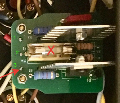

Роман, прежде, чем отключить балансер, попрошу замерить напряжение между точками 1-2 и 2-3 (зелёные цифры), а также между любой из этих точек и корпусом.
Отправлено спустя 3 минуты 21 секунду:
После этого - выключить блок!!!, удалить предохранитель и отпаять провод, показанный красной стрелкой. Для удобства можно открутить плату - она подсоединена всего тремя проводами, думаю, подвижность у неё должна быть большая. После отпайки, заизолируйте провод, прикрутите плату обратно (чтобы она не задела корпуса при последующих проверках), переверните блок в нормальное положение и проведите измерения балансировки ещё раз.
Оба-на... Увы, я уже.
И усилитель немного остыл.
Отправлено спустя 1 минуту 6 секунд:
Мне показалось более простым, отпаять поовод со стороны лампы.
Отправлено спустя 1 минуту 8 секунд:
Владислав, я могу припаять провод обратно... Пока не включал усилитель.
Как скажете. :smoke:
Отправлено спустя 1 минуту 16 секунд:
И я отпаял провод от точки 1, а не 3, как Вы указали...
Отправлено спустя 11 минут 3 секунды:
Я готов все вернуть на место и следовать ТОЧНО инструкции... Но, насколько обязательна следующая процедура:
24 мар 2019, 15:10
Дело в том, что сам переворот моноблока - процедура представляющая сложности. Кожухи не закреплены, плюс фронтальная панель, плюс нижнюю крышку назад устанавливать...
Мне было бы проще провести проверку вверх тормашками на вскрытом усилителе. А по итогам, вернуть его в нормальное положение.
Отправлено спустя 2 минуты 28 секунд:
Да и провод от точки 1 отключать (моим способом) несравнимо удобнее.

Всё нормально, так, как Вы отключили можно тоже, разницы нет никакой.
Также можно не переворачивать усилитель.

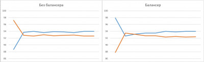

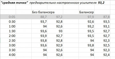

Сообщение Роман Мирошниченко » 24 мар 2019, 23:22
Я немного запутался в результатах своих измерений и чтобы убрать субъективное влияние (в оправдание балансера), решил сразу делать сравнение с последним экспериментом, который был с включенным балансером (viewtopic.php?p=24594#p24594).
Поэтому, я повторил общий временной интервал и интервалы замеров. Одинаково и то, что для обоих сравниваемых сейчас сеансов, усилитель был предварительно настроен на 93,2 мВ. Потом он остыл и в сеансе прогревался заново.
В общем, измерения хоть и разнесены по времени, условия в них максимально идентичные (ну, кроме положения усилителя :wink: ).
На всякий случай отмечу, что клеммы ламп я при перевороте усилителя не перепутал. Замерял в той же последовательности, что и раньше.
Я не смог сделать выводы по таблице и свел данные в графики.
Сообщения: 5062
#969
Сообщение poty » 24 мар 2019, 23:29
Мне кажется или с балансером результаты стабильнее?
#970
Сообщение Роман Мирошниченко » 24 мар 2019, 23:29
Мне кажется, что без балансера картинка более презентабельная. Диапазон в балансе более стабилен.
Однако, вариант с балансером имеет меньший разброс первые два часа, что оптимальнее для среднего времени прослушивания.
В любом случае, оба варианта демонстрируют столь незначительный дисбаланс, что его вряд ли можно назвать проблемой. И это при том, что для теста выбран усилитель, одна из ламп на котором выделяется яркостью. Усилитель, который при переходе на 230В. вообще не удалось отбалансировать.
24 мар 2019, 23:29
Поясните, на что Вы обращаете внимание для такого вывода? График "без балансера" вроде бы ровнее. :think:

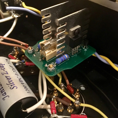

Восстановил.
Да простит мне Евгений, Не столь миниатюрную каплю... Но, припой использовал, что мне был прислан раньше.
#974
Сообщение Роман Мирошниченко » 24 мар 2019, 23:59
Странно, после отключения/включения горячего усилителя, все равно требуется время для восстановления баланса. И похоже, опять около получаса - час... Он же прогретый уже!?
Замеры на балансере
#975
Сообщение Роман Мирошниченко » 25 мар 2019, 00:14
Точки 1-2 5,96В.
Точки 2-3 5,97В.
Значения немного изменяются в сотых (5,93-5,98), но между 1-2 точкой всегда на одну сотую больше. Возможно, погрешность моего контакта (точка-щуп).
Точка 2 на корпус 63,9В.
Отправлено спустя 6 минут 37 секунд:
Можно собирать?
