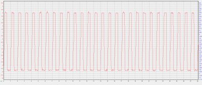

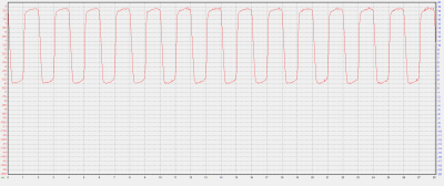

Сообщение MACTEPok » 24 янв 2019, 09:17

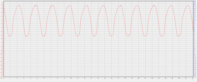

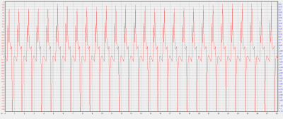

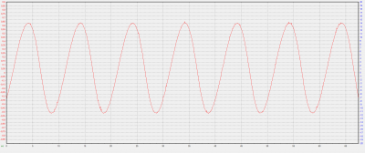

Генератор на телефоне при разной частоте выдает разный уровень сигнала:
100 Гц после ключей без нагрузки
400 Гц после ключей без нагрузки
500 Гц после ключей без нагрузки
1000 Гц на R21
1000 Гц на R24

Сообщение poty » 24 янв 2019, 16:40
"после ключей без нагрузки" - что за точка? Я бы предположил, исходя из предыдущего разговора, что это точка соединения стока Q1 и истока Q2, так?
Относительно чего произведены измерения? Меня несколько смущает отрицательное смещение явно прослеживающееся на графиках 400Гц и 500Гц.
Что означает "на R24"? Это сопротивление включено последовательно, измерялось напряжение на нём? Или имеется в виду точка соединения R23 и R24 На землю (VDD по схеме)?
Графики для 1000Гц - примерно то, что я ожидал бы увидеть здесь, но для всех частот.

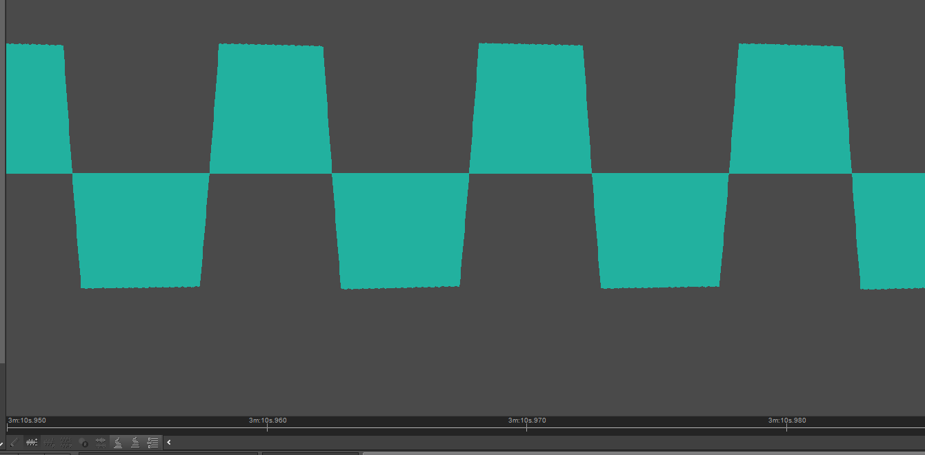

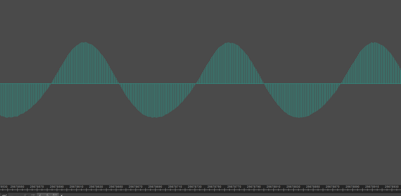

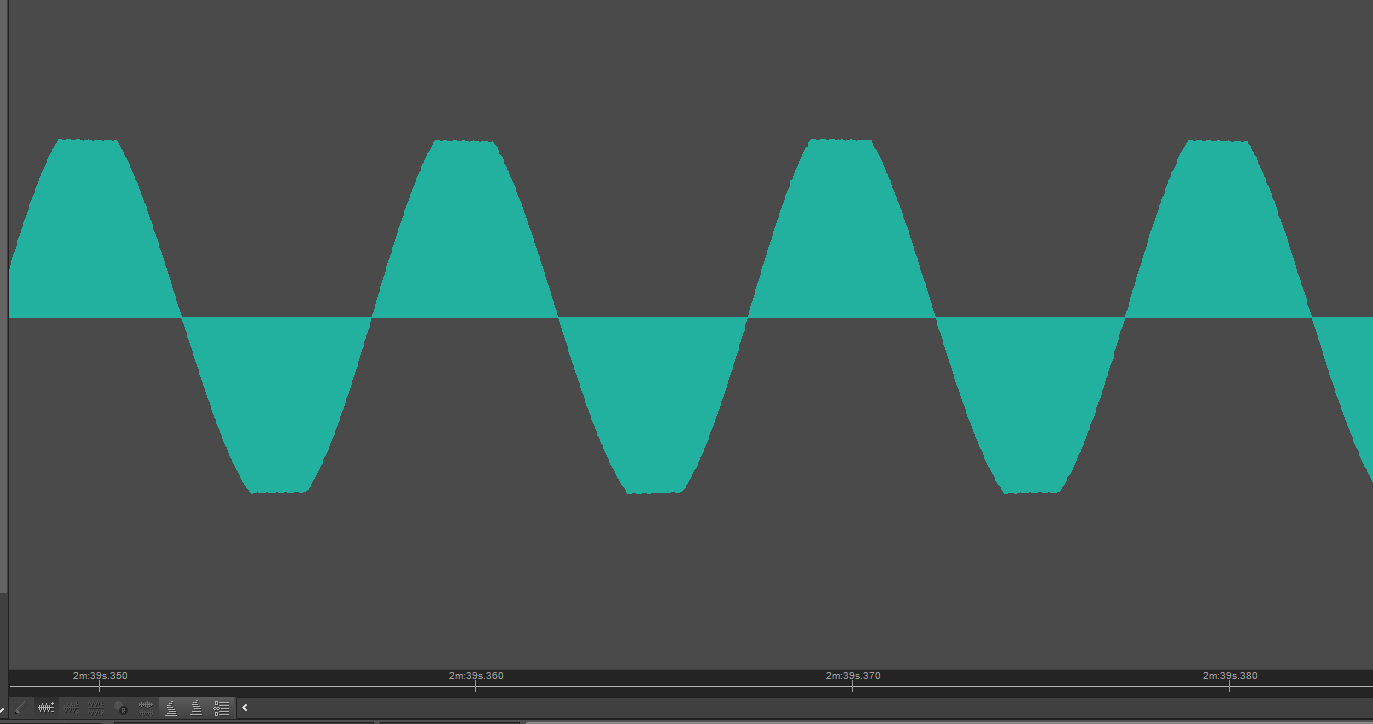

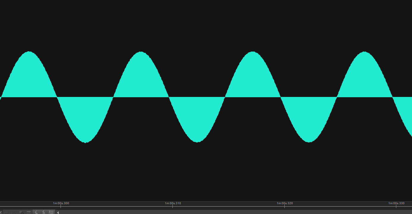

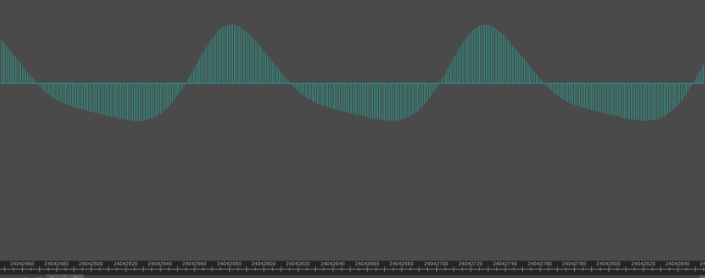

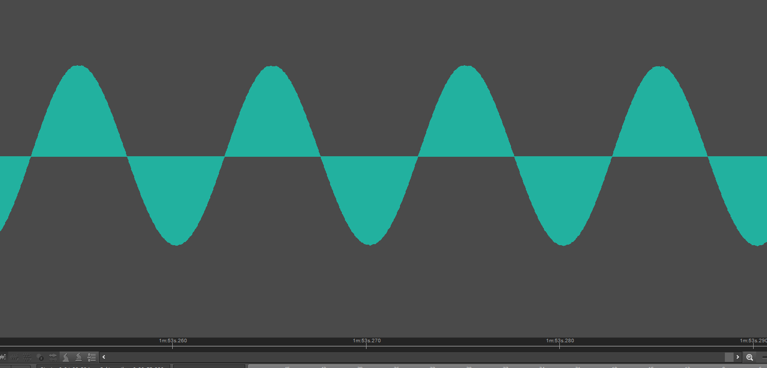

Сообщение MACTEPok » 29 янв 2019, 15:52

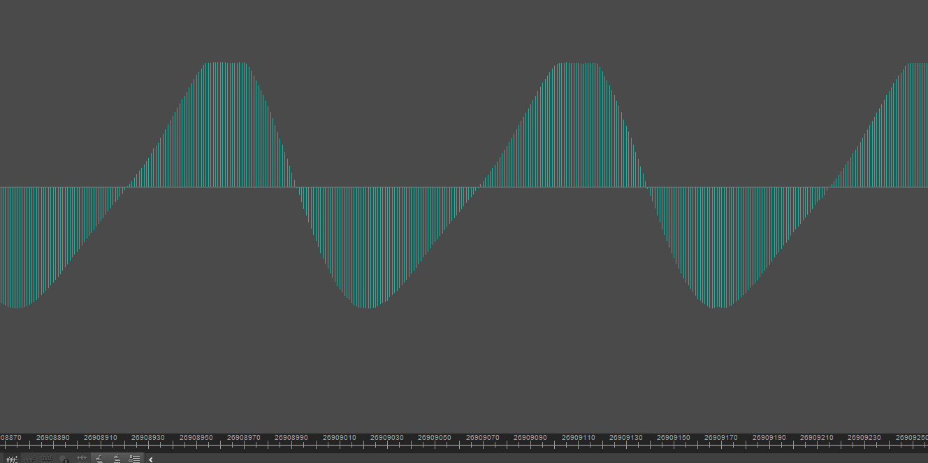

Мой осциллограф для измерений в данной схеме не подходит. Подключил к звуковой карте.
100 Гц чистый
100 Гц чистый.png (9.14 КБ) 22809 просмотров
100 Гц Drive
100 Гц DRIVE3.png (9.77 КБ) 22809 просмотров
100 Гц Drive
100 Гц DRIVE2.png (10.09 КБ) 22809 просмотров
100 Гц Drive
100 Гц DRIVE1.png (11.43 КБ) 22809 просмотров
300 Гц Tone
300 Гц TONE3.png (9.28 КБ) 22809 просмотров
300 Гц Tone
300 Гц TONE2.png (9.29 КБ) 22809 просмотров
300 Гц Tone
300 Гц TONE1.png (7.26 КБ) 22809 просмотров
Срезы на диаграмме больше похожи на дисторшн, чем на овердрайв.
