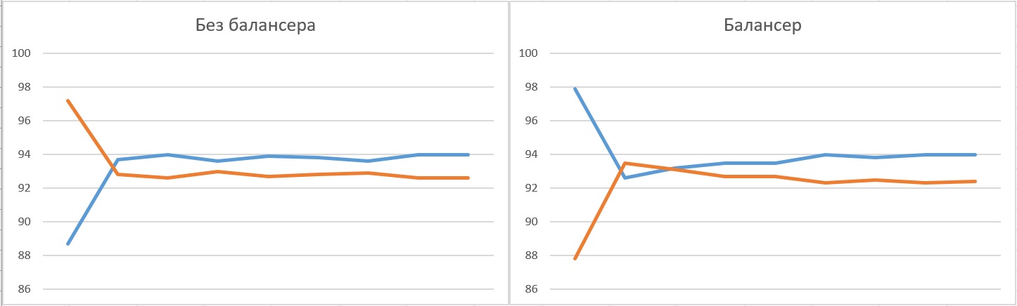

Сообщение Роман Мирошниченко » 24 мар 2019, 23:22
Я немного запутался в результатах своих измерений и чтобы убрать субъективное влияние (в оправдание балансера), решил сразу делать сравнение с последним экспериментом, который был с включенным балансером (viewtopic.php?p=24594#p24594).
Поэтому, я повторил общий временной интервал и интервалы замеров. Одинаково и то, что для обоих сравниваемых сейчас сеансов, усилитель был предварительно настроен на 93,2 мВ. Потом он остыл и в сеансе прогревался заново.
В общем, измерения хоть и разнесены по времени, условия в них максимально идентичные (ну, кроме положения усилителя :wink: ).

Я не смог сделать выводы по таблице и свел данные в графики.

Сообщение poty » 24 мар 2019, 23:29
Мне кажется или с балансером результаты стабильнее?
#970
Сообщение Роман Мирошниченко » 24 мар 2019, 23:29
Мне кажется, что без балансера картинка более презентабельная. Диапазон в балансе более стабилен.
Однако, вариант с балансером имеет меньший разброс первые два часа, что оптимальнее для среднего времени прослушивания.
В любом случае, оба варианта демонстрируют столь незначительный дисбаланс, что его вряд ли можно назвать проблемой. И это при том, что для теста выбран усилитель, одна из ламп на котором выделяется яркостью. Усилитель, который при переходе на 230В. вообще не удалось отбалансировать.
24 мар 2019, 23:29
Поясните, на что Вы обращаете внимание для такого вывода? График "без балансера" вроде бы ровнее. :think:

Сообщение poty » 24 мар 2019, 23:31
Ну, я, по крайней мере, убедился, что дело не в балансере. Я бы восстановил балансер и измерил напряжения, про которые я говорил ранее.
