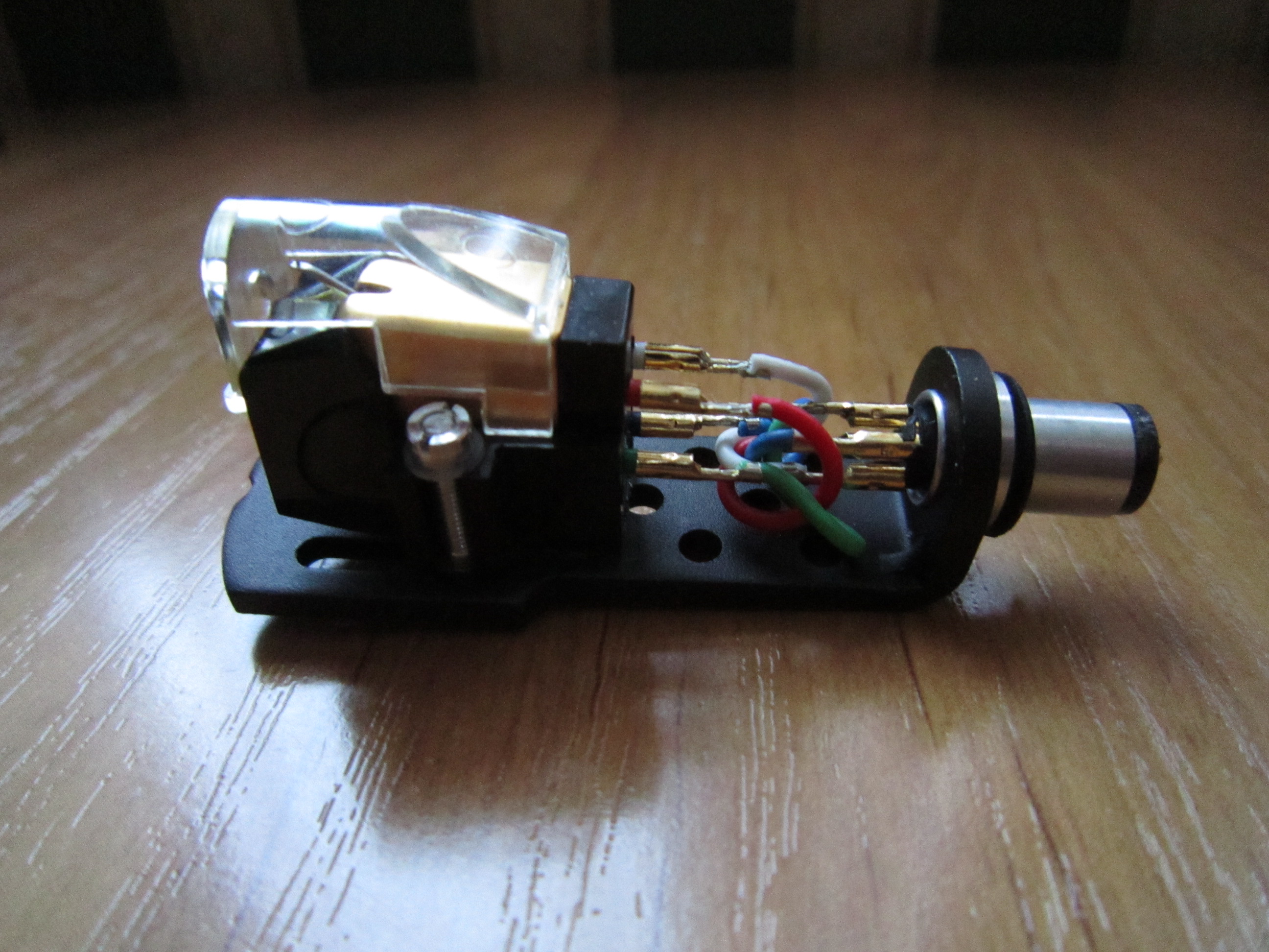

У меня второй шелл универсальный пришел. С прорезями для регулировки.
Я сейчас на нем картридж заменил и установил/настроил его. Минут 15-ть ушло всего. Хоть и пришлось сильно поднимать тонарм, устанавливать по новому VTA. Арсенал настроечных приспособ-то у меня уже подготовлен. :wink:
И звук сразу попер!!! Головка EMPIRE 4000 D III. Очень хорошо звучит.

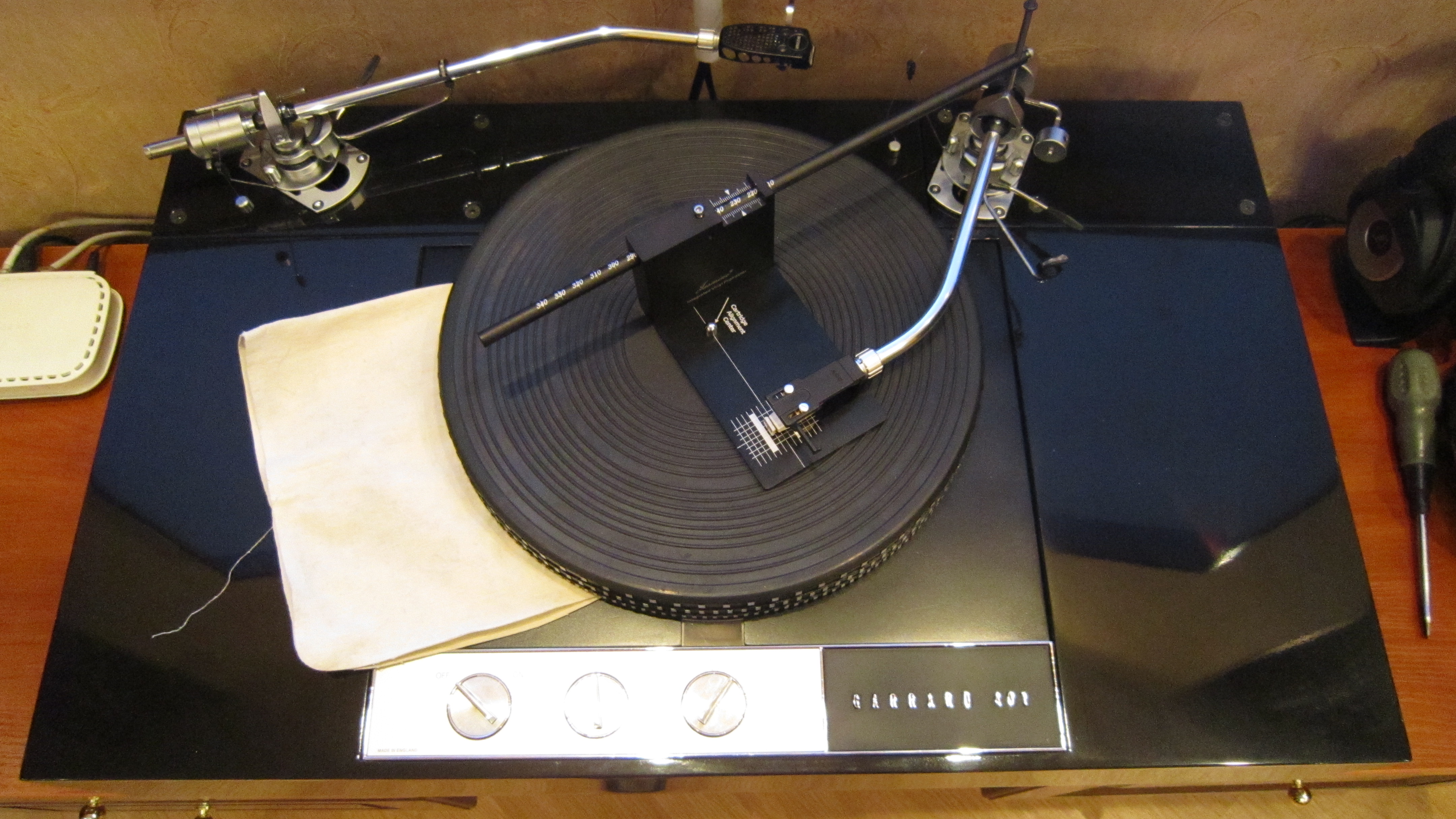

Сообщение Роман Мирошниченко » 08 янв 2015, 19:36

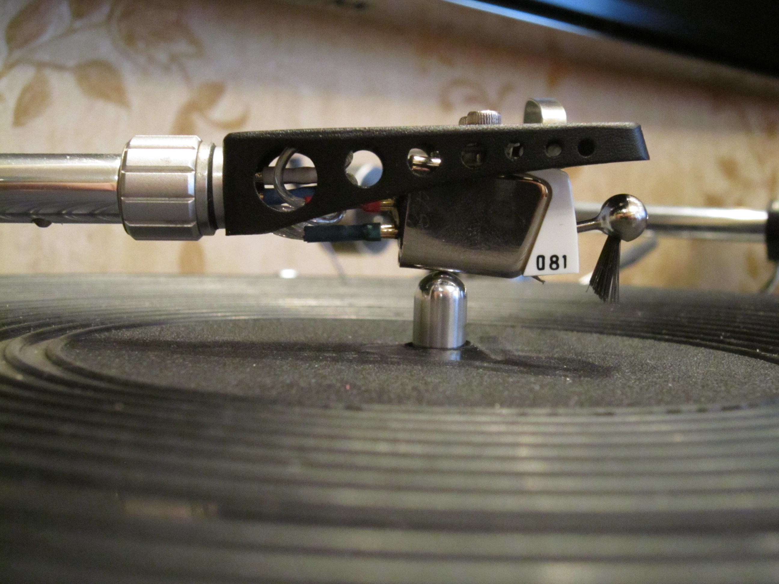

Похоже процес настройки становится для меня родным... :-) Продолжаю совершенствоваться. Очередной день посвящен изучению принципов и отработке их на практике. Объект пока все тот же - EMPIRE 4000 DIII на SME 3009 II S2 imp. Очень хорошую помощь оказали материалы с classicaudio.ru (http://classicaudio.ru/forum/topic/4544 ... ustanovke/). Хоть никто и не откликнулся, но информация там есть.
Внедрил "рацуху":
- чтобы диск не проварачивался случайно, подложил "тряпочку";
- протрактор установил на штатный резиновый мат, а не на акриловый.
Так все стало устойчивей. Не приходится "ловить". Все внимание на иглу и пр.

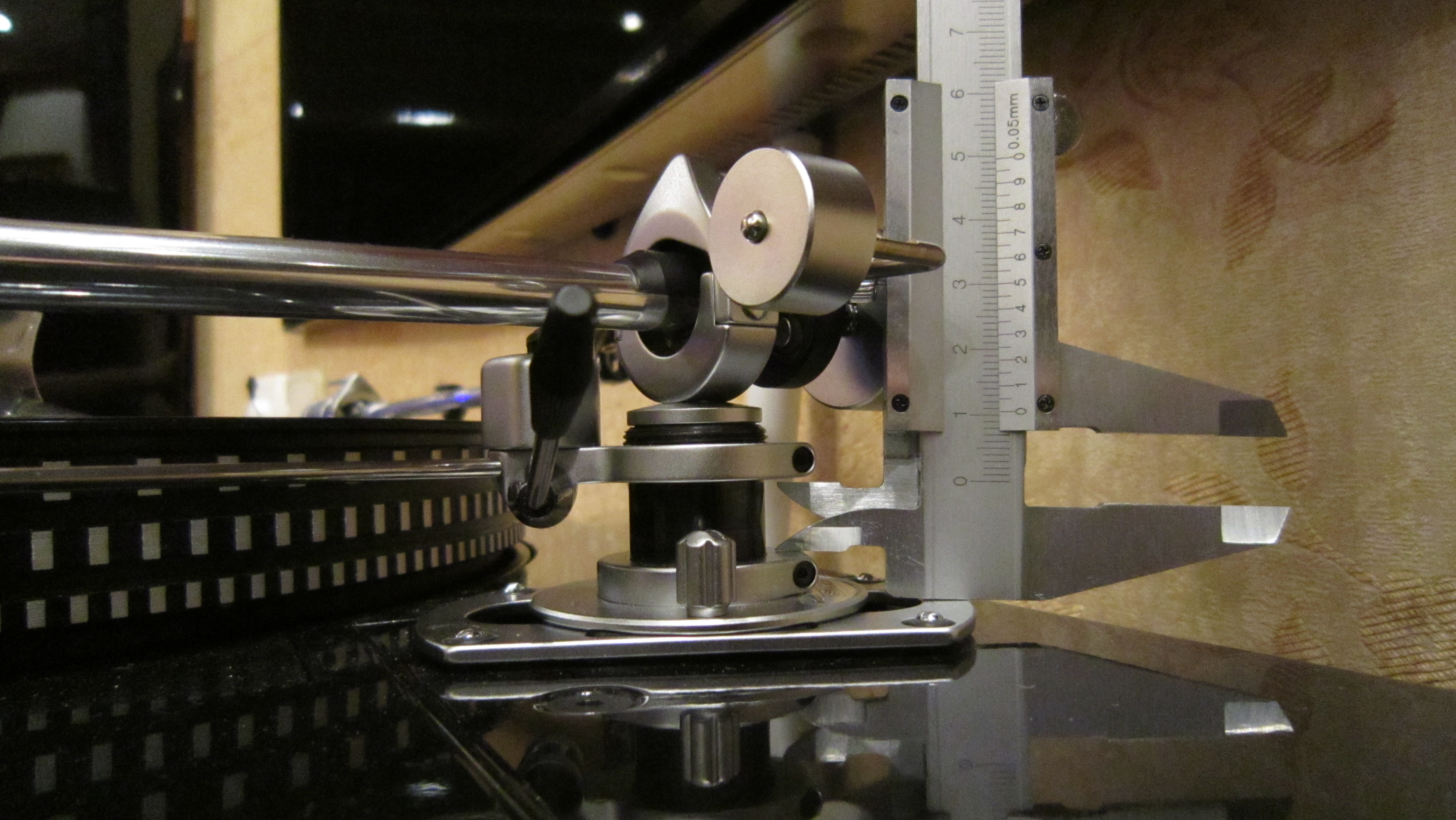

Приспособился высоту тонарма (для установки VTA) измерять штангенциркулем.
Но, хочу заметить, что музыкальные записи с тестовых дисков не столь ярко демонстрируют изменения. Они почему-то при любом варианте звучат хорошо. А вот, когда перешел на знакомую и любимую музыку, изменения стали очевидны (или как сказать про звук - "ухослышны"? :biggrin: )
Конечно остаются еще вопросы и сомнения... Но, это ведь только начало.

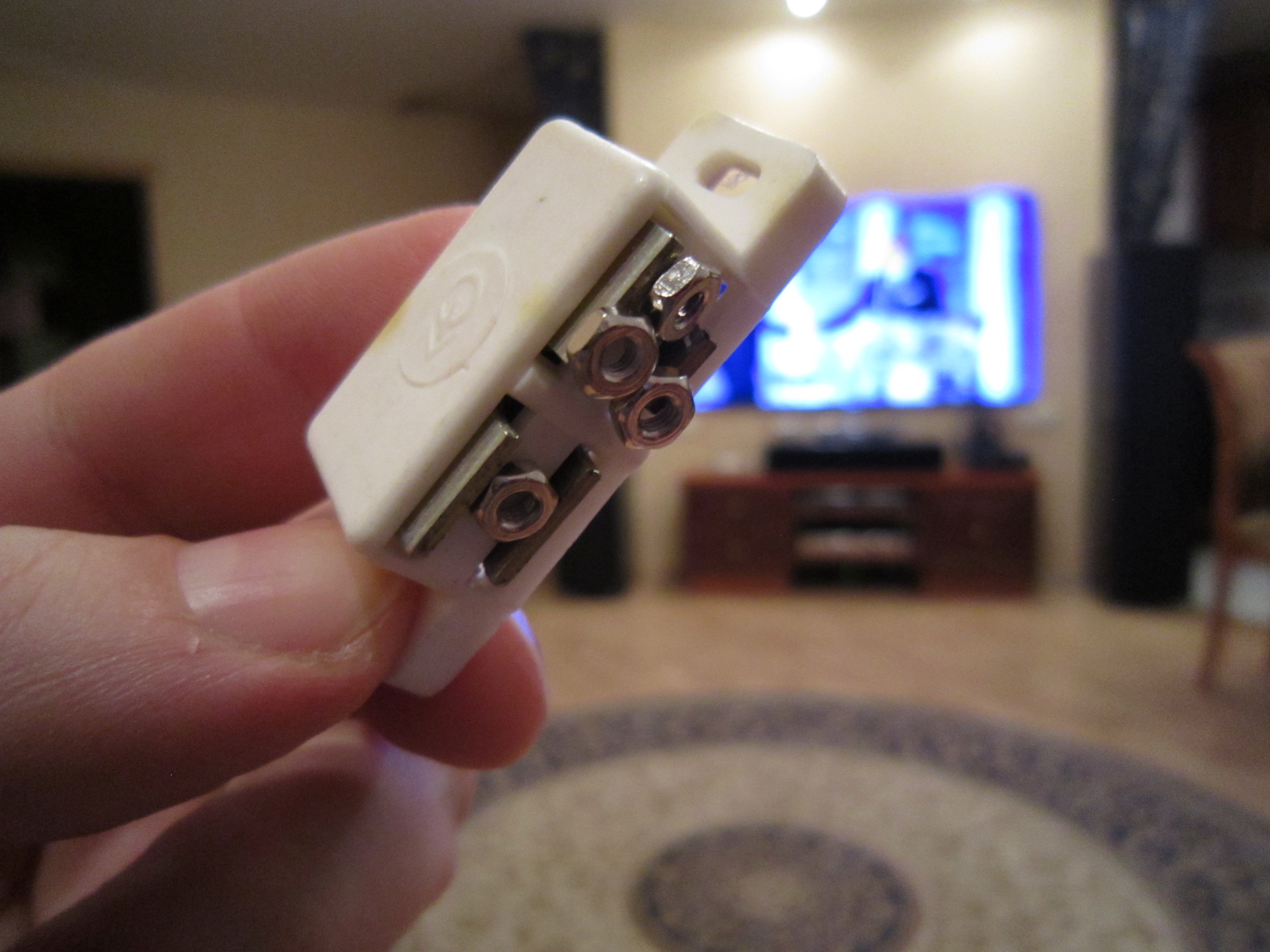

Маленькими шажёчками двигаюсь по намеченому плану. Начал устанавливать картриджы на шеллы. И очередная засада. В заказанном через eBay комплекте крепежа болтики оказались действительно "не магнитными". Но, гаечки..! :evil:
Правда про гаечки в объявлении никто, ничего и не обещал... Про болтики было: "This kit contains non-magnetic stainless steel screws with lengths ranging from 4mm to 20mm." Вот ведь зараза...
Хотел было даже бросить... Но, случайно:
Мне кажется мир виниловодства настолько построен на противоречиях... :insane:

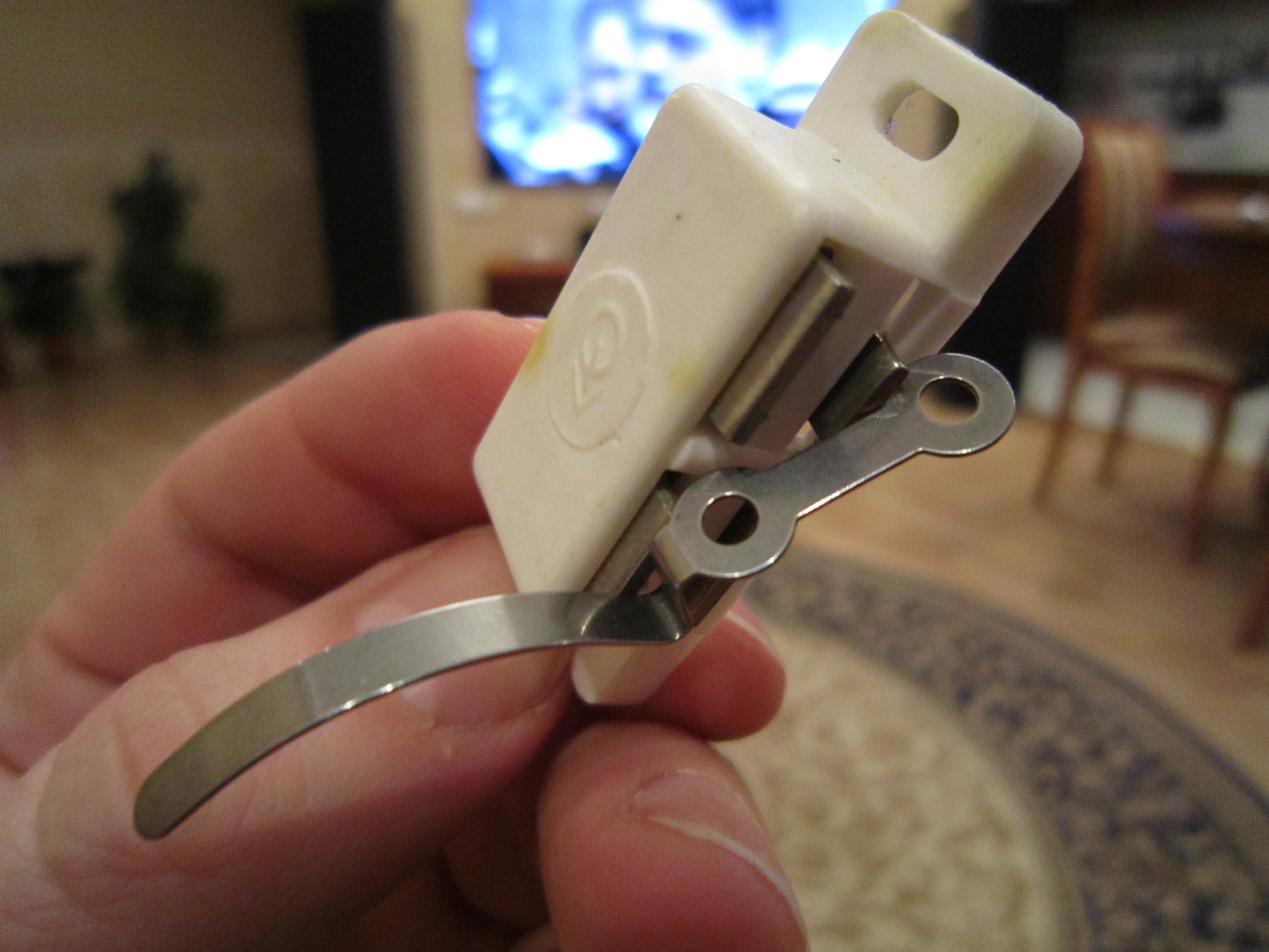

В копилочку - фингерлифт от фирменного шелла SME:

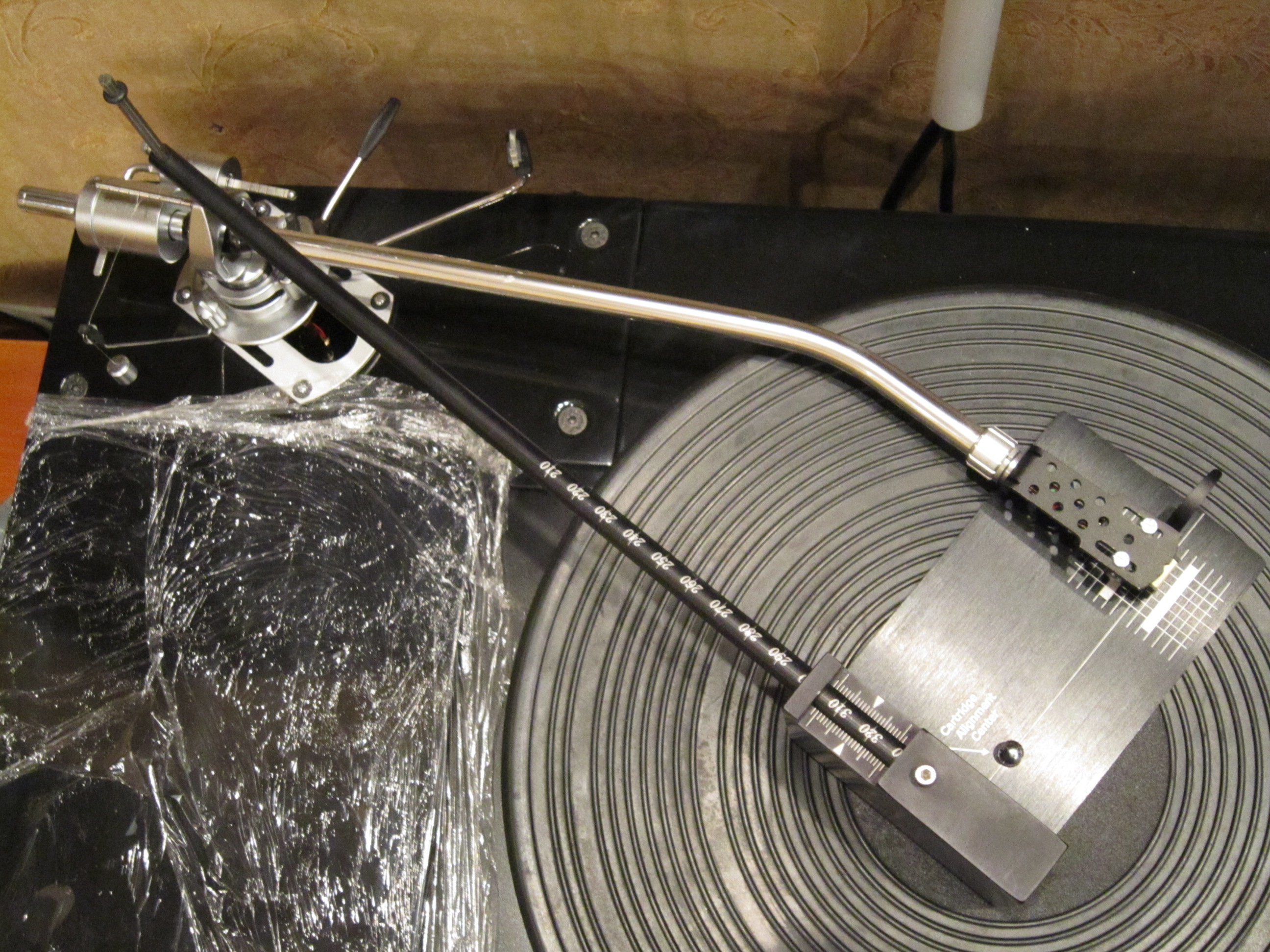

Дабы не было путаниц в понятиях, размещу здесь иллюстрацию.
И еще один момент хочу отметить. При крайнем положении картриджа проводки шелла сильно скручены.

Попробовал смоделировать:
Дуга движения иглы при разной эффективной длинне с одинаковым оверхэнгом.jpg
Очевидно, что при увеличении эффективной длины дуга движения иглы распрямляется. Т.е. приближается к идеалу - прямой.
Получается, что ни "эффективная длина", ни растояние "пивот-шпиндель" не важны? :spy: Лишь бы они не были меньше указанных производителем?Ориентируемся только на оверхэнг? Который кастати нигде не указан!!! Его конечно можно посчитать из первых двух значений, но если дело обстоит именно так, то почему не указать-то!?!

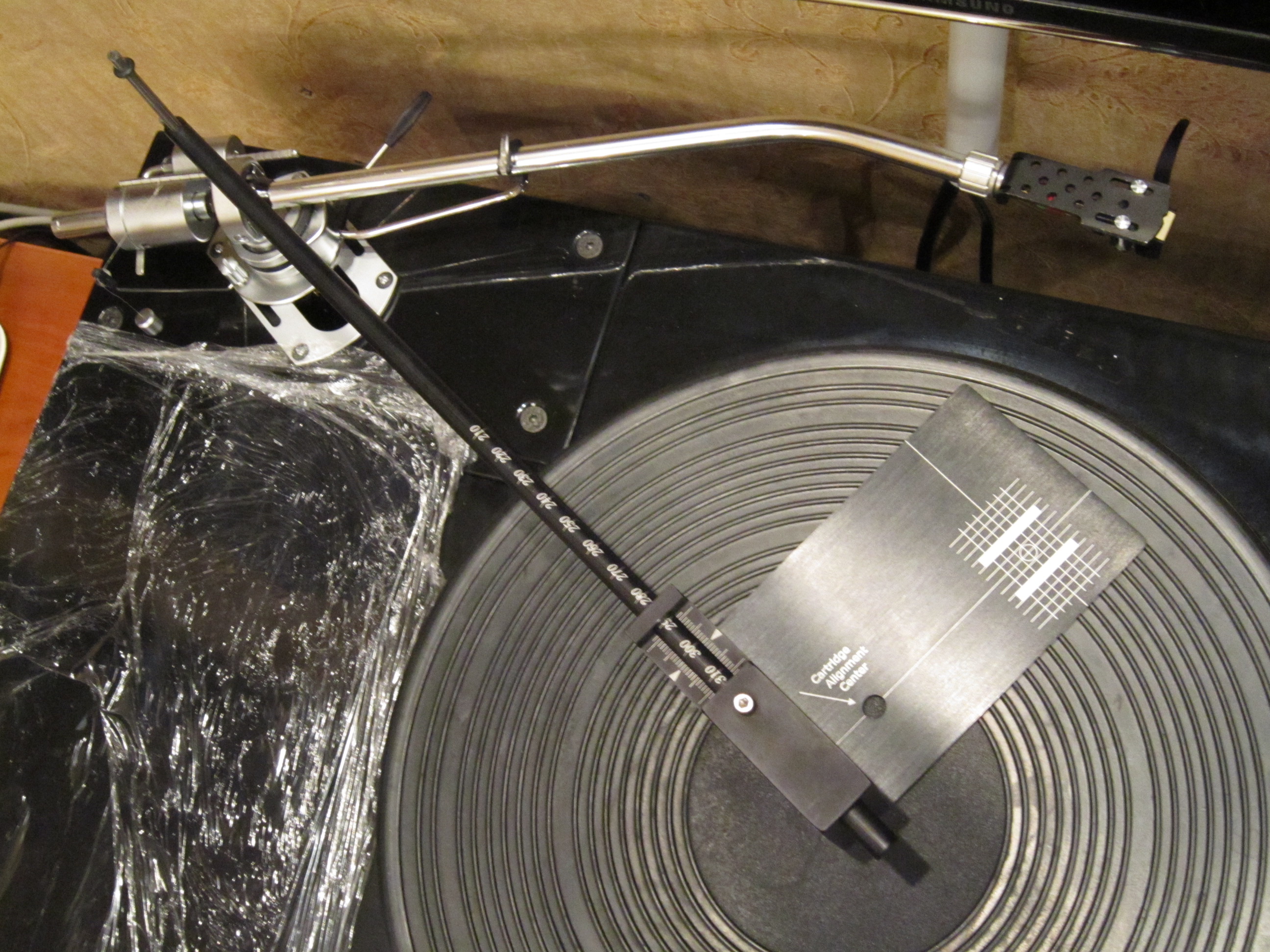

Сообщение Роман Мирошниченко » 04 фев 2015, 17:13
Двигаюсь уже...
1) Выставил картридж на шелле. Легко.

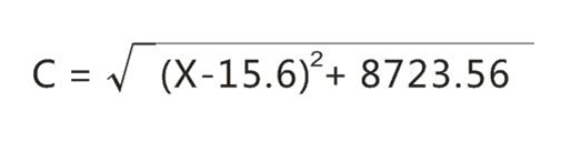

2) Шелл в тонарм. Иглу на мишень (поставил-померил/снял-подвинул.. и т.д.). Выставил эфф. длину. Правда, это теперь крайнее положение у базы... :zombie: :
По шкале вижу "параметр Х". Равен он 316 мм. Но, это не эфф. длина. Она из него высчитывается по формуле:
Математик я конечно еще тот, но есть калькулятор. Получилось значение 314 мм. (12,36").
3) Переставляю протрактор - шпиндель в другое отверстие, вижу на шкале расстояние до пивота 302 мм. (11,89").
4) По центральной точке углы хороши! Но... Буду проверять по универсальному, поворотному шаблону. И еще бы высчитать, правильное ли все-таки у меня соотношение получилось расстояний. Я не умею этого.
