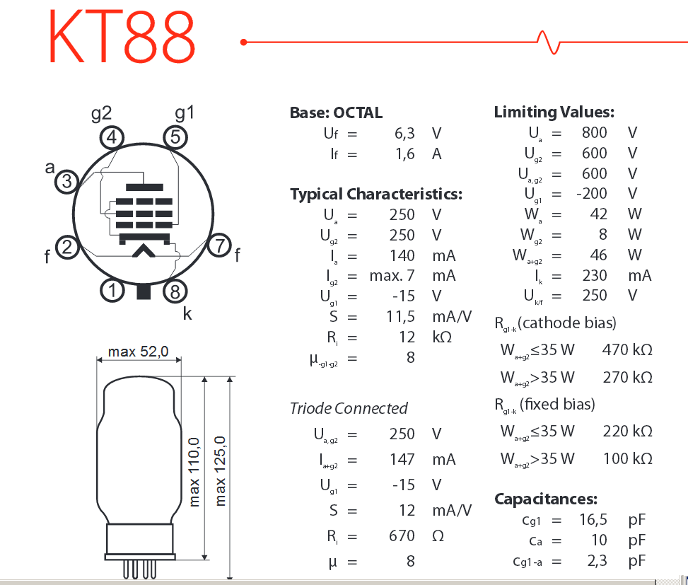

Я видел где-то в предыдущих постах этой ветки упоминание о допустимой анодной мощности рассеивания КТ88 - 42 Вт.
Специально поднял несколько даташитов от разных производителей. И сделал вывод, что реально допустимая в РАЗРАБОТКАХ рабочая мощность рассеивания для этой лампы составляет 35 Вт. Посмотрите пристёгнутые файлы даташитов.
Т.е напряжение на анод-катоде при токе 93 мА должно быть не больше 35/0,093=376 Вольт. Или надо снижать ток.
Рад буду ошибиться, поправьте меня, кто с КТ88 уже работал.

Не вижу также упоминаний об ограничении мощности значением в 35Вт. В правом столбце приведенного datasheet имеются данные для мощности >35Вт.
Реальный ток получается в районе 90мА и этот ток - суммарный, анод+вторая_сетка. Соотношение токов примерно 1:20, таким образом, чистый анодный ток составляет около 86мА. Помимо источника тока в катоде, на котором падает 35-40В, у нас первичная обмотка выходного трансформатора имеет конечное активное сопротивление. Точное значение неизвестно, но точно не меньше 100Ом (падение напряжения 9-10В). Т.о., если точнее посчитать анодную мощность, то она будет 0,86*(406 или 400В)=не более 35Вт.
В этих параметрах работает большое количество усилителей, достаточно прочитать ветку Брюса.

Прямое упоминание про 35 ватт есть конкретно в файле КТ88-genalex.
