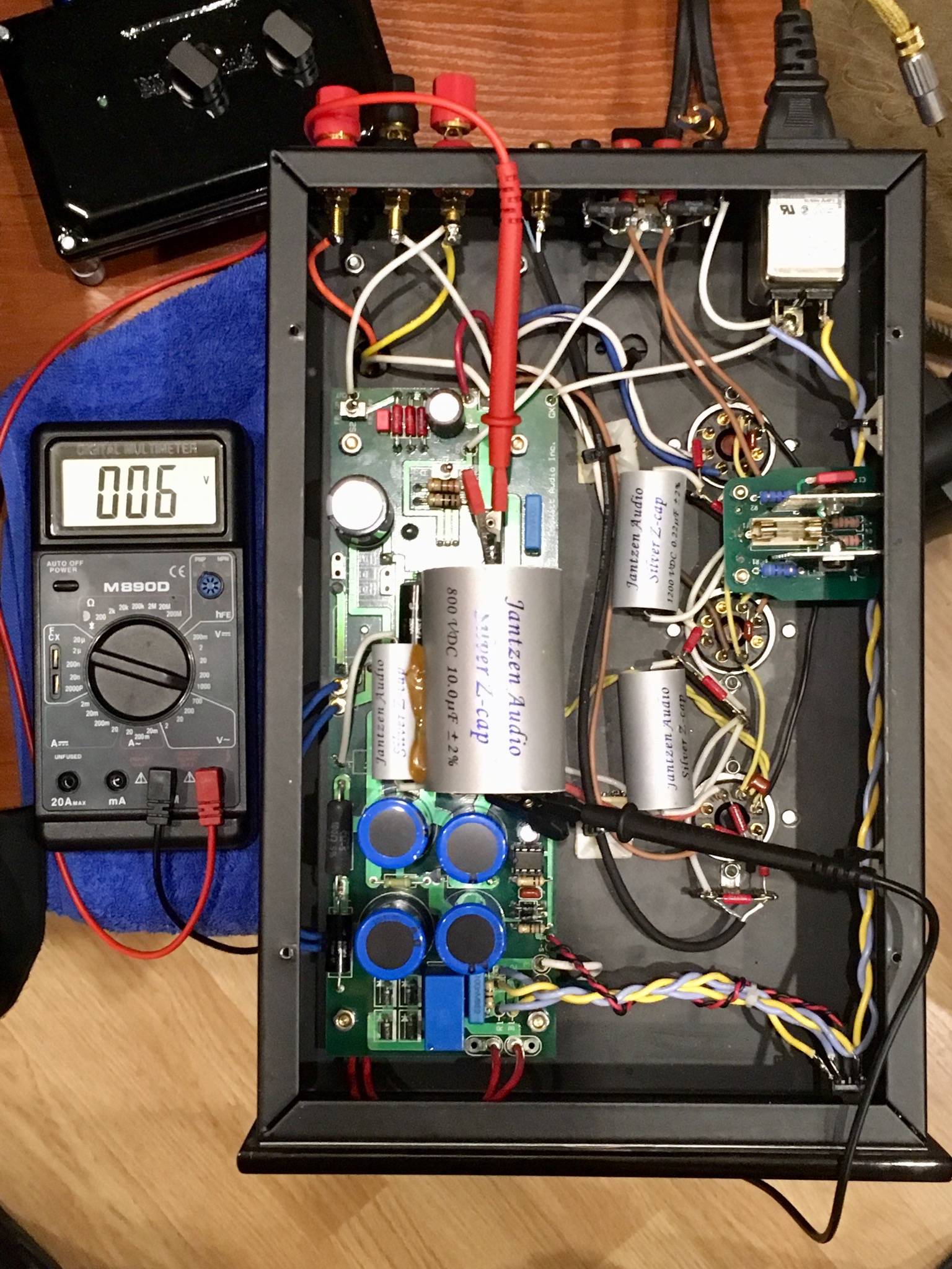

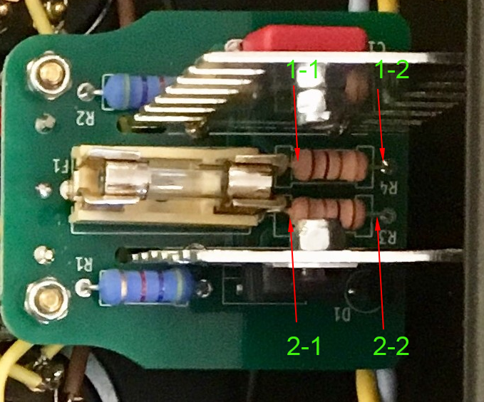

Приступаю к замерам
#1056
29 мар 2019, 00:06
29 мар 2019, 00:06
Отправлено спустя 53 минуты :
29 мар 2019, 00:06
Последовательно.
Левый: 436; 265; 133; 321
Правый: 435; 262; 134; 320
29 мар 2019, 00:06
