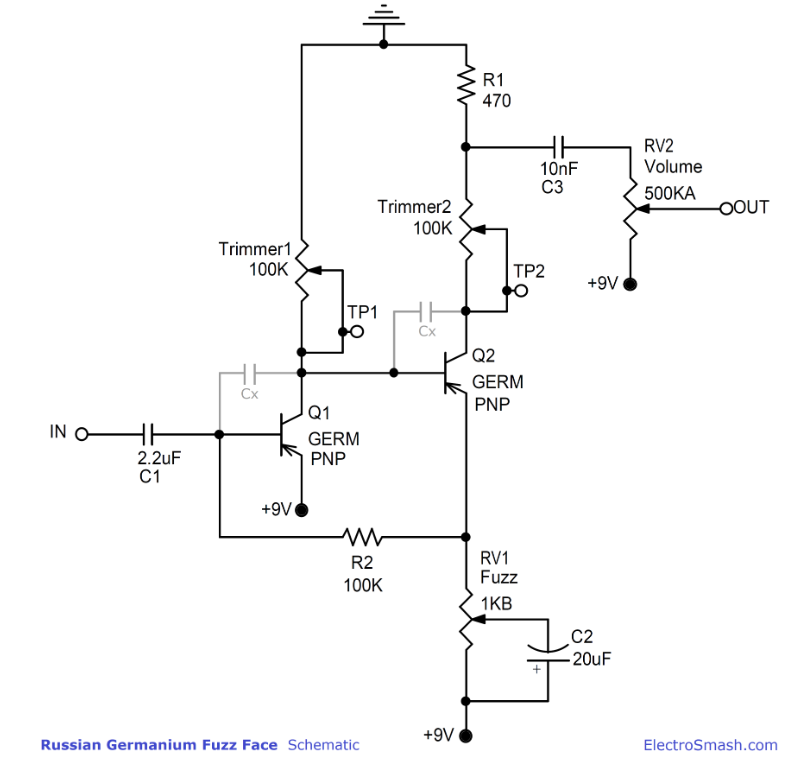

Схема педали.
Интересный момент - питается педаль только от батарейки, тут землей для цепи служит +9V.
С другой стороны ест педаль крайне мало - в районе 2 мА. Так что это не проблема.

Важный момент - настройка режима работы транзисторов этой педали.
Есть реализации, в которых резисторы заменены подстроечниками.
Мне это не понадобилось - я покупал изначально с подобранными значениями hfe.
75 для первого и 120 для второго.
Выкладываю значения если кому вдруг понадобяться

Евгений, на мой взгляд, странный режим у Q1. Даже по сравнению с Q2.
При 0,2-0,3 В на Б-Э переходе у обоих, с учетом погрешности измерения, один из них - Q2 - в линейном режиме вроде (4В К-Э), а второй -Q1- близок к насыщению (0,7В К-Э).
Но это навскидку, конечно. Характеристики транзисторов я ещё не смотрел.

Да, вот тут по ссылке достаточно подробно расписано что к чему.
Как я понял первый транзистор дает нам максимум гейна.

Действительно, транзистор без входного сигнала около насыщения. А затем на околопиковой амплитуде запирающего полупериода входного сигнала загоняет этот транзистор из насыщения в отсечку на малой части периода. Прикольное искажение.

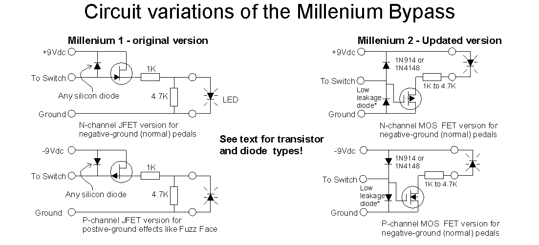

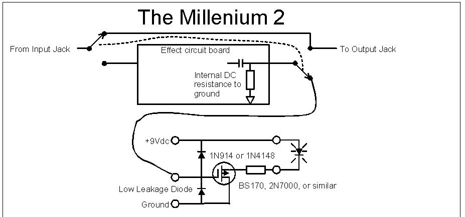

Я бы хотел "прикрутить" к этой педали миллениум байпасс.
У этой педали Positive ground.
Мы вроде как определились, что такое решение как этот байпасс работать будет в принципе.
Но вот никак не смекну как это всё провернуть в условиях перевернутой земли.

Самое простое, думаю: диоды - наоборот развернуть, транзистор на комплиментарный заменить.

Сообщение poty » 28 мар 2019, 10:12
Не понял постановки задачи. Причём здесь positive ground, если между каскадами стоит разделительный конденсатор?

rad54, Нашел такое.
Нижний правый вариант нам подойдет?
28 мар 2019, 10:12
Не понял Вас.
Сообщение goldmen8 » 28 мар 2019, 20:18
Евгений, правый нижний вариант.
Сообщение rad54 » 29 мар 2019, 08:27
28 мар 2019, 19:47
28 мар 2019, 20:18
Да, все правильно, именно это я имел ввиду. Это обеспечит вам возможность работать с одним элементом питания.
Если ставить ещё одну, собственную для вносимой схемки батарейку, тогда можно использовать первоначальный вариант, т.к. имеющийся уже в схеме разделительный конденсатор отсечет постоянку и не нарушит режима полевого транзистора. Наверное это имел ввиду Владислав.

Сообщение poty » 29 мар 2019, 09:11
Если есть разделительный конденсатор положение референса не играет никакой роли. Другой вопрос - если имеется сквозная шина земли, как обычно делается в бытовой электронике, тогда нужно изгаляться.
Евгений, я не очень понимаю, что с чем Вы пытаетесь скрестить?

Сообщение Евгений Михеев » 29 мар 2019, 20:49
Владислав, я сейчас объясню.
Я хочу сделать педаль оп схеме в первом сообщении.
Беда в том, что оригинальная педаль не имеет светодиодной индикации. Это неудобно, я считаю.
Можно использовать 3pdt кнопку, отдав одну группу контактов на управление током через светодиод. Но это громоздкая кнопка, поэтому я решил применить тут миллениум байпасс. Мы его уже как-то обсуждали в ветке по басовому овердрайву.
Вот хочу приладить к этой педали индикацию.
Подскажете что-то "попсовое" в качестве примера?
Сообщение rad54 » 30 мар 2019, 13:24
Евгений Михеев писал(а): ↑Сегодня, 01:12
диоды здесь по функции - ограничительные, маломощные, зачем то с очень низким временем восстановления, всего 5 nc. Не буду сейчас оспаривать необходимость такого быстродействия, чтобы сохранить проект "от разработчика"
bav56,70, 99 и MMBD1204 должны подойти. Более-менее комплиментарные к BS170, транзисторы Р-проводимости BSS84 и FDV304, всё из чип-дипа.
Правда проблема, может только в данный момент, с длинноножечными корпусами. Все SOT 23.
Если вас это не смутит...
Посмотрел на схему внимательнее, похоже, в этой реализации с транзистором-мосфетом главное в диоде не быстродействие, а малый ток утечки (low leakage). Так что bav70 исключаем, у него ток утечки вместо 5 мкА (как у 1N914) целых 100.
С этой точки зрения левые схемы на JFet транзисторе легче для комплектации, диоды тут любые.

Сообщение poty » 30 мар 2019, 23:31
Вообще-то изначальная схема - на BJT, но в связи с тем, что потенциально выходное сопротивление педали по DC может быть большим - надёжнее использовать изолированные управляющие электроды (JFET или MOSFET).
1N4148 - дешёвые и очень распространенные диоды, есть под любой корпус.
Для JFET важно, чтобы был P-типа и напряжение cutoff было на пару вольт меньше напряжения питания.
Для MOSFET - P-тип и напряжение threshold меньше половины напряжения питания.
Если развернуть выходной резистор на противоположную шину питания, индикатор ни за что не догадается, что истинная земля - положительная.

Сообщение Евгений Михеев » 31 мар 2019, 19:59
30 мар 2019, 23:31
cutoff
Владислав, поясните почему так?
Отправлено спустя 1 минуту 59 секунд:
Не вставляется полностью цитата.
Хотел спросить почему для jfet и MOSFET такие поправки вы указали
