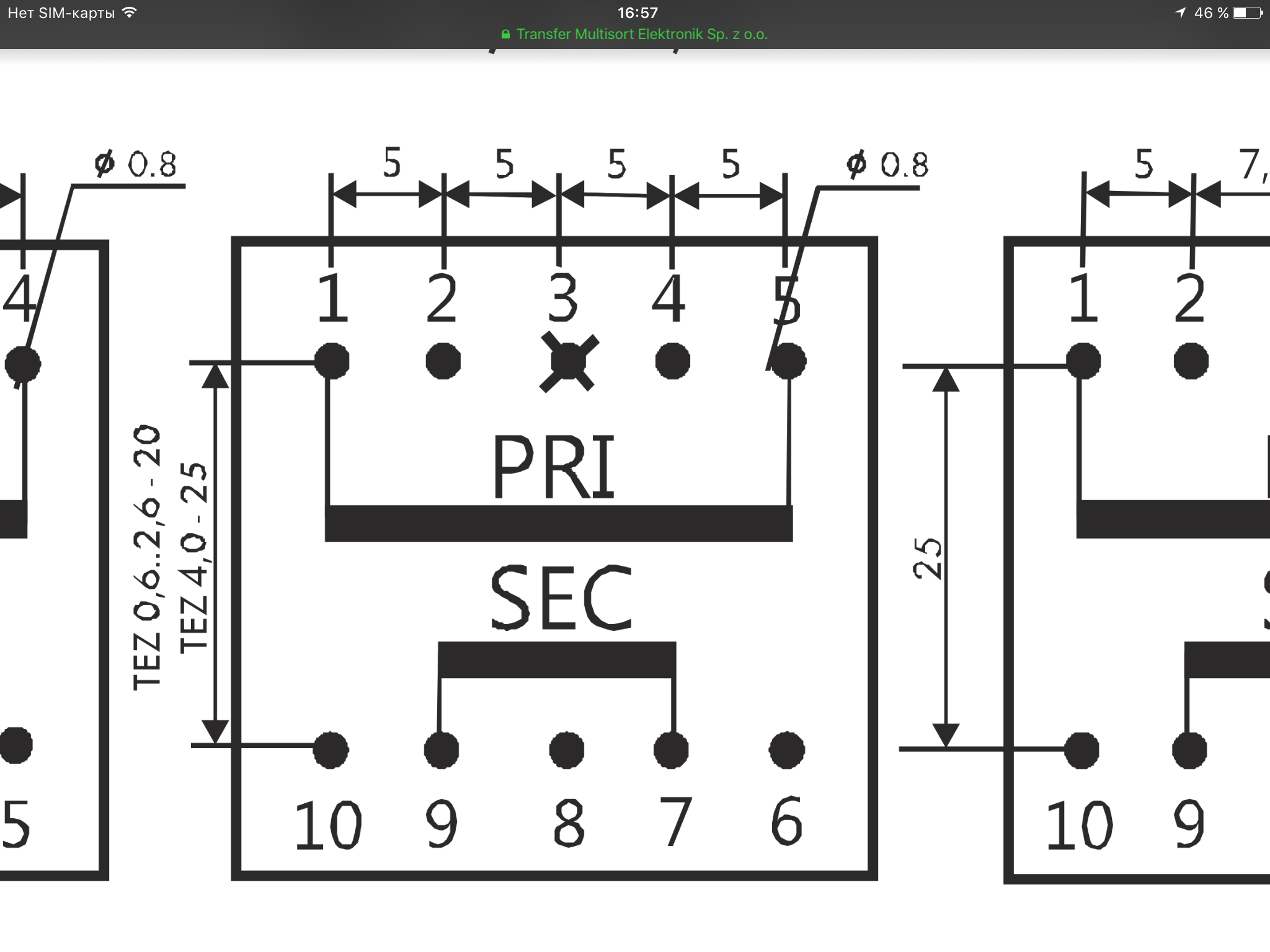

Далеко от компа нахожусь... По чертежу у них (трансформаторов) указаны только "значащие" ножки, а по факту, получается, все присутствуют? Не помню, сделал ли я отверстия для всех ножек, возможно, придётся лишние откусывать.
Благодарил (а): 267 раз
Сообщение seurf » 21 мар 2019, 16:02
2,4- ножки можно будет откусить. 6,8,10 тоже откусить можно. Остальные в деле. 3- нет по факту.
То есть 1-5 первичка 2,147 кОм. И 9-7 вторичка 9,3 Ом.

Посмотрел на файлы, ушедшие в производство - да, там только "значащие" ножки учтены. Увы! Моя ошибка, но на работоспособность не повлияет.
