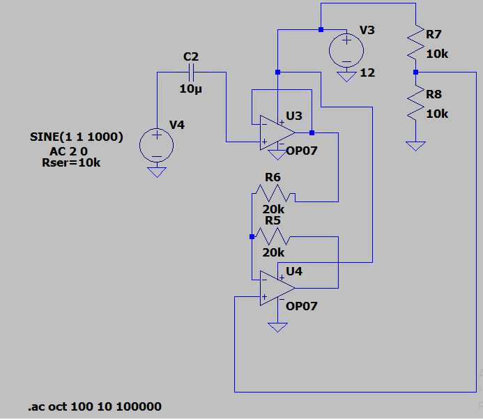

Сообщение Евгений Михеев » 09 апр 2019, 20:19
Наткнулся на такую вот реализацию баланса.
Помогите с объяснением, как это всё работает.
Думаю в педалях мне было бы очень актуально, раз на tl072 реализовано
Отправлено спустя 1 час 30 минут 4 секунды:
Верхняя половинка понятна, это буфер повторитель.

Сообщение goldmen8 » 09 апр 2019, 22:12
09 апр 2019, 21:49
Думаю в педалях мне было бы очень актуально...
Евгений, а зачем в педалях баланс? ... балансный выход?
09 апр 2019, 21:49
Нижняя половина, это инвертирующий усилитель.
Коэффициент усиления такого усилителя рассчитывается по формуле K=-(R5/R6) (твой случай). Знак «минус» говорит не о том, что усилитель получился плохой, а всего лишь, что выходной сигнал будет противоположен по фазе входному.
P.S. не хватает резистора на не инвертирующий вход верхней половинки с "опоры" R7, R8.

Сообщение poty » 09 апр 2019, 23:42
Нужно обязательно понимать, что и как будет включено далее.
Фактически здесь формируется виртуальная земля ВЗ (средняя точка R7-R8). Непонятно, почему эта виртуальная земля не связана низкоимпедансно с реальной землёй (я бы добавил конденсатор, например, а лучше - поставил бы интегральный формирователь средней точки - см. Piccolo 2 Hagerman-а), но не суть. Даже при двухполярном питании, нулевая точка ОУ - половина источника питания (т.е., та же ВЗ). Именно такое напряжение устанавливается, как правильно указал Ян, после буфера повторителя на выходе U3 без сигнала (напоминаю, по DC неинвертирующий вход висит в воздухе). Итак, сигнал повторяется на выходе U3 в фазе со входным сигналом со смещением DC = половине источника питания от входной небалансной земли или без смещения относительно ВЗ. Это - Hot балансного сигнала.
Фактически, на вход инвертирующего усилителя на ОУ U4 поступает сигнал Hot. Неинвертирующий вход U4 заземлён на ВЗ. На выходе, как верно заметил Александр, появляется инвертированный сигнал того же уровня (расчёт Александр привёл), что и входной, относительно ВЗ (т.е., со смещением DC = половине источника питания). Т.е. получаем Cold балансного сигнала. Уточняю: землёй балансного сигнала будет ВЗ.
Т.о., если далее пойдёт устройство, соединённое по постоянному току с землёй небалансного сигнала (допустим, землёй усилителя), мы получим замыкание резистора R8 и ничего работать не будет! Потому я и произнёс первую фразу.

09 апр 2019, 22:12
Для чего?

Сообщение goldmen8 » 10 апр 2019, 08:49
09 апр 2019, 23:43
Для чего?
Владислав, шутите?
09 апр 2019, 23:43
Я думаю нужно "привязать" неинвертирующий вход U3 на "виртуальную землю"? :think:

Сообщение poty » 10 апр 2019, 11:14
В целом, согласен, правильный ход. По крайней мере, это позволит избежать недоразумений при применении ОУ с токовой обратной связью (если вдруг...). Для ОУ с ОС по напряжению это не так актуально, хотя, конечно, постоянную составляющую иметь на выходе не очень хорошо, пусть она будет и небольшой.
