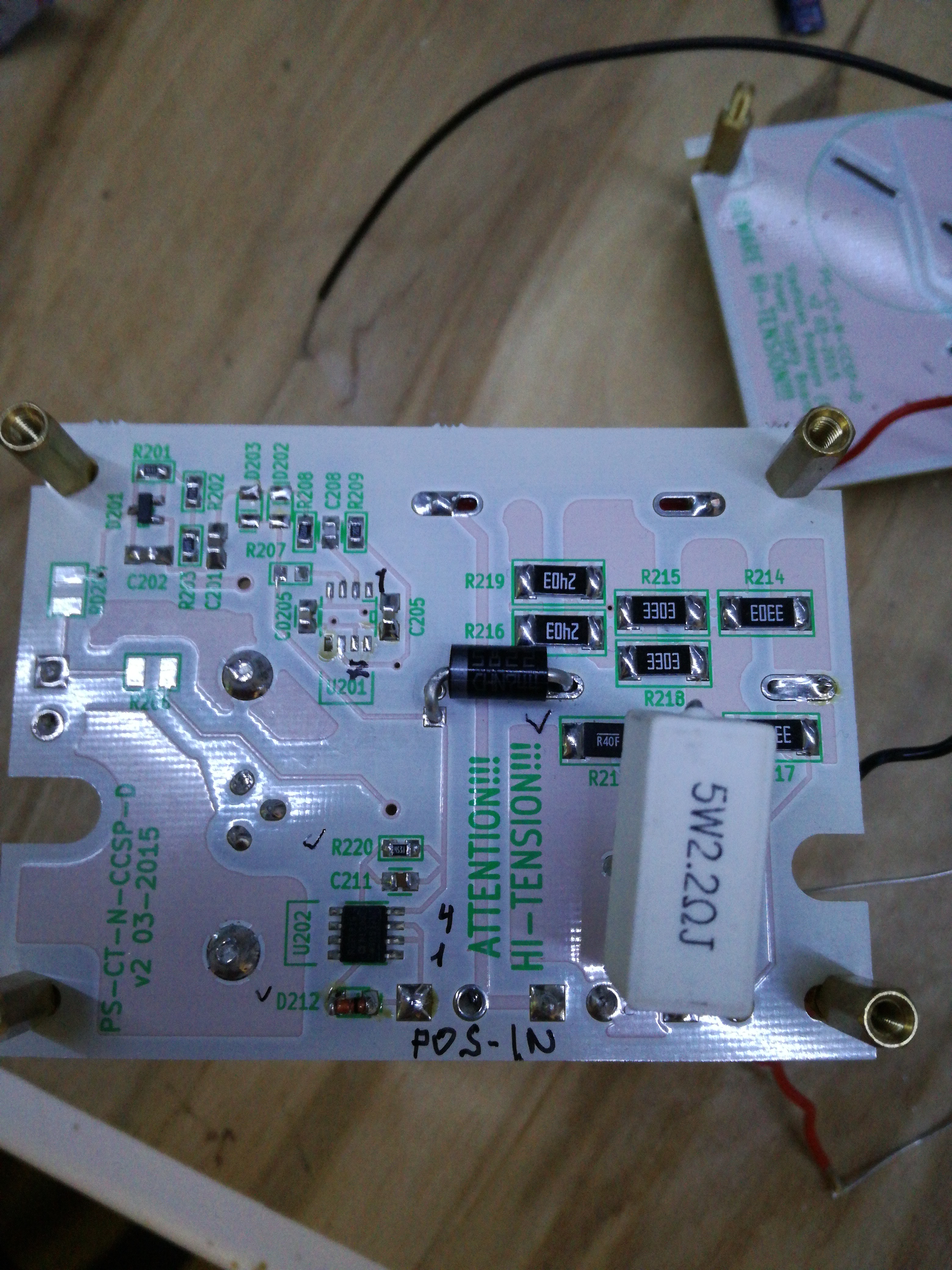

1. Поменять стабилитрон D212 на новый стабилитрон на 7,5В.
2. От нижнего по схеме конца C210 (тот, который непосредственно соединён с пином 4 U202) навесом поставить мощный диод на шину POS-IN. Полярность диода должна совпадать с полярностью стабилитрона (т.е., катодом к POS-IN). Ножки - как можно короче.
3. Выпаять и проверить D202, D203.
4. Запаять новый ОУ U201.
По идее, после этого всё должно работать.
На всякий случай (мы же купили два стабилитрона?) можно напаять второй стабилитрон на 7,5В катодом на POS-IN поверх C201 или в любой параллельный слот. Этого делать бы не хотелось, я не помню точно токов утечки этих стабилитронов, а там речь идёт о 200-500мкА в этой цепи. Но в качестве защиты для первого включения - можно сделать.
После этого собрать всё в правильном включении. Не включать, как мы раньше делали, по разделениям.

#128
Сообщение poty » 19 апр 2019, 19:51
Да, должны быть со стабилитроном впараллель, но стабилитрон терминируется на измерительный провод, а диод - на силовой.
Да, встречно включенные диоды вернуть на место.
Евгений, проверьте мою логику, пожалуйста. Чтобы Вам тоже стало понятно, что мы делаем.
Я предположил, что стабилитрон, за счёт своего не очень выдающегося импеданса, при повышении тока через него из-за первичного заряда конденсатора С210, не ограничивает напряжение 10В. Уменьшил напряжение стабилитрона.
Также в момент разряда конденсатора стабилитрон не успевает открываться, я поставил впараллель высокоскоростной диод.

Сообщение Евгений Михеев » 19 апр 2019, 20:52
Ну по сути да, уменьшение напряжения должно пойти на пользу. Логика есть, по идее :-)
Я вообще диод хотел запаять между ножкой с210 и разъемом ext-trim.
Вот так.
Также хочу заметить, что сейчас r207 отсутствует.
R211 отсутствует.
JP201 - 2 ома 5 ватт.
Вроде бы ничего больше не выпаивали.

#131
Сообщение Евгений Михеев » 19 апр 2019, 21:12
Владислав, понял.
А по фотке как Вам такое расположение диода?
Сообщения: 5057
Поблагодарили: 666 раз
#132
Сообщение poty » 19 апр 2019, 21:22
В целом-отлично! Но я не могу оценить правильность цепей, к которым он подключен.
