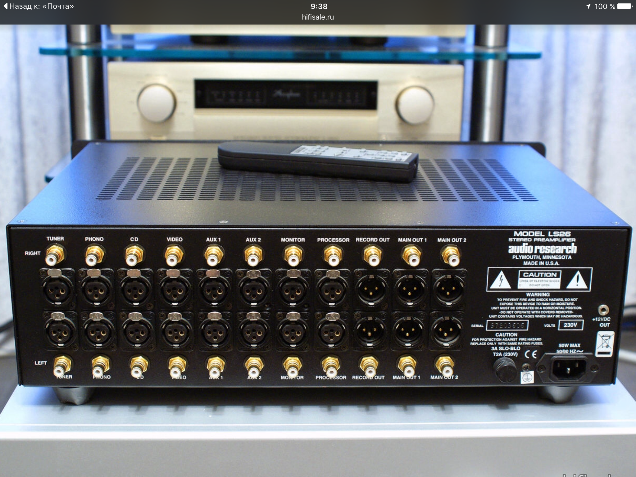

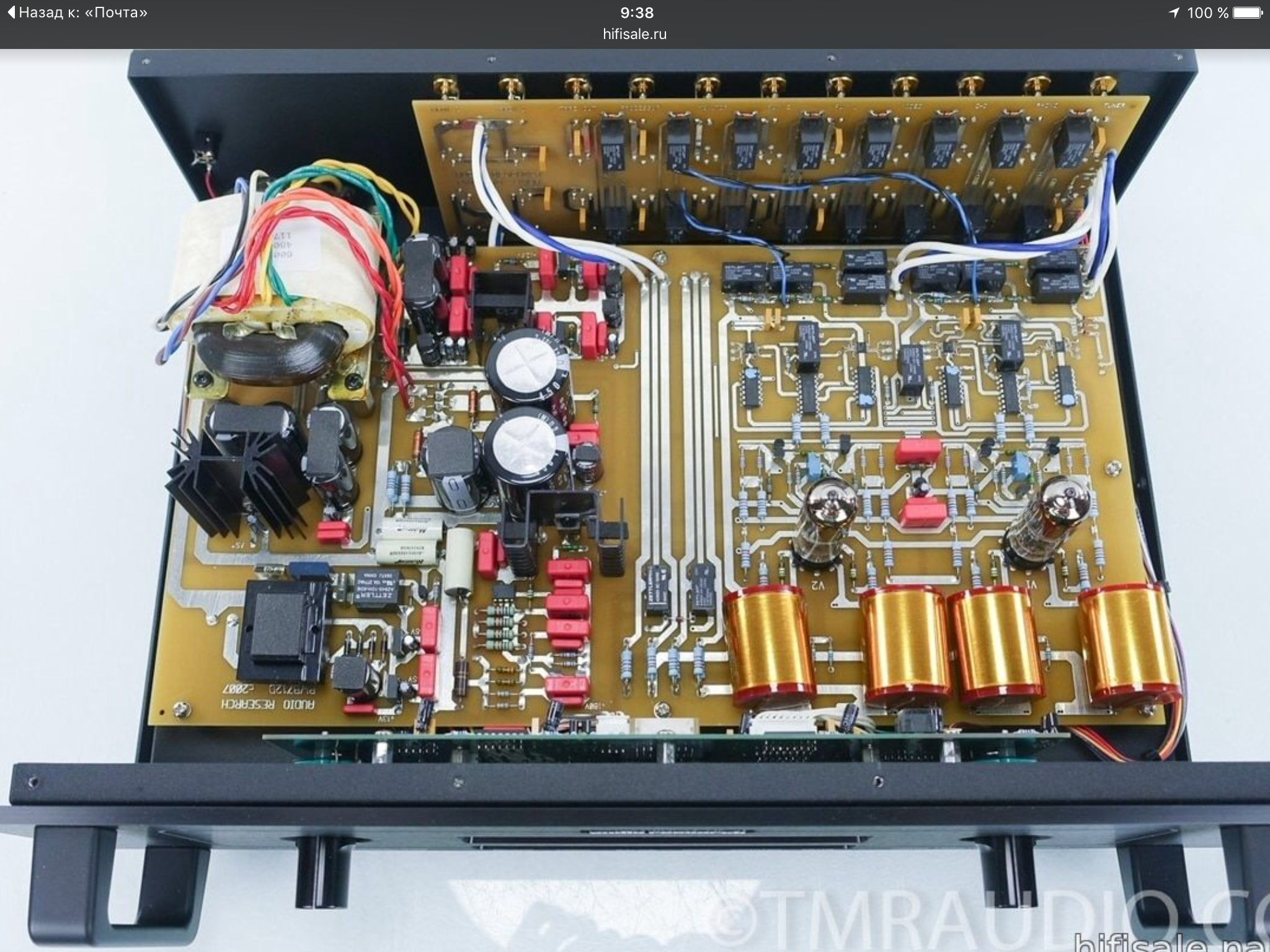

Все в своих проектах заняты, а эта тема заглохла. Poty на всех не хватает, на разрыв человека... случайно увидел раздетый заводской пред, не удержался, что бы сюда картинки перенести. Вдруг какой то прием, организацию пространства удастся по заимствовать. Фирма уважаемая и с большой историей.
Увидел тут http://soundex.ru/forum/index.php?/clas ... s26-vt130/

Алаев Ян писал(а):
22 фев 2019, 09:47
На втором фото - что за фиговины поверх электролитов?
Тоже смотрел, с не пониманием. То ли поролон для демпфирования, то ли феррит, для защиты от излучений сетевого трансформатора? На каких то есть, на других сэкономили? Или туда транс уже не гадит? Обратил внимание на трансформатор R-core, реле на вертикальной плате входов ( вообще количество коммутационных разъемов на задней панели и количество реле на платах зашкаливает), отдельный трансик (левый нижний угол, так же прикрытый этой штукой) наверное для цифрового дисплея? Апофеозом, гордо торчат две лампы (6H30 dual triode (Hybrid JFET/tube audio circuit)) и четверка огромных конденсаторов (желто-красных). Пульт ДУ, баланс, дисплей на лицевой панели: все о чем мы пока только мечтаем!

Не надейтесь! :-) Эта тема двигается. Жалко, что не так активно, как хотелось бы... :-)
Я тоже хотел поставить у задней стенки плату со входами, но сделать немного по-другому: "нарезать" каждую вертикальную полоску отдельно и набирать нужное количество и состав входов. То, что здесь реализовано на основной плате (переход баланс/небаланс) - хотел реализовать в активном виде в виде такой же "полоски" у задней стенки.
Трудно сказать, что там на конденсаторах. Не удивлюсь, если в собранном виде это прикрыто какой-нибудь крышкой для экранировки и эти элементы - демпфируют и изолируют эту крышку от остальных деталей.
22 фев 2019, 11:08
22 фев 2019, 11:08
две лампы (6H30
R-core мне тоже нравится. А 6Н30 одно время была чуть ли не "царь-лампой" в среде аудиофилов. Не уверен, что заслуженно.
22 фев 2019, 11:08
Пульт ДУ и баланс фактически реализованы сейчас крайне недорого - куча поделок продаются. Дисплей - да, в основном из доступного - только простые, но есть и нормальные дисплеи, только по стоимости выходит немало.
Сообщение rad54 » 22 фев 2019, 12:53
22 фев 2019, 11:48
Не пойму тип дисплея. Не ИВЛ же. Для ЖКИ слишком яркий. LED? Увеличил изображение на максимум - похоже матричная структура, края пикселеобразные вроде, монохромный.
Сообщение poty » 22 фев 2019, 13:30
Скорее, как раз, люминесцентный. Их много видов понаделали в своё время...

Не совсем понимаю, где HiEnd? Конденсаторы Wima вокруг блока питания или обычные электролиты за 3$? Black Gate тоже не видать. Duelund? Не разглядел. Не опознанные 4 конденсатора большого размера? Но точно не четвёрка фаворитов: Duelund, AN, Jensen, VCap. Лампы WE1936 года? Нет. Какие-то уникальные реле с платиновыми контактами? Дорожки платы покрыты инверсным золотом толщиной 1 мм? Не наблюдается. Подобные выводы тогда можно сделать про входные/выходные разъемы. Точно не из чистого куска золота изготовлены.
В общем загадка. Очень солидный HiFi? Двумя руками.
Сообщение poty » 22 фев 2019, 17:01
Пообщавшись с Аркам я понимаю, что аналогичные таким усилителям устройства - "малотоннажная" сборка самодельческих компаний. Это не означает, что они плохи!
