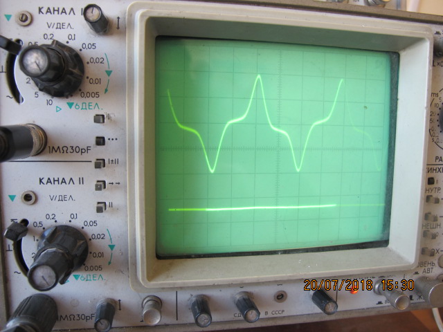

Попытка. Активное сопротивление первички - 2,123 кОм, вторички - 9,1 Ом. На 10,2 Ом сопротивлении в первичке цифровой мультиметр MY68 показал 82,5 мВ. Лучше стрелочником мерить, цифровые тут искажают, но малочувствительного нет. На этом же сборном сопротивлении из двух по 5,1 Ом, итого 10,2 Ом, осциллограф показал картинку. Сетевое 222V. На входе в квартиру стоит стабилизатор, электромеханический ( по бублику тора бегунок бегает на электроприводе), тоже лепту вносит, естественно. Это все, что могу.
0,02 В/5 мS

Я только что сделал ревизию собственного запаса разных мини и микротрансформаторов. От разных блоков питания приборов, зарядок и т.п. Искал подходящий для питания накалов ламп фонокорректора. Воткнул резистор последовательно с первичкой и стал на нём смотреть значение токов ХХ по осциллографу. Именно осциллографом смотрел просто потому, что в тот момент под рукой авометра не было. И сильно удивился результатам.
Мало того, что сами по себе значения размаха токов ХХ оказались совсем не маленькими, так ещё и форма их оказалась с моей точки зрения нехорошей, с острыми пиками.
Тут и значение тока посчитать непросто, форма то - не синусоида совсем, как должно бы быть.
И только у старых трансов нашёл форму получше
У TEZ транса на вашем фото что-то среднее.
Теперь интересная арифметика. На осциллограмме размах "пилы" порядка 60 мВ. Т.е. размах тока 60/10,2=5,88 mA. Как определить с ходу действующий ток здесь? Нужно коэффициент формы знать. Если для синусоиды считать (которой нет ) - тогда 5,88/2,82 = 2,08 mA получится.
При том, что максимальный полезный ток TEZ должен составить 2,6 Вт/220В=11,9 mA.
Вроде и неплохо по КПД у TEZ получилось. (11,9-2,08)/11,9*100 =~80%
А вот MY 68 (классный прибор, кстати!) показывает 82,5 мВ действующего напряжения. Т.е. действ. ток 82,5/10,2 = 8 mА.
Тогда КПД= (11,9-8)/11,9=~33% (!) всего.
Вопрос - а как мерить правильнее? Я теперь - за осциллограф.
А на моём фото форма тока (а таких форм "китайских" у меня большинство) вообще мрачная.
Вот я и забеспокоился, не начнет ли транс с такой дурной формой тока ХХ, что говорит на мой взгляд о явно недостаточной намотке первички и выходе за пределы петли гестерезиса, мне шум давать дополнительный по питанию. Ведь с ним бороться придется как то.
Ещё и входное напряжение свою лепту вносит. Я проанализировал и сейчас думаю, что именно сочетание самого факта выхода магнитного потока за пределы петли гестерезиса из-за недостаточного числа витков в сочетании с "плоской" верхушкой входной синусоиды сети 220 В (на нижней осциллограмме видно это) даёт как раз то самое заострение формы тока.
Поэтому и решил я для себя этот эффект учитывать и все используемые для "звука" трансы на осциллографе отсматривать.
После этих просмотров и рассуждений всерьёз задумался об использовании вместо дежурного транса - схемы с гашением напряжения на емкости и последующим отключением этой емкости от сети с помощью реле при появлении основного питания.
Буду рад, если кому-то мои рассуждения тоже помогут или меня опровергнут.

написал в объяснениях, что корректно необходимо измерять хх тока первички трансформаторов стрелочными вольтметрами. ВК-3 и им подобными. Я в своё время в теме стабилизатор корректора приводил измерения хх тока трансов цифровым мультиметром и стрелочником и показания разнились именно на 30% примерно. Просто коробки уже дома некуда складывать, давно бы купил стрелочник, но велика коробка, а требуется не часто.
