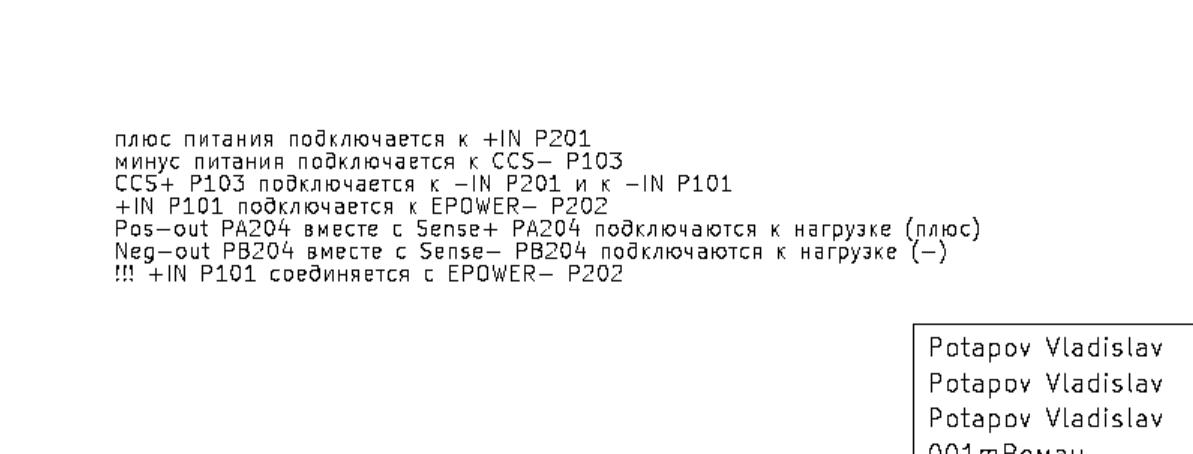

У нас установлен R204, он дает контакт с разьемом p202 EPOWER+, так?
Но тогда вопрос - почему EPOWER+ не замыкается больше ни с чем? Или я упускаю какое-то соединение внутри платы?
#144
Сообщение poty » 23 апр 2019, 13:25
23 апр 2019, 12:55
R204 соединяется с EPOWER-, к нему подключен источник тока на LR8.

С epower - соединение через конденсаторы с205 cd205
#146
Сообщение poty » 23 апр 2019, 16:11
Это ошибка на упрощённой схеме - номера пинов P202 указаны правильно, их расшифровки - нет. Используйте полную схему.
