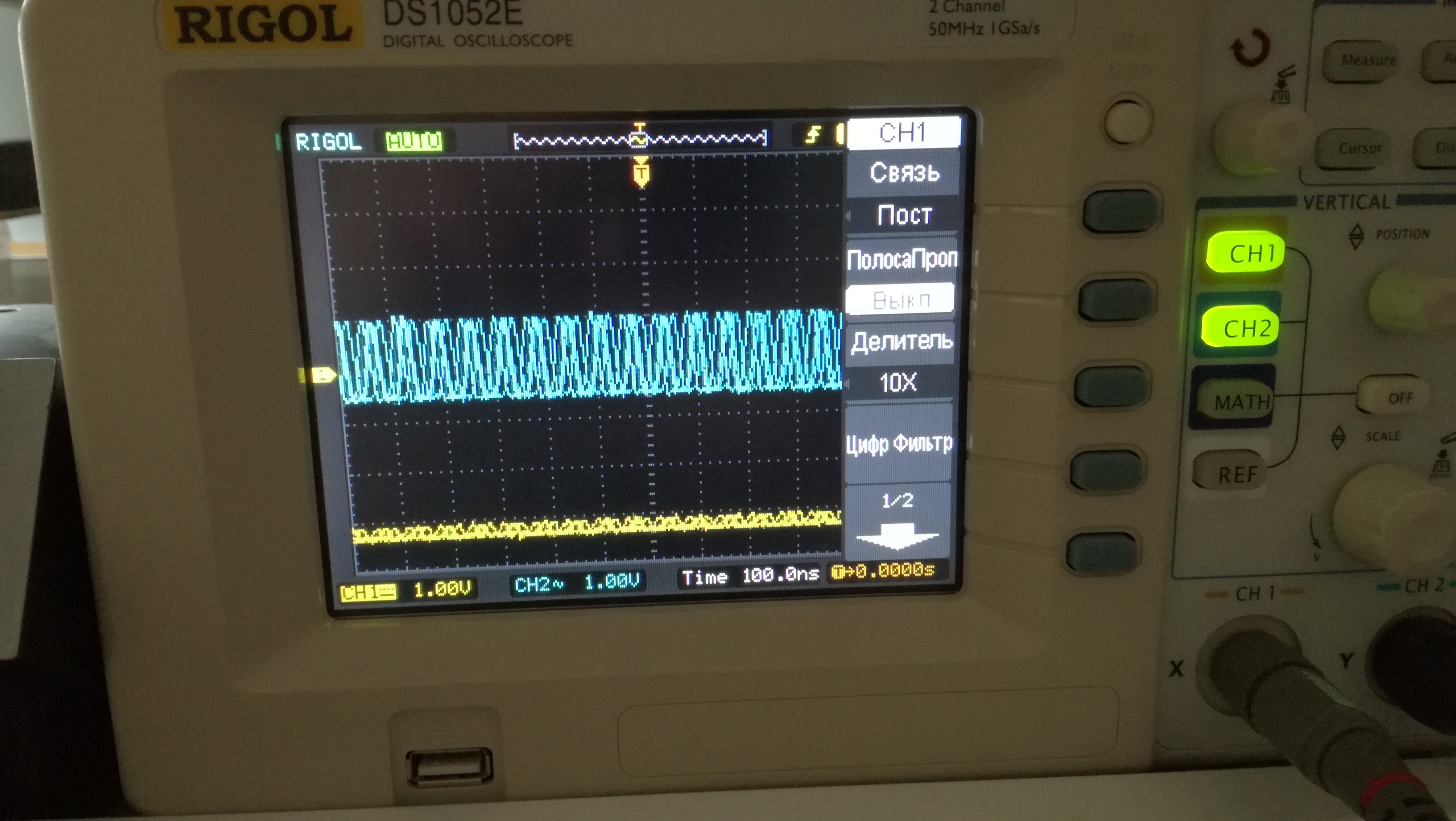

Отправлено спустя 40 минут 4 секунды:
Вот это мы видим в самом начале и далее, если ничего не трогать.
Жёлтая линия - нога gate, синяя - пин 4 U202.
При этом мультиметр показывает 3.2в относительно posin.
Далее я пошел щупом мультиметра по r201-203.
В точке соединения 202 и 203 картинка резко поменялась на такую, при этом напряжение стало 0.64в
Отключил все, прошёлся ещё раз - такое же поведение.

Насколько я понимаю, вход включен в режим DC?
Временная ось (100нс) - это цена деления? Явно наблюдается возбуждение на частоте 16,6Мгц. Надо тюнить демпферы.

Сообщение poty » 24 апр 2019, 23:13
Евгений, Вы меня пугаете. То, что Вы видите не прямые линии, а синусоиду Вам ничего не говорит? Я насчитал 5 пиков на синей осциллограмме на расстоянии три клеточки (если брать от центральной вертикальной линии). Три клеточки - это 3х100нс= 300нс. Длительность одного периода получается 300/5=60нс. Частота сигнала обратно пропорциональна периоду 1/60нс=16,(6) МГц.
Вопрос теперь, как эту частоту подавить. У нас - два демпфера: R209C208 (образует завал усиления примерно на частоте 22МГц) и R213C209 (этот работает примерно от 1 МГц, но способен скорректировать только фазу). Полагаю, что можно начать с C208 (увеличить его в 2 раза, напаяв на него поверх такой же конденсатор). Если это не поможет - уменьшить R213 таким же способом. Надо проверить, изменилась ли при этом частота. Думаю, должны избавиться от возбуда. Если нет - будем думать, что делать дальше.

Сообщение Евгений Михеев » 25 апр 2019, 17:24
Напаял 22пф сверху.
Первая картина - после включения.
После этого опять качнулся щупом точки, картина опять изменилась
Оба входа связь по DC.
Для жёлтой линии шкала 1 вольт, для синей 5 вольт.

Сообщение poty » 25 апр 2019, 17:40
:sad: А это не от щупа ли наводки? Ноль по вертикали совпадает с центральной горизонтальной линией?
