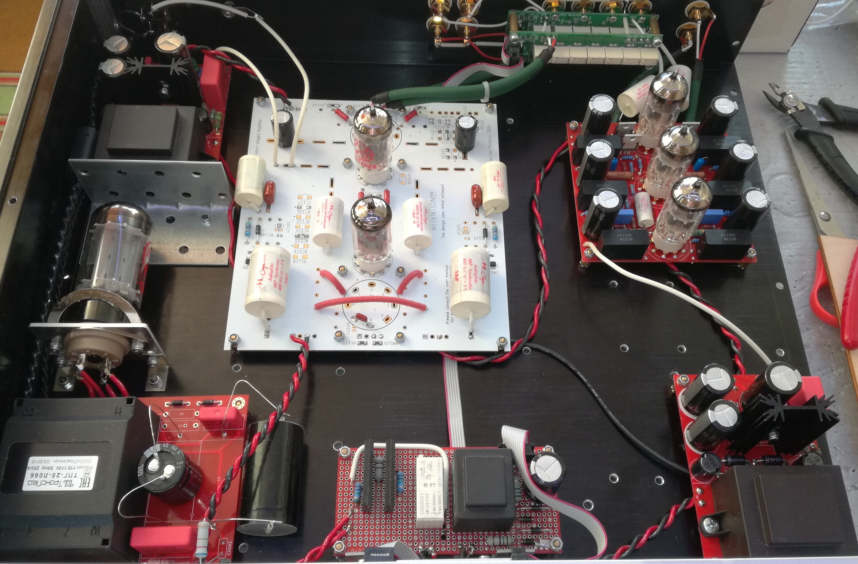

Наконец таки переделал свой балансный предусилитель в не балансный.
Отправлено спустя 44 секунды:
Так выглядит он теперь
Отправлено спустя 30 минут 39 секунд:
Но, в одном корпусе наконец-то располагаются 2 устройства - пред и корректор.
Я сознательно упростил конструкцию.
Откатился до версии со стабилизацией высокого в предварительном усилителе.
Заменил выходные конденсаторы с мундорфа суприм на мкап, которые дешевле. Вообще вся консрукция на мкапах, кроме панасоников шунтах высокого в фонокорректоре. Мне нужен некий референс - та отправная точка, с которой я буду сравнивать другие существующие\будущие конструкции. Для себя я считаю эту серию конденсаторов хорошей базой.
Мне приехали платы под трансформаторы для кенотронов - я не мог их не применить, я проникся темой Яна о простом анодном блоке питания и решил сделать нечто подобное, но со своим видением. Вообще на этой плате подразумевается установка двух электролитов по 47 мкф, но они пока не приехали, поэтому я временно установил первым после кенотрона 10мкф пленку затем после резистора в 620 ом 56мкф электролит.
Тут я хотел понять достаточность конденсаторов для фильтрации, и уже сейчас я могу сказать с полной уверенностью - предварь мертвецки тих :)
Схема такая - кенотрон - 10 мкф + 0.1 мкф - 620 ом - 56 мкф - 220 ом - 5.6 мкф мундорф (установлен на UTAP), далее уже стабилизатор.
620 ом я в дальнейшем планирую заменить дросселем - он есть, но пока не установлен. Хочу сделать это параллельно с установкой задуманных электролитов.
На этой плате я заложился посадочными местами для демпфера вторичной обмотки и демпфера дросселя, который очень помог в балансной конструкции. Эти цепи пока не активны, тут продолжение следует :)
Кстати, Ян, я ведь заказывал эти трансформаторы с экраном, так вот, заявляю - с выкрученной громкостью в максимум с экраном\без экрана фона не прибавляется и не убывает, так что ты ничего не потерял, заказав себе трансы без этой обмотки :-)
Я не говорю, что если чего не слышу, то этого нет, но 99% потребителей будут довольны!

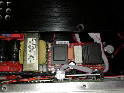

Теперь о накале - применил свою новую плату на которой установлен трансформатор hahn.
На этой же плате - подъём высокого, светодиод - индикатор включения, демпфер вторичной обмотки, индуктивности в фильтации, вообщем тут очень удачная конструкция получилась. Компактно и при этом функционально.
Цепочку демпфера посчитал по методике Владислава, но пока не проверял осцилографом. В цепочке 47нф и 750 ом. Всё это было под рукой.
Дальше - почему их (платы) две :-)
У меня было в наличии 2 типа этих трансформаторов на 667 мА 15 вольт и 800 мА 15 вольт.
Питаем 5 ламп (12.6В), понятно, что 800мА в притык, но я решил испробовать. Попробовал - работает, трансы кстати хороши - напруга просаживается не сильно, то-есть даже питая 5 ламп от одного 800мА-го получил 15.5 вольт до стабилизатора (lm1085) - считаю цифру хорошим запасом! Но вот незадача - трансформатор быстро греется - за пол часа до 68 градусов, дальше эксперимент не продолжал - видно, что трудно ему. Потому принял решение применить 2 платы - 667мА на пред и 800мА на корректор. За 2 часа работы оба по 56 градусов.
В будущем планирую прикупить еще парочку трансов этих же, но на 1 А. Мне кажется, его должно хватить для данной конструкции, а эти платы применю еще где-то - не пропадут :smoke:
Как итог - доволен, что наконец могу послушать музыку.
Уважаемые форумчане, если есть вопросы - задавайте, с радостью отвечу.

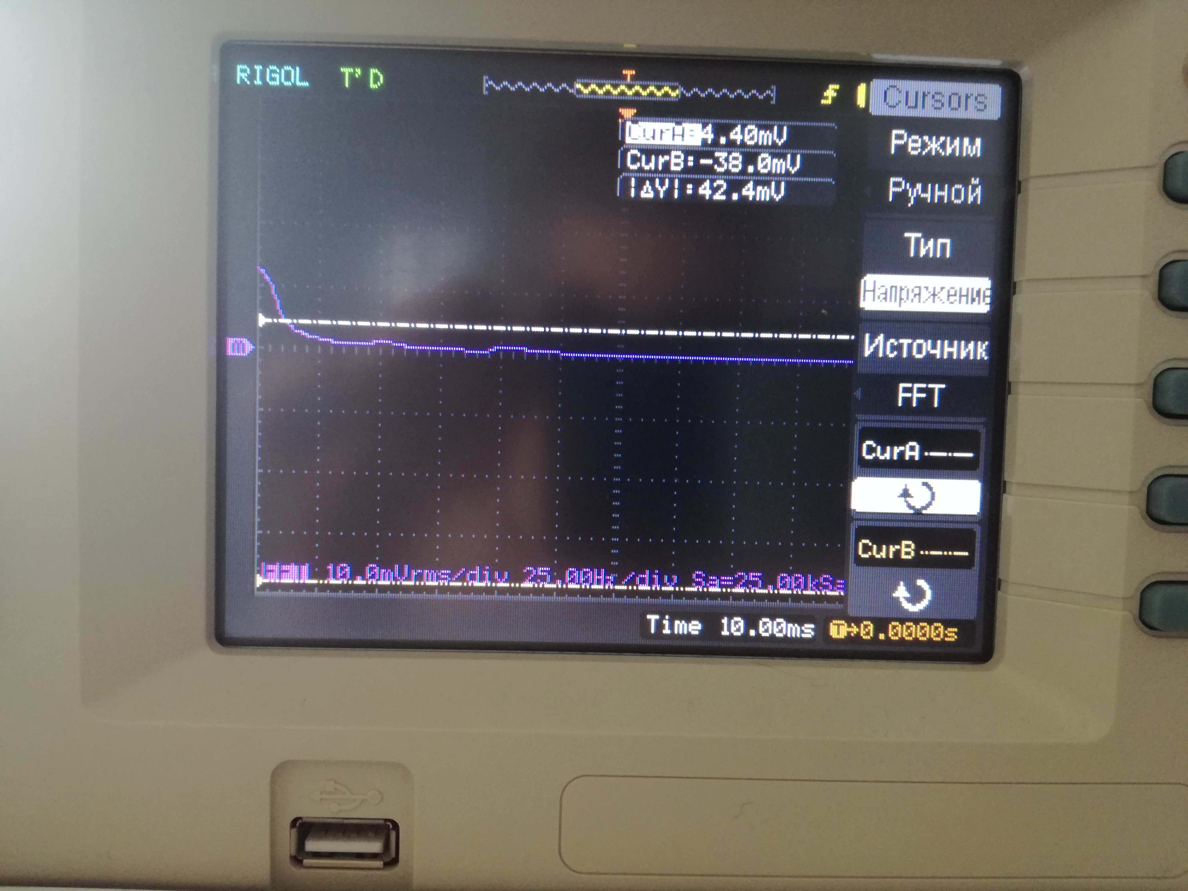

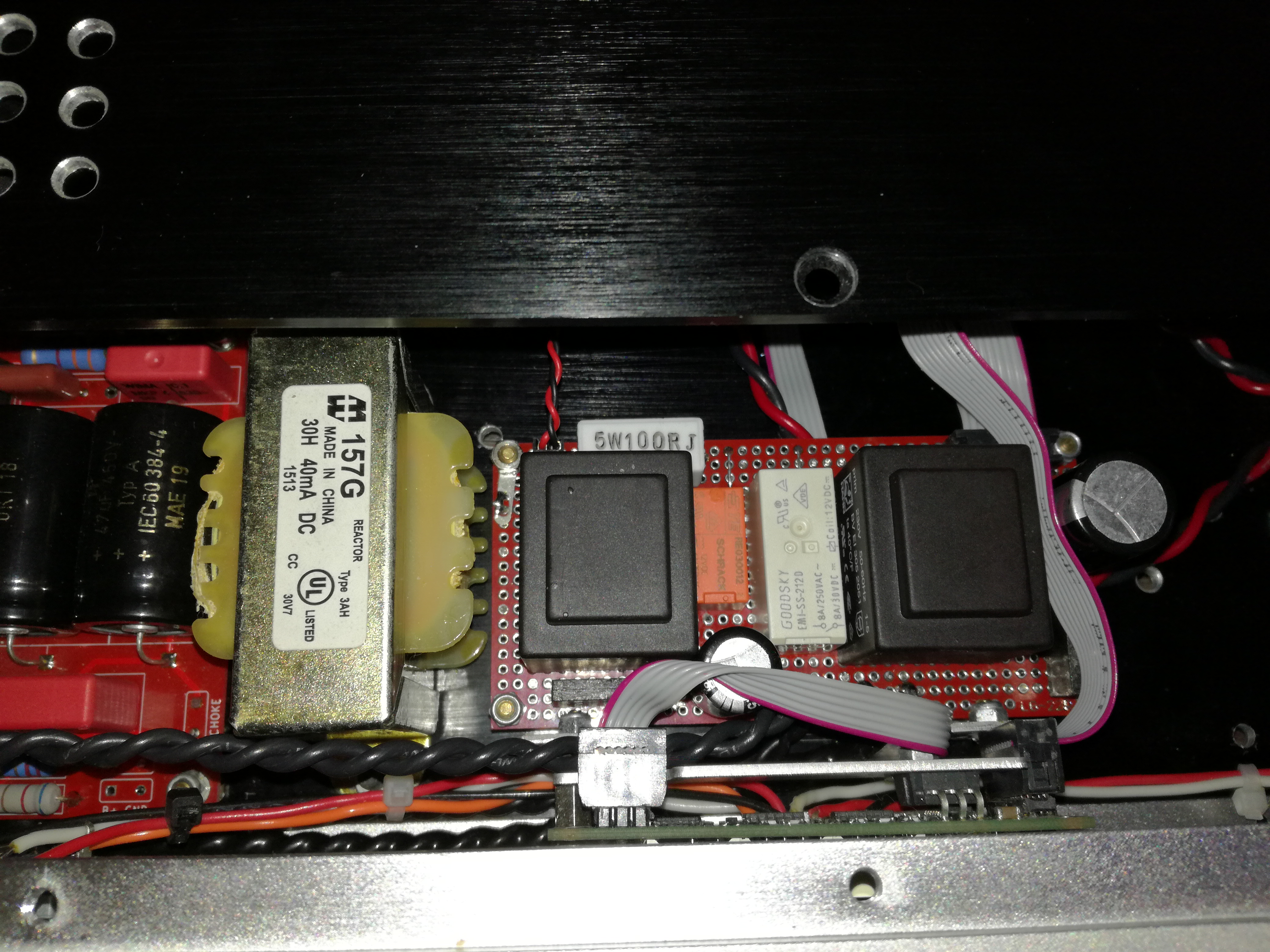

Сегодня установил дроссель в питание преда.
Провел замеры осциллографом, с резистором пульсации составляли 30мВ, после установки дросселя стали в районе 10мВ.
После стабилизатора пульсации уменьшились с 8мВ до 1мВ соответственно. Дроссель - вещь!
poty, нужен совет.
Помните, когда пред был еще балансным, мы ставили в параллель дросселю конденсатор с резистором и уменьшали гул на 50 и 100 гЦ?
Подскажите, пожалуйста, как при помощи осциллографа можно попытаться найти этот пик? На слух я его не слышу, но это не значит, что его нет. А на плате я заложился посадочным местом под связку конденсатор + резистор.
Отправлено спустя 29 минут 50 секунд:

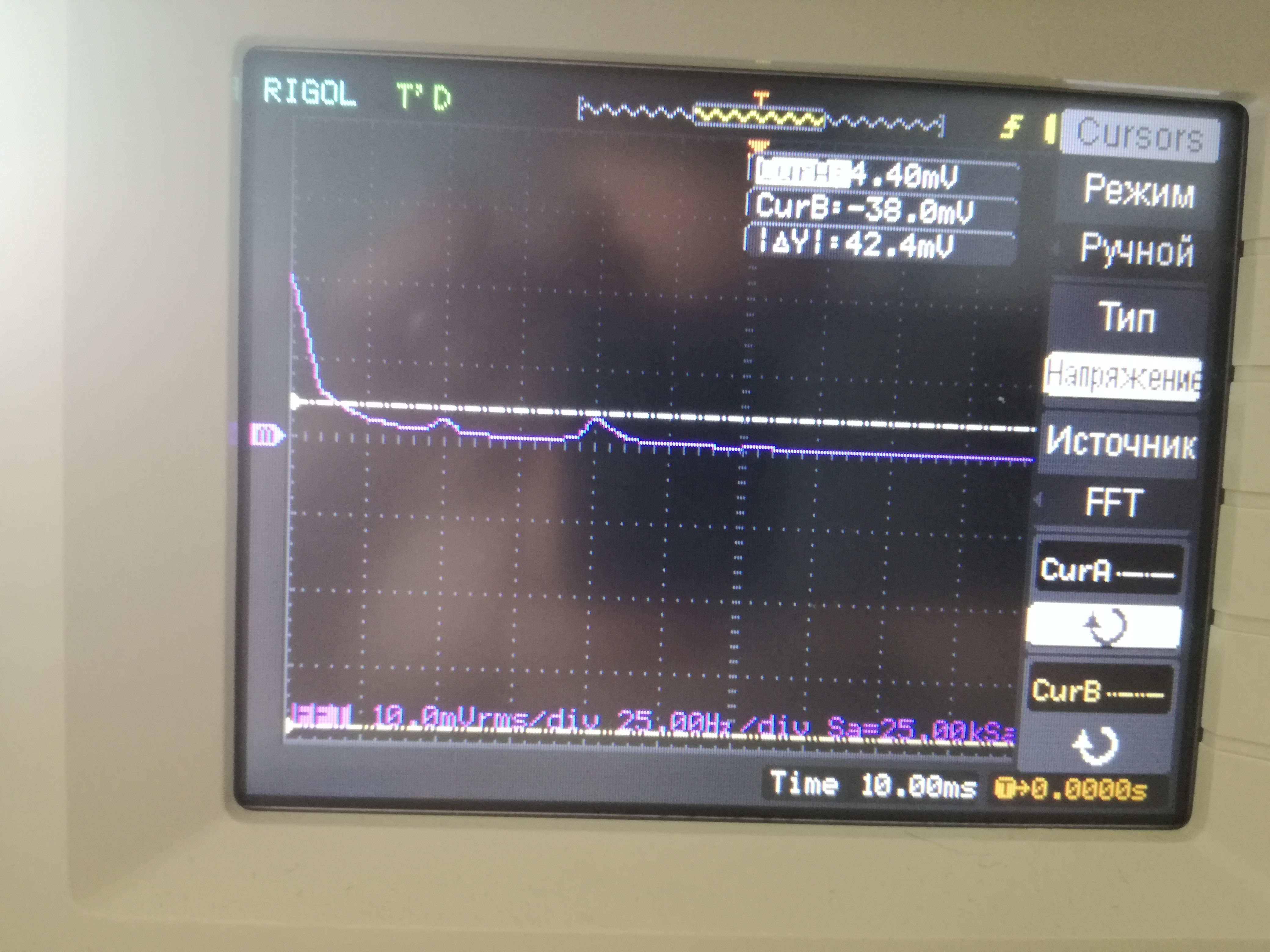

Я так понял при помощи функции fft прибора.
Сейчас разбираюсь, кажется получается
Отправлено спустя 1 час 49 минут 33 секунды:
Итак, я посмотрел осциллографов после дросселя. Нашел все же мизерный бугорок на 100гЦ.
Да, он минимален, но эксперимента ради, как говорится :-)
Установил параллельно дросселю конденсатор 100нФ и резистор 2.2 ом.
Стало совсем спокойно.
Оставлю эту цепь, пусть улучшение я не слышу ухом - на полной громкости гробовая тишина, но все же буду знать, что блоху прихлопнул :-)

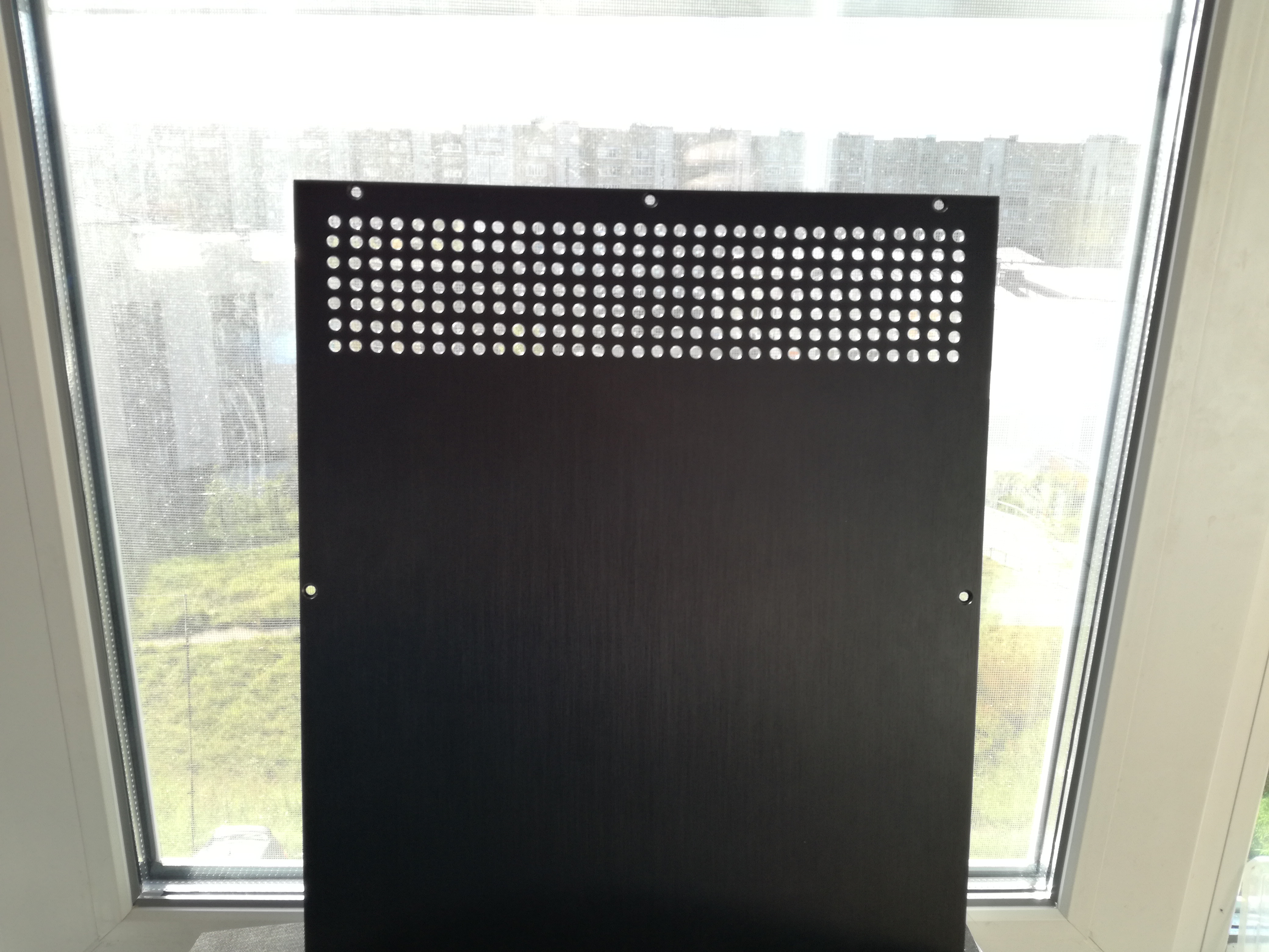

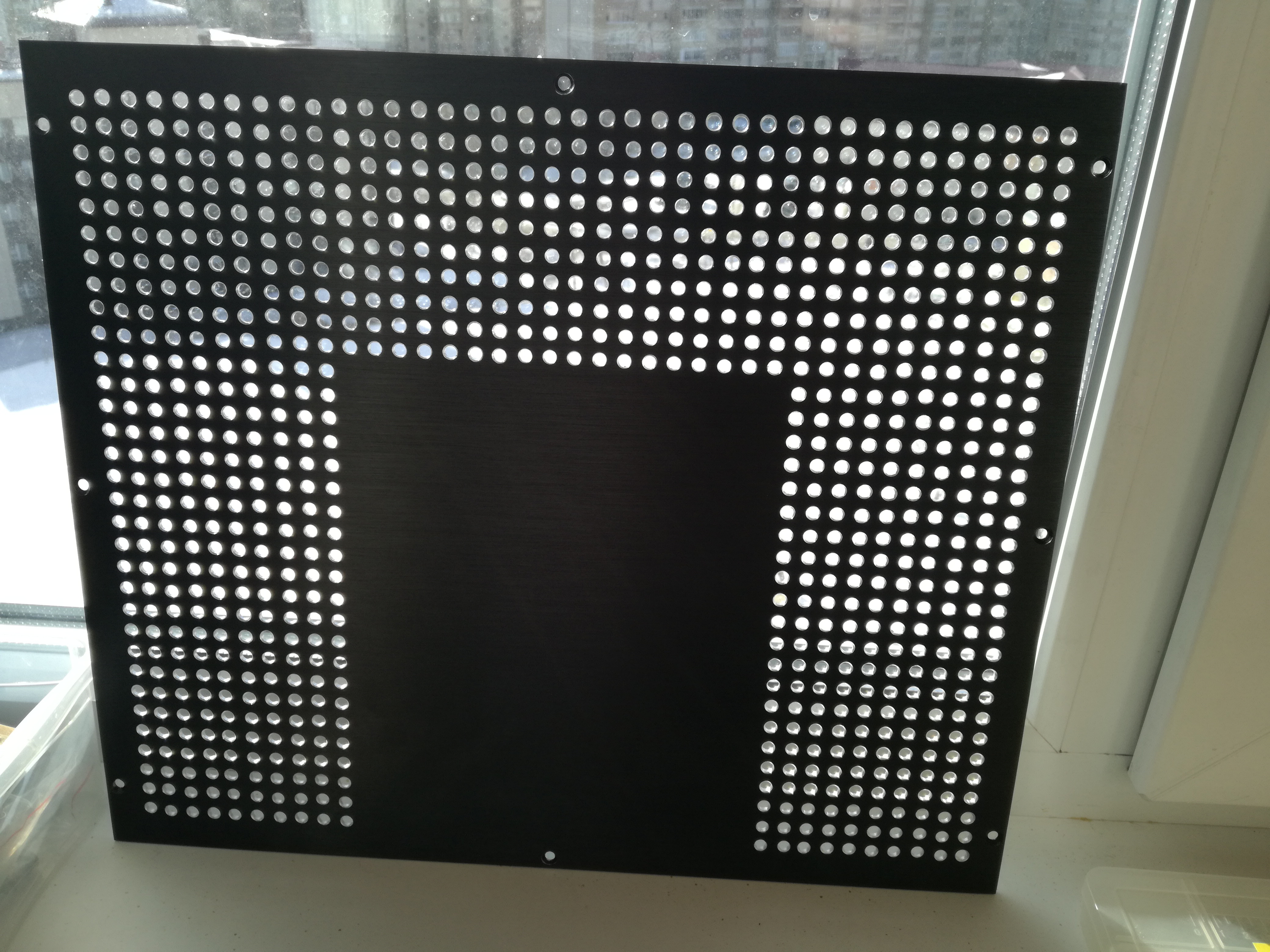

Сделал перфорации на верхней крышке в месте расположения трансформаторов.
Сообщения: 4499
Сообщение Евгений Михеев » 08 сен 2019, 20:43
Алаев Ян писал(а): ↑
08 сен 2019, 19:24
Вручную?
Да. Сначала сделал сетку, накернил, сверлил сначала Ф2.3, потом 5 и зенкеровал в конце. Два часа работы.

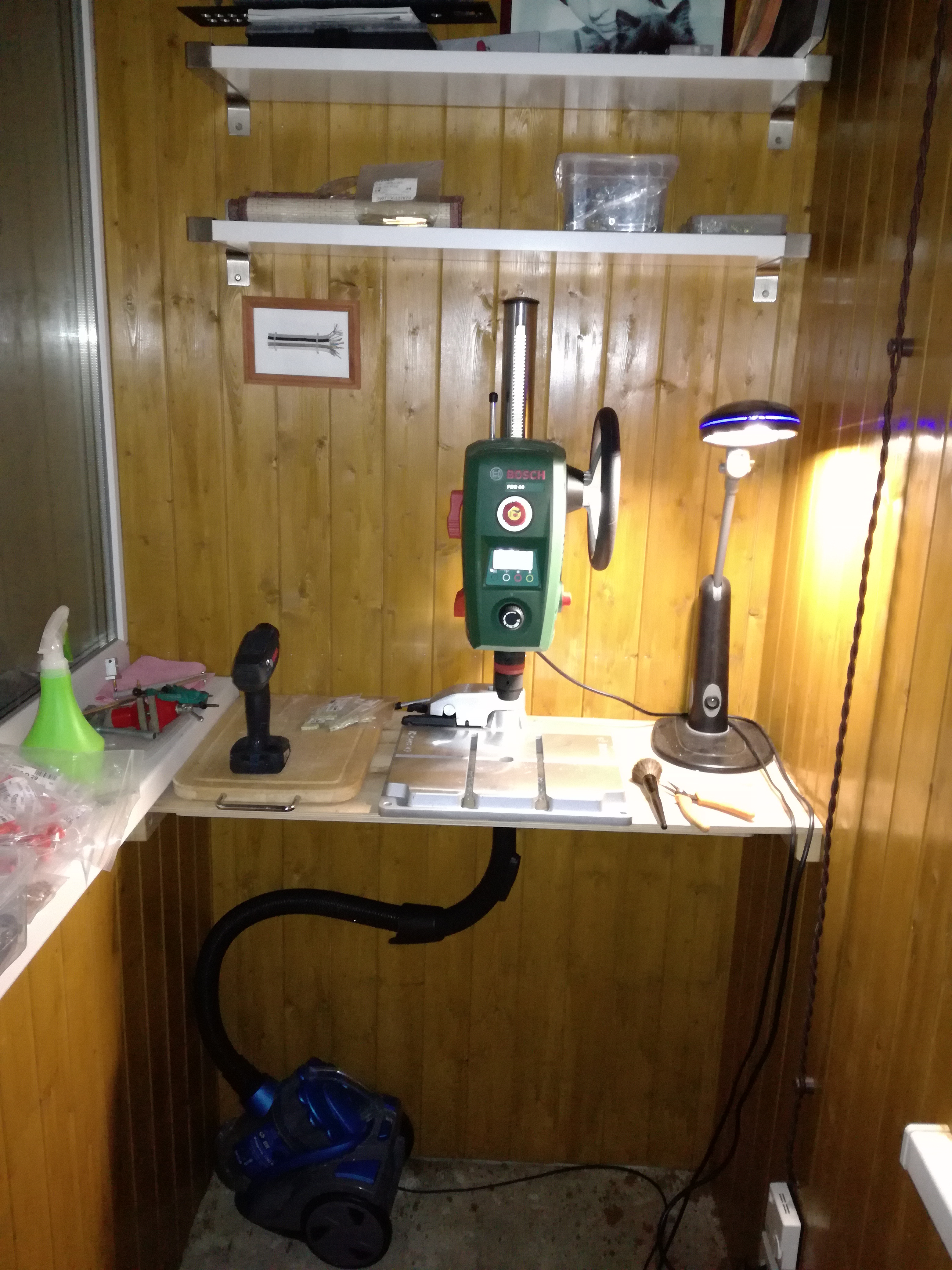

А что за сверлильный станок? Можно поближе название модели.
bosch pbd 40 - он позиционируется, как бытовой. Но ничего за эти деньги адекватного я не нашел, в свое время форумов выкурил немерено - все советуют советские станки весом 80-150 кг и обязательным условием небольшой доработки, которая, чую, на пару месяцев затянется. Это как наш автопром - неделю ездишь на жигулях - 3 недели они на тебе.

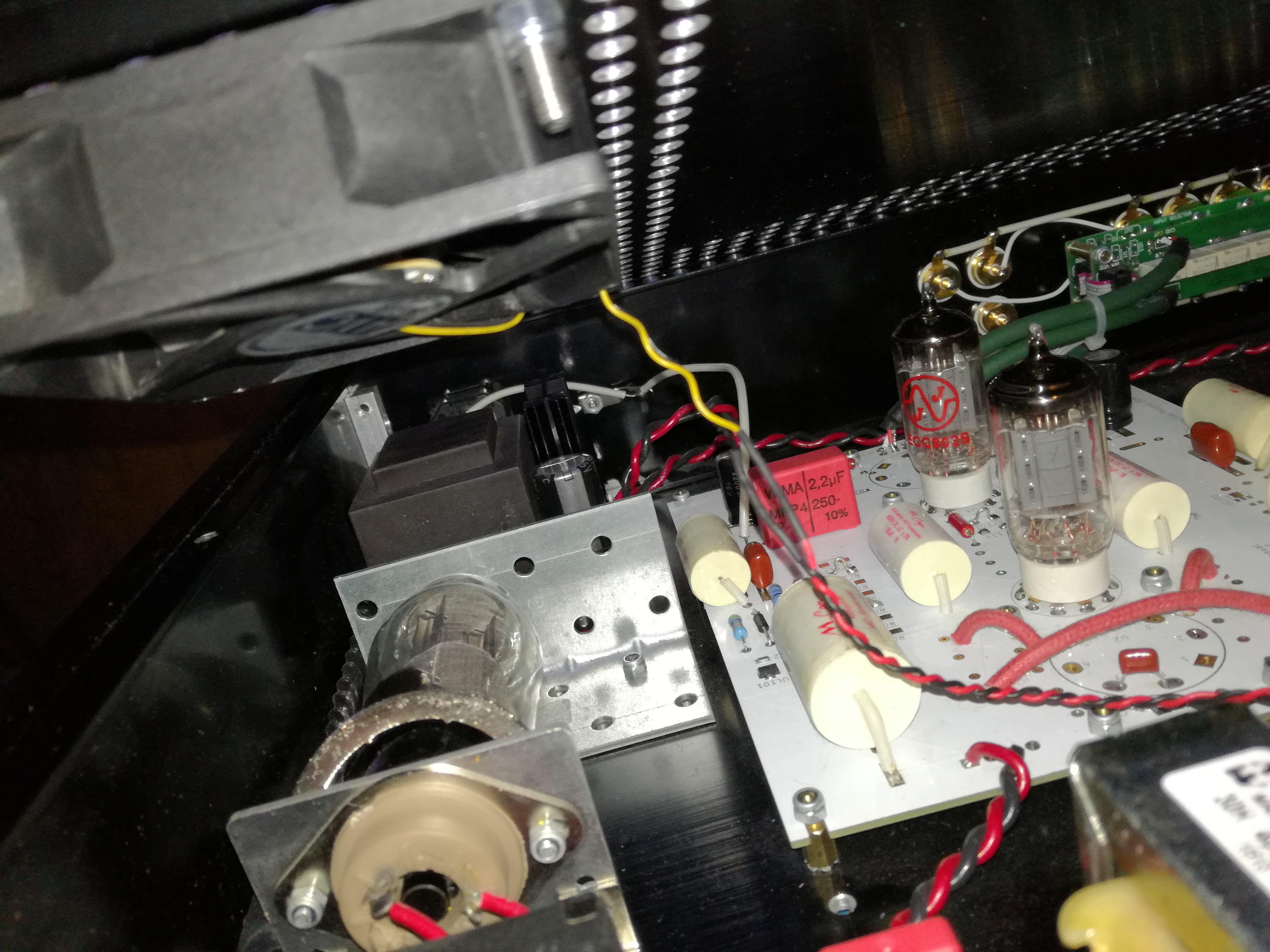

В очередной раз добавил изменения - прикрутил активное охлаждение. Посмотрел результат осциллографом - не увидел никаких наводок, помех и т.д. в цепях, на слух тоже разницы не почувствовал. Кулер 80мм, вопрос охлаждения решен, теперь не то, что ничего не греется, так даже охлаждается :-)
Пришлось чуть переделать ДБП - добавил ещё один транс на вентилятор. Затраты копейки.
Вентилятор на 12 вольт, я "усадил" его на 6 - пока громковато, но очень эффективно. Буду искать чуть меньшее значение, которое устроит меня по шуму.
