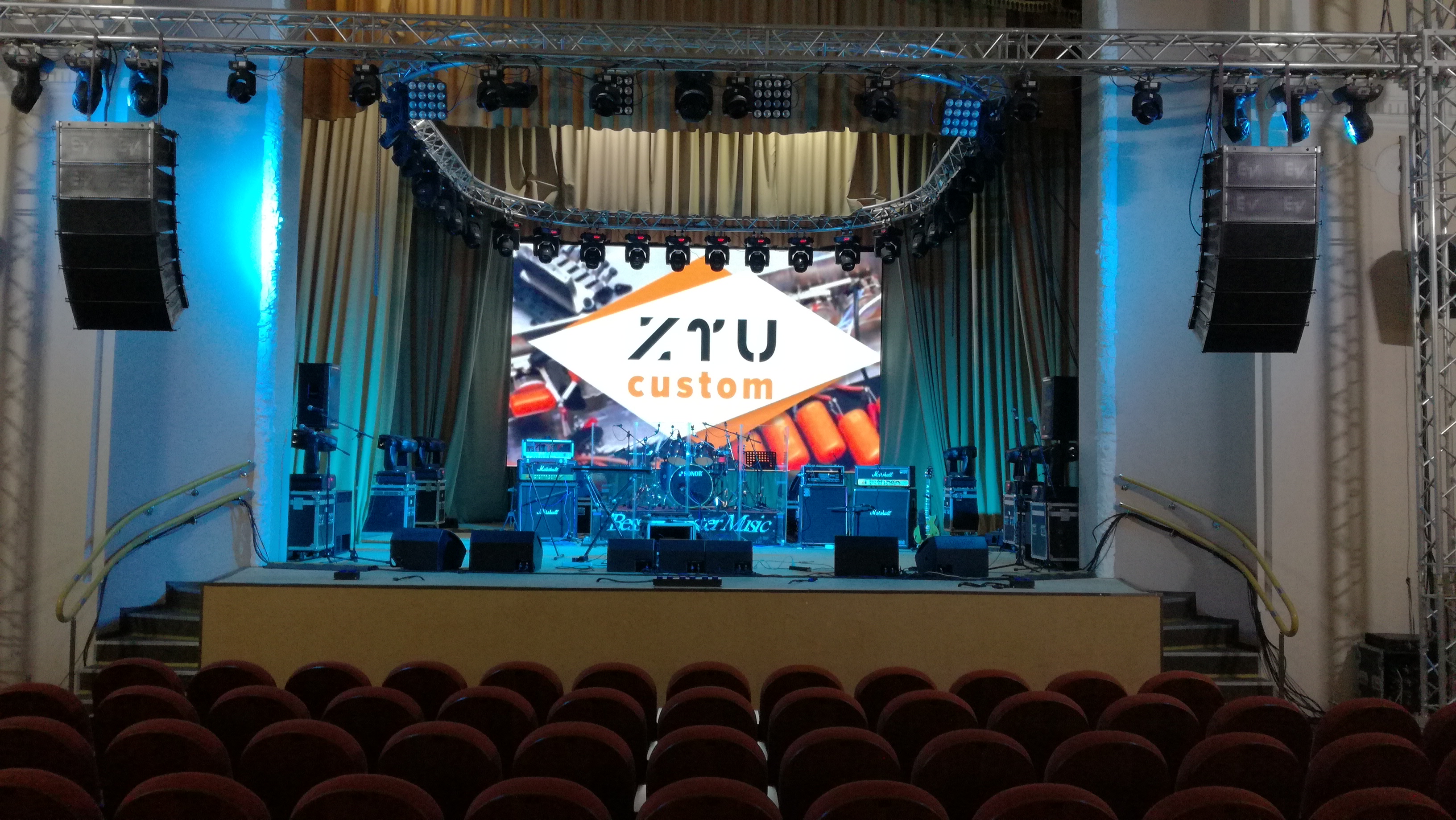

Сообщение Евгений Михеев » 03 май 2019, 23:10
Владислав, я постараюсь сдюжить все. Я сейчас в отъезде на одном значимом для меня фестивале.
Вот по этой причине
#716
Сообщение Роман Мирошниченко » 03 май 2019, 23:28
03 май 2019, 23:10
Вот по этой причине
