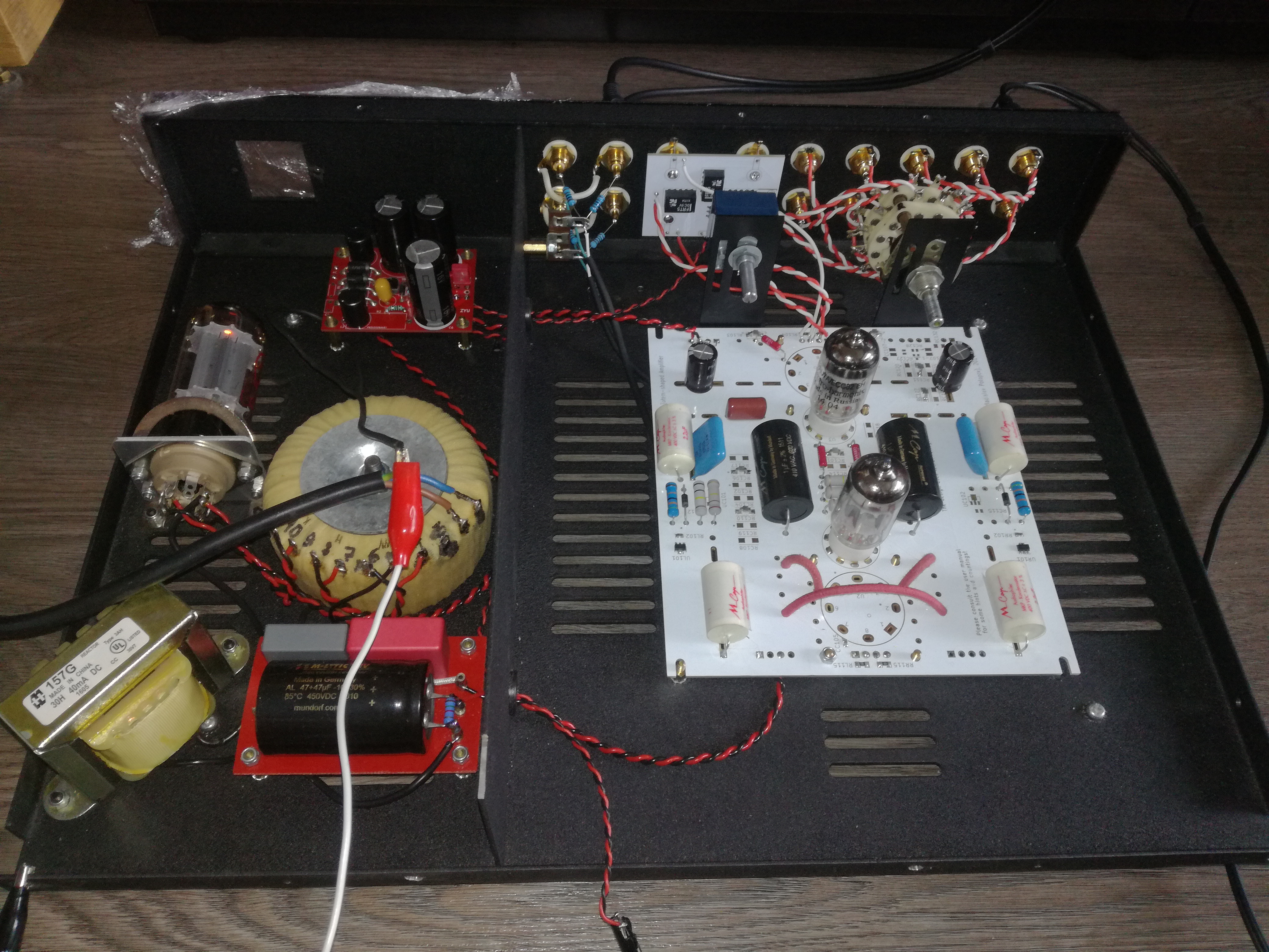

По питанию - у нас два источника питания, оба стабилизированные. По обеим источникам питания нам нужно измерить параметры при входном напряжении на 10% ниже номинального.
Фактически, нужно измерить напряжение на выходе стабилизатора, а также определить минимальное входное напряжение. На выходе можно использовать обычный мультиметр, а вот на входе нужны осциллограммы, чтобы попытаться найти минимальное напряжение в импульсе.
По высокому разница не должна опускаться ниже 12В, по низкому - примерно 1,5В.

За работу
Это непосредственно на входе стабилизатора.
Посмотрел по постоянной связи - колебания от 16.3В до 16 вольт
Сеть 222вольта.
На выходе стабилизатора 12.63в.
Если прикинуть просадку до 200 вольт, получим примерно 14.5 вольт, даже от них если оставлять запас в 1.5 вольта, останется еще пол вольта избытка.
В реалии я бы не стал задаваться падением до 200 вольт, а ограничился бы нижним порогом в 210 вольт.
Вообщем, я бы поставил что то в духе 2.2 Ом и пригладил на нем 0,7 вольт. Такое вот предложение.
Ну и посмотрел заодно по выходу. Сейчас займусь высоким
Отправлено спустя 1 час 10 минут : Теперь высокое.
Замер на электролите, пока 100 мкФ.
В сети все по прежнему 220-222. На конденсаторе 310 вольт.
В прошлом замере стоял 5ц4с, поставил gz34, с ним высокое получил такое же.
Теперь об ограничениях. На выходе стаба у нас 236 вольт. Я для простоты докину 14 вольт до ровных 250.
С падением сетевого до 200 на конденсаторе я получу значение примерно в 280 вольт, что опять же вполне комфортно до наших критических 250 вольт.
Таким образом считаю, что можно вполне смело скинуть вольт 20-25, как и в прошлый раз писал.
Думаю надо попробовать 1- 1.5к резистор, опять же улучшим фильтрацию. Исходя из тока в 15мА.
Отправлено спустя 1 час 17 минут 49 секунд:
Попробовал добавить 1.5К - сбил на нем ровно 22.5В, как и рассчитывал. перед стабилизатором 287В - мне кажется, это хорошая цифра.
Если пользоваться той же пропорцией, при которой у нас при 220В сетевого 287 перед стабом, то при падении сети до 200 вольт перед стабом будет 260 вольт. Таким образом запас до 236 составит 24 вольта - я бы остановился на этих цифрах.
Жду комментарии.

А на выходе высокого осциллограмму не снимали?
По накалу. Я считаю, что сбивать здесь ничего не нужно, потому что неизвестно какие лампы будут использованы в будущем, напряжение у нас стабилизировано, а вот ток может быть разным, что повлияет на ситуацию. Меня несколько удивила большая "пила" на выходе стабилизатора, было бы интересно посмотреть откуда она пролезает. Для накала это непринципиально, но, я так понимаю, планируется использовать эту конструкцию и далее.
Отправлено спустя 11 минут 5 секунд:
По высокому - узнается действие индуктивности - практически отсутствует искажение синусоиды, что отлично! Добавочное сопротивление необязательно улучшает фильтрацию в данной конфигурации, но если поставили, то пусть стоит. Не знаю, есть ли возможность измерить пульсации на выходах стабилизаторов высокого, но если есть, нужно посмотреть, что там происходит (это я по мотивам увеличенных пульсаций по низкому, нет ли здесь каких наводок).

Ок, тогда добавляю еще один дроссель вместо резистора.
Согласен, надо посмотреть.
Понял, сейчас займусь.
Отправлено спустя 1 час 46 минут 36 секунд:
В накале такая пила наблюдается, если снимать график подцепившись к диодам, образующим землю.
Но я на плате заложился двумя дросселями - они стоят сразу после диодов, один в цепи плюс, другой в цепи земли. Так вот, если использовать землю после дросселя, то никакой пилы уже нет. Таким образом "проблема" решена
Вот, что после стабилизатора на высоком. На втором канале ситуация схожая.

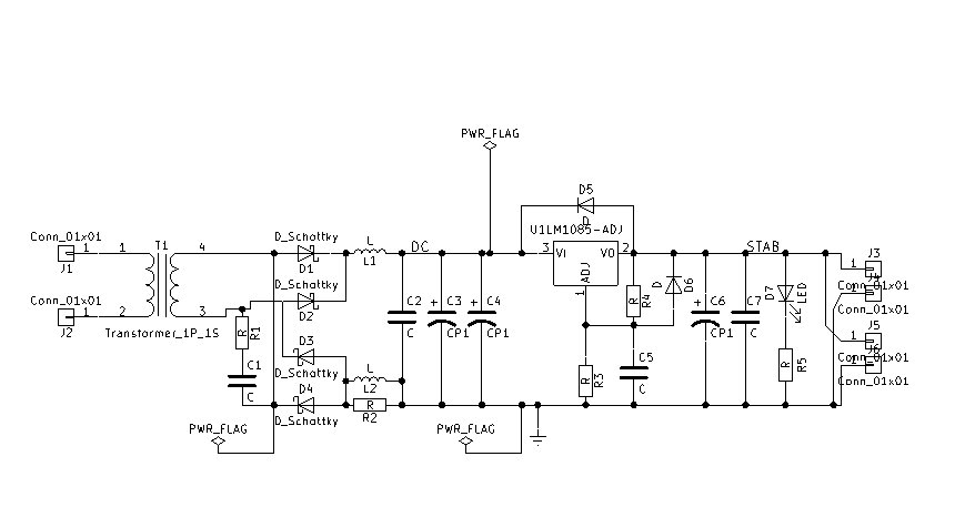

Да, сейчас всё прилично. Неплохо бы схему выложить БП, а то голову сломаешь о такое количество земель.Евгений Михеев писал(а): ↑07 июн 2019, 15:00если использовать землю после дросселя, то никакой пилы уже нет.

Вот она
электролиты 4700+4700 до стаба, 10 000 после, пленочные шунты 0,33мкф, шунт ADJ стаба 100мкф тантал, дроссели 330мГн.

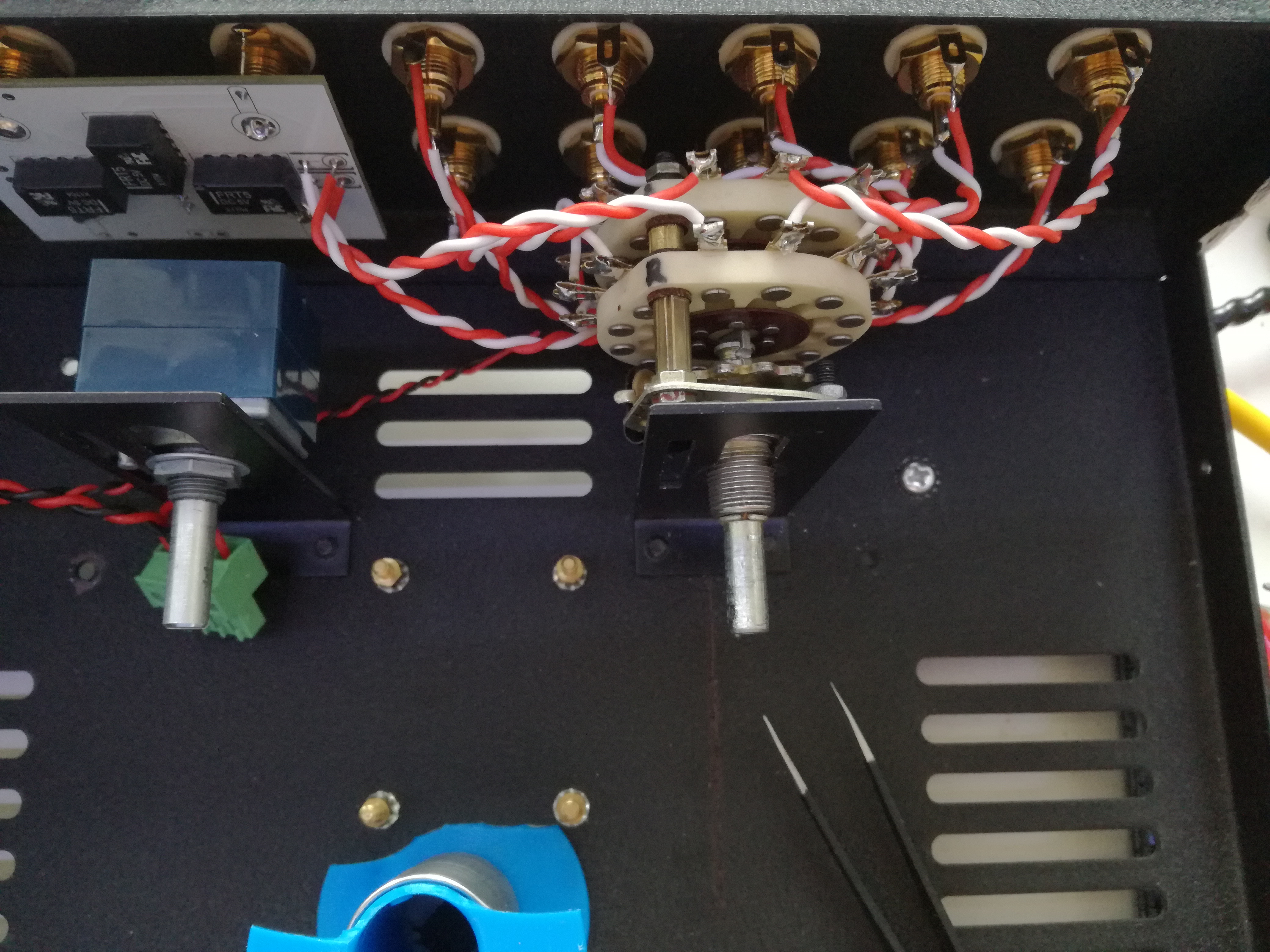

Установил втулки на переднюю панель, рассверлив отверстия до ф10. Ну и установил оба вала, вполне хорошо встали на места.

У меня вопрос - предложение.
В старой версии мы тянули симметричным кабелем каждый вход до селектора по причине длинных путей прохождения сигнала и защиты от шумов. Сейчас селектор рядом с разъемами, причем самый длинный путь от первого входа до селектора 4.5 см, остальные еще ближе - я думаю, может правильней будет применить несимметричную скрутку? Делать "пеньки" по 3 см мне кажется не очень оправданным решением.

Владислав, Вас понялpoty писал(а): ↑08 июн 2019, 21:07Если под симметричным понимать экранированный провод, то да, экранирование на таком расстоянии не требуется. Я бы даже не стал заморачиваться со скруткой на таком расстоянии. "Несимметричная скрутка" - это на самом деле симметричный провод, только неэкранированный.
Тогда завтра займусь проводами каналов, сегодня сделал всю проводку для включения/индикации/активации петли и так далее... вообщем всё, что касается питания размещено.

"Заплел" селектор входов.
Осьминог
Отправлено спустя 5 минут 36 секунд:
Я извиняюсь, может опоздал с этим делом... Не знал, когда до селектора дойдет дело.
Помнится, мы обсуждали, что можно уйти от щелчков при переключении входов.
viewtopic.php?t=235&start=380#p17710
Или есть другое видение ситуации? Возможно, я не понимаю всех примуществ.
