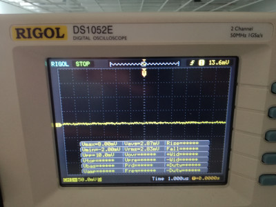

А на выходе высокого осциллограмму не снимали?
По накалу. Я считаю, что сбивать здесь ничего не нужно, потому что неизвестно какие лампы будут использованы в будущем, напряжение у нас стабилизировано, а вот ток может быть разным, что повлияет на ситуацию. Меня несколько удивила большая "пила" на выходе стабилизатора, было бы интересно посмотреть откуда она пролезает. Для накала это непринципиально, но, я так понимаю, планируется использовать эту конструкцию и далее.
Отправлено спустя 11 минут 5 секунд:
По высокому - узнается действие индуктивности - практически отсутствует искажение синусоиды, что отлично! Добавочное сопротивление необязательно улучшает фильтрацию в данной конфигурации, но если поставили, то пусть стоит. Не знаю, есть ли возможность измерить пульсации на выходах стабилизаторов высокого, но если есть, нужно посмотреть, что там происходит (это я по мотивам увеличенных пульсаций по низкому, нет ли здесь каких наводок).

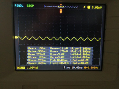

Согласен, надо посмотреть.
06 июн 2019, 22:11
Понял, сейчас займусь.
Отправлено спустя 1 час 46 минут 36 секунд:
В накале такая пила наблюдается, если снимать график подцепившись к диодам, образующим землю.
Но я на плате заложился двумя дросселями - они стоят сразу после диодов, один в цепи плюс, другой в цепи земли. Так вот, если использовать землю после дросселя, то никакой пилы уже нет.
Таким образом "проблема" решена
Вот, что после стабилизатора на высоком.
На втором канале ситуация схожая.

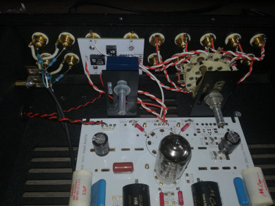

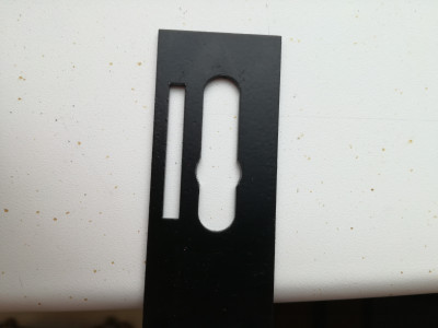

Подготовил пластину под крепеж в ней селектора входов.
Установил первую пластину
Понял, что для установки второй, притом чтобы было всё красиво симметрично надо перевести накал с разъема на пайку.
Тогда, думаю, стоит и высокое припаять.

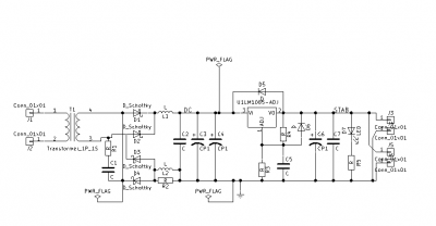

Да, сейчас всё прилично. Неплохо бы схему выложить БП, а то голову сломаешь о такое количество земель.
Отправлено спустя 4 минуты 1 секунду:
07 июн 2019, 15:00
Здесь претензий нет. Я помню Александр отлавливал 2мВ пульсации и для него это было только "нормально". :) Думаю, у нас столько же, больше шумов осциллографа.
Вот она :) Точнее, схема самой платы.
электролиты 4700+4700 до стаба, 10 000 после, пленочные шунты 0,33мкф, шунт ADJ стаба 100мкф тантал, дроссели 330мГн.
07 июн 2019, 19:44
Да, я с этим проектом чуть больше разобрался в приборе своем - это именно та ситуация, когда на море штиль :)

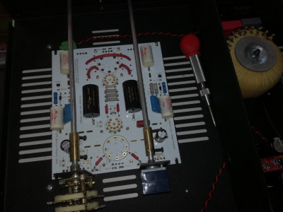

Установил втулки на переднюю панель, рассверлив отверстия до ф10.
Ну и установил оба вала, вполне хорошо встали на места.

"Заплел" селектор входов.

Решил сделать на всех валах углубления чтобы ничего не проворачивалось и валы были надёжно закреплены.
Отправлено спустя 2 часа 50 минут 43 секунды:
Проект завершён на 99% :-)
У меня кончились ввертыши м3 конусные для крепления валов, 1 вал закрепил ими, второй на винтах, завтра куплю и поменяю. В остальном же все готово, я также заменил один из валов на стальной. В процессе доставки один чуть изогнулся, не страшно конечно, но я предпочел установить идеально ровный. Ещё на старой работе я нашел детали от старого плоттера, где был вал из стали м6. Я сохранил его до лучших времён, они настали :)
