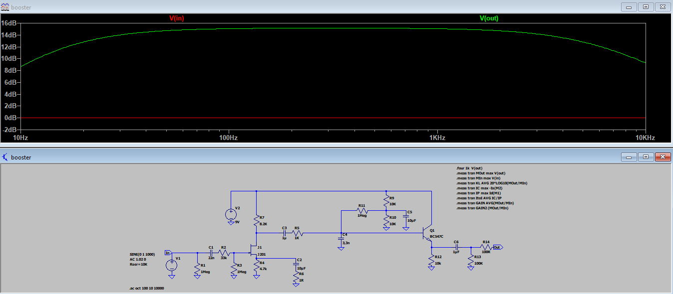

Друзья, прошу помощи.
Одному из заказчиков не хватило гейна в бустере - хочет еще.
Сейчас схема выглядит следующим образом Усиление на максимуме составляет 15.2 дБ
Я бы хотел догнать этот параметр до 20-22дБ.
Каким путём пойти? Можно увеличивать резистор 8.2K в стоке, а можно уменьшать 4.7К в истоке. Товарищи, как поступить?

Делитель R2/R3 убрать.
R4 зашунтирован C2. R7 имеет смысл увеличивать только если есть запас напряжения на стоке J1 - иначе бустер превратится в лимитер. Как вариант - R7 заменить на гиратор/источник тока.
Смещение R9, R10, C5, R11 мне непонятно (почему такой конструктив и зачем R9-R10 зря разряжает батарейку?). R5-C4 - для чего используется?
Я так понимаю, нужно что-то сделать без изменения платы? Каково сейчас напряжение на стоке J1?

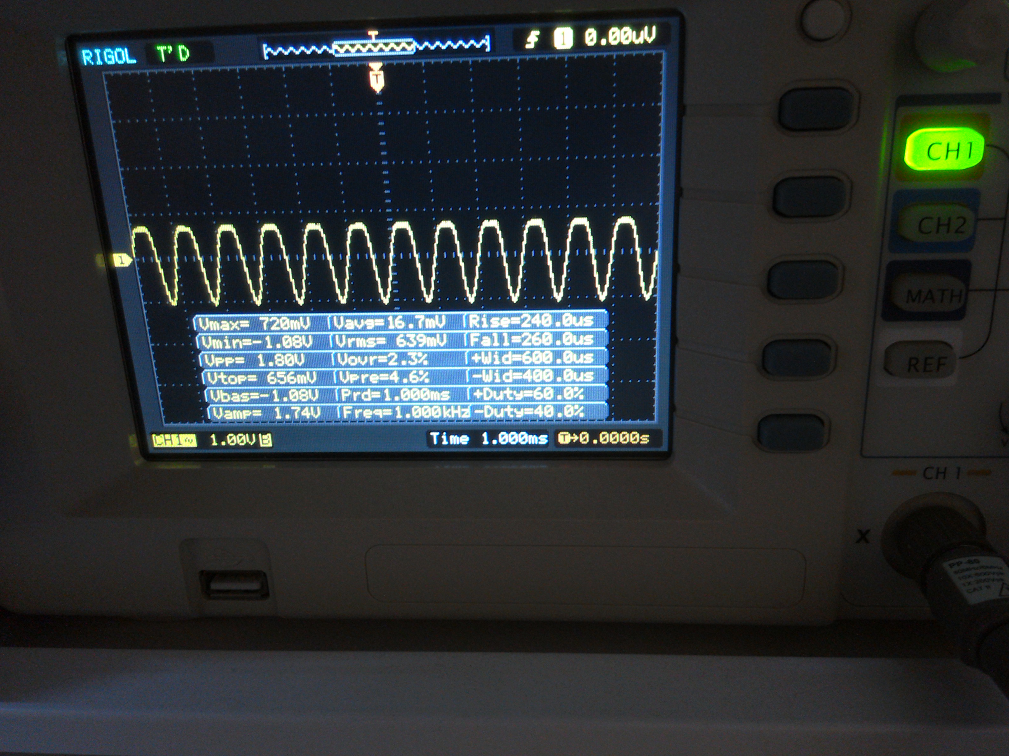

poty,
Вот с осциллографа.
Состояния подписаны.
Ян, большая просьба помочь с правильным отображением, почему то вверх Ногами
Щелкаю по миниатюре во "вложения" - открывает нормально.
Сделано!
При гейне в минимум 8.5, при гейне на максимум 8.35В, падения на 8.2К 0.61 и 0.77В соответственно

Что это значит? На схеме нет такого режима. Судя по графику, есть ограничение положительных полуволн.
Также поясните: "гейн" = boost на схеме?
Это означает, что теоретический максимум неискажённого сигнала на выходе - амплитудой 0,61 (0,77) В. Далее идёт одностороннее ограничение и RMS растёт в два раза медленнее. Так и задумывалось? Я не знаю, что делает "эффект бустер" в реальности?

О, это полностью изменило картину. Итак, имеем на входе синусоидальный сигнал 440мВ амплитудного напряжения (RMS 274мВ). Если усиление стоит на минимуме, этот сигнал усиливается до амплитудного 630мВ [x1,4 раза] (RMS 421мВ [x1,5раза]). В целом искажения при этом сигнале не превышают 5% (плохо заметны на осцилограмме) - находимся в линейной части.
Увеличение усиления до середины диапазона приводят к ограничению сверху, если верны мои расчёты до 610мВ, т.о., амплитуда сигнала оказывается 1,2В [x2,7 раза], но только в одну сторону (RMS 639мВ [x2,3 раза]).
Увеличение усиления до максимума усиливают ограничения сверху, амплитуда сигнала увеличивается до 1,9В [x4,3 раза], но при этом RMS увеличивается только до 919мВ [x3,4 раза].
Так как ограничения односторонние, а у нас выходной каскад является относительно симметричным буфером, то очевидно, что эти искажения вызваны первым каскадом, точнее - очень низким током в рабочей точке. Я не помню развития этого проекта: что менялось относительно исходного проекта? JFET? Истоковые и стоковые резисторы? Напряжения?

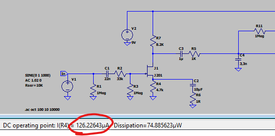

Вечер провел за моделированием. Понял несколько моментов для себя.
Видимо, бустер сознательно сделан таким образом, чтобы до определенного момента усиливать, а после - искажать.
Нашел также резистор, при котором форма синусоиды преломляется примерно одинаково и в положительной и отрицательной областях - 1К. Даже обрадовался, но зря
Дело в том, что при резисторе 1К мы сразу со старта имеем большое усиление, да без искажений, но большое - и не факт, что столько надо.
Но, меня также посетила мысль другая - это должны быть разные устройства. Тот бустер, что есть сейчас - он молодец, умничка, и со своими задачами справляется, честь и хвала ему.
Но то, что запросил от меня один из клиентов - это именно педаль громкости, значит и задачи надо поставить перед проектом другие.
Искажения минимальны, а вот сигнал надо будет разгонять максимально возможно.
Я начал соседнюю ветку с овердрайвом, где питание - 18 вольт. Думаю, в этом направлении надо копать
