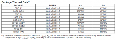

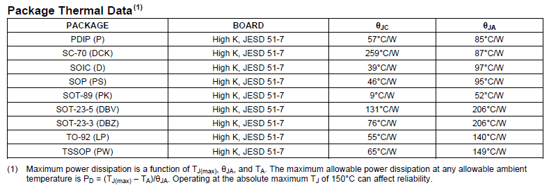

TL431 тоже не должен перегреваться, у него максимальный ток 100ма и напряжение 36В.
Исходя из этого, для ТО92 (140°C/W) повышение температуры при 0,28Вт составит 40 градусов над окружающей средой. При наличии такого большого количества тепловыделяющих элементов, в летний период температура внутри корпуса легко может достигать 40 градусов. Т.е., корпус может нагреваться до 80 градусов. Не смертельно, но... Лучше выбирать более энергоэффективные корпуса или использовать радиатор.
В прошлый раз не стал говорить, но я ни при каких условиях размещать деталь, на которой больше 400В, на металлической задней стенке бы не стал. Кроме того, постоянный подогрев задней стенки 15-20Вт - это заметный её нагрев, неприятно будет использовать устройство (подключать/отключать кабели, например).
согласен, задуматься об охлаждении внутри корпуса стоит, возможно принудительно. Не очень хотелось бы использовать вентиляторы, кроме помех создают еще и шум от лопастей и тока воздуха.

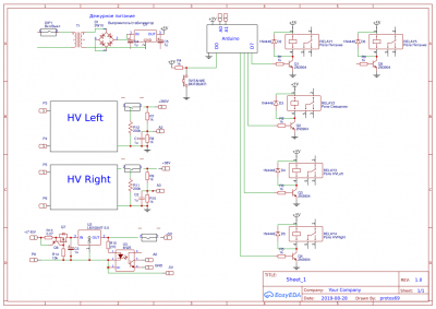

Набросал концептуально схему управления питанием и логику, буду её после отпуска собирать на макете и проверять.
Реле для коммутации 380В поставить контактные или твердотельные на полевых транзисторах? как думаете?
1. Инициация после включения дежурного питания
a. Каналы управления реле в LOW
b. Назначаем аналоговые и цифровые входы
c. ?
2. Мониторим состояние кнопки ВКЛ/сигнала с пульта ДУ
3. Нажали ВКЛ
a. Включаем группу реле подающих напряжения на стабилизаторы
b. Задержка 2 сек, включаем реле Накал
c. Мониторим напряжение накала
d. Задержка 30 сек
4. Включение
a. Проверяем напряжение Смещения
b. Включаем напряжение Смещения
c. Задержка 5 сек
d. Проверяем высокое напряжение
e. Включаем высокое напряжение
5. Мониторинг
a. Мониторим высокое напряжение
b. Мониторим напряжение смещения
d. Мониторим состояние кнопки ВКЛ/сигнал с пульта
6. Выключение
a. Отключаем Высокое напряжение
b. Отключаем Накал
c. Отключаем Смещение
d. Отключаем группу реле подачи напряжений на выпрямители
e. Переходим к п.2
Отработка аварийной ситуации
1. Отклонение любого напряжения выше/ниже нормы
a. Выполняем п.6
Андрей
Сообщения: 5063
Сообщение poty » 30 авг 2019, 18:50
Есть готовый модуль на форуме, который будет использован в усилителе мощности, почему бы не использовать его?
Я бы для цепей, находящихся близко к сигналу, (в частности - смещения) использовал бистабильные реле, во избежание помех.
Найти электромеханическое реле на высокое напряжение - непростая задача. В вышеупомянутом блоке предусмотрено твердотельное на высокое напряжение и электромеханическое для 220В.

Мы все равно получаем преобразование аналоговых сигналов(напряжения/ток) в логические уровни контроллера средствами с помощью различных элементарных преобразователей. По мне, так никакой разницы. В случае АЦП преобразования на контроллере мы получим возможность оперативной адаптации, перепрограммирования и вывода на дисплей параметров.
На цифровые входы можно завести сигналы наличия +5 накала. Цифровые выходы нам потребуются, реле будет много, даже если бистабильные с одной катушкой.

Схема усиливает напряжение, чтобы довести датчик до ума.
возьму на вооружение. Тоже думал про узкий диапазон. А что думаете про ограничитель тока на полевом транзисторе?

Tos писал(а): ↑
31 авг 2019, 21:57
Разница - именно в элементарности.
Tos писал(а): ↑
31 авг 2019, 21:57
Не получим. Во-первых, всё равно потребуются внешние "преобразователи" (хотя бы - элементарные делители), которые будут приводить уровни к уровням входа АЦП. Плюс - цепи защиты от переходных процессов. Плюс - возможны разные референсные уровни измерений (или вообще отсутствие таковых). Далее - измерение величин в рабочем режиме - это интегральные цепи, которые будут реагировать на изменения с задержкой, также нужно время для преобразования аналога в цифру. Оперативность будет явно страдать.
Tos писал(а): ↑
31 авг 2019, 21:57
Не получится. Разные референсы у них будут.

Сообщение Tos » 01 сен 2019, 11:21
01 сен 2019, 09:40
Кстати, вывод на дисплей значений для меня не является преимуществом. Считаю, что на дисплей должно помещаться только самое необходимое и уж далеко не сервисная информация о внутренней работе устройства.
Дисплей, если и соберусь поставить, останется внутри, или под крышечкой такой-нибудь, в идеале может по блютуз подключу, если делать будет нечего. На передней панели будут стрелочные индикаторы, никаких цифр.
Отправлено спустя 1 минуту 1 секунду:
01 сен 2019, 00:48
с развязкой через оптопару я полагал. Что значит разные референсы?
Отправлено спустя 2 минуты 44 секунды:
01 сен 2019, 00:48
если говорить о быстрой реакции на какие-то аварийные события, то тут не будет конкурентов у устройств прямого действия, предохранителей, как вы правильно заметили, а в случае с контролером мне кажется скорость реакции будет примерно одинаковая, что с датчиками, что с АЦП.
Отправлено спустя 3 минуты 16 секунд:
01 сен 2019, 00:48
Как по вашему, как может выглядеть простой датчик наличия +380. С какой-то логикой от +480, в случае пробоя выпрямителя .
Андрей
