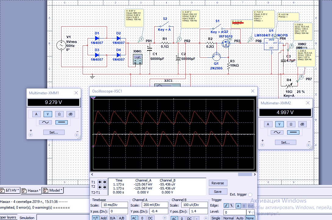

Сообщение Tos » 05 сен 2019, 17:22
04 сен 2019, 23:35
Но! IRF9510-то P-channel MOSFET!!! А он стоком подключен к положительной шине! Посмотрите хотя бы на направление защитного диода в изображении MOSFET. А Вы говорите, что это - работает. Как такое возможно?
Владислав, большое вам спасибо за скурпулезную внимательность! С транзистором я не ошибся, включил просто наоборот, а поскольку эмулятор не умеет "выгорать", то весь ток видимо тек через защитный диод и его максимальным током и ограничивался:)
Сейчас переверну транзистор.
Отправлено спустя 11 минут 51 секунду:
Перемоделировал схему.
В нормальном режиме - 1А 5В, пульсации на уровне 20мкВ

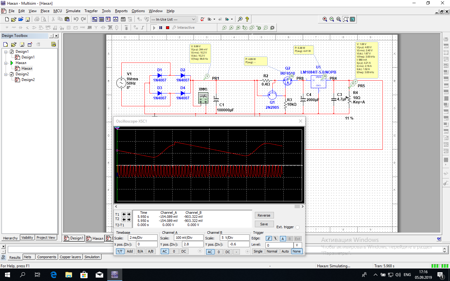

В режиме ограничения тока:
Интересно, что без С4 схема не заводится.

Сообщение poty » 06 сен 2019, 08:23
Работоспособность схемы питания накалов для 300В подтверждаю - провёл моделирование. Только в качестве своих мыслей:
- для чего использованы именно PNP-транзистор и P-channel MOSFET? Их N-аналоги значительно дешевле и распространены больше;
- также для оптимизации можно рассмотреть использование транзисторов с уменьшенным порогом включения по б-э переходу, иначе приходится тратить 0,6-0,7В для истокового резистора MOSFET ограничителя тока; как вариант - сделать предварительное смещение базы для уменьшения значения этого резистора; также можно рассмотреть использование вместо биполярных - полевых транзисторов;
- почему Ваша схема рассчитана на 1А? Потребление в номинале 300В = 1,3А;
- у меня получилось, что для достижения минимальных "зазоров" необходимо 10В АС, т.е., максимальное напряжение на вторичной обмотке (с учётом 10% индекса) будет 12,2В, что увеличивает рассеяние на элементах на почти 3 Вт;
- при сохранении схемы я бы развернул токовый ограничитель и поставил его в отрицательную шину;
- ёмкости 50000мкФ я бы сократил до 20000 или даже 10000 - выходное регулирование ухудшится, но ненамного, а ток во вторичной обмотке трансформатора по RMS снизится на 0,5А;
- я не совсем понимаю необходимость токовой защиты, но, как мне кажется, стоит заменить стабилизатор на управляемый (Adj) и опускать его управляющий вывод на землю с помощью MOSFET. Это гарантирует напряжение на выходе не более 1,25В (+ небольшой довесок в виде собственного сопротивления MOSFET), но не увеличивает серийное падение напряжения;
- развивая далее тему - вполне адекватно было бы использовать источник тока 1,3А в положительной цепи, гиратор - в отрицательной и отказаться от поиска средней точки накала, а соединить их последовательно и питать от одного БП, просто заземлив центральную точку.
Есть много другого, но не буду сваливать всё в кучу...

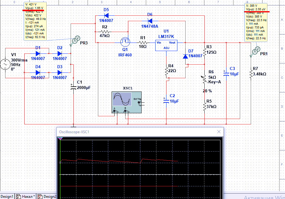

Смотрите какую интересную схему включения я нашел в каком-то даташите:
Использование LM317 дает поразительное подавление пульсаций на выходе, на уровне единиц микровольт(2,5 мкВ) при номинальной нагрузке током более 100мА
Стабилитрон с полевым транзистором защищают от превышения разницы потенциалов вход/выход
Кстати, замена в схеме Карпова полевого транзистора irf744 на irf460 дает очень положительные результаты, схема перестает самовозбуждаться, уровень пульсаций на выходе около 5 мВ.

Это известная схема, но я бы не стал доверять таким параметрам. Обоснования моему мнению нет.
Если речь зашла о выборе схем анодного питания, то я бы всё же попробовал шунт-регулятор, типа такого. Придётся делать два стабилизатора, потому что ток ограничен, 200мА ещё нужно умудриться получить, но отсутствие на выходе конденсаторов как таковых сильно упрощает жизнь в SE в плане качества.

Сообщение Tos » 07 сен 2019, 22:33
07 сен 2019, 22:16
я раньше не встречал такого включения, ну и проверить не сложно. Соберем на макете да проверим, все компоненты есть. Вернусь из отпуска и отчитаюсь о тестировании обоих вариантов.
07 сен 2019, 22:16
Я так понимаю, что он все-равно на вход просит стабилизированное напряжение. А стабилизаторов все равно два делать, на каждый канал свое. Посмотрим. Шунт всегда можно поставить.
