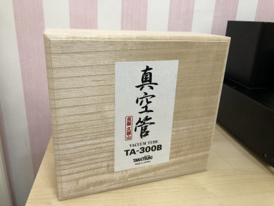

Сообщение Tos » 14 окт 2019, 22:12
Алаев Ян писал(а): ↑
14 окт 2019, 14:25
Фото в студию! Многие такого даже не слышали, я уж не говорю про то, что не видели...
фотосессия, так фотосессия:

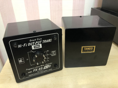

1. Трансформаторы Танго FX-50-3.5s, родом из 70-х.. Выбор в том числе обусловлен и характеристиками, ток покоя до 200 mA, что в случае удачной конструкции позволит поставить параллельную пару 300B на выход.
Документации по ним мало, но характеристики вполне:
http://www.ne.jp/asahi/myamada/tube/tan ... at_S57.pdf

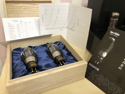

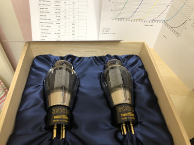

2. Лампы Takatsuki TA-300B. Выбор обусловлен как характеристиками, так и максимально приближенным к WE300B аудио данным. Купить их оказалось непросто, в свободной продаже их практически нет, но после переписки с производителем меня направили к японскому дистрибьютору, который смог их продать по приемлемой цене и оплатой через PayPal. Что в Японии не очень-то распространено.
коробочка из очень приятного легкого дерева, ольхи подозреваю. В комплекте все характеристики и данные конкретной лампы.
Пара подобрана.

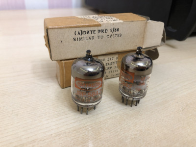

3. Драйверы прислали друзья из Америки, но общем купить их на ebay не представляется сложным.
характеристики тутhttp://www.etd.su/pdf/138/5/5842.pdf

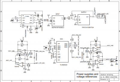

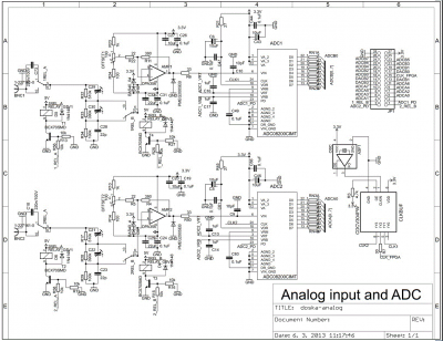

8 бит это стоящий на входе ADC. Правда перед ним есть ещё ОУ с каким-то коэффициентом усиления. А потом эти 8-бит точеками по вертикали и рисуют нам картинку.
Для понимания, что да как там устроено, "картинки" от осциллографа инструстар 205, аналоговая часть (20Мгц) и регулятор чувствительности самого ADC.
Спасибо, суть работы понятна, задача ОУ на входе усилить сигнал до диапазона чувствительности АЦП. Вместе с сигналом усиливается и шум и помехи., ну и 8-битовое преобразование тоже вносит свой вклад в картину. Для исследования милливольтных сигналов не подходящий прибор.
