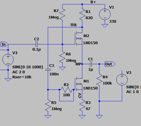

Сообщение Евгений Михеев » 22 авг 2019, 23:23
Вот наша на LND 150

Сообщение poty » 23 авг 2019, 20:02
Не знаю, стоит ли применять LND150-они "любят" напряжения побольше- но заменить оба транзистора на сборку LSK389 с током примерно 3-4мА - и будет счастье! Если вместо C3 поставить неинвертирующий усилитель, сильно снизить значение R1, то будет двойное счастье. Если поставить ещё один LSK389 как дифкаскад, убрать C3 и R1 и подать уже противофазный сигнал на верхнюю и нижнюю половины - будет тройное счастье. Ну, и т.д., и т.п.

Сообщение Евгений Михеев » 24 авг 2019, 04:15
Lnd однозначно тут не нужны, я хочу что-то заточенное под более низкие напруги.
Второй момэнт - LSK389 не требуют ли подборки?

Сообщение poty » 24 авг 2019, 16:18
LSK389 - это два подобранных в пару JFET-а. В данном случае (буфер) подбор не требуется. Т.е. В самом простом варианте в устройстве будет применяться один корпус SO8, 8 резисторов и 3 конденсатора.

Сообщение Евгений Михеев » 13 сен 2019, 19:20
poty,
Выдалась минутка - посчитал.
Схему попробовал такую.
Сверху и снизу поставил по 47 Ом.
Снизу - чтобы задать ток в 3мА, сверху - дабы не срезалось большого напряжения на этом самом резисторе.
При подаче на вход сигнала до 4.1 В получил
Total Harmonic Distortion: 0.048682%(0.063196%)

Сообщение poty » 14 сен 2019, 08:31
Придётся изменить свой первоначальный ответ - путаюсь в задачах. :-)
Получилось отлично! Но не слишком близко к реальности. Где нагрузка? 100кОм на выходе - это не нагрузка, это так, технологическое сопротивление! Я бы провёл ещё проверку АЧХ этого каскада, особенно с нагрузкой в виде длинного провода (скажем, 200пФ).
А проверяли, насколько симметрично работают верхняя и нижняя половинки? Этим заведует как раз верхний резистор. Вполне вероятно, что нижняя часть вообще не работает по причине малого входного сигнала или работает только она из-за большого входного.

Сообщение Евгений Михеев » 14 сен 2019, 10:08
poty, доберусь до ноута выложу график, да, я добивался симметричности, при увеличении верхнего резистора верхняя половина начинает подрезаться, идеальной симметрии я не добился, но удалось достичь разницы в 1 десятую вольта на выходе.
С меньшими сигналами тоже проведу расчет.
По реальным нагрузкам - сколько стоит поставить чтобы опробовать?
По ёмкости - добавить ёмкость шунтом на землю на выходе?
Я помню мы такое делали но не помню где чтобы посмотреть.
