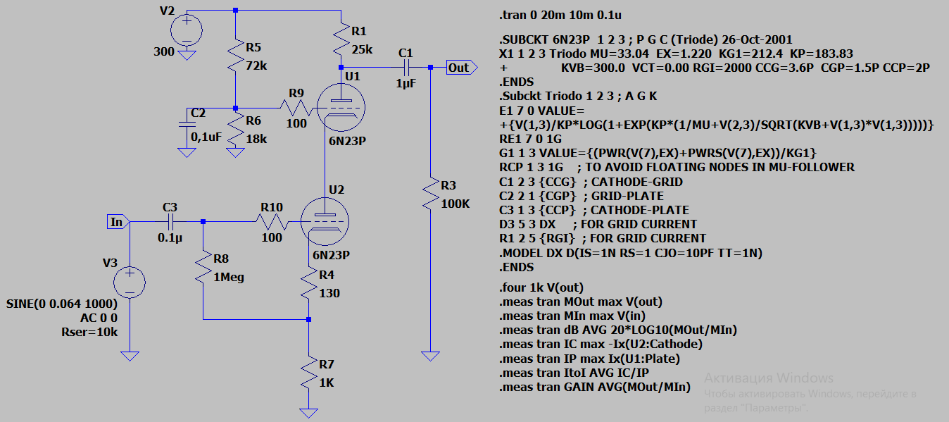

Долгое время общаясь с Владиславом на тему каскода я так и не собрал его. А это не есть хорошо. Сейчас как раз идет разработка модульного устройства на 88-х лампах, совпало с трендом и у меня.
Вообщем, я решил пока поупражняться с расчётами по каскоду на вырост, так сказать, с последующей реализацией.
Возможно, это таки будет балансный пред, который не устроил меня в прошлый раз, но сдаваться - не в наших правилах.
Итак, имея некоторое время на моделирование я начал с варианта "если бы это был не балансный пред на минималках".
Я подобрал такой сигнал по входу, чтобы на выходе был 1В. Total Harmonic Distortion: 0.030385%(0.030387%)
mout: MAX(v(out))=1.00946 FROM 0 TO 0.01
min: MAX(v(in))=0.0636195 FROM 0 TO 0.01
db: AVG(20*log10(mout/min))=24.0099 FROM 0 TO 0.01
ic: MAX(-ix(u2:cathode))=0.00629897 FROM 0 TO 0.01
ip: MAX(ix(u1:plate))=0.00629897 FROM 0 TO 0.01
itoi: AVG(ic/ip)=1 FROM 0 TO 0.01
gain: AVG(mout/min)=15.8671 FROM 0 TO 0.01
раскидал примерно по 90 вольт на лампы и резистор, на резисторе чуть больше на пару вольт. ток 6.2мА

Евгений, просто для сравнения: попробуйте сравнить найденный Вами режим с предлагающимся Allen Wright:
- анодное напряжение 300В;
- анодный резистор 25кОм;
- ток - 7мА;
- смещение верхней лампы - 60В.
Усиление попробуйте оставить таким же, как получилось в Вашем случае, хотя я бы его ещё снизил.

Вот, сделал.
Total Harmonic Distortion: 0.006841%(0.006847%)
mout: MAX(v(out))=0.98897 FROM 0 TO 0.01
min: MAX(v(in))=0.0638555 FROM 0 TO 0.01
db: AVG(20*log10(mout/min))=23.7997 FROM 0 TO 0.01
ic: MAX(-ix(u2:cathode))=0.00699656 FROM 0 TO 0.01
ip: MAX(ix(u1:plate))=0.00699656 FROM 0 TO 0.01
gain: AVG(mout/min)=15.4876 FROM 0 TO 0.01
Отправлено спустя 1 минуту 25 секунд:
poty, Я думаю, уловил смысл предложенного - искажения еще меньше
Отправлено спустя 1 час 39 минут 17 секунд: Использовал пока свои параметры. Получилась такая история.
Понимаю, что DN2540 здесь не самое лучшее место, пока оставил.
Мысль была в том, чтобы дать источнику сверху чуть больше напряжения, потому разделил сигнальную и силовую земли. На 10 вольт.
Источник тока сделал на 12мА ровно.
На самом деле "леплю" интуитивно от части - давно ничего не проектировал
Входные сигналы разделил на ин и ин колд. Выход тоже.
mout: MAX(v(out))=11.9163 FROM 0 TO 0.01
min: MAX(v(in))=10.0608 FROM 0 TO 0.01
db: AVG(20*log10(mout/min))=1.47023 FROM 0 TO 0.01
ic: MAX(-ix(u2:cathode))=0.00613631 FROM 0 TO 0.01
ip: MAX(ix(u1:plate))=0.00613631 FROM 0 TO 0.01
gain: AVG(mout/min)=1.18444 FROM 0 TO 0.01
Вот тут явно что-то не то. Я понимаю что это связано с новым референсом, но как поправить.... Поправка нужна.

Входной сигнал должен подаваться относительно земли (V1, V3 нижними концами должны сидеть на земле, а не на референсе). Выходной сигнал должен также браться по отношению к земле (R3, R13 должны быть нижними выводами на земле, а не на референсе).
У меня также вызывают вопросы R4, R20. Обратная связь в небалансном варианте представлена резисторами в 330+330Ом=660Ом. Почему же в баланс это перешло как 330Ом/плечо?
Параметры расчётов также должны быть изменены:
- вместо V(Out) нужно ставить V(Out, OutC)
- вместо V(In) нужно ставить V(In, InC)

Вот оно! Поправил, заработало. Я понял свою ошибку. Источник тока поможет задать смещение, но чтобы получить бОльшие цифры надо изначально иметь бОльшую цифру на сетке. Отправлено спустя 43 минуты 41 секунду:
Владислав, как считаете, до какого уровня будет смысл уменьшить усиление?

Если это предварительный усилитель, то верхней границей я бы назвал 10 (20 дБ). Самый маленький входной сигнал линейного уровня по стандартам не должен быть меньше 150мВ (я сомневаюсь, что сейчас есть такие устройства). Ориентировочный предел входного напряжения усилителя мощности = 2В. Отсюда и исхожу. Лишнее усиление здесь не нужно.
Хочу также напомниить, что нужно учитывать нагрузку! Раньше об этом не сказал потому, что предполагаю, что будет ещё буферный каскад.

Да, принято. Вчера добился такого результата с резистором 1.5к кажется, сегодня перепроверю.Евгений Михеев писал(а): ↑29 сен 2019, 20:21Если это предварительный усилитель, то верхней границей я бы назвал 10 (20 дБ).
Да, все верно. Помню, что в каскоду это на пользу.

С усилением всё ок теперь, резистор 1.2К даст гейн 10.5 (20,4 дБ).
Прежде, чем переходить к буферу, я бы хотел поразмыслить над выбором источника тока.
Дело в том, что на резисторе 1,2К опять упадет достаточное напряжение, и источнику останется 4,5 вольта.
Вот,что я нашел в датнике на dn2540 .
Таким образом, если использовать зенер вольт на 15, можно получить на источнике около 10-ти вольт, что, будет вполне достаточно на мой взгляд. И скажу честно, я полюбил эту микросхемку.
С другой стороны, возможно, есть какие-то другие "кондидаты" на роль источника тока?
poty, Владислав, что скажете?

DN2540 - отлично проявит себя на этом месте. Токи небольшие, можно использовать резистор большого номинала в истоке для увеличения импеданса источника тока.
Но JFET будут лучше. Особенно в режиме самобалансировки. В первую очередь - на высоких частотах из-за значительно меньшей проходной ёмкости.

Ну, нового здесь немного. Например, у Александра (seurf) в драйвере использованы JFET (и как раз LSK389), в самобалансирующемся режиме. В том же режиме использованы каскодные MOSFET в выходном каскаде. Можно посмотреть в его ветку и увидеть, как это сделано схемотехнически.
Принцип работы самобалансировки прост: все мы знаем, что резисторы в катоде SE работают как для динамической (рабочей) характеристики (если не зашунтированы), так и определяют статический режим работы (рабочую точку). Т.е. они определяют ток через лампу с достаточно большой точностью. Представим теперь, что ток у нас определяет источник тока в катоде, а не резистор. В этом случае каскад усиливать ничего не будет, потому что импеданс источника тока много больше импеданса нагрузки: это будет катодный повторитель. В балансном варианте напряжение сигнала на источнике тока изменит напряжение сетка-катод связанной половинки, что приведет к тому, что часть тока будет "добавляться" или "потребляться" через эту связанную половинку. При полной симметрии ламп и противофазном сигнале в половинках источник тока вообще не будет "видеть" распределение тока через половинки. От этой конфигурации один шаг до самобалансировки. Если оставить для каждой половинки "свой" источник тока и соединить катоды суммарным катодным сопротивлением обратной связи (R4+R20), то для DC-режима любая разность токов через половинки будет вызывать падение напряжения на соединяющем катоды сопротивлении, это напряжение, так же, как и для катодного сопротивления в SE будет заставлять лампу стабилизировать ток через неё.
И, кстати, LSK389, хоть и является выдающимся JFET, не является единственным, что будет работать в этой позиции.
