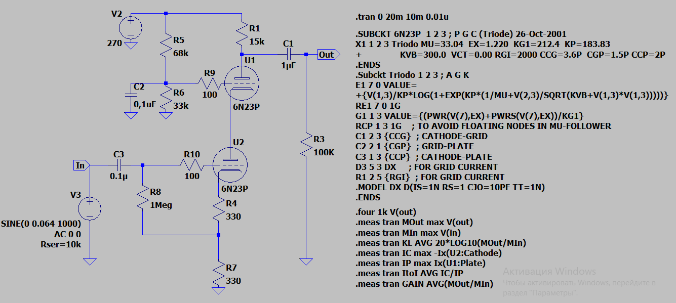

Долгое время общаясь с Владиславом на тему каскода я так и не собрал его. А это не есть хорошо. Сейчас как раз идет разработка модульного устройства на 88-х лампах, совпало с трендом и у меня.
Вообщем, я решил пока поупражняться с расчётами по каскоду на вырост, так сказать, с последующей реализацией.
Возможно, это таки будет балансный пред, который не устроил меня в прошлый раз, но сдаваться - не в наших правилах.
Итак, имея некоторое время на моделирование я начал с варианта "если бы это был не балансный пред на минималках".
Я подобрал такой сигнал по входу, чтобы на выходе был 1В.
Total Harmonic Distortion: 0.030385%(0.030387%)
mout: MAX(v(out))=1.00946 FROM 0 TO 0.01
min: MAX(v(in))=0.0636195 FROM 0 TO 0.01
db: AVG(20*log10(mout/min))=24.0099 FROM 0 TO 0.01
ic: MAX(-ix(u2:cathode))=0.00629897 FROM 0 TO 0.01
ip: MAX(ix(u1:plate))=0.00629897 FROM 0 TO 0.01
itoi: AVG(ic/ip)=1 FROM 0 TO 0.01
gain: AVG(mout/min)=15.8671 FROM 0 TO 0.01
раскидал примерно по 90 вольт на лампы и резистор, на резисторе чуть больше на пару вольт. ток 6.2мА

Далее я хотел бы "прикрутить" источник тока к нижней лампе.
Я понимаю, что резистор 330 ом совершенно неплохо бы оставить. При этом на источник тока надо напряжение.... Буду думать пока самостоятельно :)

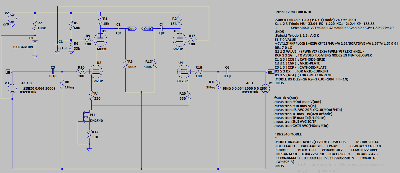

Использовал пока свои параметры. Получилась такая история.
Понимаю, что DN2540 здесь не самое лучшее место, пока оставил.
Мысль была в том, чтобы дать источнику сверху чуть больше напряжения, потому разделил сигнальную и силовую земли. На 10 вольт.
Источник тока сделал на 12мА ровно.
На самом деле "леплю" интуитивно от части - давно ничего не проектировал :-)
Входные сигналы разделил на ин и ин колд. Выход тоже.

Вот тут явно что-то не то. Я понимаю что это связано с новым референсом, но как поправить.... Поправка нужна. :)
Сообщение poty » 01 окт 2019, 00:50
Входной сигнал должен подаваться относительно земли (V1, V3 нижними концами должны сидеть на земле, а не на референсе). Выходной сигнал должен также браться по отношению к земле (R3, R13 должны быть нижними выводами на земле, а не на референсе).
У меня также вызывают вопросы R4, R20. Обратная связь в небалансном варианте представлена резисторами в 330+330Ом=660Ом. Почему же в баланс это перешло как 330Ом/плечо?
Параметры расчётов также должны быть изменены:
- вместо V(Out) нужно ставить V(Out, OutC)
- вместо V(In) нужно ставить V(In, InC)
Сообщение Евгений Михеев » 01 окт 2019, 08:58
01 окт 2019, 00:50
Понял, поправлю.

Сообщение Евгений Михеев » 01 окт 2019, 19:53
, Владислав, помогайте :) Переделал соединения с землей, поправил резисторы....
А что делать с источником тока? На нем теперь 718мВ, что явно мало.
Сообщение poty » 01 окт 2019, 21:41
Стоп, а я говорил что-то про R8, R16? Куда Вы теперь подаёте опорное напряжение?
Сообщение Евгений Михеев » 01 окт 2019, 22:35
01 окт 2019, 21:41
Вот оно! Поправил, заработало. Я понял свою ошибку. Источник тока поможет задать смещение, но чтобы получить бОльшие цифры надо изначально иметь бОльшую цифру на сетке.

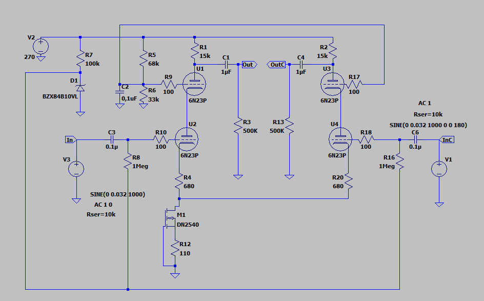

Сообщение Евгений Михеев » 02 окт 2019, 20:03
С усилением всё ок теперь, резистор 1.2К даст гейн 10.5 (20,4 дБ).
Прежде, чем переходить к буферу, я бы хотел поразмыслить над выбором источника тока.
Дело в том, что на резисторе 1,2К опять упадет достаточное напряжение, и источнику останется 4,5 вольта.
Вот,что я нашел в датнике на dn2540
Таким образом, если использовать зенер вольт на 15, можно получить на источнике около 10-ти вольт, что, будет вполне достаточно на мой взгляд. И скажу честно, я полюбил эту микросхемку.
С другой стороны, возможно, есть какие-то другие "кондидаты" на роль источника тока?
poty, Владислав, что скажете?
Сообщение poty » 02 окт 2019, 22:47
DN2540 - отлично проявит себя на этом месте. Токи небольшие, можно использовать резистор большого номинала в истоке для увеличения импеданса источника тока.
Но JFET будут лучше. Особенно в режиме самобалансировки. В первую очередь - на высоких частотах из-за значительно меньшей проходной ёмкости.

Сообщение poty » 02 окт 2019, 23:58
Ну, нового здесь немного. Например, у Александра (seurf) в драйвере использованы JFET (и как раз LSK389), в самобалансирующемся режиме. В том же режиме использованы каскодные MOSFET в выходном каскаде. Можно посмотреть в его ветку и увидеть, как это сделано схемотехнически.
Принцип работы самобалансировки прост: все мы знаем, что резисторы в катоде SE работают как для динамической (рабочей) характеристики (если не зашунтированы), так и определяют статический режим работы (рабочую точку). Т.е. они определяют ток через лампу с достаточно большой точностью. Представим теперь, что ток у нас определяет источник тока в катоде, а не резистор. В этом случае каскад усиливать ничего не будет, потому что импеданс источника тока много больше импеданса нагрузки: это будет катодный повторитель. В балансном варианте напряжение сигнала на источнике тока изменит напряжение сетка-катод связанной половинки, что приведет к тому, что часть тока будет "добавляться" или "потребляться" через эту связанную половинку. При полной симметрии ламп и противофазном сигнале в половинках источник тока вообще не будет "видеть" распределение тока через половинки. От этой конфигурации один шаг до самобалансировки. Если оставить для каждой половинки "свой" источник тока и соединить катоды суммарным катодным сопротивлением обратной связи (R4+R20), то для DC-режима любая разность токов через половинки будет вызывать падение напряжения на соединяющем катоды сопротивлении, это напряжение, так же, как и для катодного сопротивления в SE будет заставлять лампу стабилизировать ток через неё.

Сообщение Евгений Михеев » 03 окт 2019, 23:18
poty, Владислав, спасибо за пояснения!
Вот, накидал вариант на lsk389B (оказалось от буквы в конце многое зависит).
Пока смутил слишком маленький резистор (15 ом).
