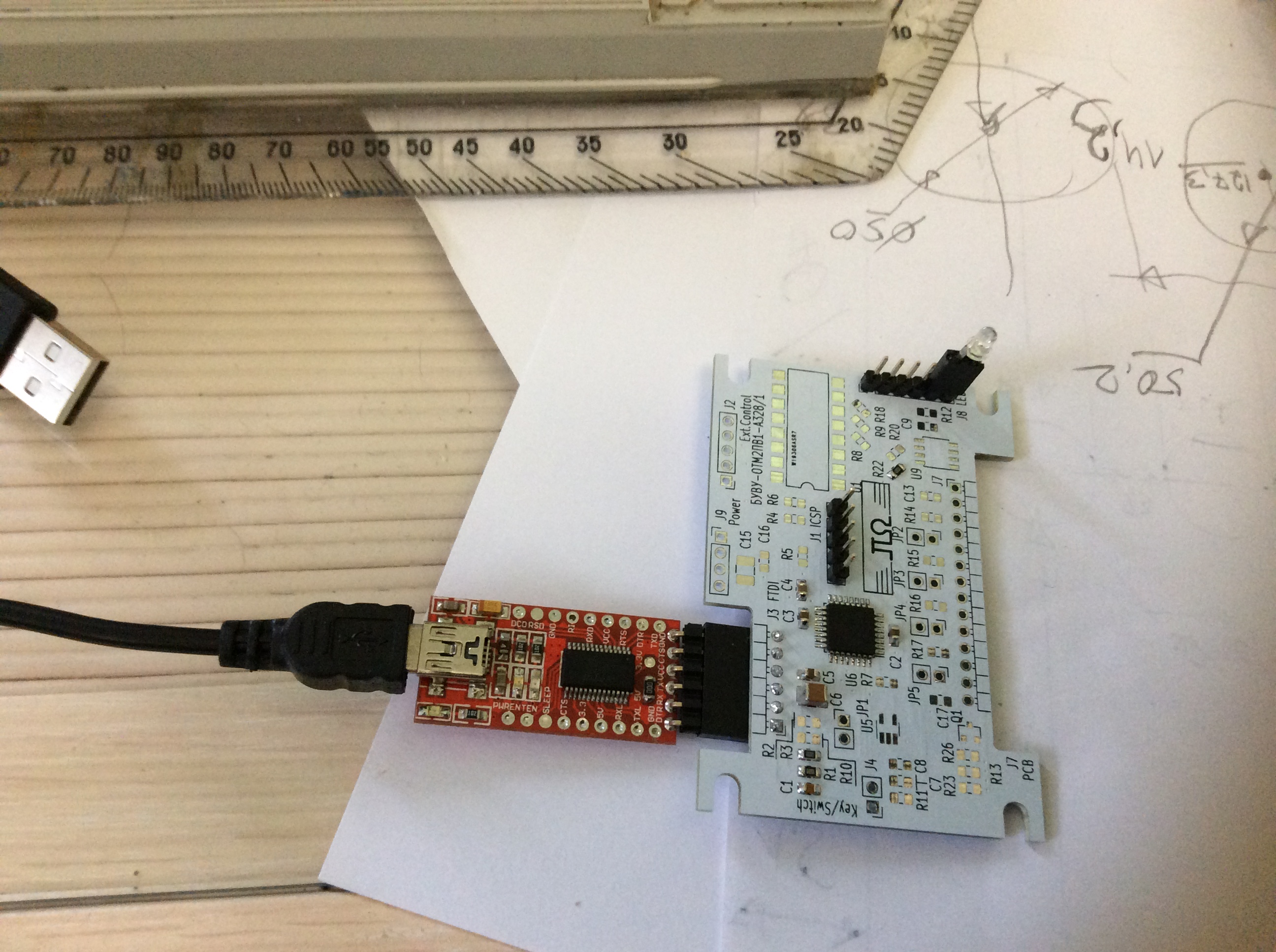

Сообщение seurf » 07 окт 2019, 16:30
Нашёл ПРАВИЛЬНЫЙ провод, собрал. Светодиод поставил отмеченной красной меткой к надписи LEDs. Готов! Как будет готов файл, попробую и отпишусь о результатах.

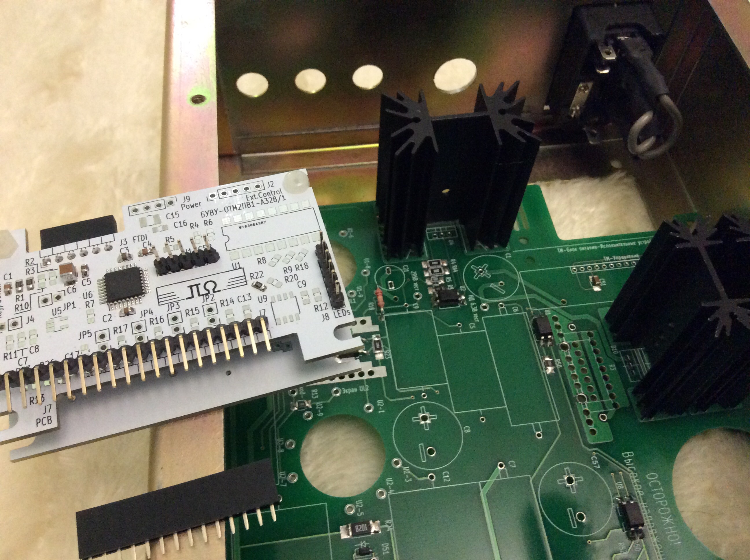

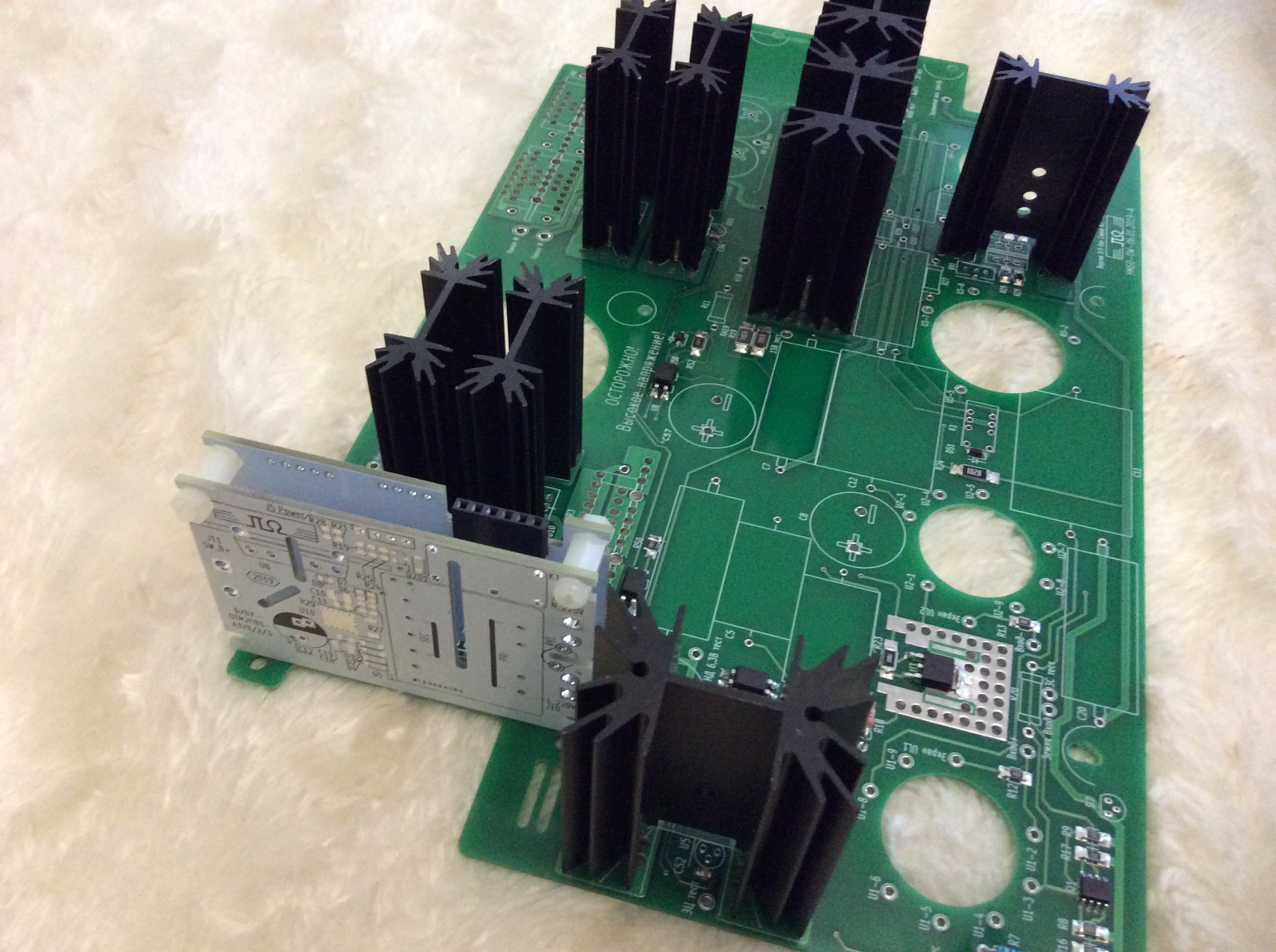

И, если я правильно разобрался, платы ТМ должны стоять так? Только сама плата усилителя перевернётся вверх тормашками и ТМ с трансформатором, реле и прочей электроникой должен повиснуть на разъёме J37? Или используя отв. В плате по сторонам ТМ зафиксировать его от выпадения?
Далее в материнскую плату выпаиваем прямой разъём PBS-14 (DS1023-1x14), в которое будет входить Г-образный разъём DS1022-1*20 вилка штыревой 2,5 впаянный в ТМ и путём откусывания лишних пинов, уменьшенный до 14 шт.
Если выше описал все правильно, то проверил по высоте до мешающего рёбра жесткости корпуса и убедился: в таком виде ТМ с большим запасом продвигается внутрь до самой торцевой металлической стенки корпуса и далее благополучно опускается на разъём мама на материнке!!! Я волновался по этому поводу, но план обхода в мыслях был. Не пригодился и хорошо. Выше кромки ТМ у нас ведь ничего не торчит? Только в сторону сетевого терминала трансформатор и реле на радиаторе
Платы становятся на линии указанные на материнке.
С этого торца ТМ будут торчать трансформатор и реле.
Сетевой терминал помешает, но я согну одетые пины на него. Мама-папа ТМ на боковинке слева.

Сообщение seurf » 07 окт 2019, 18:12
Алаев Ян писал(а):
07 окт 2019, 16:52
Я рекомендую воткнуть USB конец в ПК, убедиться, что драйвер установлен и присвоен виртуальный СОМ-порт. А светодиод на плате ТМ светится
воткнул, оба светятся, на входе FTIDI232 зелёным цветом, подключённый светодиод красным, в диспетчере устройств в Контроллеры USB -USB Serial Converter. То есть все хорошо! Помнит комп!

Продолжаю миллиметровые упражнения. Твердотельное реле с радиатором ( без откусывания ног у реле, с целью его укорачивания) выступает всего на 5 мм дальше сетевого трансформатора TEZ. На фото кажется не убедительно, но по факту TEZ-30 mm, радиатор без ножек -35 мм. Так что смысла в этом обрезании, с целью загнуть лишок радиатора пока не вижу. Пройдём.
Ножки у транса войдут в плату, их в расчёт не берём.

Да, мы обсуждали этот момент. Фактически первоначально была идея попросить Яна сделать что-то на его 3D-принтере, но на всякий случай я сделал отверстия для обычных уголков.
Да, на силовой плате самыми "выдающимися" являются трансформатор и реле на радиаторе. И радиатор легко можно подогнуть по высоте трансформатора, а при необходимости и ниже.
