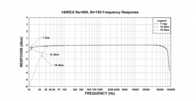

Наткнулся на такой Hammond 140REX
На всякий случай: у меня очень мало опыта по межкаскадным трансформаторам, поэтому с выбором могу помочь только "по параметрам". Андрей Кислун (есть на этом форуме) точно этим занимался, вплоть до изготовления трансформаторов, наверняка он более взвешенно сможет помочь с выбором трансформатора.

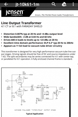

Я тут копался по разным трансам и не понял одной записи.
Я не могу понять насчёт 1К.
Нагрузка должна быть меньше? Или как? Владислав, подскажите, пожалуйста.

Имеется в виду, что выходное сопротивление каскада не должно превышать 1кОм.

Тогда, получается, это не наш случай - у нас выход каскода 14К получился.

4:1 - не великовато? Как собираетесь использовать?
Евгений, не становитесь жертвой лукавых цифр. То, что Вы читаете данные по трансформаторам - это очень хорошо, но здесь нужно понимать, для чего при словах Line output сразу возникает нагрузка в 600Ом. Линейные трансформаторы применяются в профессиональной аппаратуре на балансных сигналах, где стандартизован входной импеданс =600Ом (150Ом - при передаче на длинные линии). Этот импеданс увеличивается за счёт коэффициента трансформации и становится 600*16=9600 + омическое сопротивление первичной обмотки. Низкий выходной импеданс нужен в данном случае, чтобы минимизировать потери.
В Вашем случае трансформатор будет нагружен на очень высокое сопротивление (100кОм и выше), трансформироваться это будет в 1,6МОм и выше, 14 кОм выходного импеданса вообще никакого влияния не окажут.
