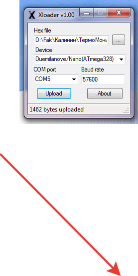

попробуйте записать этот код в контроллер. Если все правильно сделаете, то контрольный светодиод будет мигать 1 раз в секунду при подаче питания на плату.
Записал, мигает. Вторую плату так же прошить?
Записался
Отправлено спустя 9 минут 43 секунды:
В общем повторил со второй платой, все так же записалось и мигает!

Алаев Ян писал(а): ↑
10 окт 2019, 15:44
А что за красная стрелка в 207 сообщении?
хотел убрать, но как семиделка на разрыв: паяю, комп, Skype, Viber. Голова не успевает.
