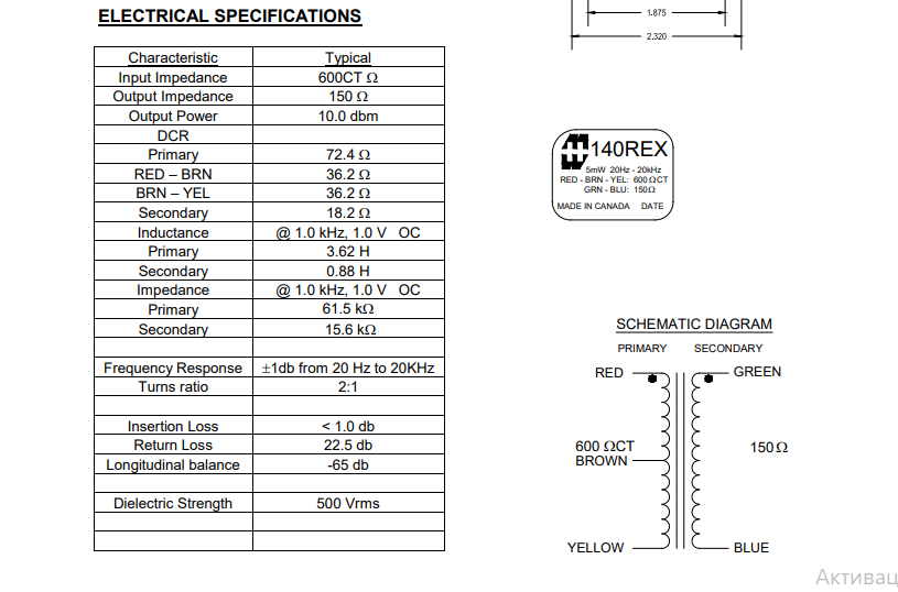

Наткнулся на такой Hammond 140REX

poty, Владислав, а можете подсказать мне правильное подключение трансформатора к выходу каскода?
Я копаюсь в трансформаторах (основные претенденты hammond jensen lundahl). И пока не понимаю - есть с центральной точкой, есть без, или, как у lundahl 2+2:1+1+1+1 - в этом я тоже путаюсь.
Что я пока понял наверняка - 2 канала - 2 трансформатора :-)
Сообщения: 5031
Поблагодарили: 654 раза
Сообщение poty » 10 окт 2019, 00:33
Евгений, день тяжёлый, потому кратко:
1. Вместо анодных сопротивлений (классический пуш-пулл). Центральную точку на - B+. Плюсы - можно сильно уменьшить B+, как минимум на величину падения напряжения на анодном резисторе. Минусы - прямая зависимость усиления от входного сопротивления мощника, трансформированного в первичную обмотку.
2. Как классическую нагрузку - вместо 500кОм сопротивлений, с конденсаторами, центральную точку - на сигнальную землю. Плюсы - можно использовать простой трансформатор, так как нет постоянной составляющей. Минусы - выигрыш от трансформатора небольшой, только согласование сопротивлений.
3. Как балансную нагрузку: центральная точка не используется, подключение непосредственно к анодам верхних ламп, выходные конденсаторы с 500кОм сопротивлениями исключаются. Плюсы - слабая зависимость от сопротивления нагрузки (выходное сопротивление будет примерно 30к), высокое подавление помех и наводок, отсутствие лишних деталей. Минусы - требует продвинутого трансформатора или хорошей балансировки.

Сообщение poty » 10 окт 2019, 09:31
09 окт 2019, 20:17
На всякий случай: у меня очень мало опыта по межкаскадным трансформаторам, поэтому с выбором могу помочь только "по параметрам". Андрей Кислун (есть на этом форуме) точно этим занимался, вплоть до изготовления трансформаторов, наверняка он более взвешенно сможет помочь с выбором трансформатора.

Я тут копался по разным трансам и не понял одной записи.
Я не могу понять насчёт 1К.
Нагрузка должна быть меньше? Или как? Владислав, подскажите, пожалуйста.

Сообщение poty » 10 окт 2019, 20:01
Имеется в виду, что выходное сопротивление каскада не должно превышать 1кОм.

Сообщение Евгений Михеев » 10 окт 2019, 20:07
Тогда, получается, это не наш случай - у нас выход каскода 14К получился.
Остается хаммонд.
Владислав, будет минутка - посмотрите?

Сообщение poty » 10 окт 2019, 22:40
4:1 - не великовато? Как собираетесь использовать?
Евгений, не становитесь жертвой лукавых цифр. То, что Вы читаете данные по трансформаторам - это очень хорошо, но здесь нужно понимать, для чего при словах Line output сразу возникает нагрузка в 600Ом. Линейные трансформаторы применяются в профессиональной аппаратуре на балансных сигналах, где стандартизован входной импеданс =600Ом (150Ом - при передаче на длинные линии). Этот импеданс увеличивается за счёт коэффициента трансформации и становится 600*16=9600 + омическое сопротивление первичной обмотки. Низкий выходной импеданс нужен в данном случае, чтобы минимизировать потери.
В Вашем случае трансформатор будет нагружен на очень высокое сопротивление (100кОм и выше), трансформироваться это будет в 1,6МОм и выше, 14 кОм выходного импеданса вообще никакого влияния не окажут.

Сообщение Евгений Михеев » 10 окт 2019, 23:40
10 окт 2019, 22:40
Я, честно говоря, не совсем понимаю, что мне надо найти. Точнее, окончательно запутался, кажется.
Про стандарт 600 - понял, бросилось в глаза что уйма где это видел.
Я да, понял, что мы нагружаемся на 100К.
Попробую порассуждать для трансформации 2:1
Если мы возьмем сигнал на выходе SRPP 1В, то получим ( на 4К грубо) 960мВ. 4к/100к
Взяв эту же ситуацию для каскода в чистом виде (14К) уже 877мВ 14к/100к
Добавляем трансформатор Превращая 100К в 400К? Верно? Теперь каскод будет видеть такую нагрузку?
Тогда 14к/400к - 966мВ, возвращаем паритет?

Сообщение poty » 11 окт 2019, 09:37
Да, именно так. Посчитали только по коэффициенту трансформации.
Также нужно посчитать отдельно по напряжению (чтобы трансформатор был рассчитан на такое напряжение) и току. По току мы проходим точно: при паспортной нагрузке в 600Ом у нас нагрузка на 2 порядка больше по сопротивлению. Напряжения у нас тоже точно меньше 23dbu (примерно 11В) на выходе. Т.е., по параметрам проходим.
Остаётся прочность изоляции, сейчас не могу посмотреть.

Сообщение Евгений Михеев » 11 окт 2019, 14:54
09 окт 2019, 15:40
То есть тут просто по Ому, так как нагрузка 100к то и ток ожидается в разы меньше. Верно?

250Vrms

Сообщение poty » 11 окт 2019, 15:20
Да, верно.
По поводу изоляции - я бы попытался уменьшить напряжение питания, чтобы между выводами трансформатора и сигнальной землёй было не больше 250.

Сообщение Евгений Михеев » 11 окт 2019, 20:24
11 окт 2019, 15:20
А у меня там (анод верхней лампы-сигнальная земля) 170 вольт. Между анодом-землей питания 180 соответственно.
Кстати, я кажется понял - точная настройка тока для половинок нам нужна для того, чтобы на анодах верхнил ламп было одинаковое напряжение, а это исключит протекание тока, так? :)

Сообщение poty » 12 окт 2019, 13:45
11 окт 2019, 20:24
Да, но я опасаюсь переходных процессов при включении/выключении. А максимально, что там может быть в любом случае - напряжение питания.
11 окт 2019, 20:24
точная настройка тока для половинок нам нужна для того, чтобы на анодах верхних ламп было одинаковое напряжение, а это исключит протекание тока, так?
И да, и нет. В балансной схеме подавление помех тем выше, чем выше симметричность половинок. Одинаковый ток в половинках - это одна из мер по получению симметричного усиления.
По поводу протекания тока: если используются конденсаторы, то постоянный ток и так не протекает. Если мы убираем конденсаторы, то - да, здесь имеет место быть необходимость хорошей балансировки. Но я хотел бы отметить: выбранные трансформаторы крайне чувствительны к постоянной составляющей, поэтому я бы всё же подумал над решением по устранению DC из первичной обмотки.
