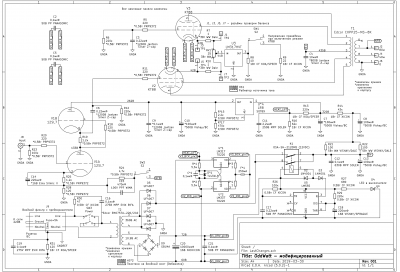

Итак, последняя схема:
Реализованная схема с правками от Евгения и Алексея
Отправлено спустя 1 минуту 5 секунд:
Прошу Евгения, если вспомнит, подкорректировать по номенклатуре деталей.
На схеме - заменённые и добавленные элементы отмечены знаком (*).

C14 - elna silmic II
С9 = 0.1 мкф
Остальные детали, кажется, указаны верно.

В схеме балансера вижу описку: входное напряжение подано на выход 317-х вместо входа. Или это "запутывальный" штрих для конкурентов? :-)

Алексей, да, это ошибка! Исправлю. Тут конкуренции, как я думаю, нет, лучше оградить потенциальных последователей от неприятных последствий.

Сообщение Роман Мирошниченко » 11 окт 2019, 10:14
Балансирую моноблоки примерно раз в месяц. Как и раньше, спустя полтора часа после включения. Отклонение составляет 2-4 мВ.
Что интересно, моноблок с разносветящимися лампами (который мы предполагали более проблемным из-за этого) держит баланс значительно лучше.
Возможно, с учетом приработки замененных компонентов, стоит снова провести исследование и определить иной интервал для прогрева. Но, времени на это нет совсем. Разницы в звуке до/после балансировки я не слышу.

Сообщение poty » 11 окт 2019, 10:27
2-4мВ на 1Ом - это 2-4мА. Исходя из данных по выходным трансформаторам, максимальный разбаланс по постоянному току в половинках не должен превышать 10мА, так что здесь никаких проблем и не предвидится.
