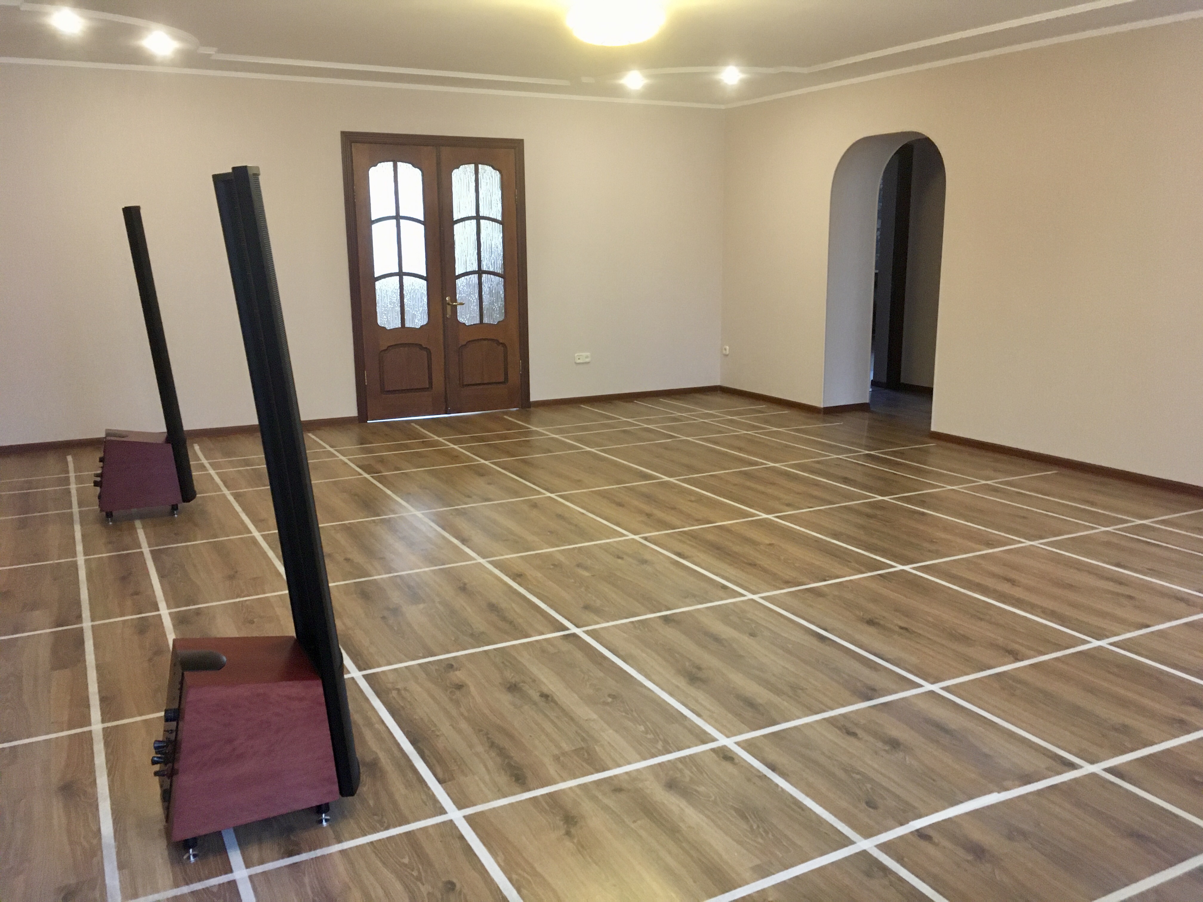

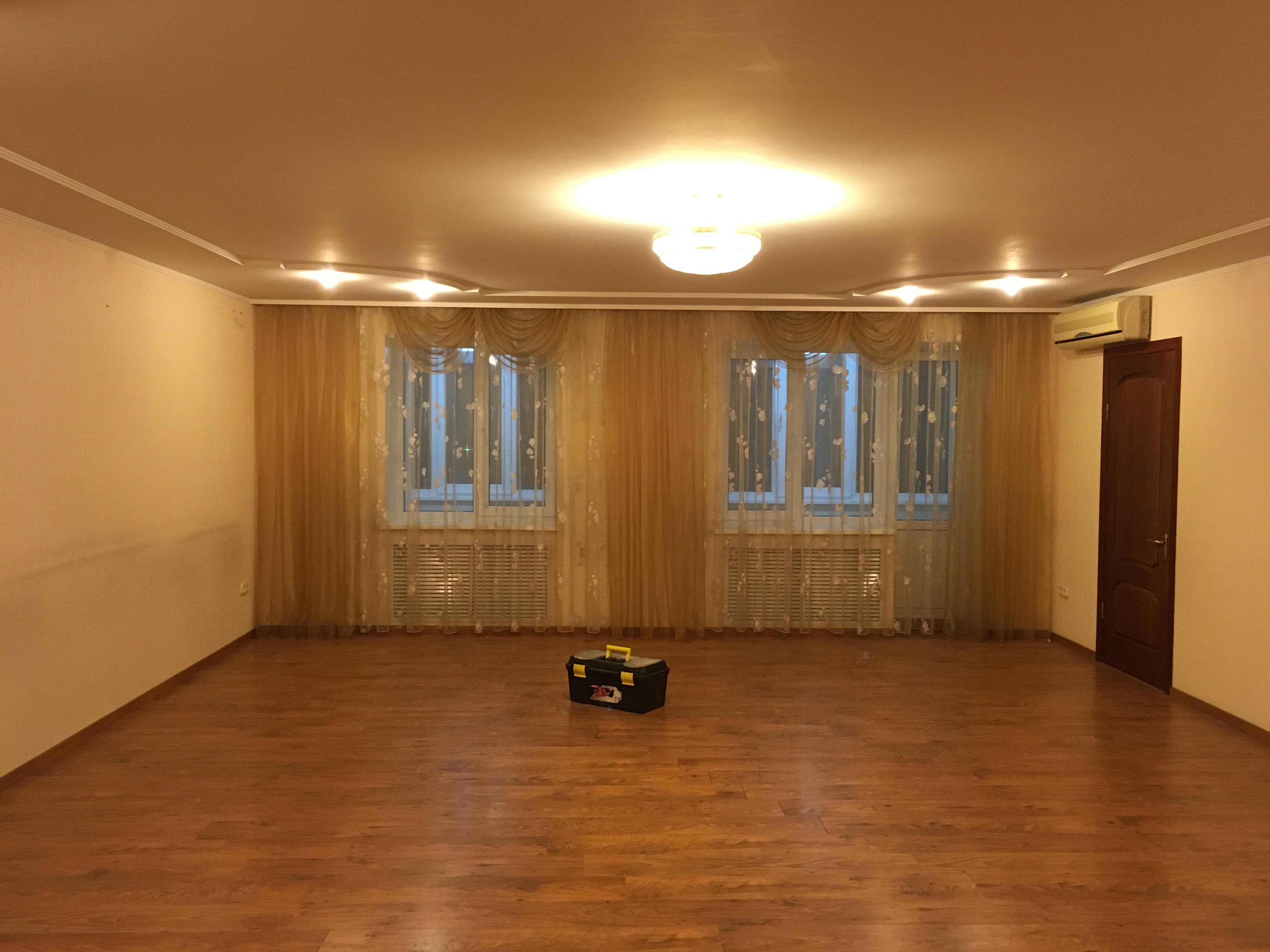

Пока описательная часть того, что мне досталось.
Я лишь обновил поверхности: покрашены стены, покрашен потолок и в гостиной настелен новый ламинат .
Причем, ламинат пришлось настелить поверх того, что на фото, для выравнивания уровня напольного покрытия с другими помещениями (где предыдущие хозяева, совсем недавно, его уже постели вторым слом). И раз уж стелил ламинат, сделал это в поперечном направлении. Подложку купил интересную:

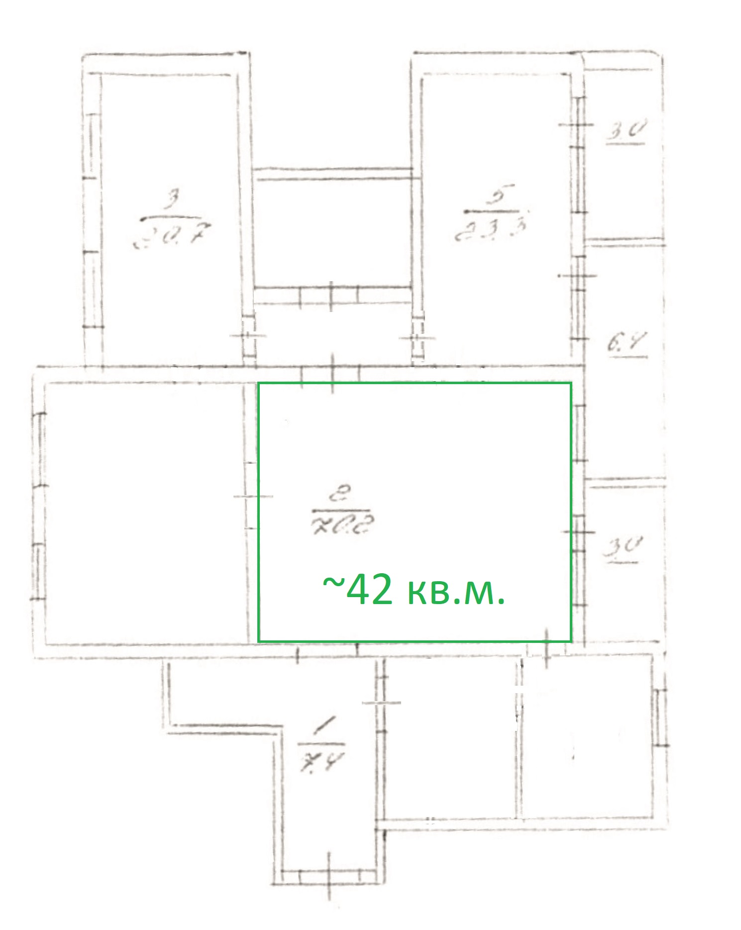

Стены комнаты капитальные. Кроме одной, на плане слева, она в полкирпича и отделяет гостиную от кухни/столовой.
Все стены покрыты гипсокартоном и добросовестно прошпатлеваны гипсом. В квартире проживала азербайджанская семья, которая занимается строительным бизнесом. Наверное поэтому, сделано все добротно, не жалея материала.
Правда и площадь помещений они тоже не жалели. От гипсокартона до поверхности несущей стены примерно 7 см. От общей площади квартиры на это пожертвовано 10 кв.м. (это по моим измерениям).
Что порадовало, отделка стен, с акустической точки зрения, сделана не плохо: гиспокартон (в один слой), на относе минеральный поглотитель, и дальше уже сама стена. В квартире тихо!!! Слышно только шаги соседей сверху, ибо потолок сделан не так, как стены. Там только гипсокартон, без заполнений. Он хоть и в несколько уровней, но акустический объем за ним единый. А в центре комнаты, где на фото ореол люстры, потолок - непосредственно плита перекрытия. Т.е. изоляция слабее, чем хотелось бы.
Двери тяжелые, из массива. Но, межкомнатных порожков нет. Тоже слабое место для звукоизоляции.

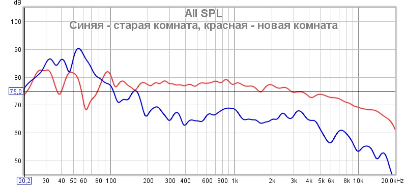

Первый тест хлопком в ладоши удивил (еще перед покупкой) - комната не звонкая. Но, когда я снял те занавески с окон, что на фото, звонкость все-таки возросла.
Вот здесь и буду теперь "танцевать с бубном".
Квартира была в состоянии ремонта примерно от 2005-го года. Но, ничто не потрескалось, не лопнуло, не отвалилось и не было сломано. Поэтому, капитальный ремонт я не планировал. Дизайн морально устаревший, но он в стиле моей сегодняшней квартиры - меня не раздражает.

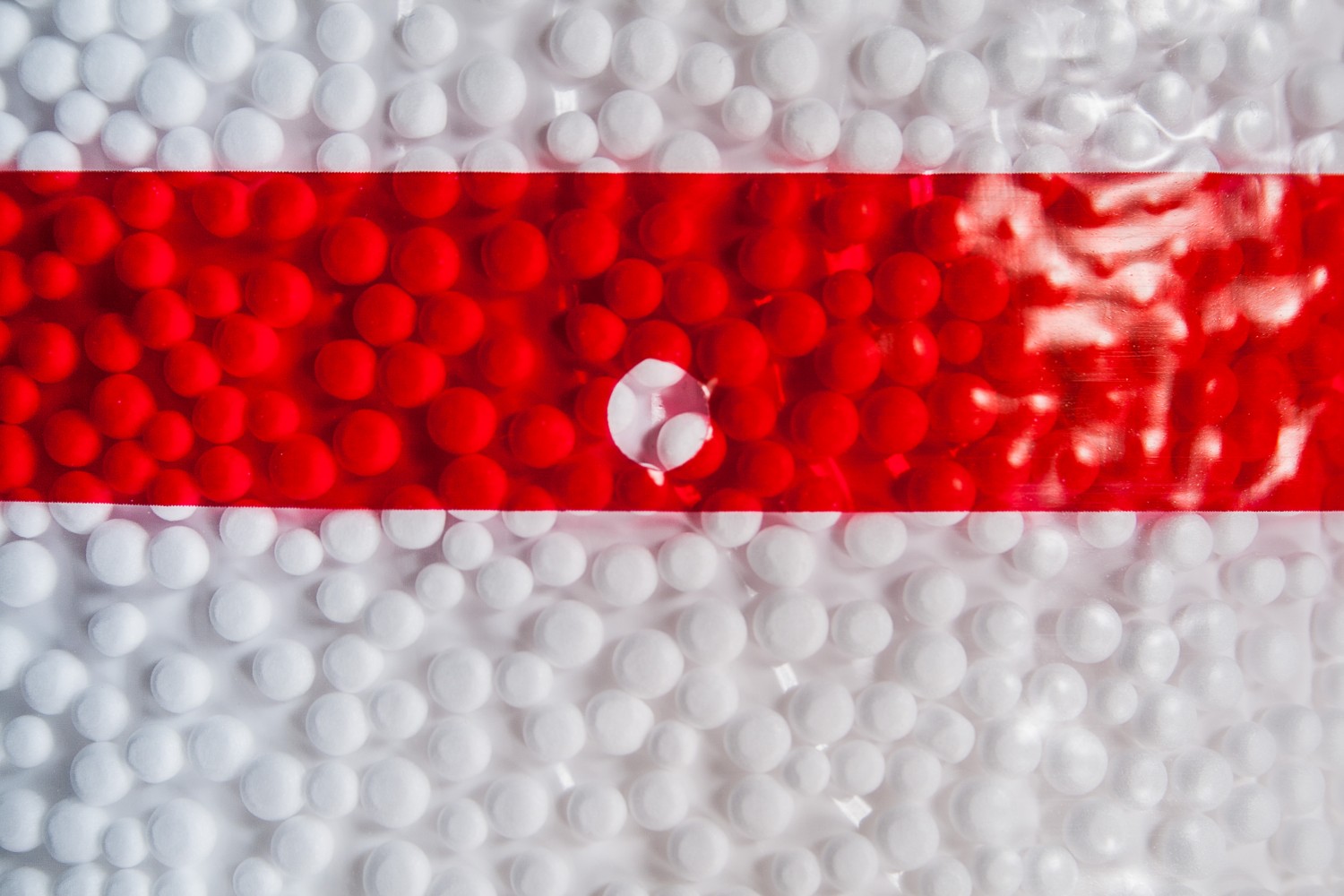

Много мелких пенопластовых шариков между двумя мембранами из полиэтилена. В мембранах отверстия. Не было возможности проверить, заявленное снижение шума. Но, положил ее с загибом на стены, который прижал потом плинтусом. Получилась некоторая герметизация пола. Хуже от этого точно не станет.

Более конкретные размеры
Оказалось, что не так-то просто установить ТОЧНЫЕ размеры помещения.
Стены не параллельны по всем осям.
А за внешней отделкой стен (гипсокартон), еще более не параллельные основные поверхности кирпичной кладки.
Пришлось как-то усреднять. Надеюсь, в последующих расчетах, это даст не столь значительную погрешность.
Расстояние от поверхности гипсокартона до несущей стены не менее 5 см., максимум 8 см. Схема уже сориентирована на экране, относительно предполагаемого места для слушателей.

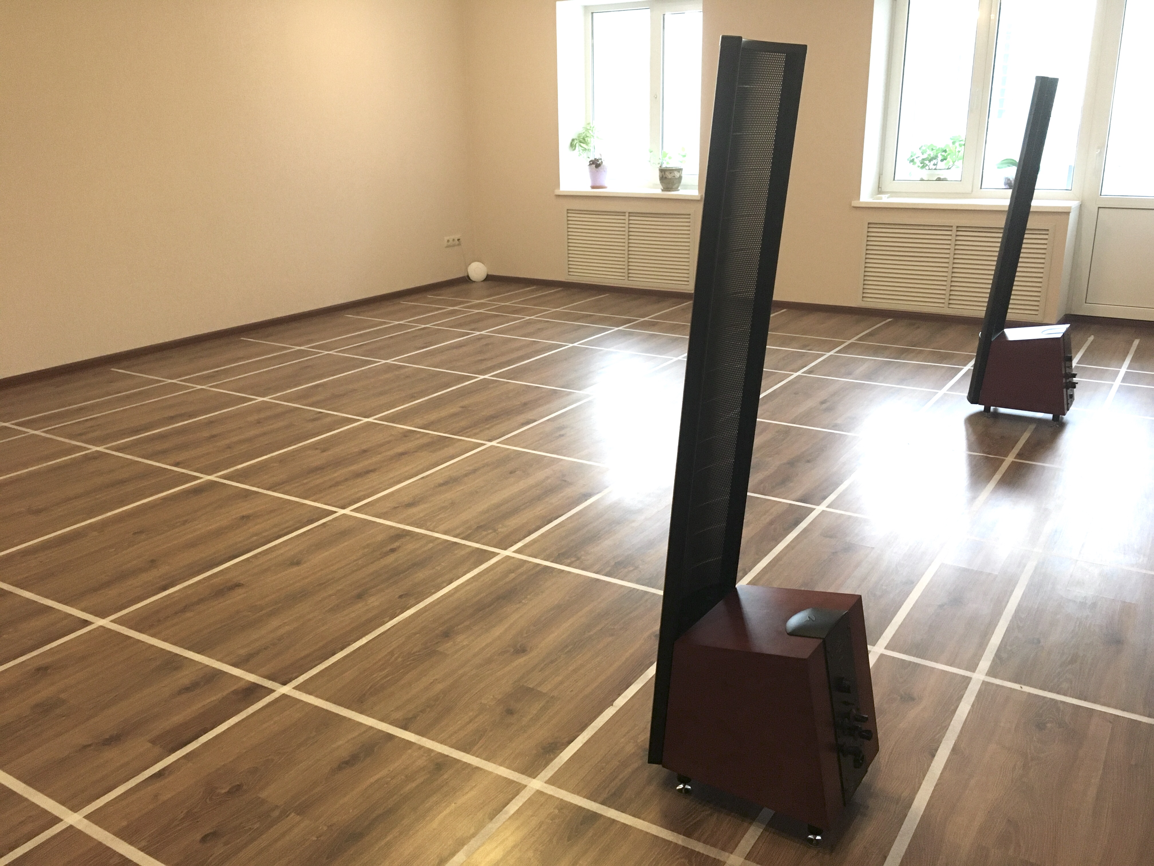

Внешние изменения, после косметического ремонта, почти не заметны:

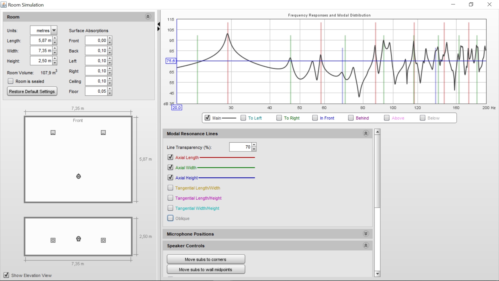

Калькулятор аксиальных мод в комнате прямоугольной формы
http://www.acoustic.ua/recommendations/567#8
Ввожу размеры и получаю данные: Наношу на план комнаты: Минное поле получается...

P.S. В повторном изучении материалов форума Андрея Смирнова (как идеологии, на которую я опираюсь), снова пришел к пониманию:
- в расчете аксиальных мод нужно исходить из размеров до каменной кладки;
- покрытие ГКЛ и акустическая отделка ослабляют влияние мод, но не изменяют их;
- площадь окон и межкомнатных дверей принимаются незначительными, относительно размера стены;
- необходимо провести замеры для точного определения мод.

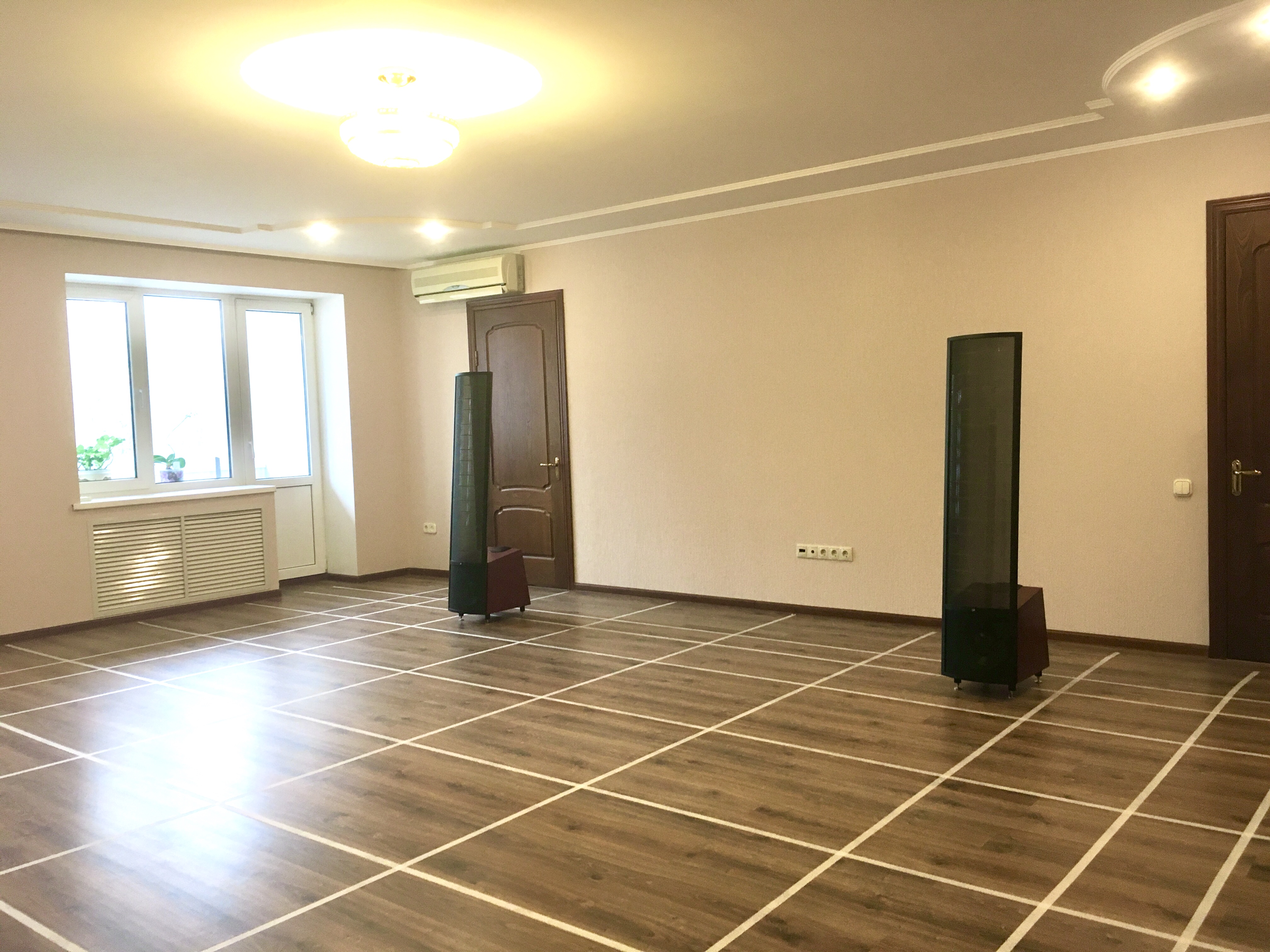

Мне нужно расположить акустику и себя в комнате так, чтобы ни моя голова, ни центры динамиков не попали на линии мод. Исходя из реалий, я могу разместить свои акустические системы (в итоге, я хотел бы установить обе пары: и электростаты, и рупорные) либо в пурпурных, либо в оранжевых прямоугольниках. Меня устраивает расстояние между ними и свобода вокруг. Подставляю параметры и подбираю, устраивающий меня вариант, с учетом места слушателя (которое, как ни крути, попадает в две продольные моды). Для начальной позиции я исхожу из максимального расстояния между акустикой (3,5 м.). Что же, пока меня все устраивает.
Просмотрев вчерашние расчеты, я осознаю, что ориентируюсь лишь на расположение в горизонтальной плоскости. Если принимать во внимание и вертикаль - появляются новые проблемы.
В этом нужно разобраться. Ибо, они могут оказаться весьма значимыми.
Например, я вижу совпадение мод на 69Гц. и на 70Гц. по осевой линии комнаты, где возможно будет располагаться голова слушателя. Диван еще не приехал и пока, я могу только предполагать, какая получится высота посадки...
Так же, предстоит брать во внимание и расположение низкочастотных динамиков. Это касается, как вуферов электростатов, так и портов "трубы Войта" рупорников.

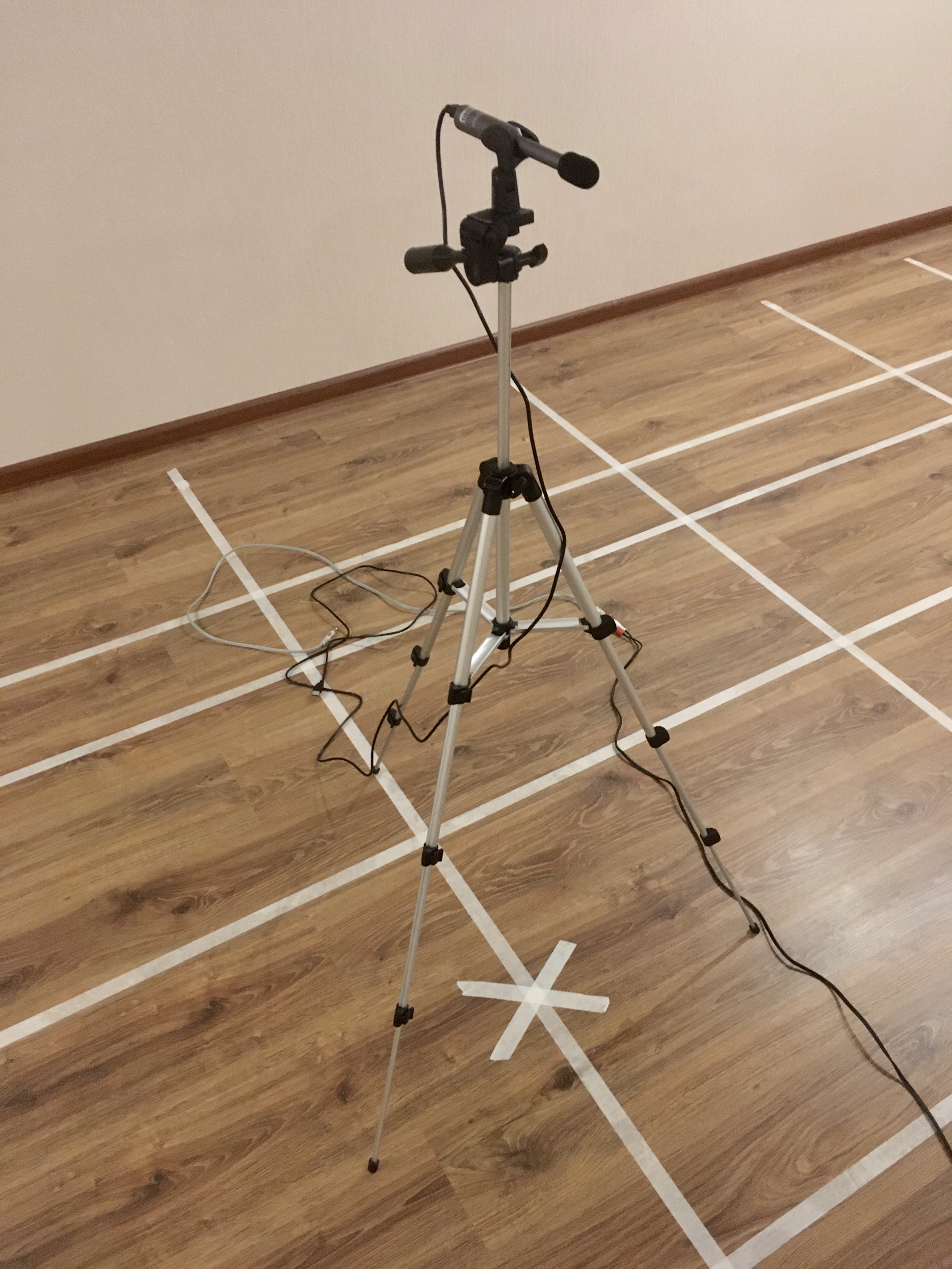

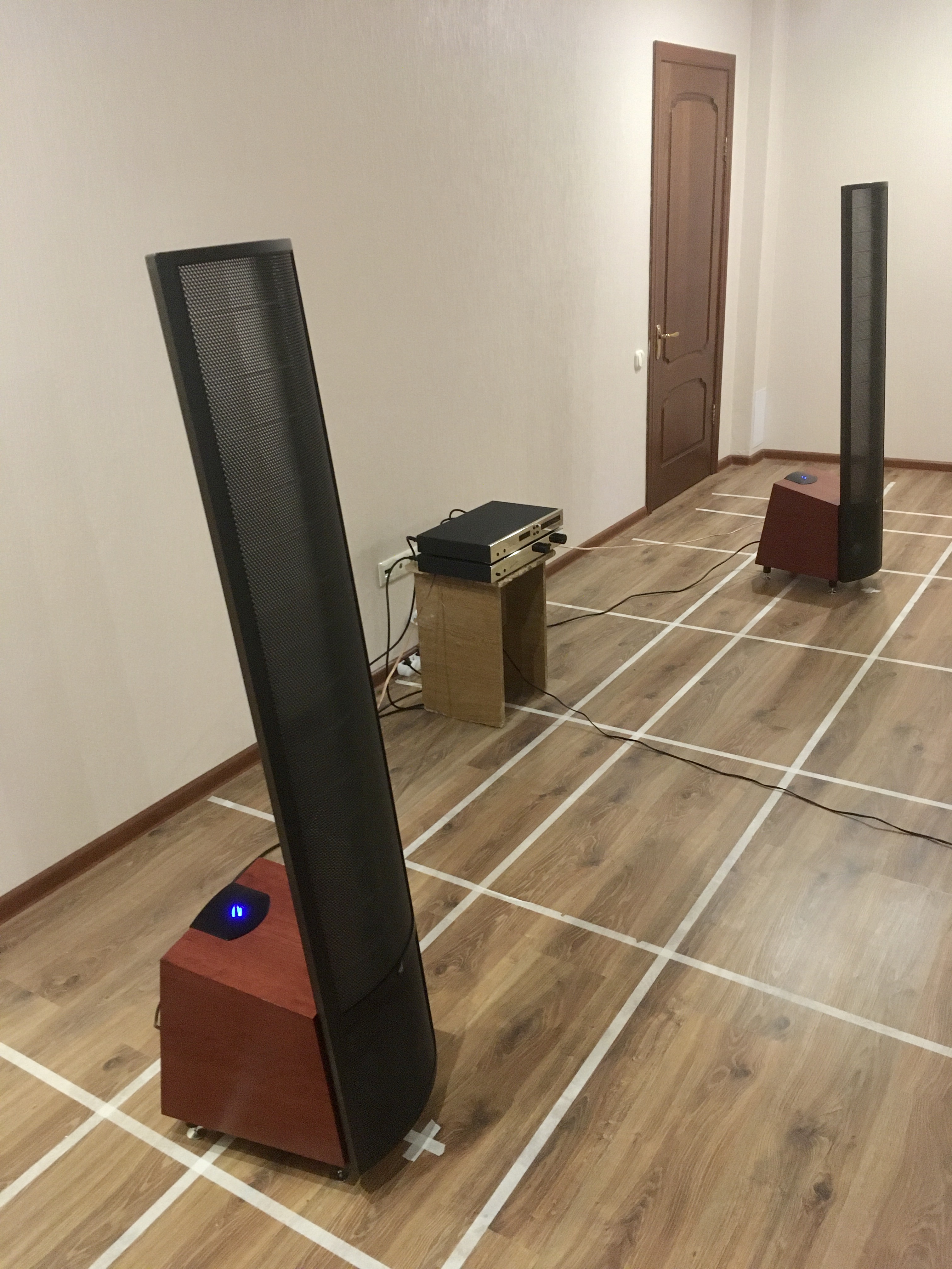

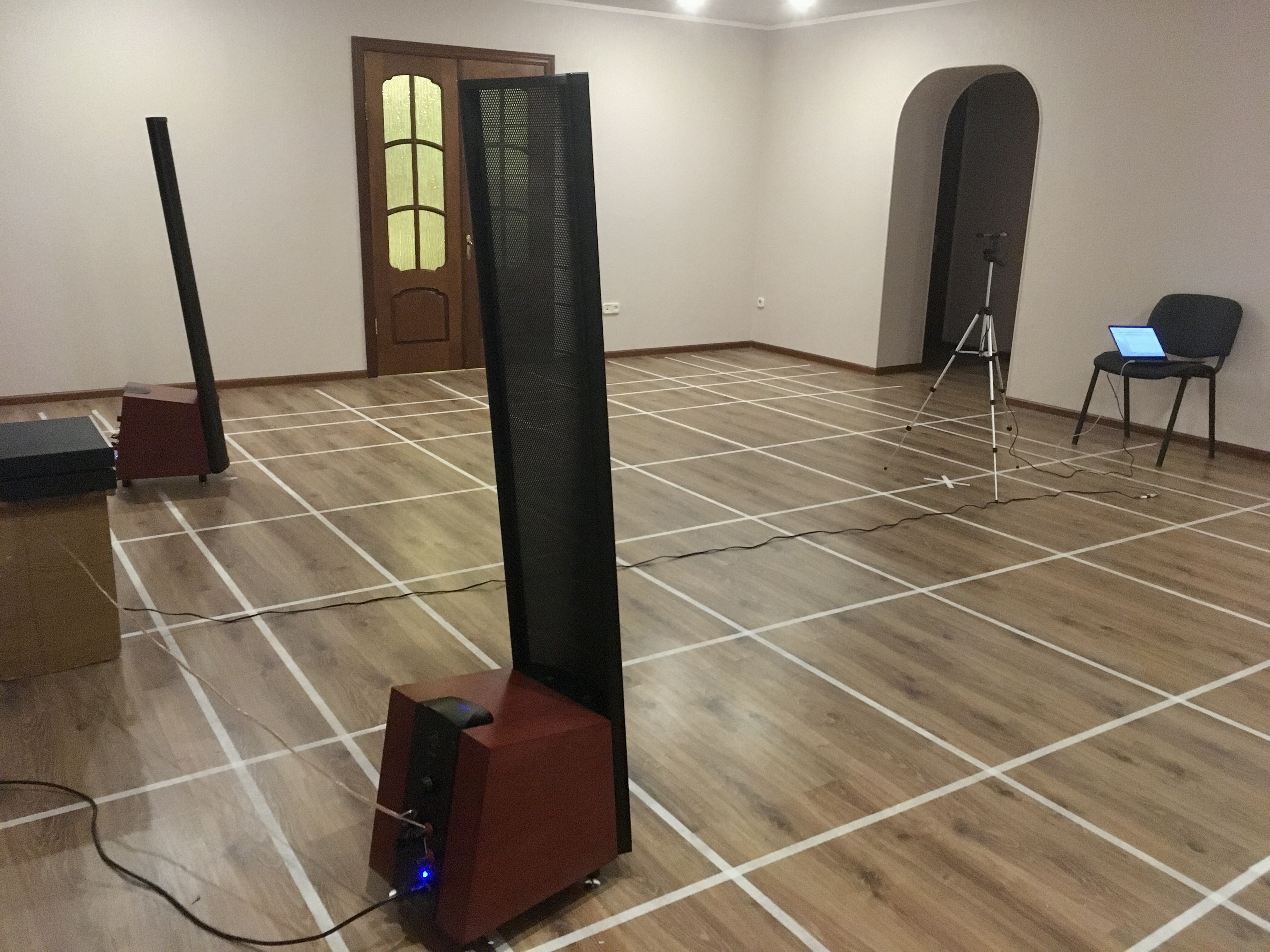

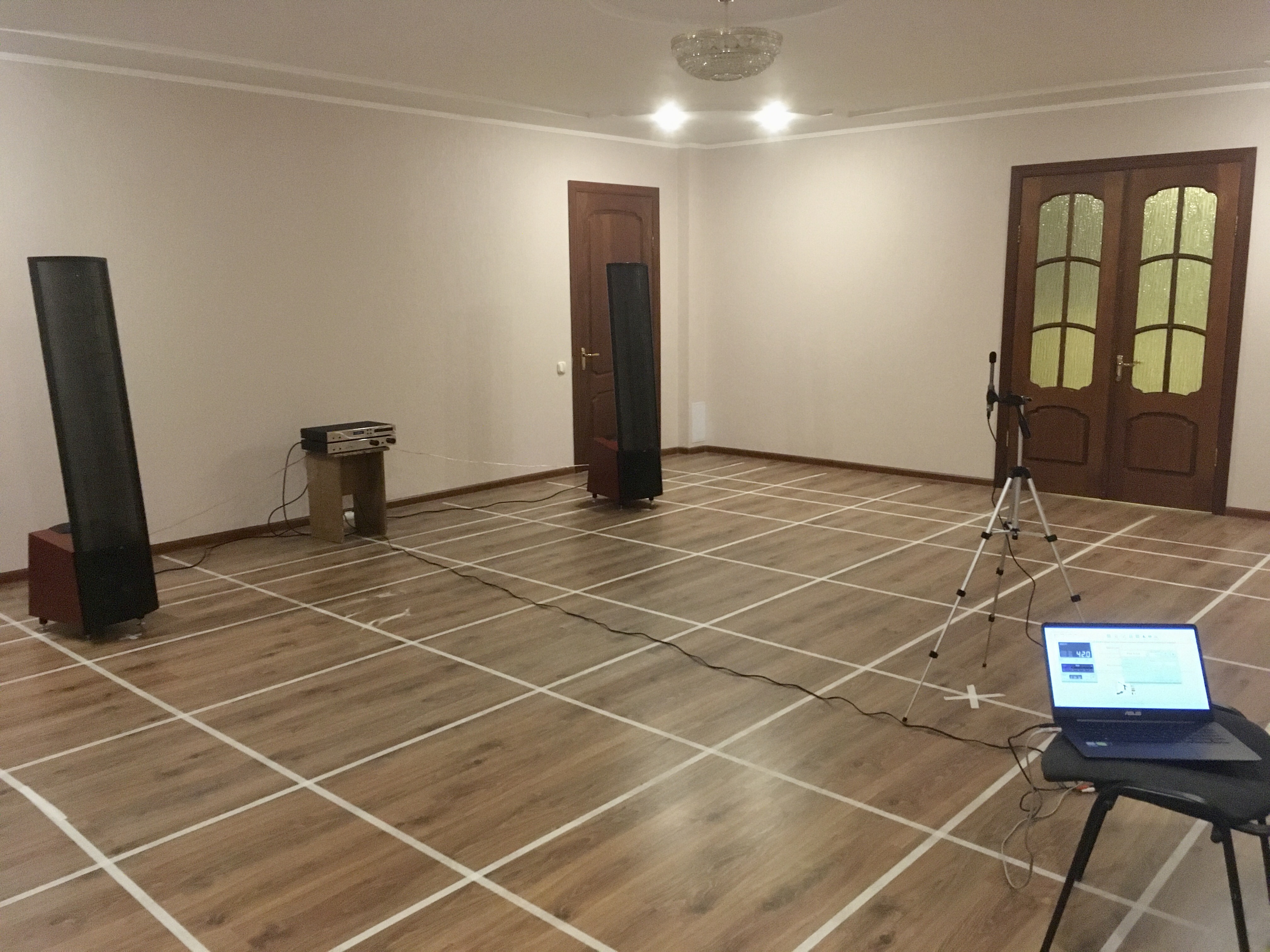

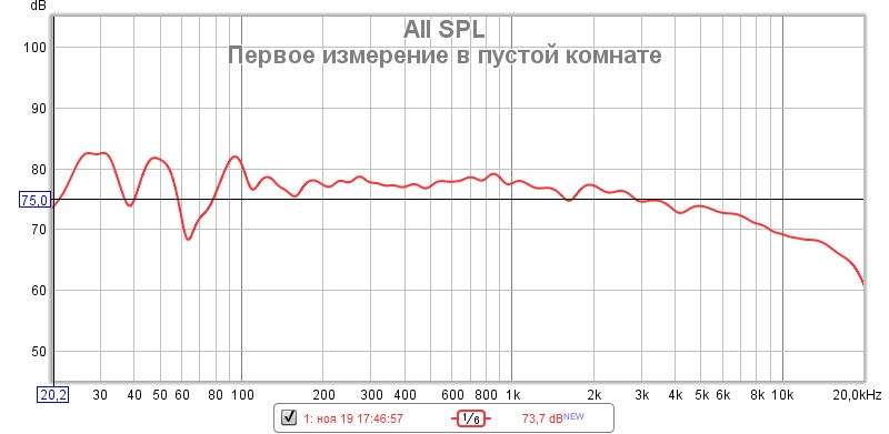

Но, уже сейчас хотелось бы провести хоть какие-то замеры в пустой комнате. Микрофон и кое-какие программы у меня есть. Пора уже принести акустику и усилитель, чтобы оценить реалии.
Если можете подсказать доступную методику, буду очень благодарен.
Сам я предполагаю такой подход:
- установить акустику в предполагаемые места;
- воспроизвести "розовый шум";
- запустить программный анализатор спектра;
- перемещая измерительный микрофон в районе расчетных мод, попытаться определить их.
- Сообщения: 5020
- Благодарил (а): 189 раз
- Поблагодарили: 645 раз
Хоть я и слежу за этой темой, разбираться до тонкостей у меня пока не получается, не хватает времени. Заметил, что не учитывается предполагаемая мебель, обозначенная здесь. У меня впечатление, что она будет оказывать значительное влияние и нужно считать хотя бы от первой толстой стенки (или, если это будут книжные шкафы - от внешнего ряда книг).
Вертикальные моды - вещь не очень страшная, потому что на таких небольших расстояниях, с моей точки зрения, единственным влияющим элементом будет пол, на который наверняка будет положено что-то типа ковролина. 2,5м представляют частоту 138Гц, если учесть разворот фазы при отражении, то нужно учитывать половину длины волны - это 69Гц, это верно, но мне вот интересно: если по горизонтали деваться некуда - динамики направлены на слушателя и, действительно, имеется идеальный резонатор, то в вертикальной плоскости до слушателя будет несколько большее расстояние и расчёт мод только по высоте потолка - неправильное решение. Собственно и в горизонтальной плоскости определяющий угол в 30 градусов диаграммы направленности, скорее всего, не попадает на прямое отражение между стенами. Мне кажется, в этом плане калькуляторы лишь определяют ориентиры, а как с этим "жить" нужно определять практически.
Как это сделать на практике - может быть не очевидным. Скорее всего задуманный подход подойдёт, но нужно иметь в виду диаграмму направленности многополосных АС и микрофона (т.е., на НЧ, в принципе, большой направленности нет, тут вопросы достаточно легко решаются, но начиная с примерно со 100Гц (примерно удвоенного расстояния между ушами) направленность уже значительная и картина может сильно отличаться от действительности уже из-за интерференционных свойств самой акустики, я уж не говорю о том, что чем выше полоса динамика, тем уже угол его излучения).

Время подгоняет, завтра обещают привезти диван! А начать мне хотелось бы в пустой комнате.
Расчертил по полу расчетные моды, перетащил Martin Logan.
Красиво получилось:
Собрал временную систему, выставился в расчетные позиции, послушал одну "песенку"... впечатление не очень - "ведро"!
...и приступил к измерениям.

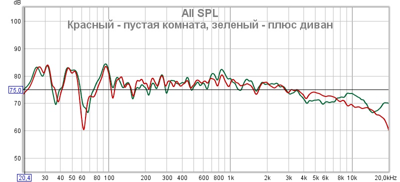

Обратил внимание на интересную вкладку в REW (раньше не замечал, что ли) Стоит разобраться с этим симулятором.
Нашел у себя первое измерение этой акустики в старой квартире. Сравнил. Похоже, начинаю я здесь в более выгодных условиях.
Красиво получилось:
Пока использую REW.
Ну и вот, что получилось.
Попробую, хоть это анализировать.

Помещение больше, отражения от стен меньше. Хотя в пустой комнате измерения наверное дают худший результат? С мебелью дробление звуков увеличится, демпфирование тоже. Если мебель мягкая, как заглушка-гаситель выступает.Похоже, начинаю я здесь в более выгодных условиях

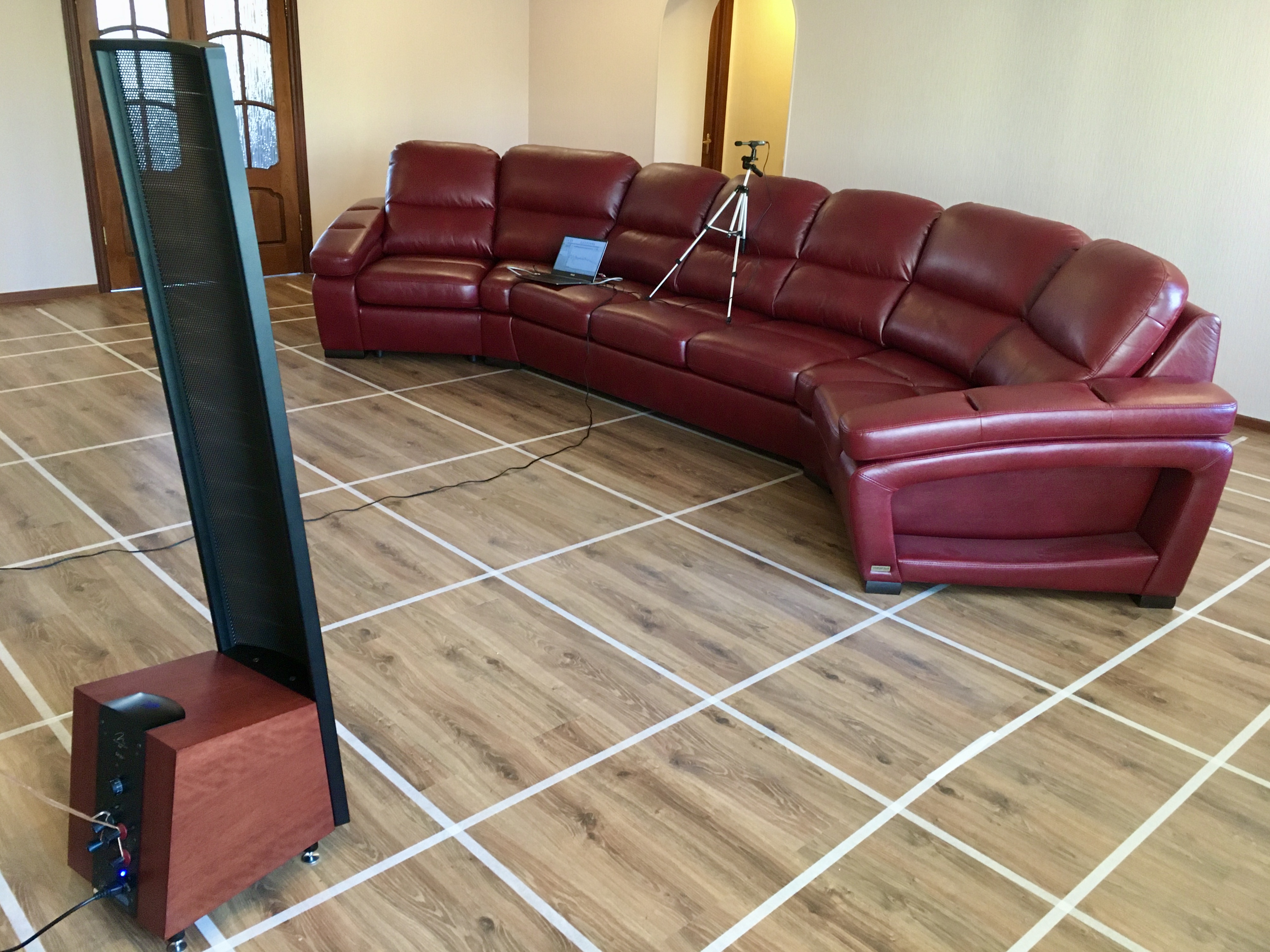

Его Величество ДИВАН!!!
Диван - это самый вожделенный элемент новой "музыкальной гостиной".
И конечно же, интересно оценить влияние на звук, такого крупного элемента интерьера.
