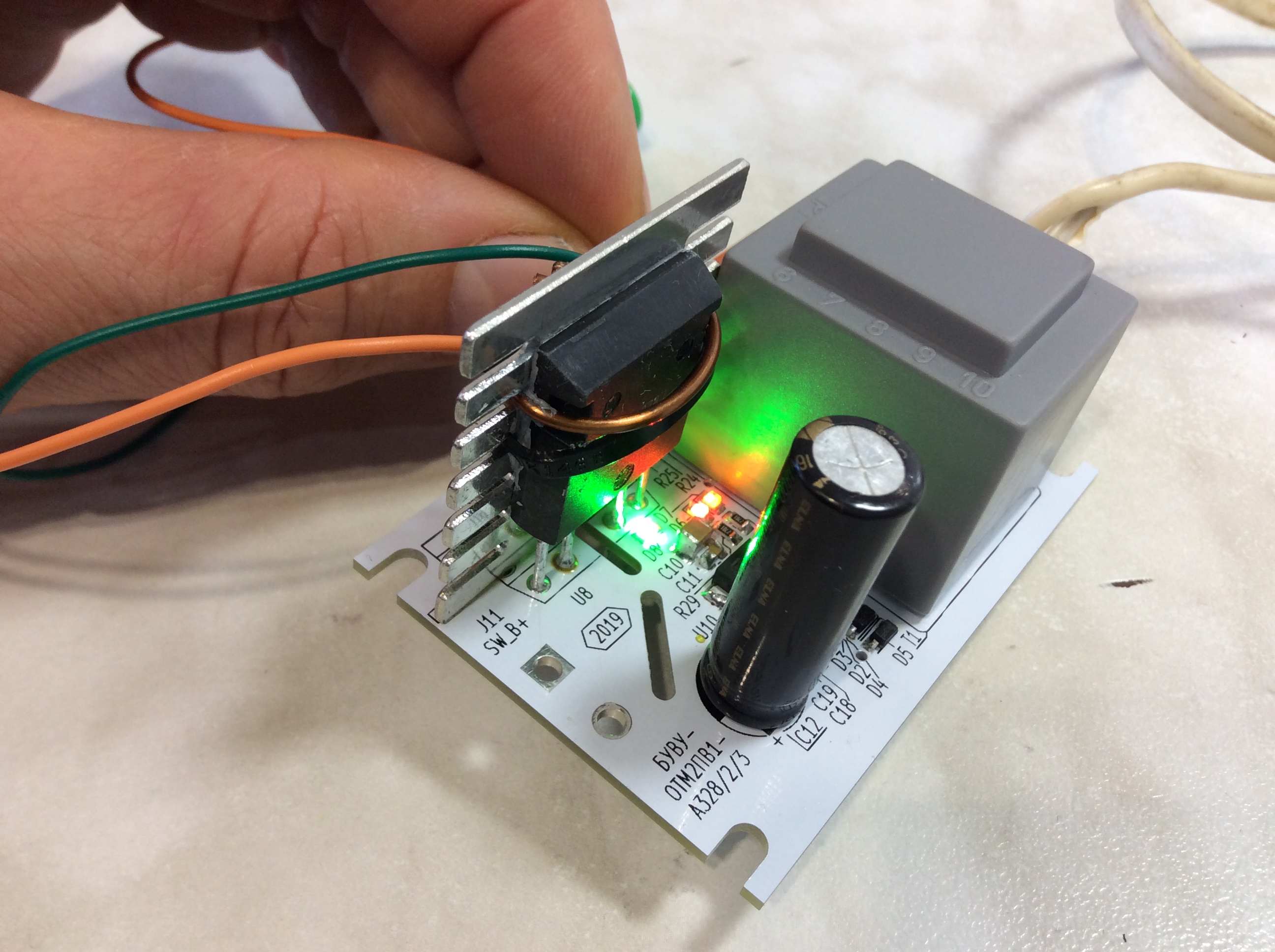

Я бы пошёл по стопам Яна: сначала собрал блок питания (силовую плату), проверил наличие, величину и стабильность напряжения (pin 3 и 4 разъёма J5), Потом попробовал бы включить с помощью этого напряжения реле (подать плюс питания с pin 3 на pin 2 и pin 1). Одновременно должны загореться светодиоды соответствующих реле. Если всё работает, то силовая плата готова
На 3 и 4 пинах выхода питания J5 Power получаем стабильные 5,041V! Осциллограф ничего не видит, по его частотам до конца возможностей. Никаких возбудов. Прямая идеальная линия на установленной чувствительности 5 мВ. Меньше в нем нет возможности поставить. Светодиод включения запускается уже с 90 В сети. На холостом ходе (без твердотельного реле, его включении и горящих светодиодах) на входе в стабилизатор питания после диодного моста имеем 17,4V. После включения гирлянды и срабатывания обоих реле имеем 14,3V. Ничего не греется, за 40 мин по крайней мере.
КЗ 4+1+2 без пайки, поэтому приходится держать контакт рукой.
На 3 пине у нас не плюс, а минус. Соответственно берём плюс с 4 пина и кидаем его на 1 и 2. Загораются и горят все три светодиода. Щёлкает механическое реле. Сопротивление на контактах 1-2 J11- В+ из бесконечности переходит в сопротивление 2,2 Ом, то есть запускает анодку. Включилось твердотельное реле.
Собирал вчера ночью, поэтому перепутал цвета светодиодов. При включении платы, загорается не зелёный, а красный. А анодки, зеленый соответственно. На Второй плате поставлю аналогично, что бы уже себя самого не путать. Запасных светодиодов не заказал, демонтировать блоху (0805) побоялся без последствий для неё.
Твердотельное реле посадил на термопасту MX-4. Сначала притянул к радиатору пластиковой стяжкой, потом продублировал толстой медной проволокой. Получилась монолитная конструкция.
Не вижу проблем для беспокойства, если только с фанатизмом не скручивать проволоку. Во второй плате подниму реле вровень до среза радиатора.

#124
Сообщение poty » 10 окт 2019, 13:21
Пошла движуха! :-) Отлично!

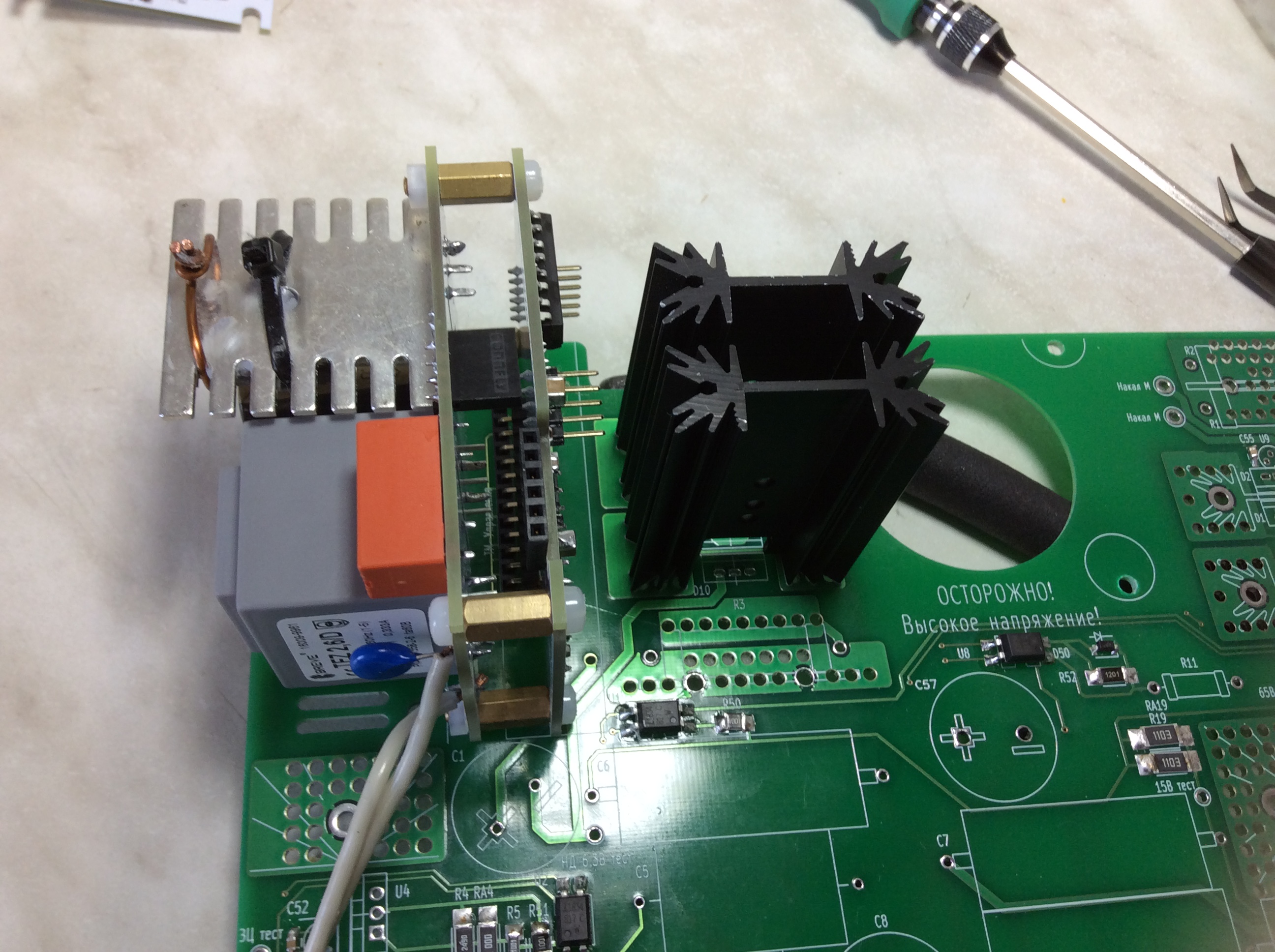

#136
Сообщение seurf » 12 окт 2019, 12:46
31 мар 2019, 23:42
Да, всё остальное - с лицевой стороны.
впаял 14 пиновый разъём для соединения с платой усилителя с лицевой стороны и получил упирание сетевого терминала 220 В в транс. То есть за подлицо, транс и сетевой терминал. На торчащие сетевые пистоны сетевого терминала ноль места. На второй плате приставил Г образный разъём изнутри материнской платы ТМ и картинка изменилась, яко бы в лучшую сторону. Весь пакет ТМ ушёл вперёд к радиатору, сзади появилось чуть больше места. Практически дальше среза торчит только радиатор. На 7 мм. Транс сетевой заподлицо с платой. Между материнской платой ТМ и радиаторами платы усилителя торчит, но не мешается совсем ( 7 мм примерно зазор) разъём для внутрисхемного программирования J1, который Вы мне рекомендовали выпаять совсем.
Ставлю 14 пиновый разъём внутрь, запаянный выпаиваю и тоже переставляю внутрь. И теперь уже хочется опустить твердотельное реле чуть ниже верхнего среза трансформатора и загнуть верхушку радиатора на 90 градусов.
Место имет значение. Надо использовать каждый мм пространства. Как же Вы Владислав так филигранно выкружили плату в этой мини хрущёвке?
Снаружи 14 пиновая гребенка.
Г образная гребенка 14 пиновая гребенка изнутри.
#137
Сообщение seurf » 12 окт 2019, 12:59
А можно вообще не париться с этими проблемами и поставить низко профильный сетевой терминал и подобранный низенький выключатель.

#139
Сообщение seurf » 12 окт 2019, 20:17
А так с припаянными контактами гребенки с обратной стороны платы микроконтроллера.

#140
Сообщение poty » 12 окт 2019, 21:13
Класс! Мне нравится! Плата кажется малонаселённой, но с учётом дорожек - всё очень плотненько!
