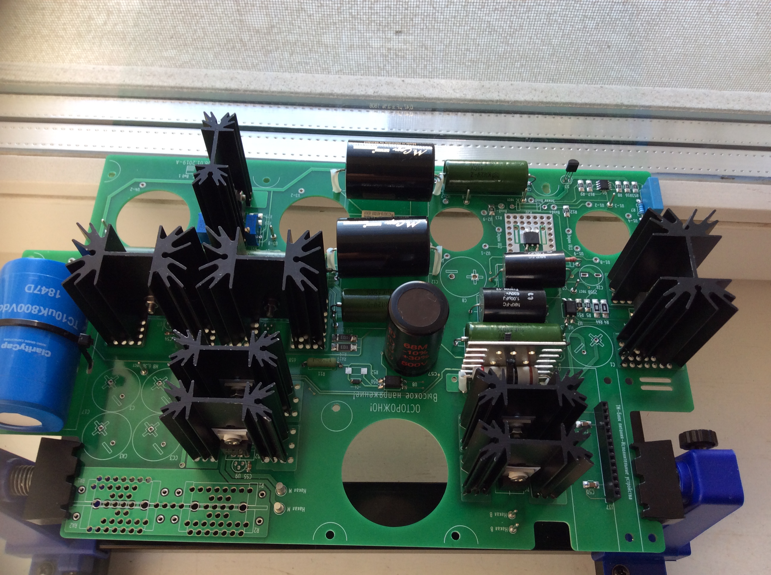

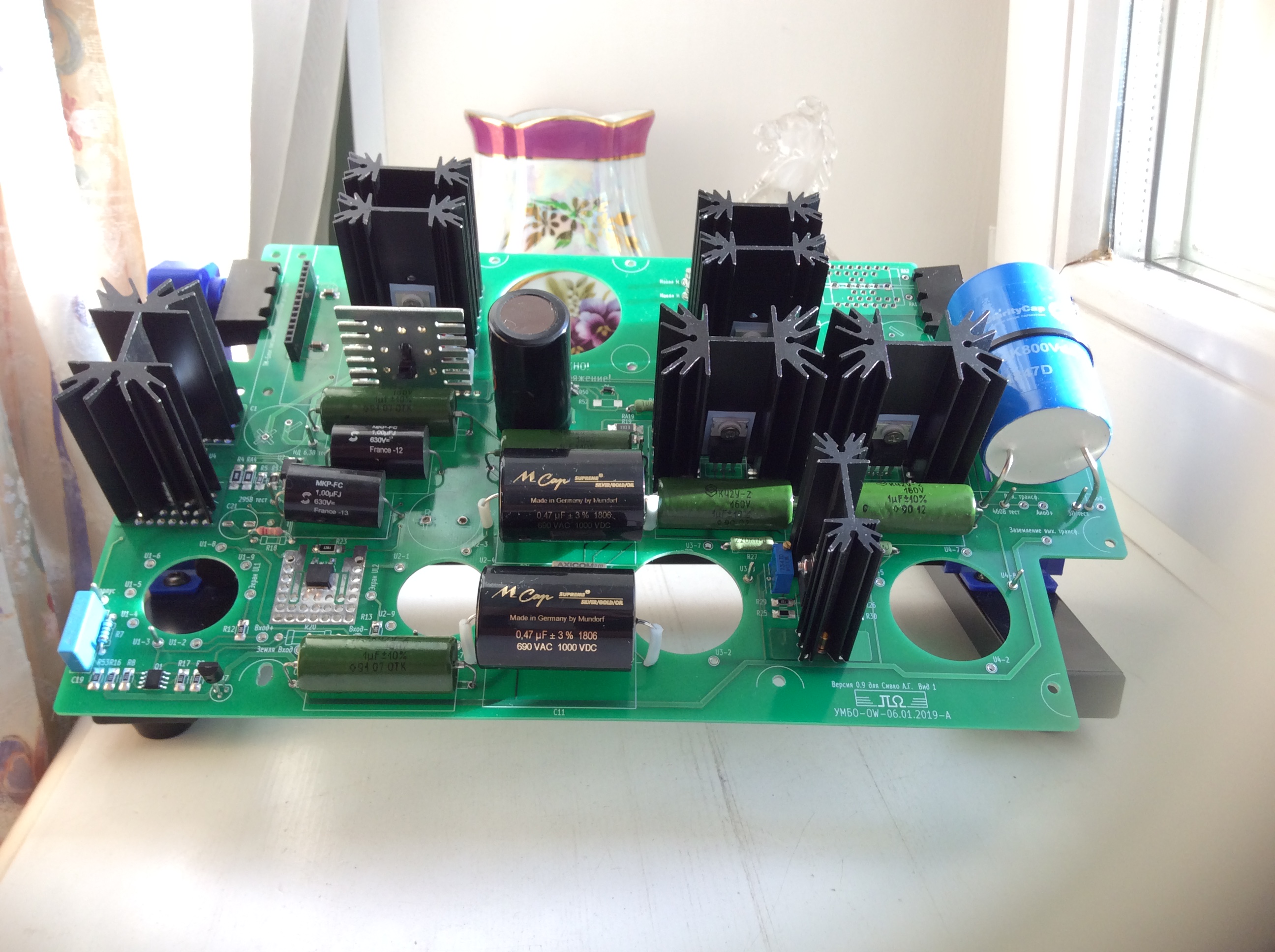

Сообщение seurf » 20 окт 2019, 08:45
Не был дома 5 дней, руки чесались от нетерпения. Вернулся поставил на плату детали. Пока только электролиты не ставил, не считая JJ. И то не впаял, думаю приподнять на 5 мм. Сегодня все поставлю. Низковольтные (16 V- накалы КТ88 и 5157) на прогреве. Высоковольтные без прогрева. Работать с платой одно удовольствие! И эстетически очень нравится самому- понимаю немцев, которые стеклом свои усилители сверху накрывают. А тут придётся эту красоту в подвал прятать.
Совет poty принял и не поставил радиаторы с балластными резисторами R1-R2, накала ламп KT88. Впаяю после подбора, но на 2 радиатора по 1 сопротивлению установил.
poty, Алаев Ян

Сообщение poty » 20 окт 2019, 11:00
О! Только хотел сказать, что прямо как на заводе! :-)
Вообще, очень неуютно было разводить плату по причине большого количества вырезов и запрещенных областей. Но получилось очень даже! И стоечки - в тему!
Александр, после отладки залейте, пожалуйста, отверстия вокруг LR8 (U3). И включайте по частям на всякий случай.
#329
Сообщение seurf » 20 окт 2019, 12:06
20 окт 2019, 11:00
залить, в смысле запаять вентиляционные отверстия? У меня от усердия пара на автомате залились припоем, так я кошусь на них, надо пробить ( паяльником естественно).
Включать буду строго по инструкции viewtopic.php?t=462&start=320 325 сообщение! И очень сильно переживаю по этому поводу. Только в приподнятом настроении, сильно влияет на результат.
