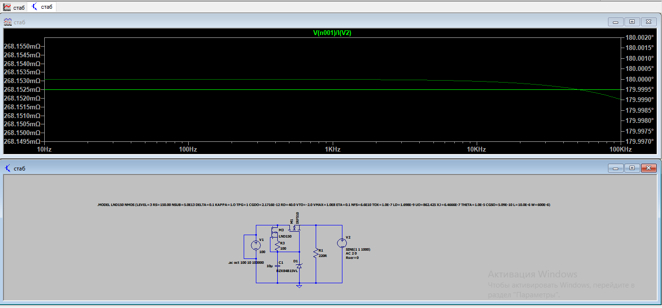

Я вообще рассматривал вариант lm4040 на 10 вольт. При этом над верхним dn2540 7.7 вольт показывает моделирование.
Отправлено спустя 2 часа 10 минут 41 секунду:
19 окт 2019, 12:13
Берём обычный стабилизатор на MOSFET (подаём сигнал на сток, качественное смещение на затвор, снимаем напряжение с истока) и получаем достаточно приличную опору. Даже если в затворе будет конденсатор, его частотно-фазовые свойства не будут играть никакой роли, так как через него не будет протекать сигнального тока. С точки зрения АЧХ лучше применять JFET (а, может, чем чёрт не шутит, BJT) - по причине меньшей проходной ёмкости.
Что-то в этом духе?

Именно так! Ну, нужно просимулировать частотную характеристику выходного импеданса.

Сообщение Евгений Михеев » 21 окт 2019, 11:05
poty, такая история получилась
270 ом и характеристика очень линейна
#99
Сообщение poty » 21 окт 2019, 11:16
Евгений, во-первых, результат = 270мОм (0,27Ом), что очень хорошо. Во-вторых, использование источника напряжения с нулевым сопротивлением в качестве источника переменного воздействия в данном контексте неверно. Вы использовали амплитуду 2В для 0,27Ом, что привело к появлению токов до 7,5А амплитудой! Понятно, что этого в реальности никогда не будет! Также у Вас R1 оказался зашунтирован V2.
Замените V2 на источник тока (current) и воздействие сделайте из разряда 1мА - тогда это будет более приближено к реальности.

Сообщение Евгений Михеев » 21 окт 2019, 11:42
21 окт 2019, 11:16
Вот я уже на всех скоростях исправляю, а Вы опередили меня всё равно :-)
Да, верно, это я ошибся.
Такие параметры внес, верно?
