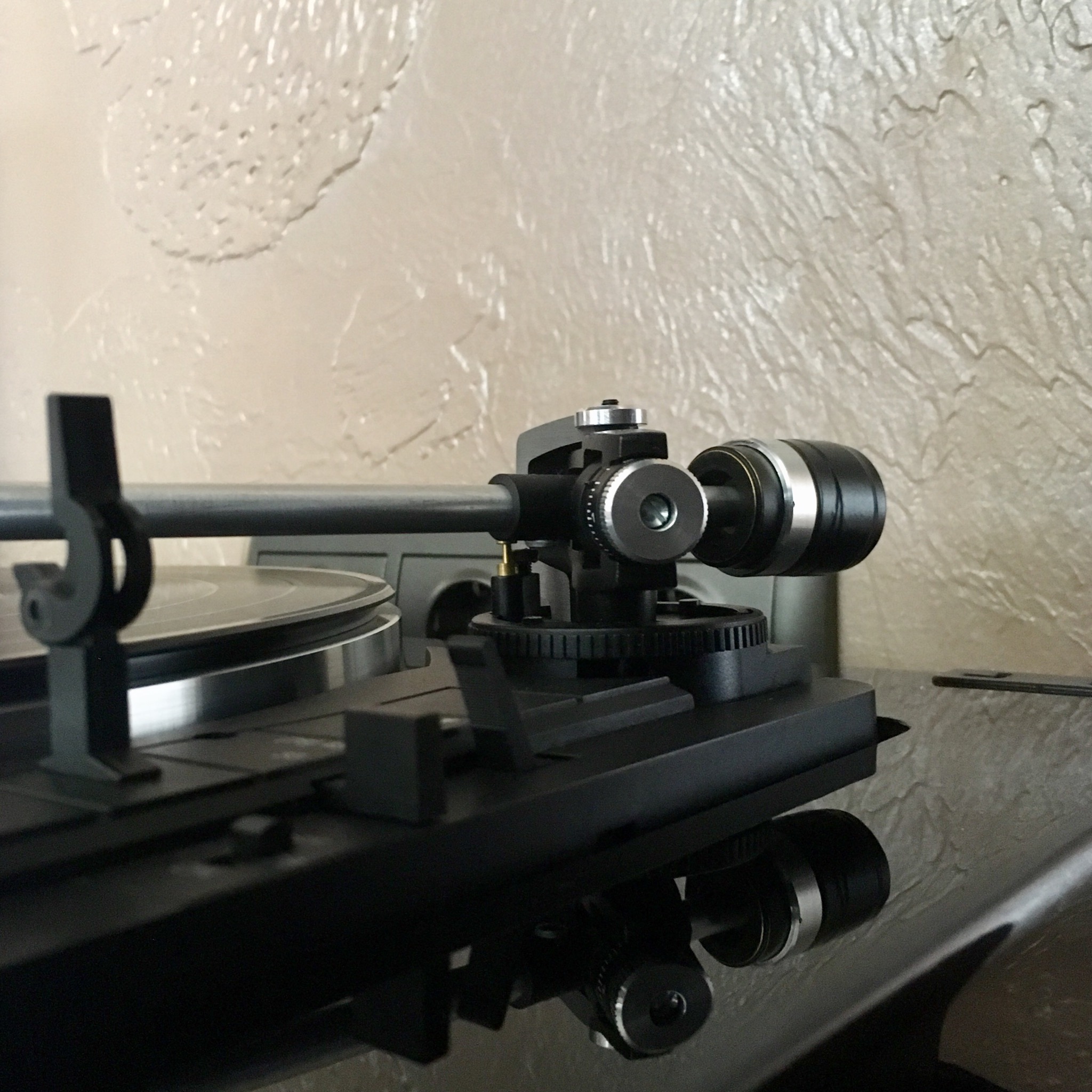

Но, я так точно заморачиваться с DUAL не хочу. По-мне, AT6006 - самое то. Не дорого, а проблему решает. Не удобно, конечно, что его взводить придется каждый раз. Штатный то автомат этого не требует.
Нужно только прикинуть, есть ли для него место на проигрывателе. Там пластиковая накладка, рядом с тонармом. И возможно, этот автостоп слишком высок (даже без подставок), чтобы встать ПОД тонарм.
#170
Сообщение Роман Мирошниченко » 21 май 2018, 12:09
Думаю, автостоп AT6006 здесь разместить не получится. :sad:

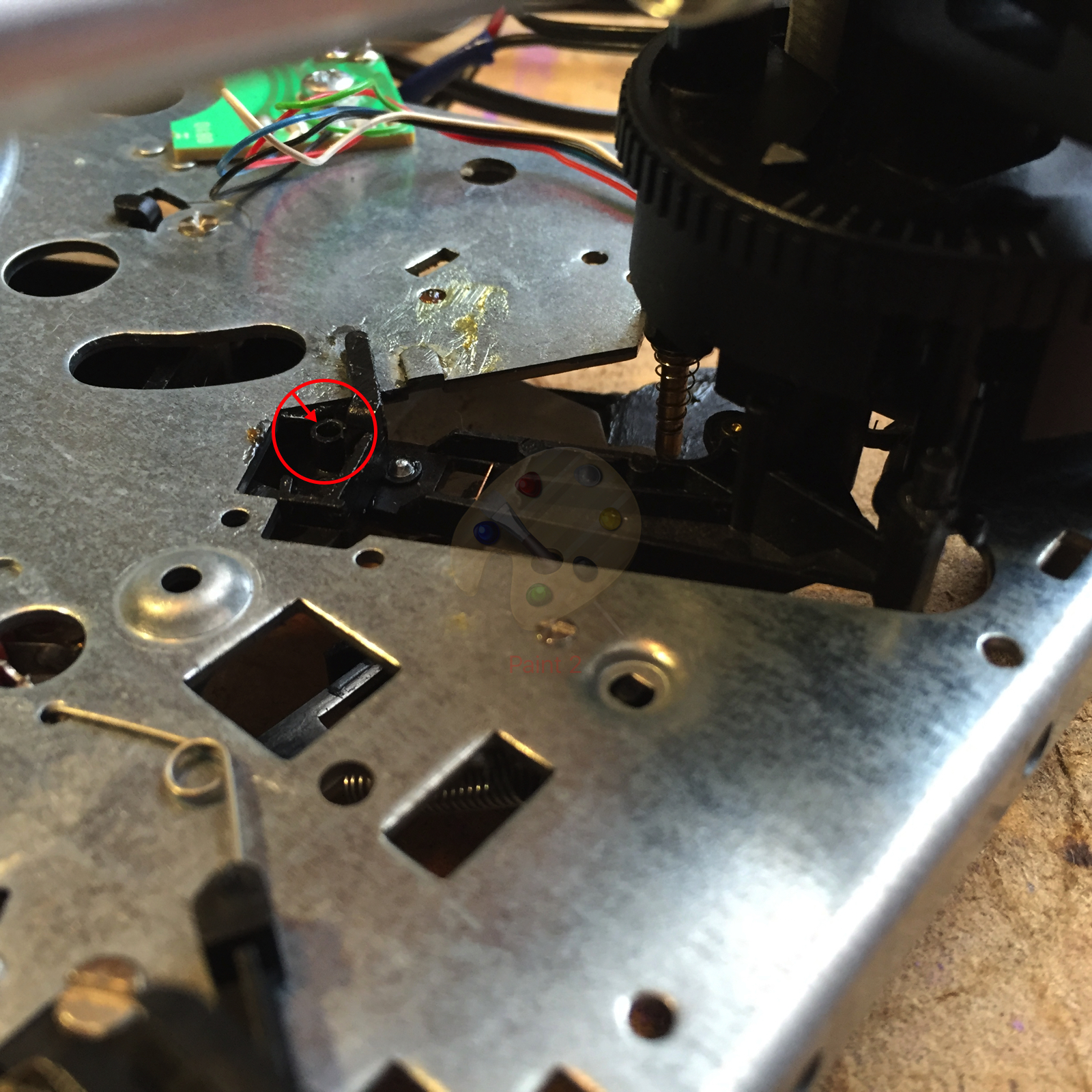

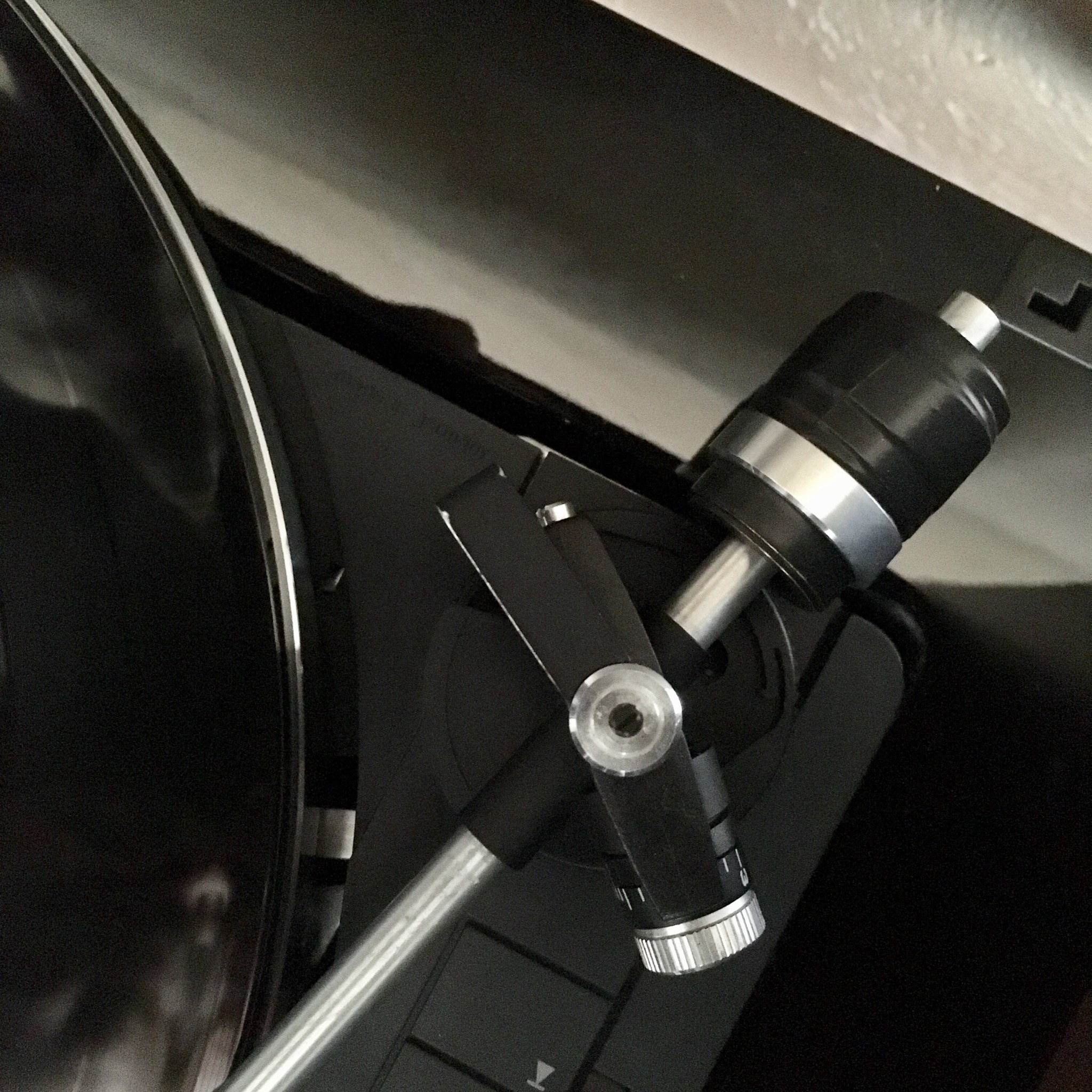

Увы, их пришлось снять! Именно из-за того, что я поднял тонарм, он потерял возможность управляться автоматом. Вот такая маленькая "штучка" теперь упирается в панель.
Проблема!!!
Можно вставить прокладку между частями тонарма. При этом придется вывернуть верхний шип горизонтального подшипника... Но, достижимый подьем вряд ли получится больше 1-го мм. Поэтому я констатирую НЕСОСТОЯТЕЛЬНОСТЬ ИДЕИ ПОДЪЕМА ТОНАРМА!
Добрый день! Приобрел проигрователь cs 455-1 пришел ТК, и похоже в дороге что-то произошло - тонарм выполняет все свои телодвижения в пределах своей стоянки, на пластинку не заходит. Разобрал, пригляделся получилось также как у Вас после подкладки шайб, шпиндель тонарма упирается в корпус. Может быть подскажете как это исправить.

Спасибо, что откликнулись. Ось выровнял, теперь работает только автовозврат тонарма и вращение диска не отключается.
Отправлено спустя 3 минуты 36 секунд:
Теперь вопрос можно ли снять нижний кронштейн, чтобы склеить, не разбирая весь проигрыватель? :think:
Уже немного разобрался, при транспортировке его похоже очень сильно саданули, остался даже отпечаток от верхней гайки оси тонарма (на первом фото).
Ось перекосилась, нижний кронштейн тонарма уперся в корпус и отломился кончик (который отвечает за автомат постановки и выкл. диска) на втором фото

Сообщение Роман Мирошниченко » 15 окт 2019, 17:07
Тут, пожалуй не проигрыватель, а тонарм разобрать придется. Канительное занятие, но не невозможное.
Я кажется тоже клеил этот рычаг. :think:

Сообщение denis800 » 16 окт 2019, 08:44
Понятно обнадежили :sad: , спец. инструмент не потребуется при разборке тонарма? Может где видео есть по разборке?
Клеить думаю супер клеем с содой, обычно надежно получается.
Отправлено спустя 11 минут 2 секунды:
Нашел Ваш пост на 6й странице с подробным описанием. :fie: похоже буду пробовать клеить не разбирая :-)
За это сообщение автора denis800 поблагодарил:

Сообщение Роман Мирошниченко » 16 окт 2019, 10:59
denis800 писал(а): ↑
16 окт 2019, 08:55
Понятно обнадежили , спец. инструмент не потребуется при разборке тонарма?
Это не так сложно. Лучше этапы фотографировать, чтобы потом голову не ломать, как было соединено :-)
Спец инструмент не нужен. Нужно только терпение. На определенном моменте жалеешь, что всместо рук у тебя нет ловких, миниатюрных помощничков.
Все вполне реально разобрать-собрать. У Вас получится! :smoke:
