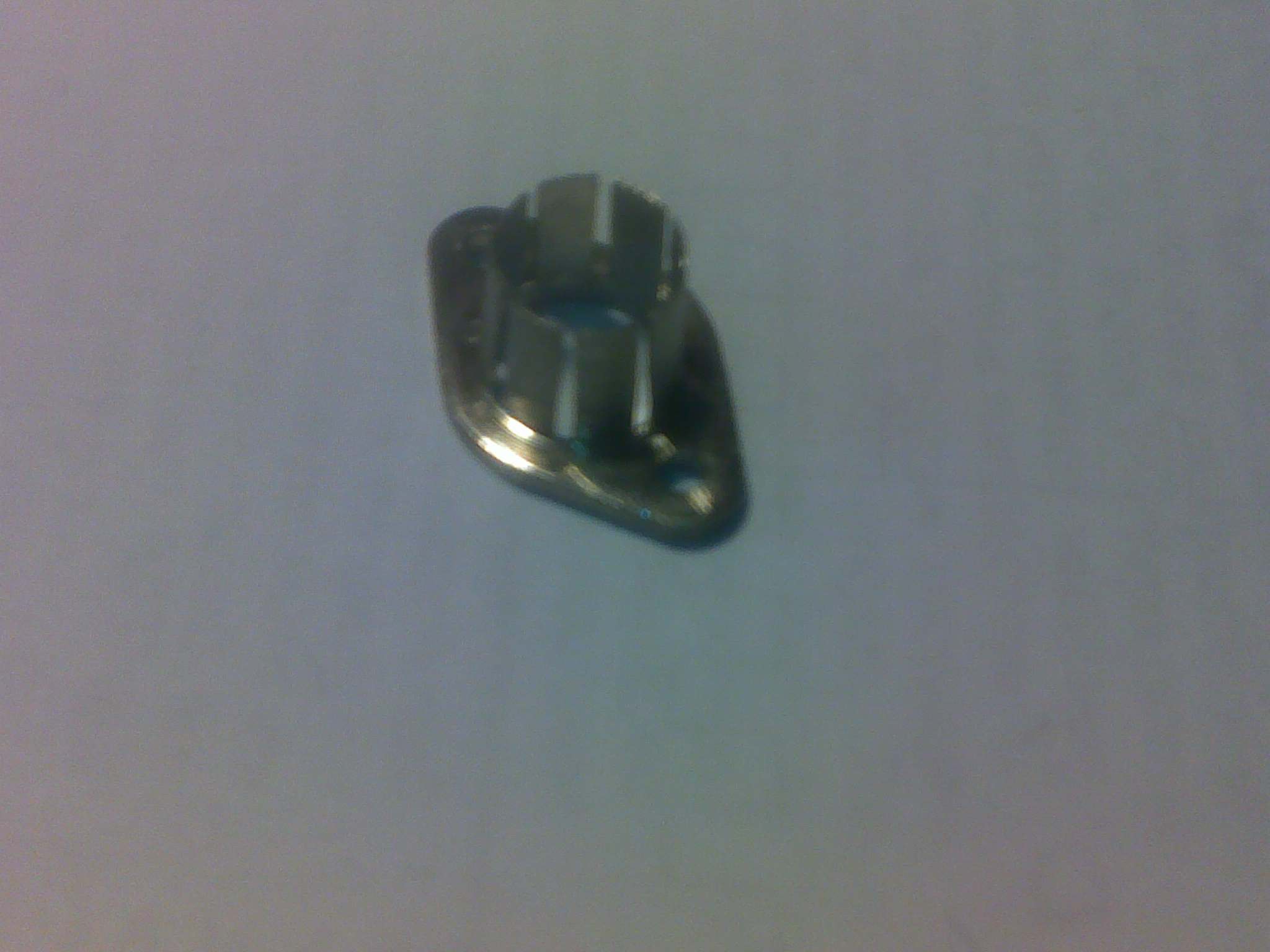

Добавлю, почти не в тему "про держатели и лепестки".
Заело однако, где я это видел?!! фото с телефона, прошу прощения за качество, но понять возможно.
Наверное нужно добавить, что держатель выточен из целого куска, т.е. не имеет ни каких соединений. :smoke: Делали же когда - то такое! :think:
Да, классно сделано. Больше похоже на штамповку с одновременным вытягиванием каким-то.

Ну, я за разработку такого точно не возьмусь. Если в принципе нужны ламели, то можно попробовать сделать их на лапках держателя, чтобы они "обнимали" утолщённую часть.
Нет, не штамповано. Видны следы резца и фрезы.
Такое очень сложно технологически будет.
Я за "трехножки" из стали.
У меня есть держатели миниатюрных ламп разных конструкций. ща "стелефонирую"

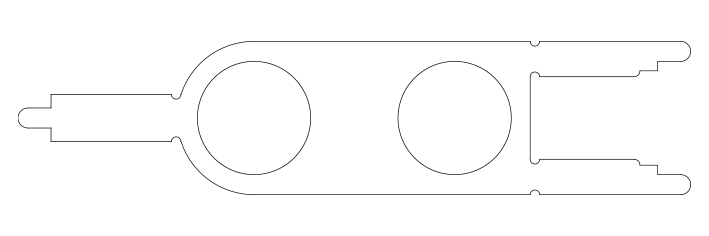

По размерам Александра с учётом засечек Алексея сделал чертёж:
Держатели двойные.png (10.92 КБ) 20040 просмотров
Держатели-трёхножки.dxf
(3.61 КБ) 366 скачиваний
Держатели двойные.dxf
(3.65 КБ) 360 скачиваний
Засечки сделаны шириной 0,8мм и глубиной 0,4мм. Ещё одно изменение: толщина двойной ножки сделана 3мм по большей части длины, чтобы не уменьшать механическую прочность в месте сгиба.
Для двойных держателей расстояние между центрами отверстий 9,6мм = 17мм (6мм между самыми широкими частями нувисторов). При необходимости могу сделать меньше, но вряд ли это будет удобно - напряжения могут быть большими, расстояния между дорожек не позволят нормально их подвести к выводам.

Мне нравится. :clap:
:think: вот только засечки смущают, те что с права. по одной внутренней думаю хватило-бы.
А для увеличения жёсткости... после процедуры "изгиба" добавить капельку припоя изнутри.
А может ещё изготовить несколько штук под два нувистора, на пробу. в смысле два нувистора на трёх ногах?

Сообщение poty » 26 окт 2019, 09:07
Изменил с увеличением толщины ножки.

goldmen8, poty Всё скачал. Мне тоже всё нравится.

Сделал файл с контрольными размерами держателя для производителя. Всё так?

Сообщение poty » 28 окт 2019, 11:18
Размеры подтверждаю.
