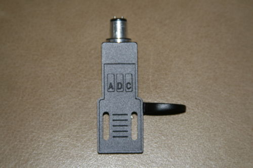

У меня второй шелл универсальный пришел. С прорезями для регулировки.
Я сейчас на нем картридж заменил и установил/настроил его. Минут 15-ть ушло всего. Хоть и пришлось сильно поднимать тонарм, устанавливать по новому VTA. Арсенал настроечных приспособ-то у меня уже подготовлен. :wink:
И звук сразу попер!!! Головка EMPIRE 4000 D III. Очень хорошо звучит.

Маленькими шажёчками двигаюсь по намеченому плану. Начал устанавливать картриджы на шеллы. И очередная засада. В заказанном через eBay комплекте крепежа болтики оказались действительно "не магнитными". Но, гаечки..! :evil:
Правда про гаечки в объявлении никто, ничего и не обещал... Про болтики было: "This kit contains non-magnetic stainless steel screws with lengths ranging from 4mm to 20mm." Вот ведь зараза...
Хотел было даже бросить... Но, случайно:
Мне кажется мир виниловодства настолько построен на противоречиях... :insane:
В копилочку - фингерлифт от фирменного шелла SME:

P.S. Интересно, что вырабатывается еще и свое представление об удобстве. Например, из пяти разновидностей шеллов, проводки мне понравились лишь на одной. На остальных они очень жесткие. И соединять неудобно и на картридж давят, отгибая его. Когда он притянут болтиками, то уже не страшно, но когда ослабляешь для настройки, это мешает. По звучанию оценить разницу пока не могу. Да и не верю пока, что это вообще возможно. Хотя люди говорят иное...
Сообщение Роман Мирошниченко » 03 фев 2015, 12:07
Сейчас обратил внимание, что на 3009-м, картридж установлен слишком близко к краю прорезей. Возможность регулировать уже фактически исчерпана. Получается, что у меня на обоих тонармах похожая беда.

А, что нам дают шеллы с прорезями? Возможность усреднить положение тонарма. Не двигать его при смене головки. Главное выставить точно продольно, но это-то просто.
