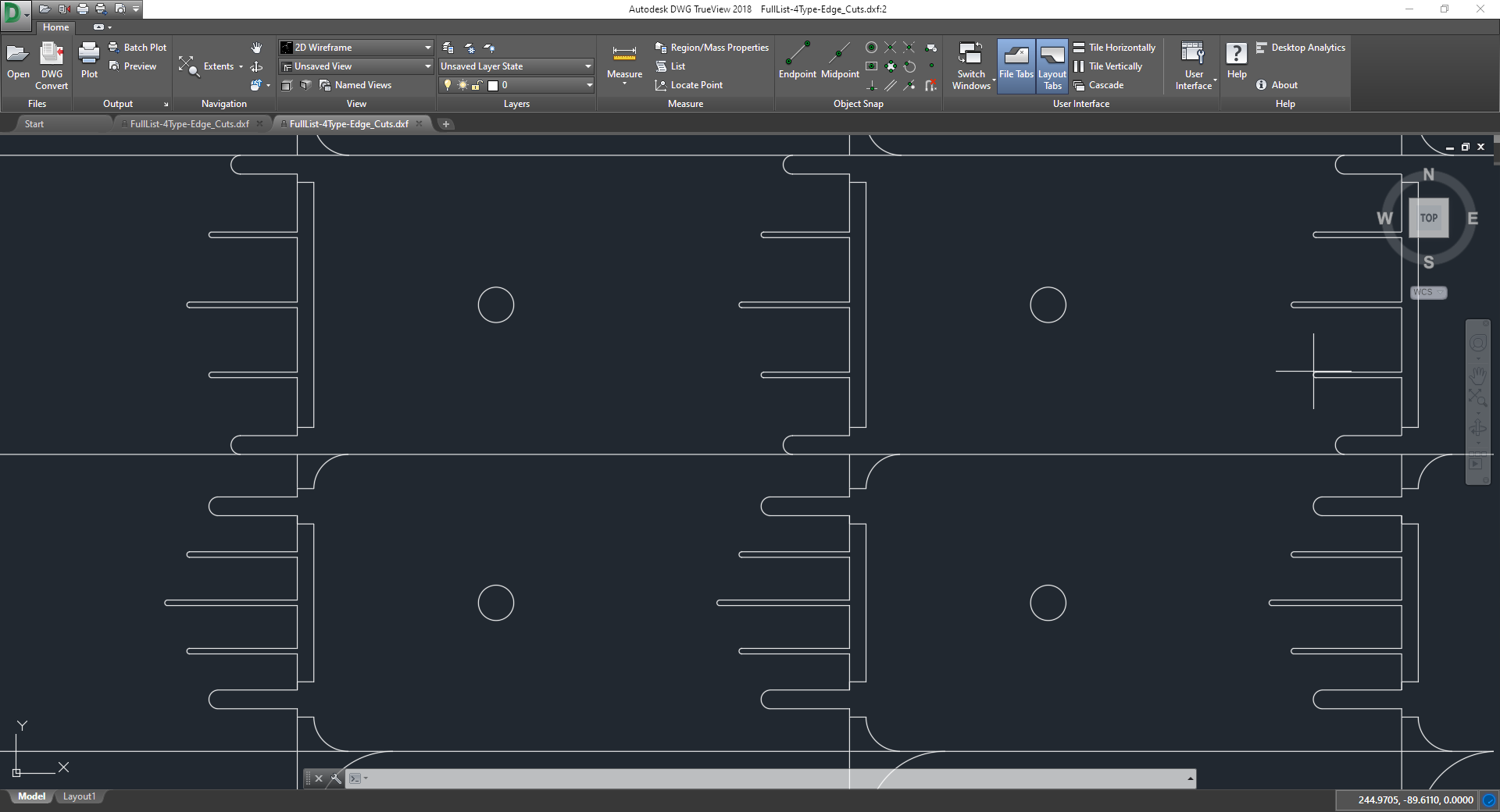

#132
Сообщение poty » 23 ноя 2019, 23:51
Фух, ну, что-то типа такого. По ширине листа (600мм) заполнено полностью, по длине (1500мм) используется только 744мм.
Обновлено 24.11.2019
Отправлено спустя 2 минуты 48 секунд:
Предполагаю, что сначала нужно пройтись по фигурным вертикальным резам (скорее всего, по каждому придётся проходить в две стороны, так как часть контуров отличается, однако, имеется возможность сделать вертикальный рез за один проход), а потом разрезать прямыми горизонтальными.
#133
Сообщение rad54 » 24 ноя 2019, 13:14
Владислав, вижу
в раскладке четыре модификации радиаторов. Идею экономики реза понял. Обозначил модификации разными цветами. А красными пятнышками у "розовой" и "желтой" модификации - острые углы реза, опасные и неудобные для работы с ними.
Не могу понять: это так задумано, это так ошибочно получилось или это артефакты перекодировки DXF файла, созданного вашим графическим редактором или программой и прочитанного моим Visio?

#134
Сообщение poty » 24 ноя 2019, 16:13
Розовые пластинки поправил (в оригинальном сообщении) - там не хватало вертикального реза до границы радиатора сверху и снизу.
По поводу жёлтых - не понял. У меня там никаких углов:
Отправлено спустя 31 минуту 49 секунд:
В реальности там 12 вариантов радиаторов: крайние слева и справа отличаются от остальных. Левые - только длиной выводов, а правые - короче на 3мм, чтобы уместились по ширине листа. Ещё в правых - верхние ребра сделаны немного по-другому.
#135
Сообщение rad54 » 24 ноя 2019, 17:41
24 ноя 2019, 16:45
там острый "кошачий коготь", хоть и очень мелкий, но есть. След реза ножки следующего по горизонтали такого же радиатора. Тоже не хватает вертикального реза. В принципе, наверное можно оставить ввиду малости. ОК.

#136
Сообщение poty » 24 ноя 2019, 20:50
Алексей, а можете увеличить конкретное место, чтобы понять, о чём Вы говорите?
#137
Сообщение goldmen8 » 25 ноя 2019, 01:09
Алексей наверное про этот "кошачий коготь" пишет, указал стрелкой (верхняя). :smoke: Немножко поработать напильником
Владислав, у меня вопрос по линию "реза", указал стрелкой (нижняя). Мне кажется что она здесь не нужна.
#138
Сообщение rad54 » 25 ноя 2019, 08:57
25 ноя 2019, 01:09
именно он

#139
Сообщение poty » 25 ноя 2019, 09:26
Скажем прямо, из красных точек это никак не следовало. :-) Я могу это убрать (добавить рез), только тогда непонятно, как в принципе оформить это сочленение. Единственный адекватный вариант - сделать вывод прямоугольным, тогда сохранится единственная линия реза и не будет "когтей". Во всех других случаях - нужно добавлять ещё один рез.
Отправлено спустя 1 час 33 минуты 35 секунд:
25 ноя 2019, 01:09
Эта линия исключает "заход", т.е., лазер просто прорезает всю ширину листа, не останавливаясь на каждом элементе (их 12 шт. по длине, а всего - 72 шт.). Остальные линии прорезаются при проработке вертикальных элементов.
#140
Сообщение rad54 » 25 ноя 2019, 11:29
25 ноя 2019, 11:00
Предлагаю оставить ввиду малого размера. Скорректировать, если что, успеем следующий раз. В этот раз можно и напильничком дернуть, если сильно мешать будет.
Отдаю на расчет?
