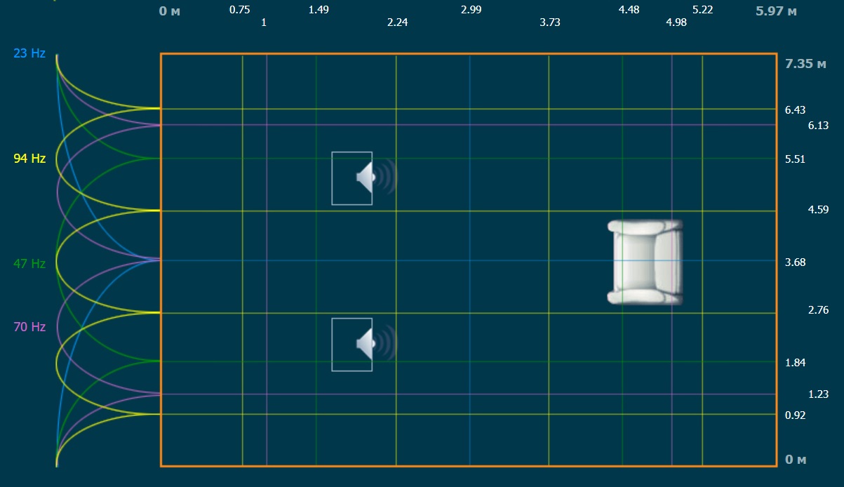

Кстати, "мода" на ~69Гц присутствует в виде резкой потери звукового давления в этом диапазоне.
И она, кстати, очень заметно ослабла. Хотя, диван ни как не пересекается с обозначающей ее линией на графике калькулятора. :spy:
Видимо, я пока не до конца себе представляю, как эти моды в комнате размещаются.
Я вот, напротив удивлен столь заметным влиянием дивана. Ожидал меньшего.

Пытаюсь сделать эти изменения контролируемыми. Понять, что есть что. И что на, что влияет.
Я согласен с Владиславом на счет моды 69Hz, например. Но, почему она так влияет... и почему гасит, а не усиливает... почему диван, это влияние ослабил... ???
Я не собираюсь бездумно набивать свое жилое пространство диффузорами и басс-трапами. Мне здесь предстоит жить все-таки. Но, хочу разобраться в закономерностях.
Я как-то встретил такую же мысль на просторах форумов (не помню авторства и передам, лишь своими словами):
Любой предмет, в любой комнате будет менять звук. Однако, рассчитываемые элементы акустического оформления в правильно спроектированном помещении, будут это делать ПРЕДСКАЗУЕМО!
Как аксиома, не правда ли? Но, такой подход увы мало кому доступен в реальных, жилых условиях. И все-таки, закономерности-то везде существуют. Хочу их выявить, "пощупать" и опереться на этот опыт.

Но, изменить я могу только один параметр: РАСПОЛОЖЕНИЕ В ПРОСТРАНСТВЕ.
Ради этого я сейчас и ломаю голову. Нужно найти оптимальное.
Я предполагал проблему с этой модой с самого начала.
18 ноя 2019, 08:13
Например, я вижу совпадение мод на 69Гц. и на 70Гц. по осевой линии комнаты, где возможно будет располагаться голова слушателя.
Первая мода от высоты (69Hz) фактически совпадает с третьей модой от ширины комнаты (70 Hz). Понятно, что это не хорошо.
Я планирую разместить в конструкции мебели (нижние шкафы и антресоли) импровизированные басовые ловушки. Скорее всего, это получится низкодобротный НЧ-поглотитель. Т.е. точечного действия на конкретную частоту я не ожидаю. Но, это будет располагаться по периметру комнаты: между стенами и потолком + между стенами и полом. А здесь, судя по графику, проходят линии полупериода обоих мод... Эффект должен быть! Раз уж диван-то так повлиял. :think:
Но, пока я еще далек от реализации этого. Мебель я планирую строить аж после Нового года.
Сейчас в планах занавески и ковер. От них я жду изменения совсем другой характеристики - "времени ревеберации". Если на секунду отвлечься от мод (которые сейчас интересны лишь для оптимизации положения акустики и слушателя), именно излишняя звонкость сейчас мешает слушать музыку в принципе. Как я и писал: "ведро!".

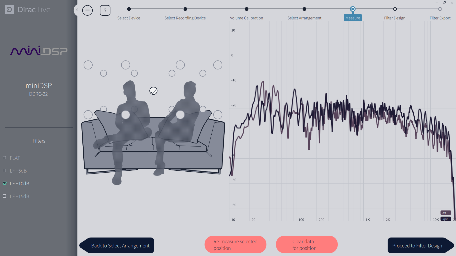

Сообщение Роман Мирошниченко » 24 ноя 2019, 10:43
Я про румкорректор.
Добавил в систему, прогнал замеры, выстроил фильтры и все! Музыку уже можно слушать.
Не знаю, помогут ли мои акустические изыскания избавиться от этой коробочки.
Очень большой соблазн, "забить" и положиться на ее способности.

Дело в том, что это не эквалайзер в привычном понимании. Происходит коррекция фазы сигнала - исправляется то рассогласование, которое вносят элементы системы. Но, я не силен в теории... :oops:

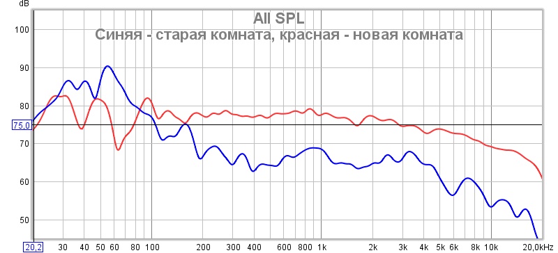

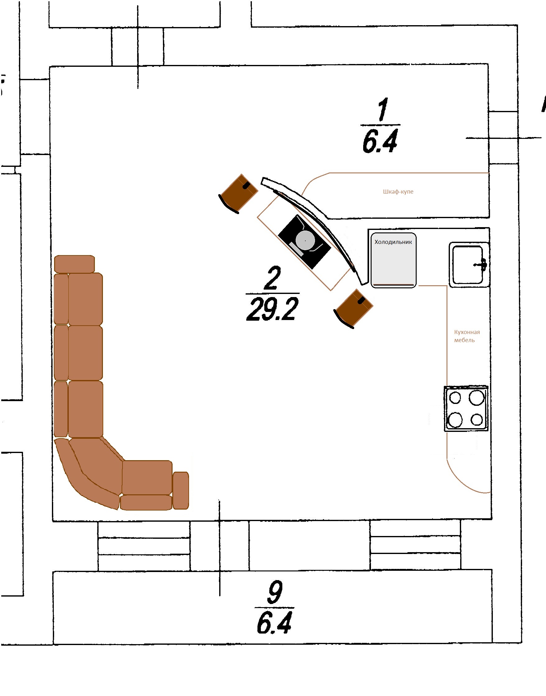

Сейчас я начинаю понимать, насколько оно было важно для меня. В тех условиях, где я мог разместить свою систему, "акустическими" средствами достичь успеха было очень трудно.
Сейчас я понимаю, что большая половина моих проблем, была обусловлена именно местом для прослушивания. Румкоректор их решил и началась блаженная эпоха.
Но, он не всесилен и не добавит того, чего нет.
С другой стороны, я пробовал его в системах, где он оказывался лишним. Звук он опять же не портил, но его применение было не целесообразно. Поэтому, я бы хотел попробовать в этой гостиной достичь подобной ситуации. Чисто из спортивного интереса. Ну и потешить своего внутреннего пуриста все-таки. :-)
