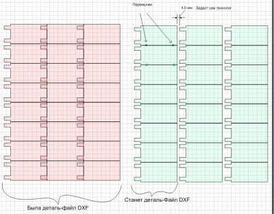

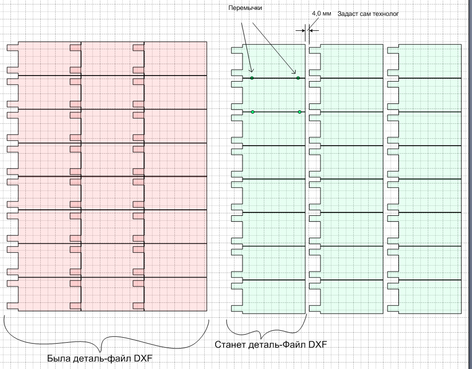

#145
Сообщение poty » 25 ноя 2019, 15:59
Это понятно. Просто у меня, после входа слева безотрывная линия до правого края, а если я уберу указанные отрезки, то у меня будет вход в начале каждого элемента, которых 12 в ряду. Т.е., количество прожигов увеличится в 12 раз.
#146
Сообщение rad54 » 28 ноя 2019, 08:31
poty, goldmen8,
Получил письменный ответ от технолога: "так не порежем.. на таких деталях общий рез не сделаем."..
Я позвонил и лично поговорил с технологом. Что выяснилось.
Резать так не отказываются, но гарантировать качество не смогут. Всё под нашу тогда ответственность. Будут возможно проплавления и повторные "заваривания" в ненужных местах из-за перегревов материала и недорезы в нужных из-за его коробления.
В основном это касается общего реза ножек одного радиатора в теле другого. Также считает "маловатыми" заданные зазоры в 0,5 мм наших вертикальных ребер. Возможны заплавления.
Его рекомендация - сделать раздельные файлы для каждого радиатора. Программа сама их типа оптимально расставит с учетом заданного технологом минимального допустимого зазора между деталями. При их гарантии качества - это 7 мм. По указке клиентов режут нормально и под 4 мм . Но там бывают случаи частичного брака (редко, но до 30%) при неудачном стечении различных обстоятельств. Это толщина и вид материала, конфигурация реза и т.п. вещи.
В принципе их ориентировочный расчет при таком подходе у нас уже был.
Еще как вариант можно попробовать перерисовать расположение радиаторов вертикальными наборами-столбиками, лучше, наверное, однотипными. Т.е раздвинуть схему реза по горизонтали, вынув "ноги" последующего радиатора из предыдущего, но оставив общий рез боковин.( В этом случае, по словам технолога, надо оставить перемычки на линиях общего реза, чтоб детали не распадались в ходе реза.) Каждый такой вертикальный набор будет в этом случае отдельной деталью. Я прикинул, потеряем при этом 2 ряда относительно расположения по схеме FullList-4Type-Edge_Cuts. Т.е. общее количество радиаторов с 12х23=276 снизится до 10х23=230.

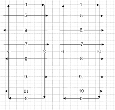

#148
Сообщение rad54 » 28 ноя 2019, 11:47
28 ноя 2019, 09:52
3. Зазоры вертикальных рёбер увеличиваем. До какого значения?
думаю до 0,8-1,0 мм
По первым двум пунктам предлагаю сделать так
При этом последовательность реза одной детали-файла (т.е. вертикального набора наших радиаторов) должна выглядеть по одному из нижеприведенных вариантов
При такой схеме перемычки может быть и не нужны будут вовсе.
Если же окажутся нужны, минимальную длину перемычки могу уточнить у технолога. Думаю 0,5-1,0 мм. Главное, чтоб ломалось потом легко, зазор реза то всего 0,3 мм.

#150
Сообщение poty » 28 ноя 2019, 20:15
Так перемычки делать нельзя: рез между перемычками потребует отдельного захода.
Отдельные детали тоже сделаю, конечно.
