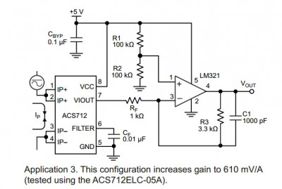

Да, почитал, спасибо, интересная штучка. Подумаю как можно ее применить, поэкспериментирую. В принципе, для контроля тока накала вполне хватает связки ACS712+LM321, токи там большие, а понизив референс для измерений получается вполне неплохо без потерь на резисторах и с гальванической развязкой.

3. Собран и обкатан датчик тока накала на asc712download/file.php?id=15975&t=1
