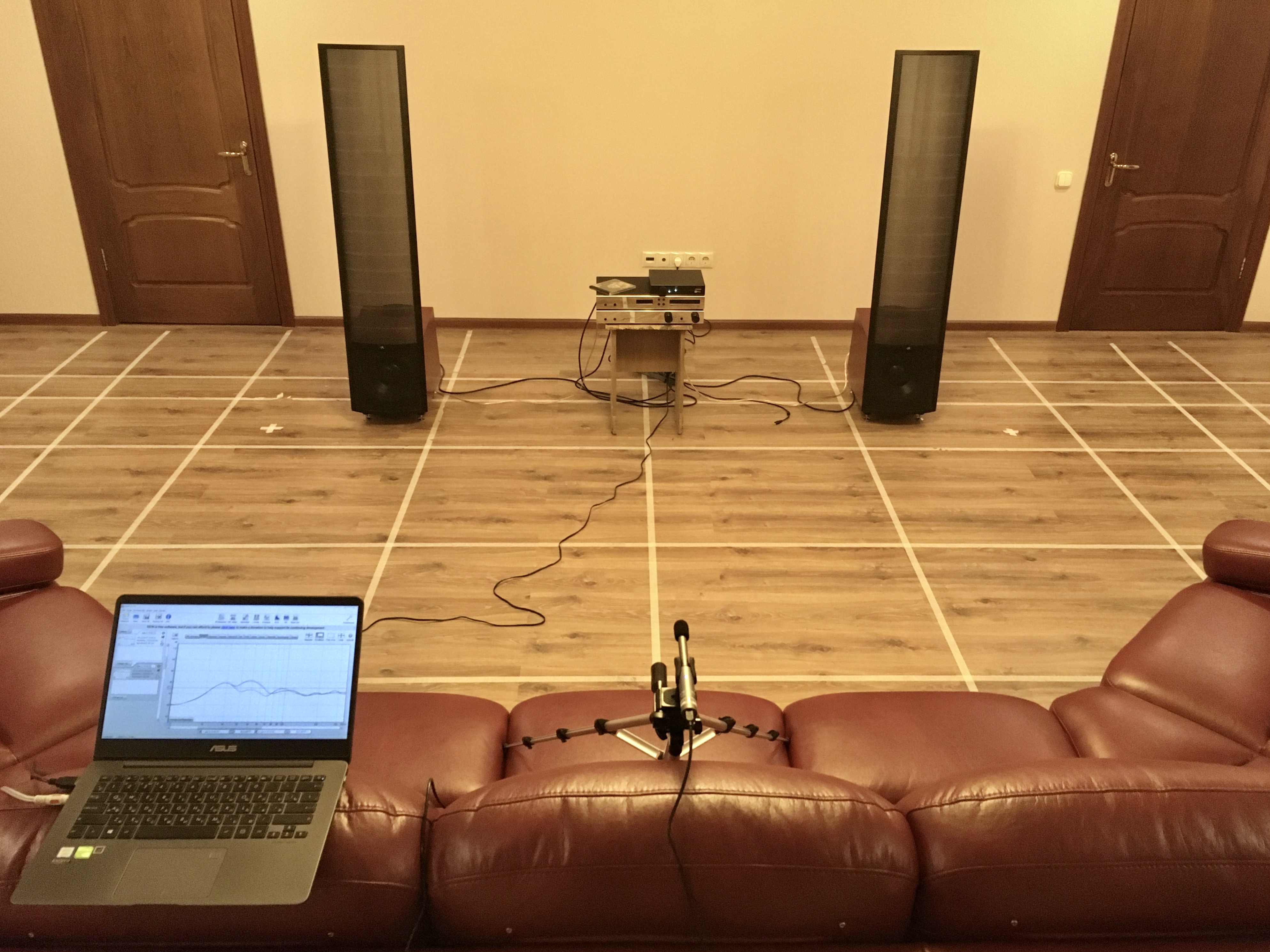

Сообщение Роман Мирошниченко » 02 дек 2019, 20:08
Для чего я пытаюсь вычислить РЕАЛЬНЫЕ моды в комнате? :think:
Сейчас акустика и слушатель расположены по расчету "калькулятора". При этом, были учтены и расчетные моды.
Однако, в моих расчетах очень много "допущений". Усредненные расстояния и опущенное влияние окон, дверей и т.п.
Поэтому, я и хотел бы вычислить путем измерений реальные моды, на которые мне стоит обращать внимание. Ибо я хочу определить более конкретно, где будет стоять акустика и где сядет слушатель. Найти оптимальное АРХИТЕКТУРНО-ПРАВИЛЬНОЕ местоположение. А потом уже, я буду нивелировать то, что останется.
Сейчас, в моих экспериментах, получается так: визуально я ориентируюсь на наклеенные на пол полоски расчетных мод, а в графиках вижу реальные частоты. И в моей голове это пока не стыкуется.
Однако, я решил проделать еще один эксперимент для поиска оптимального местоположения.
С начала, немного подвигаю акустику:
Расчетное положение
Сдвинута к центру
Подобранное положение
Не уверен, что результат ЗНАЧИМ, но на графике он ЗАМЕТЕН. И я останавливаюсь на "подобранном положении".
Теперь подвигаю слушателя:
Расчетное положение, при котором проводились все замеры
Сдвинут назад
Сдвинут вперед
Последний вариант мне кажется наиболее предпочтительным. Если ориентироваться по наклеенным полоскам: ни акустика, ни слушатель их не пересекают (не считая осевой конечно :sad: ). Пока остановлюсь на этом. Не уверен правда, что осилю в одного подвинуть диван... :razz:

Сегодня я решил проверить положение каждой акустической системы в отдельности. Методика та же, что и вчера.
Для правой лучшего достичь не удалось.
Для левой удалось чуть-чуть спрямить АЧХ, но это оказалось столь не значительно, что на общем тесте двух каналов совсем даже не заметно. Буду считать это лишь дополнительной свободой для позиционирования левой АС. Т.е. зоной, где ее перемещение не влияет на общий звуковой окрас.

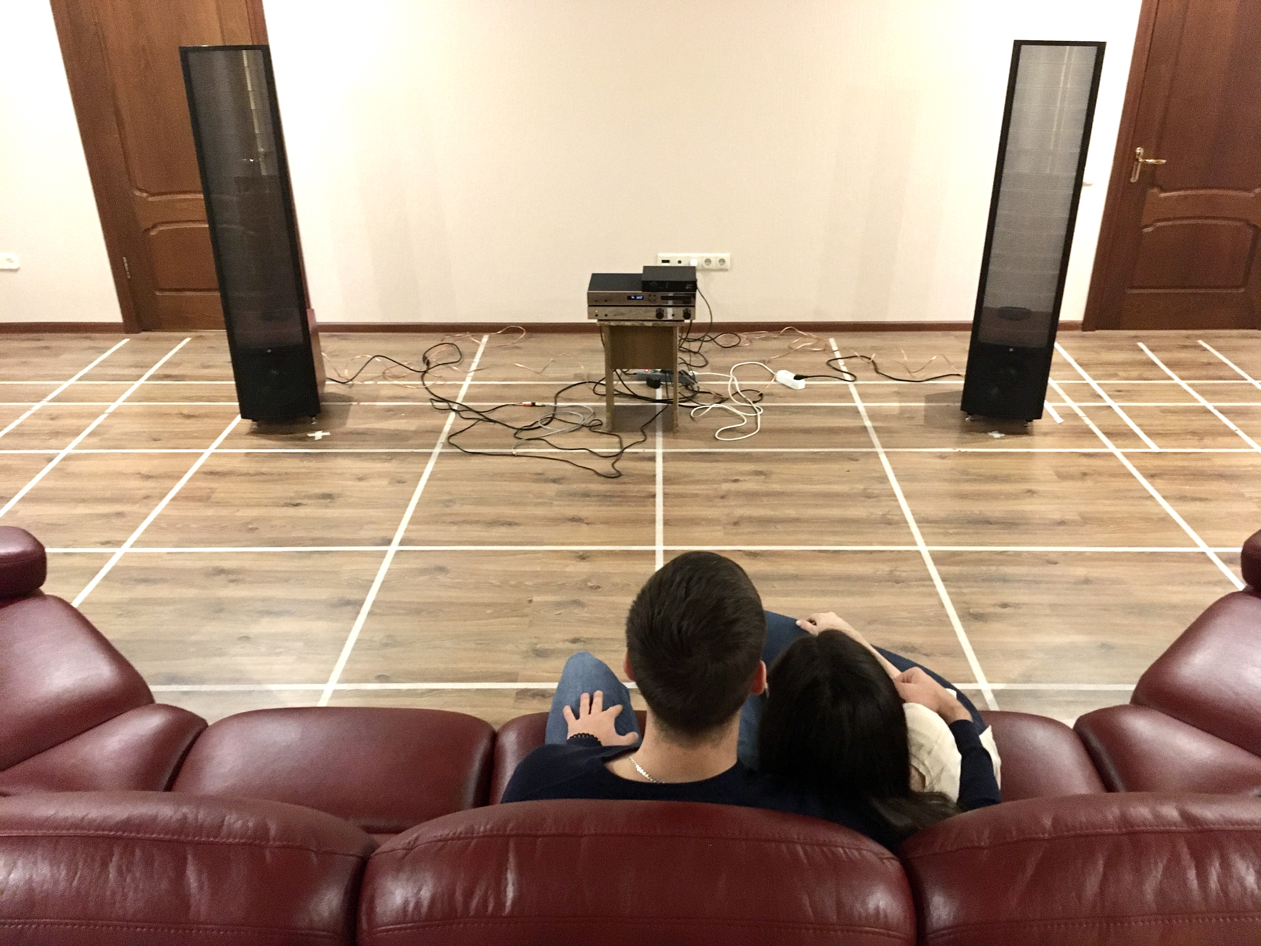

Сообщение Роман Мирошниченко » 06 дек 2019, 23:25
Мои первые слушатели :smile:
Восторг в глазах и очень высокая оценка: «Хочется переслушать всю музыку!»
Я и сам считаю такое желание, главным показателем успеха. И уже переслушал добрую часть своих старых компактов. Все в натуральном виде, без румкоррекции (пока справляюсь с искушением).
В музыке сейчас много ревеберации. Но, звучит это очень интересно. Даже стерильные студийные сведения, словно со сцены идут. Живое звучание.
И конечно, в сравнении с моим «углом» в предыдущей квартире, здесь объем выстраивается, как по волшебству. Тональный баланс вполне ровный. Баса лишнего нет, но и нехватки тоже не чувствуется. Нет прорисовки привычной, атаки нет. Но, это и не удивительно в пустой комнате.
Самое интересное для меня достижение: музыка хорошо воспринимается из всех уголков квартиры. Нет «басовых сгустков», как в предыдущей. Когда, на диване у меня кайф, а в комнате дочери - порт фазоинвертера.
На днях чинил вентиляцию, стучал молотком... Соседка с низу позвонила, говорит ребенок спит - не стучите пожалуйста. Я ей: а музыка не мешает. Она говорит, музыку не слышно. Радует. Играла довольно громко.
P.S. Супруга спрашивает: «Если и так хорошо, стоит ли мудрить? Услышишь ли это?»
Но, я сквозь музыку слышу и паразитные артефакты. И поэтому, двигаемся дальше.

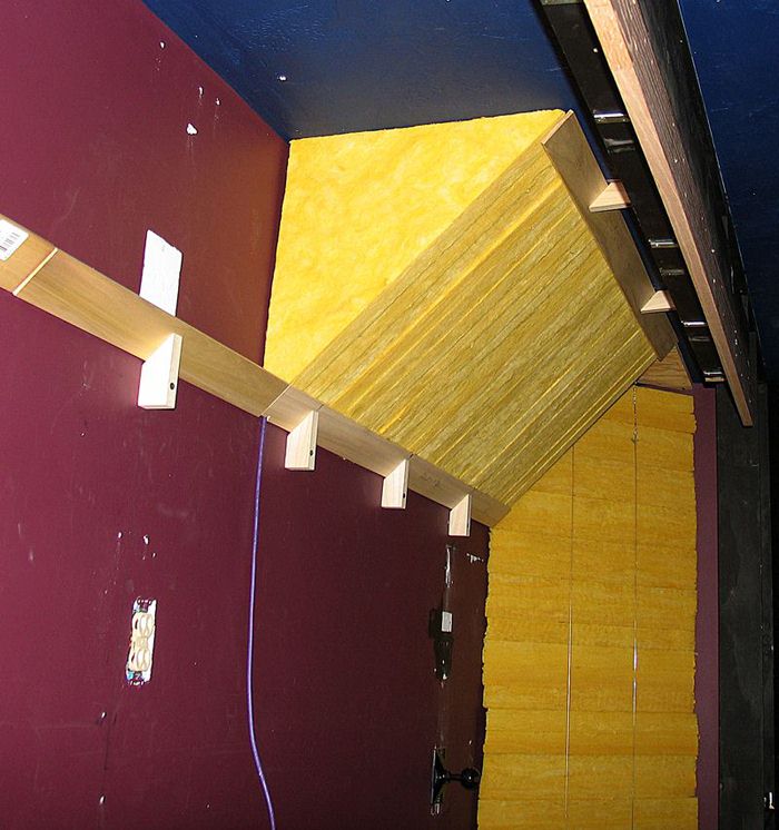

Только мне не нужно вырезать треугольники - просто прямые параллелепипеды будут помещены в готовые ящики и шкафы.
Я проводил эксперименты с минеральной ватой - было весьма эффективно. Но, тогда я многого не знал и применил ее не правильно. Теперь, рассчитываю на хороший эффект.
Таким образом, я сделаю обычные ящики (только без дна, крыши и задней стенки) и наполню материалом-поглотителем (надеюсь, что не мин.ватой) Может быть их все придется наполнить. А может, что-то получится оставить и для бытовых целей. В любом случае, ничего экстраординарного в этом нет. И если дело не пойдет, либо если придется продавать квартиру или оставить детям - можно просто будет выбросить поглотитель и пользоваться этими шкафами. Опять же, это будут обычные шкафы и внешне, а не утилитарные басс-трапы. Комната сохранит свой бытовой облик жилища.
Мебель будет построена вдоль тыловой стены и по фронтальной (за линией акустики):
Обозначено зеленым.
Отрицательным моментом в этой идее, я вижу то, что я устраиваю "ковровую бомбардировку". Я не смогу действовать точечно на вредные частоты. Мои поглотители и рассеиватели будут скорее всего не очень высокой добротности и будут работать в широкой полосе.
Однако, места расположения на мой взгляд правильные. За и перед слушателем - для рассеивателей, в углах стен и потолка/пола - для низкочастотных поглотителей. Это должно дать эффект.
И у меня еще остаются свободные поверхности для более тонкого тюнинга в дальнейшем.
