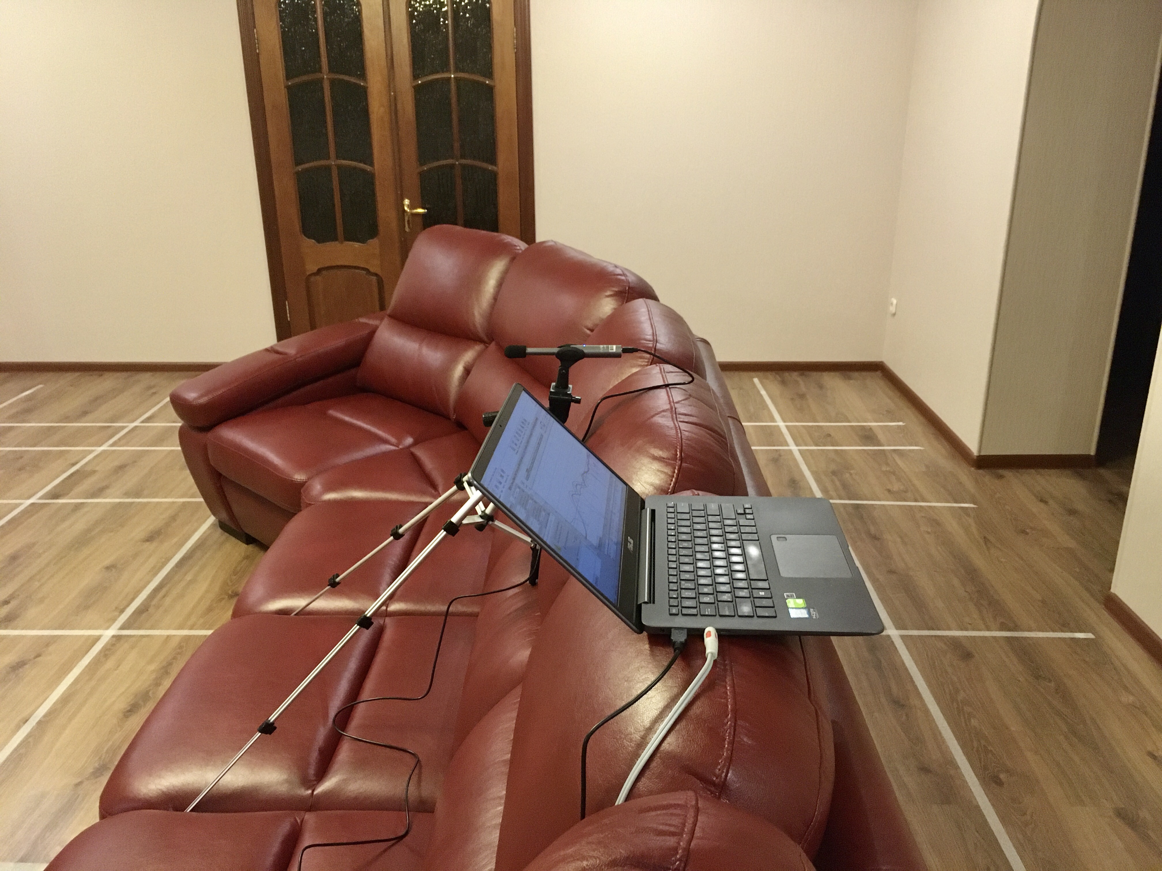

Я решил не терзать попусту Владислава, а еще попрактиковаться.
Ведь по сути, если даже я не добьюсь точного рисунка мод на полу комнаты, но опытным путем определю ОПТИМАЛЬНОЕ положение акустики, результат будет достигнут.
Продолжаю двигать акустику. Ставлю ее в крайние положения, которые только доступны при выбранном мною общем размещении аппаратуры в комнате.
Исхожу из подобранного вчера положения акустики и слушателя, считая его эталонным.
Во-первых:
Раздвинута на 425 см
Во-вторых:
Максимум до левой...
и правой стен
И например, так:
Сдвинута к фронтальной стене
А теперь, все это посмотреть:
Серый - АЧХ сабвуфер;
Красный - подобранное положение;
Фиолетовый - раздвинута на 425 см.;
Зеленый - раздвинута к боковым стенам;
Желтый - придвинута к фронтальной стене.
Отправлено спустя 11 минут 2 секунды:
На мой взгляд, лучше всего выглядит красная кривая, которая соответсвтует подобранному вчера положению акустики и слушателя.
Все другие позиции, что-то ослабляют, а что-то усиливают.
Наверное, на этом стоит и остановиться пока.
Я предполагаю, что в дальнейшем, при наполнении комнаты, какие-то пики/провалы сгладятся, а какие-то усилятся. Плюс я планирую привезти вторую пару колонок. Значит, мне снова придется подбирать оптимальное расположение. Но, до крайностей, я надеюсь, доходить уже не придется.
P.S. Кстати, некоторые записи уже можно вполне слушать и без DIRAC.
