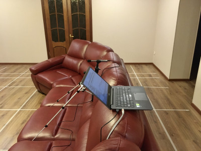

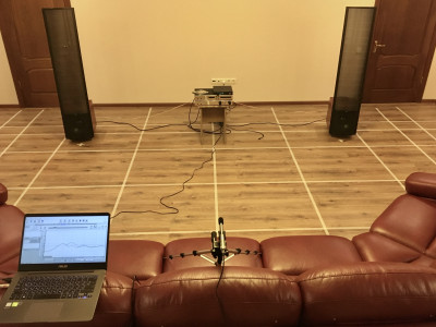

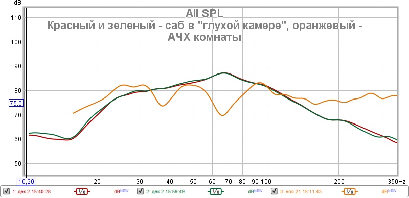

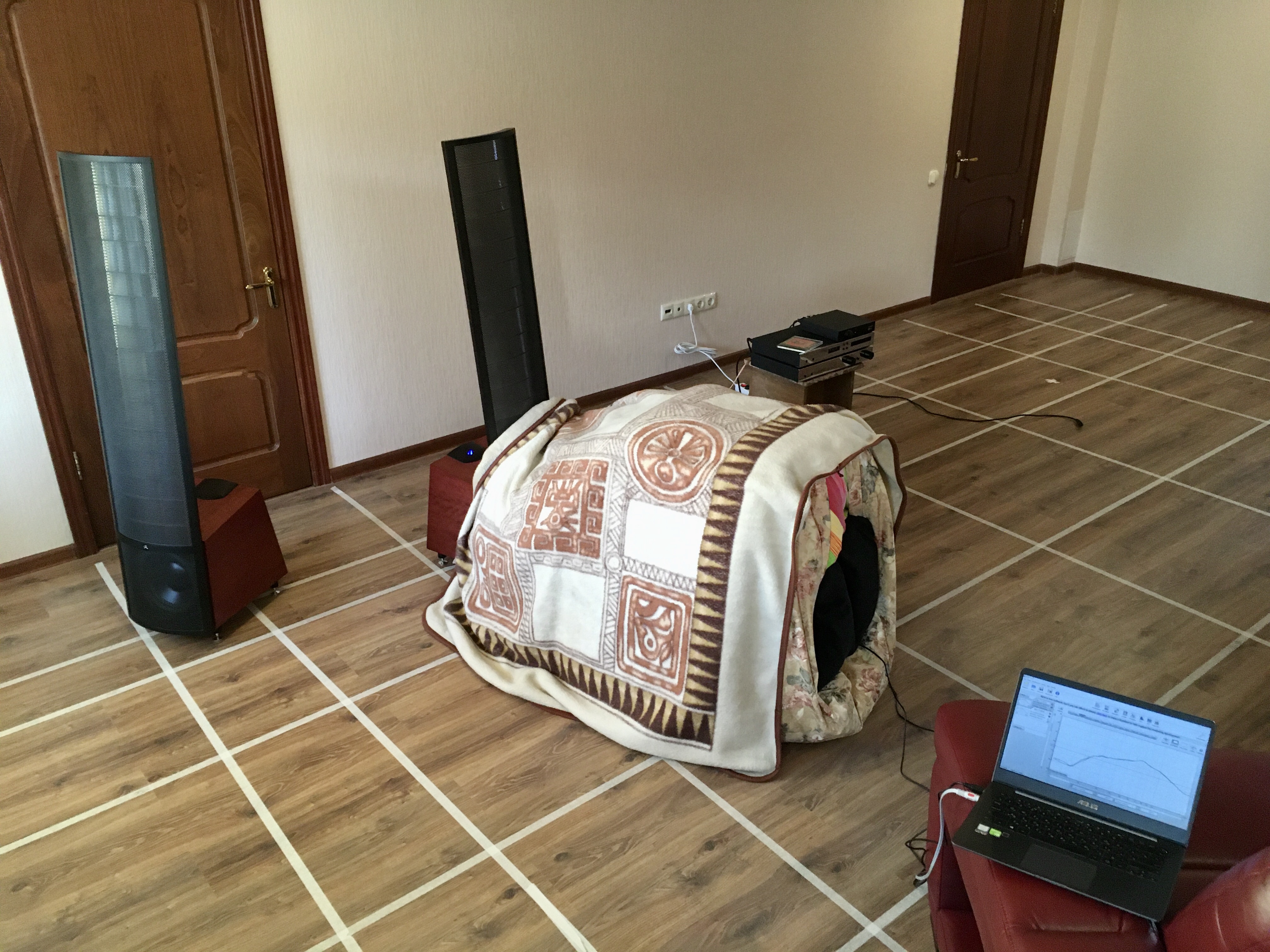

Сходил за одеялами (соседний подъезд всего лишь :smile: ). Соорудил "глухую капсулу".
Скажу честно: сомневаюсь, что эти одеяла спасут от НЧ-влияния. Единственное, может разница в уровне сигнала позволит что-то определить по акустике.
Отправлено спустя 22 минуты 38 секунд:
дек 2 безэховый SW-test 402 left.mdat
(155.16 КБ) 421 скачивание
дек 2 безэховый SW-test 403 right.mdat
(155.14 КБ) 406 скачиваний
На всякий случай, замерил уровень звука из "глухой капсулы" в месте размещения слушателя, где я провожу основные измерения.
P.S. Порадовало, что АЧХ так совпадают. В старой квартире, во ходе тестирований и настроек DIRAC, АЧХ сильно разнились в НЧ диапазоне. И я даже грешил на акустику, учитывая ее возраст и т.п. Ан нет, нормально у них все в низу-то. Только ради этого стоило за одеялами сходить.
Удивило, что у моих Martin Logan сабвуфер не работает без панели. Точнее сказать, не выходит из режима сна. Я сначала подсоединил только клеммы саба и не мог понять, почему звука нет. Всю коммутацию три раза перепроверил. Потом уже сообразил, накинул провода на обе пары клемм и акустика проснулась.

Вот, теперь хотя бы понятно, в каких местах есть пики, а в каких - провалы.

То, что Вы получили в результате заглушенного тестирования - это, скажем так, АЧХ сабвуфера или НЧ динамика. Т.е., это у него 70 Гц - пик, а дальше идёт спад. На самом деле примерно от 50-60Гц НЧ динамику начинают "помогать" основные динамики. Т.е. (грубо) для MartinLogan имеем пологий спуск выше примерно 65Гц (87дБ) с крутизной порядка 14дБ на октаву (82дБ на 100Гц, 68дБ на 200Гц, 82-68=14). Предполагаем, что производитель АС компенсировал этот спад с помощью других динамиков в АС, т.о., имеем на 100Гц "добавку" 87-82=5дБ, плавно уменьшающуюся на 14дБ при изменении частоты в два раза (на 50Гц). Ну, то есть результатом будет (предполагаем) ровная "полочка" от СЧ до 65Гц, а ниже 65Гц - картина будет примерно совпадать с тестированием сабвуферов.

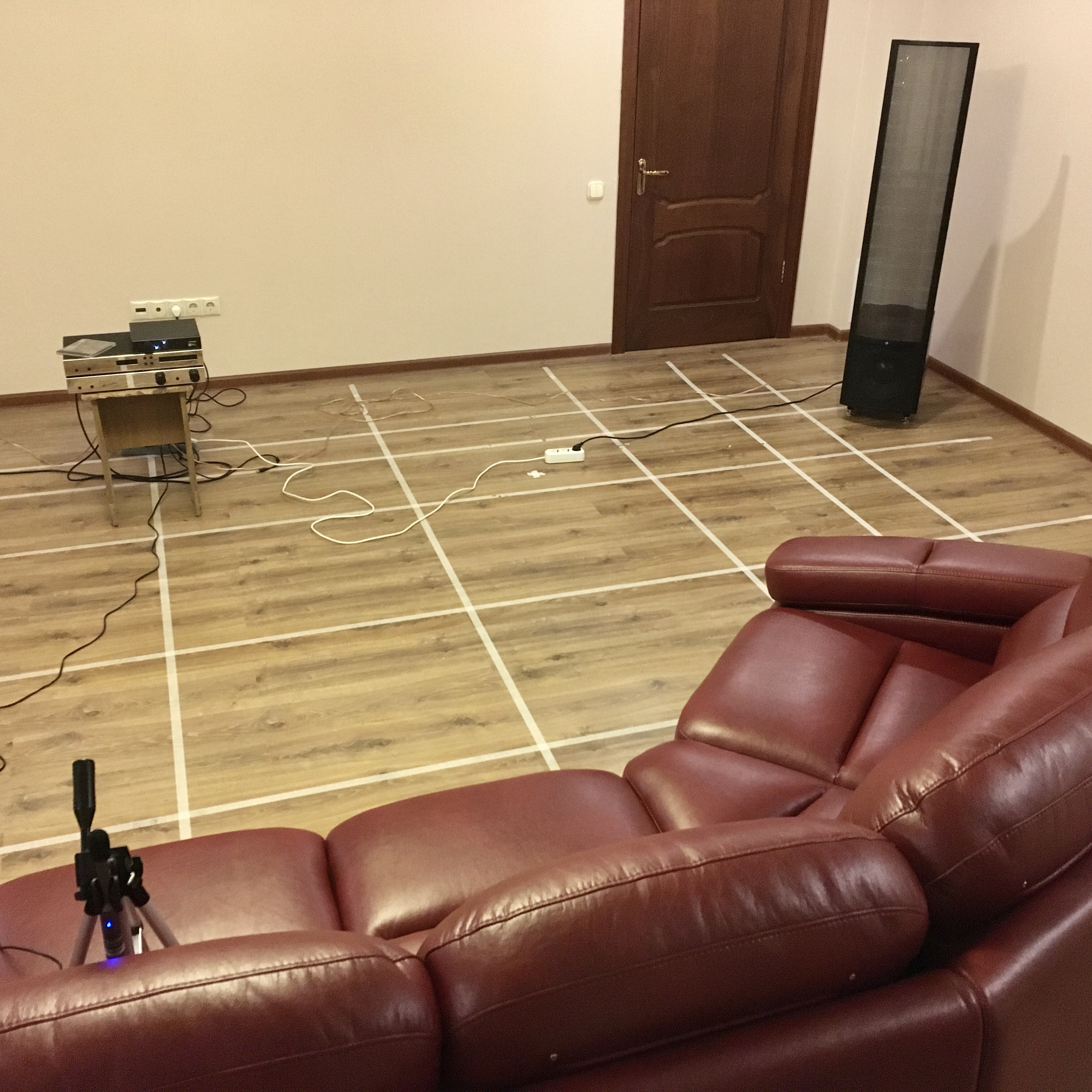

Сейчас, в моих экспериментах, получается так: визуально я ориентируюсь на наклеенные на пол полоски расчетных мод, а в графиках вижу реальные частоты. И в моей голове это пока не стыкуется.

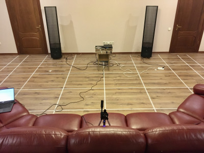

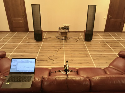

Однако, я решил проделать еще один эксперимент для поиска оптимального местоположения.
С начала, немного подвигаю акустику:
Расчетное положение
Сдвинута к центру
Подобранное положение
Не уверен, что результат ЗНАЧИМ, но на графике он ЗАМЕТЕН. И я останавливаюсь на "подобранном положении".

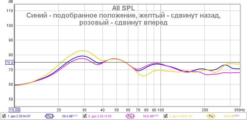

Теперь подвигаю слушателя:
Расчетное положение, при котором проводились все замеры
Сдвинут назад
Сдвинут вперед
Последний вариант мне кажется наиболее предпочтительным. Если ориентироваться по наклеенным полоскам: ни акустика, ни слушатель их не пересекают (не считая осевой конечно :sad: ). Пока остановлюсь на этом. Не уверен правда, что осилю в одного подвинуть диван... :razz:

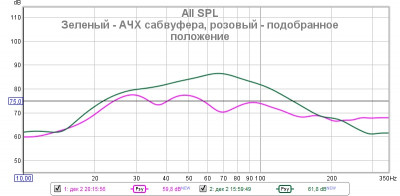

Отправлено спустя 12 минут 19 секунд:
Ну и "на сладкое":
Хочется сказать даже, что комната улучшила частотку сабвуфера... :spy:

Сообщение poty » 02 дек 2019, 22:08
02 дек 2019, 20:20
Не думаю, что это стоит интерпретировать именно так. Дело в том, что в "чистых" измерениях участвовал только сабвуфер, а теперь к нему присоединилось СЧ и ВЧ динамики.

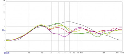

Продолжаю двигать акустику. Ставлю ее в крайние положения, которые только доступны при выбранном мною общем размещении аппаратуры в комнате.
Исхожу из подобранного вчера положения акустики и слушателя, считая его эталонным.
Во-первых:
Раздвинута на 425 см
Во-вторых:
Максимум до левой...
и правой стен
И например, так:
Сдвинута к фронтальной стене
А теперь, все это посмотреть:
Серый - АЧХ сабвуфер;
Красный - подобранное положение;
Фиолетовый - раздвинута на 425 см.;
Зеленый - раздвинута к боковым стенам;
Желтый - придвинута к фронтальной стене.
Отправлено спустя 11 минут 2 секунды:
На мой взгляд, лучше всего выглядит красная кривая, которая соответсвтует подобранному вчера положению акустики и слушателя.
Все другие позиции, что-то ослабляют, а что-то усиливают.
Наверное, на этом стоит и остановиться пока.
Я предполагаю, что в дальнейшем, при наполнении комнаты, какие-то пики/провалы сгладятся, а какие-то усилятся. Плюс я планирую привезти вторую пару колонок. Значит, мне снова придется подбирать оптимальное расположение. Но, до крайностей, я надеюсь, доходить уже не придется.

Сегодня я решил проверить положение каждой акустической системы в отдельности. Методика та же, что и вчера.
Для правой лучшего достичь не удалось.
Для левой удалось чуть-чуть спрямить АЧХ, но это оказалось столь не значительно, что на общем тесте двух каналов совсем даже не заметно. Буду считать это лишь дополнительной свободой для позиционирования левой АС. Т.е. зоной, где ее перемещение не влияет на общий звуковой окрас.

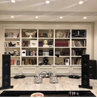

Идея проектирования мебели
Сообщение Роман Мирошниченко » 07 дек 2019, 22:08
07 дек 2019, 13:47
Насколько я помню, у Вас в семье есть дизайнер...
Спасибо, Владислав, что напомнили о моих спящих талантах... :smile:
Да, я очень много в своей семье "надизайнерил". И, без ложной скромности, могу сказать - не плохо.
Надеюсь и здесь не оплошать.

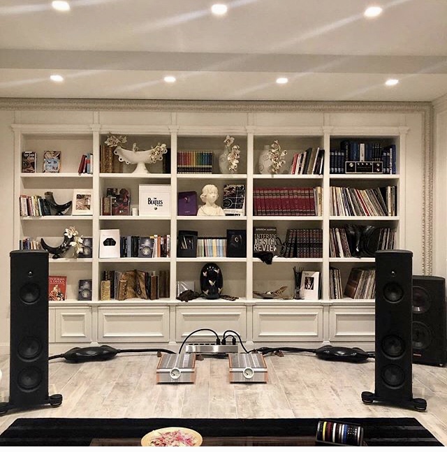

Я не нашел на просторах интернета точного аналога тому, что хочу сделать. Поэтому, для иллюстрации, приведу эту картинку:
Т.е., это встроенная мебель. Представляющая из себя открытые стелажи, частично заполненные пластинками, книгами, аппаратурой и разными сувенирами. Это должно сыграть роль широкополосных рассеивателей в средне-высокочастотном диапазоне.

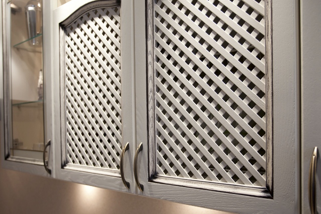

В нижней части мебели (как на иллюстрации) и зеркально по верхней линии, будут закрытые ящики. В углах - шкафы. Вся фишка в фасадах, они предполагаются решечетыми, либо с жалюзи, т.е. звуко-прозрачными.
Типа таких:

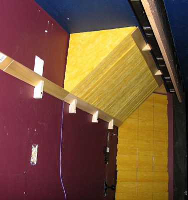

Так, как эти ящики располагаются в углах, их можно превратить в подобие угловых низкочастотных поглотителей.
Только мне не нужно вырезать треугольники - просто прямые параллелепипеды будут помещены в готовые ящики и шкафы.
Я проводил эксперименты с минеральной ватой - было весьма эффективно. Но, тогда я многого не знал и применил ее не правильно. Теперь, рассчитываю на хороший эффект.

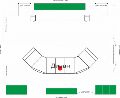

Таким образом, я сделаю обычные ящики (только без дна, крыши и задней стенки) и наполню материалом-поглотителем (надеюсь, что не мин.ватой) Может быть их все придется наполнить. А может, что-то получится оставить и для бытовых целей. В любом случае, ничего экстраординарного в этом нет. И если дело не пойдет, либо если придется продавать квартиру или оставить детям - можно просто будет выбросить поглотитель и пользоваться этими шкафами. Опять же, это будут обычные шкафы и внешне, а не утилитарные басс-трапы. Комната сохранит свой бытовой облик жилища.
Мебель будет построена вдоль тыловой стены и по фронтальной (за линией акустики):
Обозначено зеленым.
Отрицательным моментом в этой идее, я вижу то, что я устраиваю "ковровую бомбардировку". Я не смогу действовать точечно на вредные частоты. Мои поглотители и рассеиватели будут скорее всего не очень высокой добротности и будут работать в широкой полосе.
Однако, места расположения на мой взгляд правильные. За и перед слушателем - для рассеивателей, в углах стен и потолка/пола - для низкочастотных поглотителей. Это должно дать эффект.
И у меня еще остаются свободные поверхности для более тонкого тюнинга в дальнейшем.
