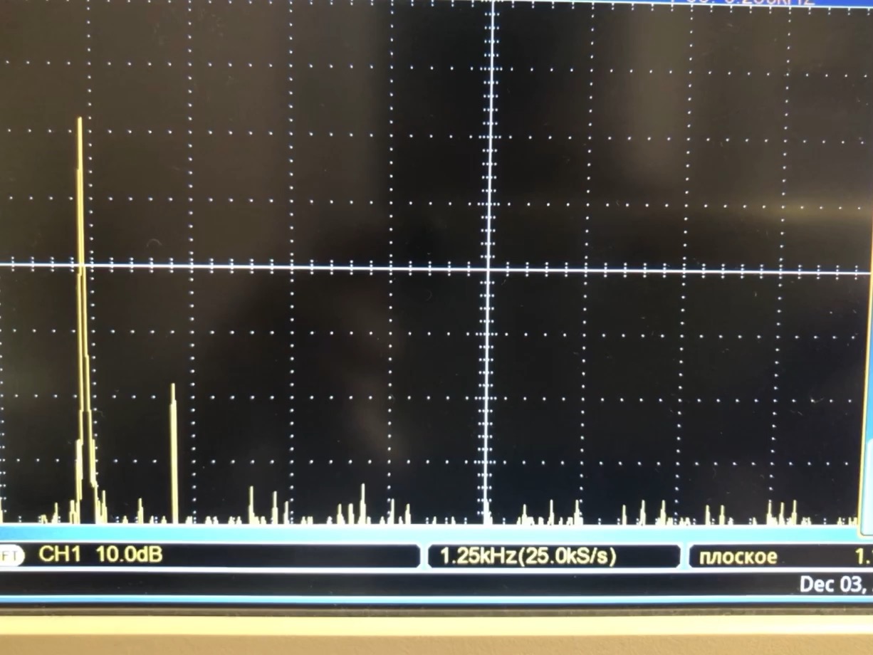

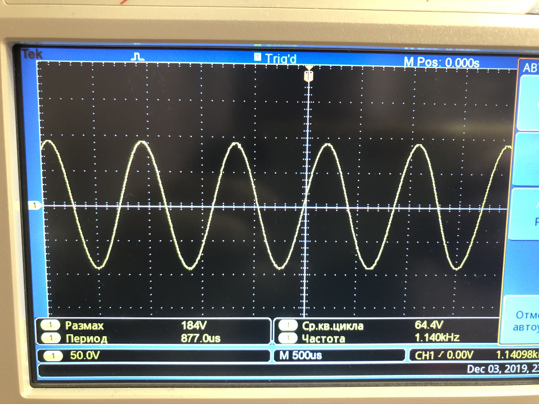

Небольшое дополнение:
С межкаскадным трансформатором уровень выходного сигнала линейно зависим от входного, но с ростом амплитуды входного ближе к 2В растёт вторая гармоника, а при превышении 2В появляются третья и другие нечётные гармоники, что естественно, т.к. начинается ограничение.
Пара картинок при входной амплитуде 2В
Осциллограмма со вторичной обмотки трансформатора:
FFT со вторичной обмотки.

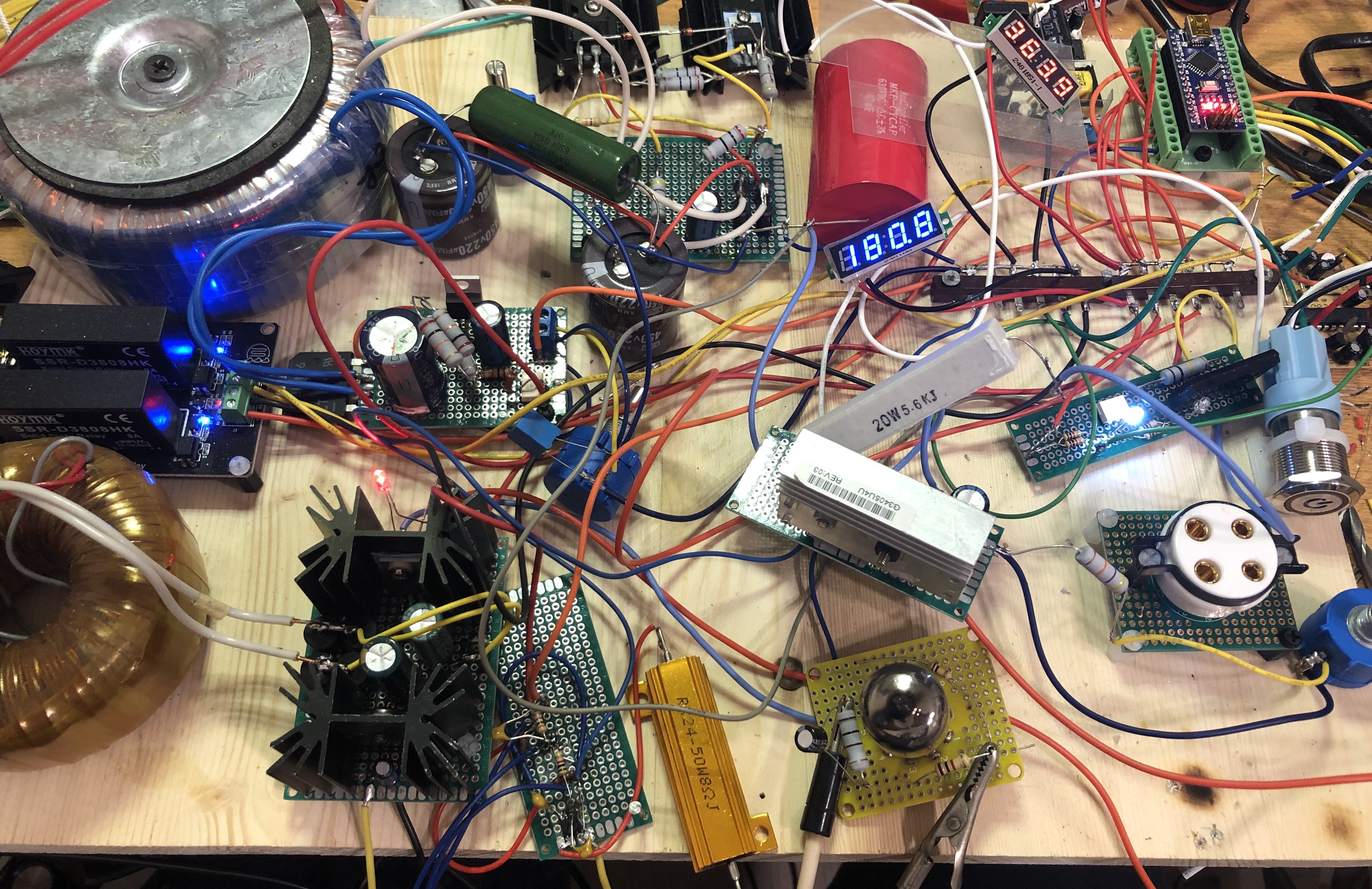

Ну и немножко юмора:
Вот так это выглядит сейчас в дереве и железе. :-)

Tos писал(а): ↑
05 дек 2019, 11:05
Трансформатор 1:1, 3К приведённого
Прошу пояснить значение 3кОм. Насколько я понял, во вторичной обмотке нет активного сопротивления? тогда что означает эта цифра?
О! А мне нравится! :-) Под стекло - и на продажу! :-)
Это параметр указанный изготовителем как Ra обмоток. Я его понимаю, как реактивное сопротивление в цепи анода. (ну и незначительное активное сопротивление провода обмоток). Других активных сопротивлений в анодной цепи нет.

О! А мне нравится! Под стекло - и на продажу!
мне тоже нравится, :) каждый блок многократно перепаян до достижения результата, каждый светодиод что-то индицирует :)

Tos писал(а): ↑
05 дек 2019, 15:27
Извините за вмешательство и прошу для себя пояснения по этому вопросу.
Т.е. как чисто индуктивную нагрузку в аноде лампы? Тогда это сопротивление будет линейно зависеть от частоты и по хорошему д.б. приведено для какого-то конкретного её значения. И в этом случае оно будет характеризовать только индуктивность трансформатора на холостом ходу.
Tos писал(а): ↑
05 дек 2019, 15:27
Значит ваш драйвер не имеет сейчас никакой внешней, кроме индуктивности транса, нагрузки, и это режим холостого хода. Это соответствует вашим задумкам при испытаниях?
Вообще, вроде, приведенным сопротивлением трансформатора является пересчитанное через квадрат коэффициента трансформации сопротивление (обычно какое-то штатное), подключенное к его вторичной обмотке. В данном вашем случае этот коэффициент равен 1, поэтому по идее любое сопротивление в его (трансформатора) вторичной обмотке должно "проходить" без изменения как внешняя анодная нагрузка лампы.
Что касается указанных 3 кОм в качестве Ra. :think: Может быть это просто рекомендательное указание на параметр ламп, с которыми наиболее эффективно будет использование данного трансформатора?

Сообщение poty » 06 дек 2019, 09:02
Согласен с Алексеем, не стал вчера об этом писать. Фактически, единственный параметр, который важен для расчёта - это индуктивность первичной обмотки. Для практического применения важны ещё допустимый ток подмагничивания и предельный ток перегиба характеристики намагничивания сердечника (предельная магнитная индукция сердечника).

rad54 писал(а): ↑
06 дек 2019, 08:04
вмешивайтесь, конечно! а то я тут только Владислава мучаю дилетантскими вопросами.
rad54 писал(а): ↑
06 дек 2019, 08:04
Что касается указанных 3 кОм в качестве Ra. Может быть это просто рекомендательное указание на параметр ламп, с которыми наиболее эффективно будет использование данного трансформатора?
Как оценить приведенное сопротивление первичной обмотки через сопротивление нагрузки вторичной и коэффициент трансформации я понимаю, но в случае с межкаскадным трансформатором нагрузка на вторичке настолько мизерна, что пересчитывать её через коэффициент бесполезно. Согласен с мнением, что это имелось ввиду сопротивление источника сигнала, что подтверждается цитатой другого производителя об этом параметре:
The source impedances used in the tables indicates a recommended upper limit, unless freq. response can be compromised.
At lower source impedance resonance peaking will occur. It can be reduced using secondary load resistors.

Сообщение rad54 » 06 дек 2019, 14:37
Tos писал(а): ↑
06 дек 2019, 11:40
но в случае с межкаскадным трансформатором нагрузка на вторичке настолько мизерна ...
Да, согласен. В вашем случае, с нулевым током сетки у лампы каскада мощности это так.
Tos писал(а): ↑
06 дек 2019, 11:40
The source impedances used ...
Отдельное спасибо за ссылку. Я мало общался с межкаскадными трансами, поэтому первый раз эти рекомендации в явном виде вижу.
Как я понял, паразитные резонансы предлагают гасить уменьшением добротности паразитного контура, вводя в него параллельное сопротивление потерь. Сам с такими возбуждениями пока не сталкивался, но почти наверняка, в этом случае начал бы для начала ставить в сетку последовательные резисторы с индуктивностями, как это общепринято. Теперь вот альтернативу увидел. Альтернатива заставила задуматься. Наверное такой "трансформаторный" резонанс и по частоте д.б. много ниже, чем "ламповый", возникающий за счет паразитной ПОС монтажа и свойств лампы.

Сообщение poty » 06 дек 2019, 14:46
Алексей, в выдержке идёт речь о "resonance peaking" - здесь имеется в виду не самовозбуждение, с которым борются сеточными резисторами в том числе. Здесь имеется в виду, что на отдельных частотах образуются пики/провалы в импедансе, который "видит" лампа. Если эти провалы настолько велики, что становятся сравнимыми с выходным импедансом каскада, то возникают искажения, гармоники которых попадают в звуковую область.

Сообщение rad54 » 07 дек 2019, 14:31
Спасибо за ответ. Почти понял. Ещё чуть разъяснений прошу.
06 дек 2019, 14:46
на отдельных частотах образуются пики/провалы в импедансе ... настолько велики, что становятся сравнимыми с выходным импедансом каскада, то возникают искажения, гармоники которых попадают в звуковую область.
Я когда писал про возбуждения (не самовозбуждения), в первую очередь думал про своего рода локальные резонансы на каких-то частотах воспроизводимого сигнала. И, соответственно, про то, что физически это должно было выразиться, наверное, в некоторой "гребенчатости" АЧХ каскада в целом. Это были бы, по моим понятиям, линейные искажения.
А оказывается, речь идет про более глубокие изменения нагрузки лампы и возникающие из-за этого в лампе уже НЕлинейные спектральные искажения. Я правильно понял?
Сообщения: 5063
#132
Сообщение poty » 07 дек 2019, 16:18
Мне кажется, мы ходим вокруг одного и того же. Что такое локальные резонансы? Резонанс в последовательном контуре - это компенсация индуктивной и ёмкостной реактивных составляющих таким образом, что остаётся только активная составляющая (активное сопротивление индуктивности и ESR конденсатора), то есть сопротивление в резонансе - самое маленькое и активное. Резонанс в параллельном контуре - это та же компенсация, но когда реактивные составляющие превращаются в бесконечность (в идеале, конечно).
Отправлено спустя 2 часа 54 минуты 9 секунд:
Казалось бы, что в резонансах плохого? Что произойдёт, если мы нарвёмся на резонанс в последовательном контуре? Для частот последовательного резонанса сопротивление нагрузки резко уменьшится. Как видно здесь это приведёт к тому, что амплитуда (переменного) тока анода возрастёт. Мы рискуем (помимо очевидного уменьшения коэффициента усиления - линейных искажений):
а) войти в клиппирование по току лампы (как со стороны нуля тока, так и со стороны максимума);
б) исчерпать возможности по насыщению сердечника.
А это уже - нелинейные искажения. Понятно, что я нарисовал апокалиптические картинки, в реальности эти процессы будут существенно сглажены. Чем ниже будет выходное сопротивление каскада, тем меньшее влияние будет оказывать одинаковое значение изменения нагрузки. Но! При этом будет возрастать длительность затухающих колебаний. К счастью, паразитные резонансы имеют относительно маленькую добротность, так что в этом плане вред будет меньше.
Основной резонанс в трансформаторе, всё-таки, параллельный. Что нас ждёт в этом случае? Опять же, очевидно, коэффициент усиления увеличится (линейные искажения). Вместе с этим увеличится и амплитуда напряжения на выходе. Если посмотрим на исследование каскада здесь, то увидим, что даже небольшое увеличение амплитуда (с 1В до чуть меньше 2В) приводит к появлению дополнительных гармоник. Андрей это интерпретирует как приближение клиппирования по напряжению, и я с ним согласен. Выходное сопротивление шунтирует нагрузку и помогает избежать длительных затухающих колебаний. уменьшая также их амплитуду. Снова моё высказывание неочевидно, но нужно учитывать добротность получившегося контура.
rad54, Tos
#133
Сообщение rad54 » 07 дек 2019, 22:03
Да, теперь всё сложилось в понятную картину. И причины и способы борьбы. Спасибо.

Дособрал ламповый каскад, всё работает. При амплитуде входного напряжения 1В на нагрузке 8 Ом получается амплитуда 8В. Что собственно примерно соответсвует ожиданиям. Вторая гармоника на уровне -45dB. Нечетные не фиксируются. Как и ранее нечетные начинают появляться при 2В на входе.
Владислав, я уверен вам понравится!
это конечно все макетное, даже 300b тестовые.

Сообщение goldmen8 » 07 дек 2019, 23:18
:clap: :beer: :dance:
Ух - Ё, а как это всё что на столе развалено ... куда то прятать нужно? :think:

Сообщение Tos » 07 дек 2019, 23:20
07 дек 2019, 23:18
не надо прятать. Это собрано на куске мебельного листа, под размер корпуса. Я его еще помучаю немножко, постараюсь померять АЧХ и разберу. Его ждет нормальная сборка в корпусе.

Сообщение goldmen8 » 07 дек 2019, 23:22
Я про корпус и намекаю.
Вернее, лучше назвать шасси.

Сообщение Tos » 07 дек 2019, 23:24
07 дек 2019, 23:22
да, про корпус/шасси тоже будет целая эпопея. Нужно всё это скомпоновать в размеры 430х300.
И нас еще ждет вторая макетная плата с пультом ДУ, селектором входов и моторизированным регулятором громкости.

Сообщение goldmen8 » 07 дек 2019, 23:26
Андрей, есть на примете такой или заказывать где будете?

Сообщение Tos » 07 дек 2019, 23:31
07 дек 2019, 23:26
Я обычно для поделок беру подходящий по размерам кейс на Али. Для усилителей там большой выбор алюминиевых корпусов. Обрабатывать его нетрудно, есть только сложности с окраской/надписями.
Целюсь в что-то подобное https://ru.aliexpress.com/item/32886788 ... 2576Y9w2zZ
У меня есть идея сделать для него переднюю панель из стекла. Я знаю мастерские где можно вырезать/просверлить и на обратной стороне можно напечатать любую картинку и надписи. Думаю что будет интересно.
