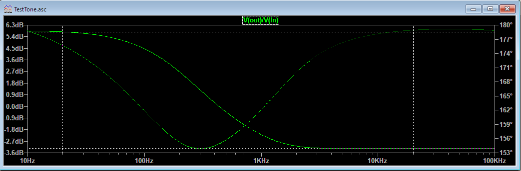

Вот решил смоделировать темброблок. Сразу предупреждаю, что точность моделирования невелика, но основную картину моделирование показывает.
С моей точки зрения нелинейность АЧХ весьма и весьма велика (>9дБ). Я не ожидал, что ВЧ часть уйдёт в -3дБ.

Схема на ресурсе leomus.ru имеет дополнительную коррекцию между первым и вторым каскадом, да и предваряющий тембры каскад имеет другую рабочую точку. Критиковать не буду, но подход у автора там "гитарный" и борьба с проблемами такая же: всё заземлить и поместить в металлический корпус. Имеются значительные расхождения между описанием и конструкцией. Кроме того, автор изначально хотел подчеркнуть НЧ, не удивлюсь, если регулятор тембра под это и был рассчитан.
Приведенная в сообщении схема вообще имеет все отличия, перечисленные мной как повод для пересчета регулятора тембров: другая лампа, топология, рабочая точка, ООС...
Если будете проводить эксперименты, посмотрите усиление с интервалом в декаду: 20Гц, 200Гц, 2000Гц, 20000Гц (или 10-100-1000-10000). Тогда будет понятно, ошибаюсь я или нет.
