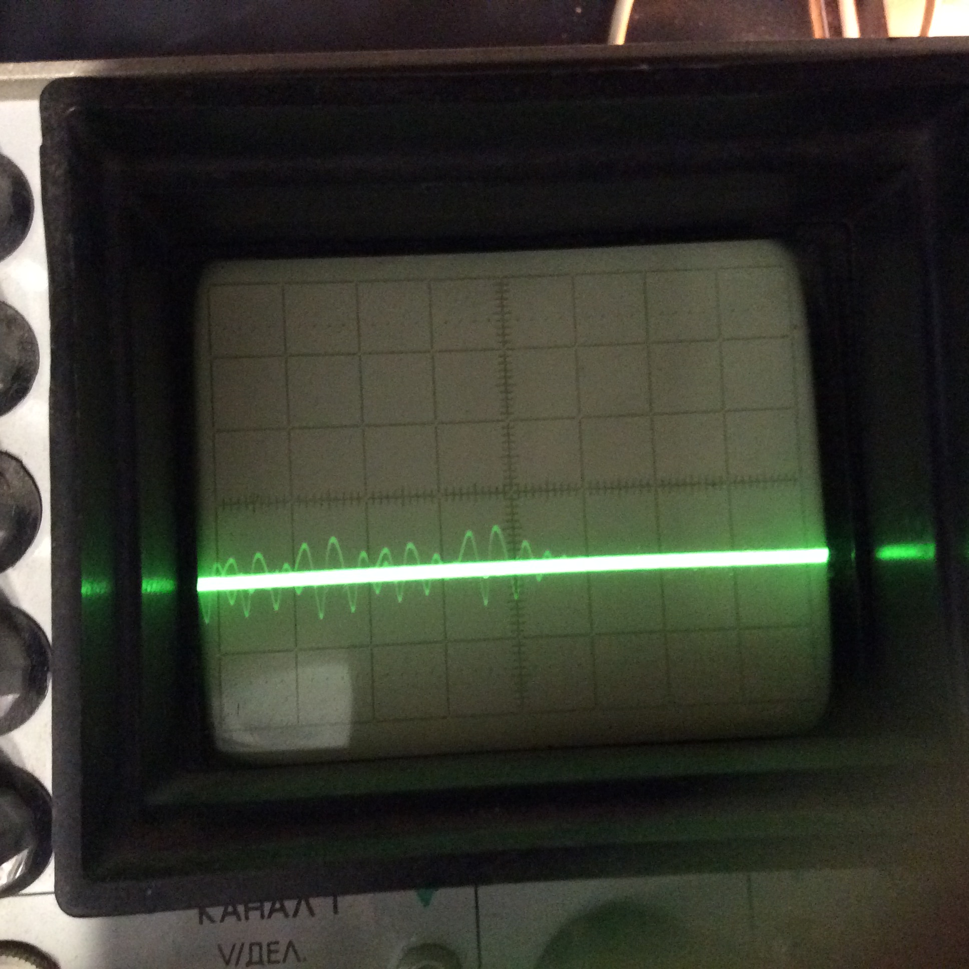

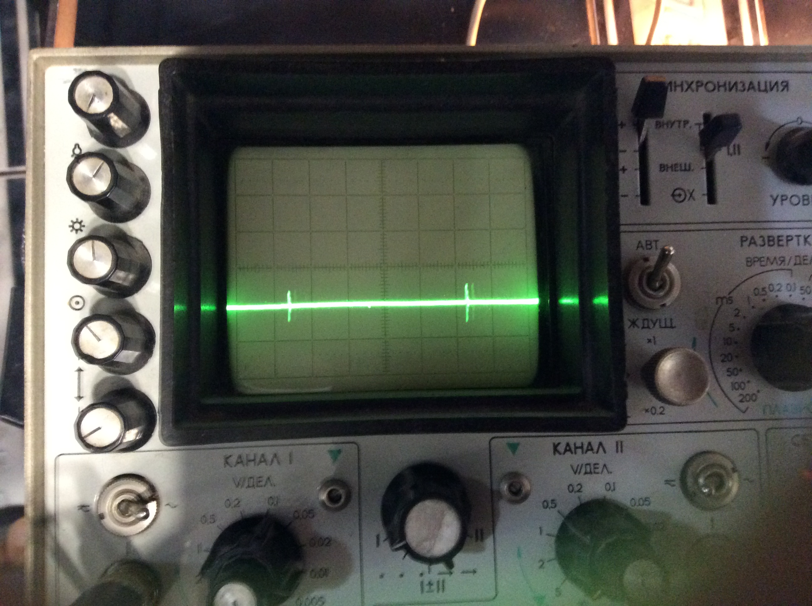

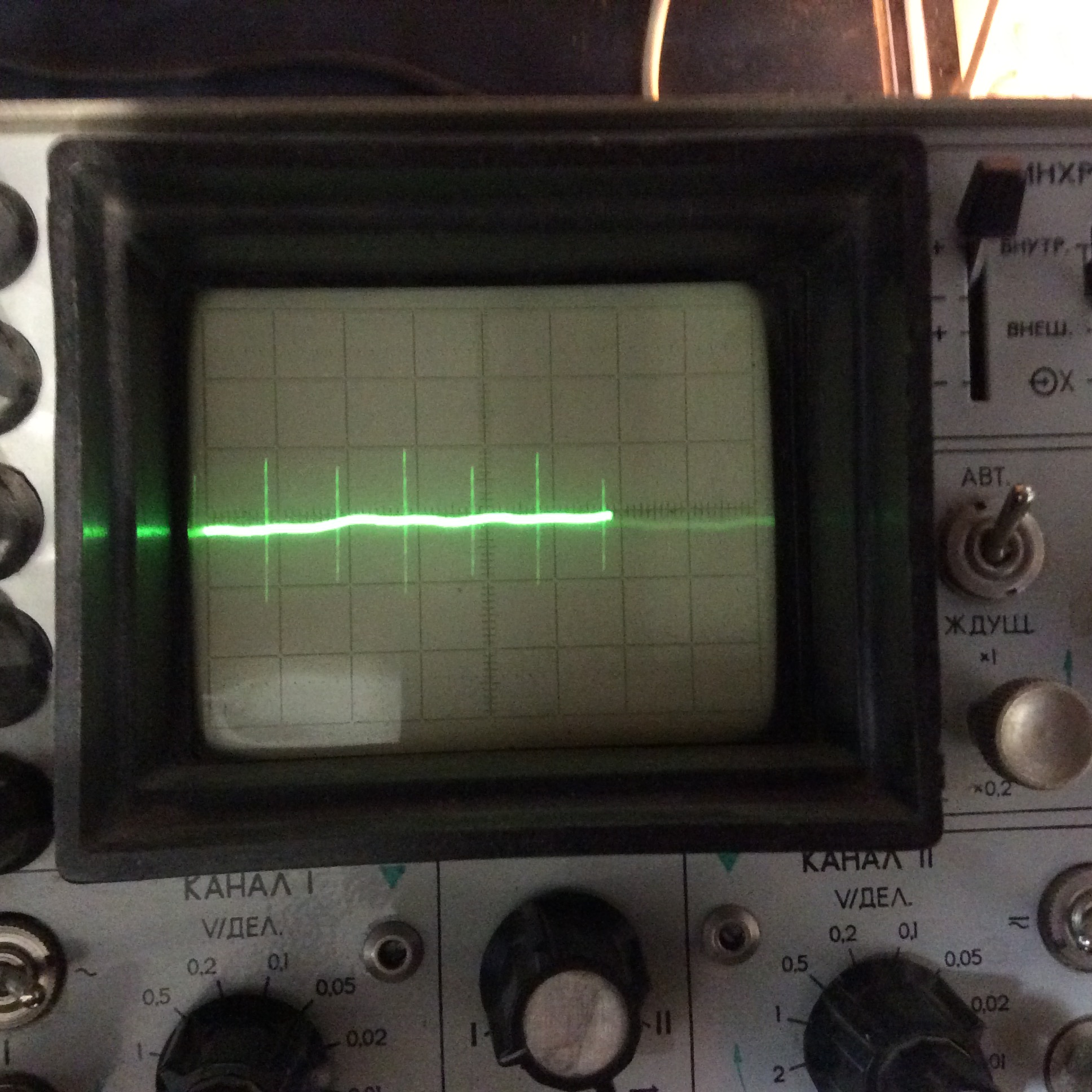

Впаял 0,12 Ом, заменив 0,1 Ом в цепь накала кенотрона и получил ровно 5 В переменки! Радует.
С выхода стабилизатора U3 вижу 290,2 В. На Adj-281,5. Разницы в 1,2 В не наблюдаю. Посмотрел осциллографом на выходе стабилизатора, увидел практически прямую линию вплоть до чувствительности 5 мВ., но с маленькими всплесками. Размах палочки на прямой 10 мВ. ( 2 клеточки на 5 мВ) Может конденсаторы греются? Высоковольтные я вообще не прогревал. Хотя не похоже.
10 ms 5 mV
0,1 ms 10 mV
2 ms 10mV
Сообщения: 5065
#371
Сообщение poty » 09 дек 2019, 12:00
10мс - это 100Гц. Скорее всего, где-то "ловится" помеха от выпрямления. Я не исключаю, что не закончено что-то с землёй или наоборот есть петли. Возможно наводка - непосредственно на осциллограф.

По картинкам с осциллографа: Земли все висят в воздухе, в том смысле, что к плате не идёт никаких ни сигнальных, ни других проводов. Кроме анодки и накалов. И экранные обмотки транса висят в воздухе. По осциллографу то же не исключаю. Все было в перепутанных проводах. В общем борода была.

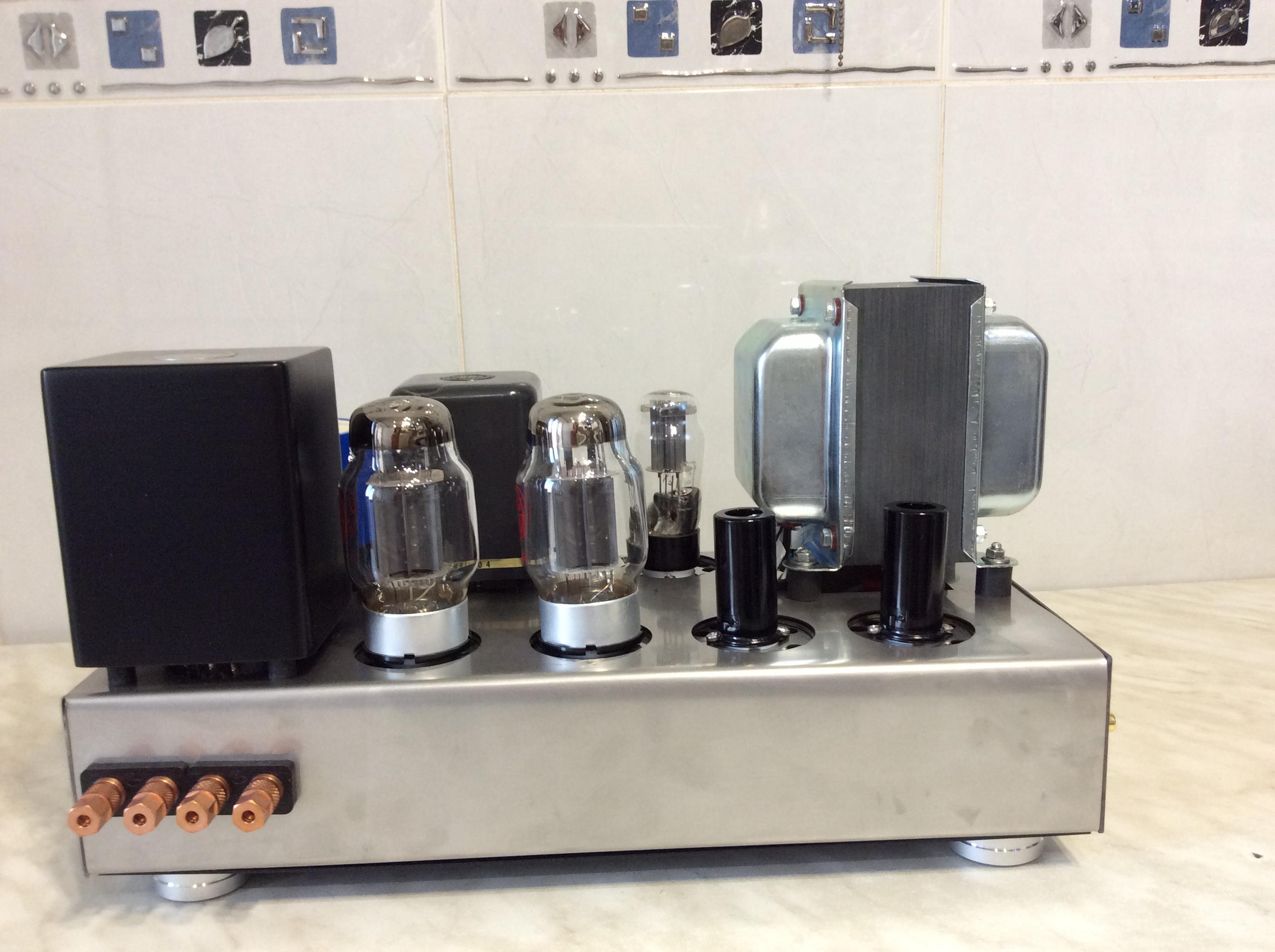

#375

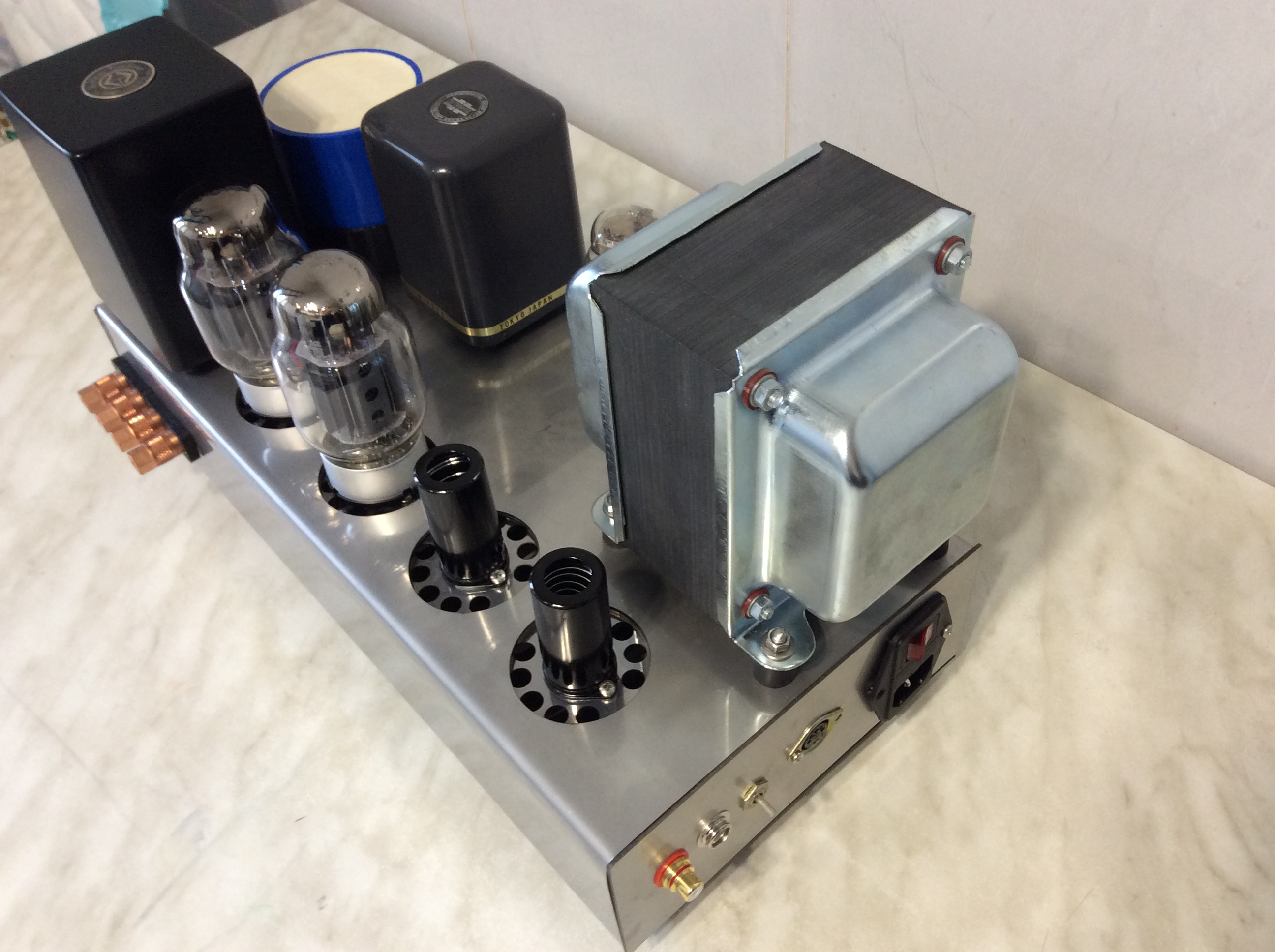

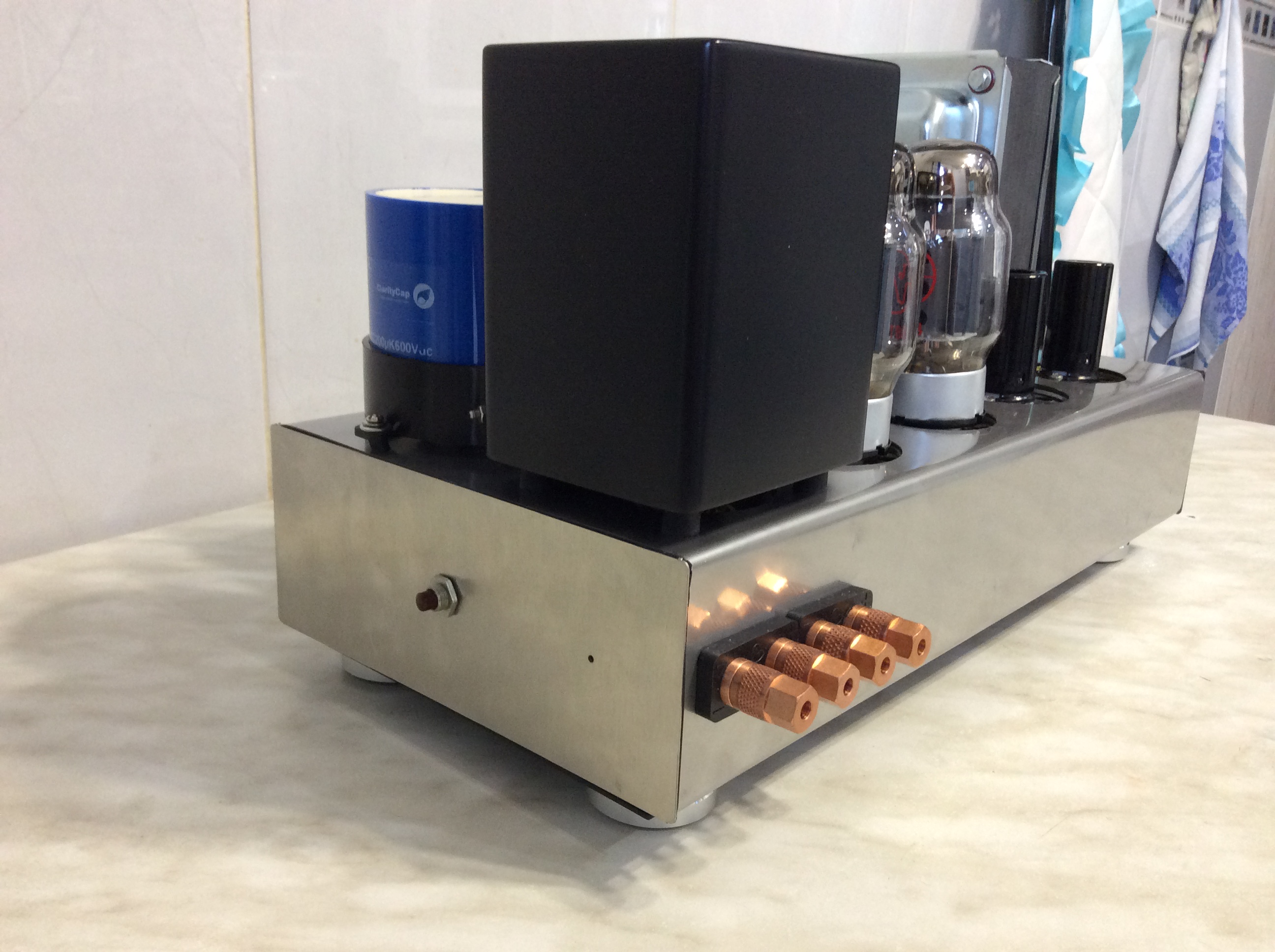

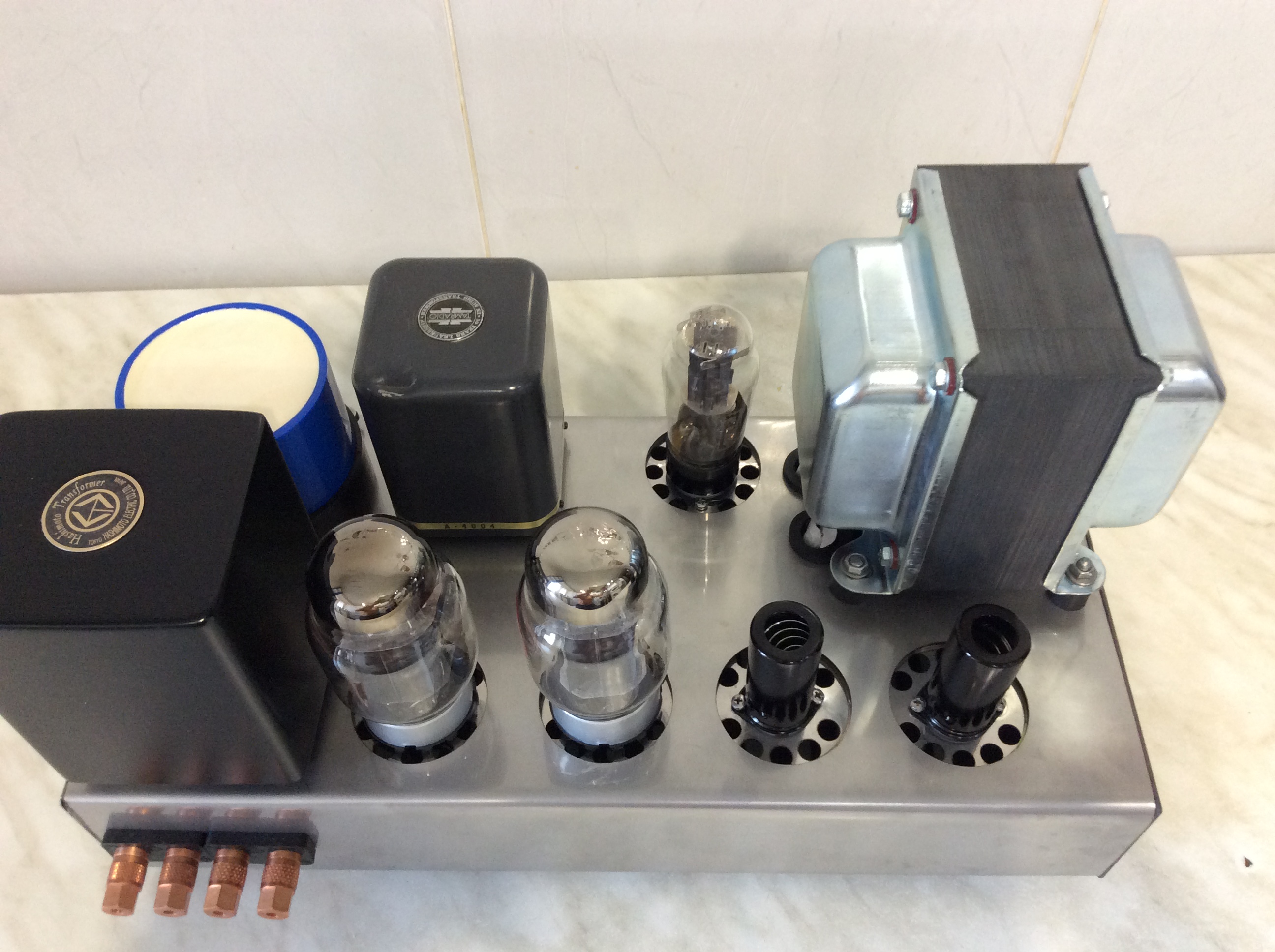

Сообщение seurf » 25 дек 2019, 09:51
Пока первые результаты дизайна. Если не писать роман "Война и мир", коротко, то все пришлось делать самому, полировка не состоялась ( интернет магазин "220 Вольт" пообещали выполнить заказ по комплектации для полировки до 22 декабря, потом перезвонили-31 декабря. Это заказ с начала месяца!!!). В общем плюнул на полировку, собрал как получилось. Гнул по корпусу сам, все отказали в лучшем случае, в худшем динамили по срокам и возвращали. Надписями на задней пластине буду заниматься после НГ, когда отполирую заднюю и переднюю пластины. Внутри пусто, собрал для испытания платы. Категорически не хотел дважды перепаивать выходной трансформатор. Поэтому случился тормоз в работе, завязанный на сборке вчистую. На днях буду подключать к плате, с фальшпанелью с цоколями ламп на " улице" и от этого корпуса будет браться только анодка. Когда все собрал, увидел- крышки силового трансформатора диссонируют с корпусом. Но если бы я пошёл по стопам Романа в этом вопросе, боюсь я бы пропал с форума на пару лет. Мне бы по аналогии с мыслью об изготовлении собственного листогиба, пришлось бы осваивать производство гальваники!

Сообщение poty » 25 дек 2019, 09:58
Александр, выглядит привлекательно. Поздравляю с почином! :-) Я, правда, не очень понял, что тут выполнено Вами! Такой труд нужно презентовать! Крышки у трансформатора реально покрасить, у Вас чёрный цвет сверху основной, так что проблем не должно быть.
#377
Сообщение seurf » 25 дек 2019, 11:18
25 дек 2019, 09:58
мне все отказывали согнуть плоскую пластину из нержавейки с отверстиями по лампам и крепежным отверстиям по корпусу. Засада не в том, что согнуть, хотя при слове "нержавейка"мне куча мастеров по оцинковке отказывали с одной формулировкой:"Станок дороже Вашей железяки. Ломать не хочу! Это мой хлеб!". Проблема в том, что бы после первых двух загибов стенок, верхние отверстия под лампы, трансформаторы, конденсатор все совпали с отверстиями в корпусе! Что бы не случился сдвиг пластины относительно корпуса! А потом ещё снизу загибы внутрь. На станке это никак не помещается! Дале, отрезаем излишек, который уменьшает проем для монтажа платы. Но рассчитать длину пластины из нержавейки точно, с учётом допуска на скругление не реально. Увеличил длину. И вишенка на торте! В боковых пластинах снизу есть по три отверстия с резьбой М4 для крепления дна к корпусу. Высчитать размер на загибы и после двух загибов попасть на эти отверстия- задача не выполнимая, в кустарных условиях, с одной попытки. Поэтому я заказал отдельный патрон для минидрели, с мыслью сверлом изнутри снизу из корпуса, по отверстиям высверлить нержавейку, которая его накрыла. Фиаско вышло. Не поместился патрон в 70 мм высоты внутри. Пришлось изгаляться сверху через отверстия под лампы длинным сверлом наискосок. Проблему совпадения отверстий в нержавейке и корпусе я придумал во сне. Привинтил по всем отверстиям лист нержавейки к корпусу. Далее гнуть нержавейку вместе с привинченным корпусом.
Ну и полировка, которую я запланировал до монтажа элементов на корпус, " благодаря" интернет магазину ( на Ali я и сам дешевле мог бы заказать) по этому корпусу отвалилась, но пластины для надписей по любому буду делать сам. И второй корпус отполирую.
Не хотел описывать мытырства, но Остапа понесло.

25 дек 2019, 11:18
не хотелось бы. Постепенно, начиная с конца прошлого века мои предпочтения из черных цветов в дизайне корпусов сместились к светлым, белым, шампань, нержавейка. Поэтому, заказывая производителю трансформаторов комплектацию с этими крышками, я мысленно вычеркнул их из перечня необходимых работ. Блестит? А сейчас бросается в глаза, да и со временем оцинковка потемнеет. Но лицевую, внешнюю пластину ничего не мешает снять и попытаться по стопам Романа.... Через неё провода не идут. Так, мысли не о чем. Вряд ли теперь сделаю. Раньше надо было заморачиваться.
#378
Сообщение goldmen8 » 25 дек 2019, 13:39
seurf писал(а): ↑
25 дек 2019, 11:32
:clap: приснилось?!?
#379
Сообщение seurf » 25 дек 2019, 15:28
25 дек 2019, 11:32
приснилось?!?
ночью компьютер освобождается от решения сиюминутных задач, оперативка полностью кидается решать стоящую задачу. А если ещё учесть, что раньше таких задач и в помине не было, то это как на не обитаемом острове без Интернета и связи с цивилизацией велосипед изобретать.
#380
Сообщение Роман Мирошниченко » 25 дек 2019, 16:41
Поздравляю!
Очень достойный внешний вид.
