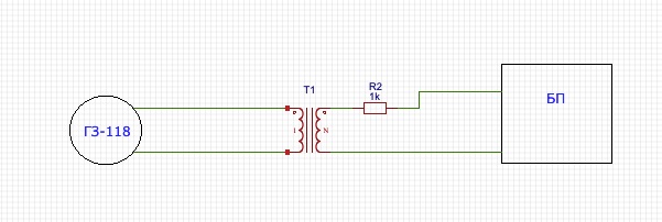

как я понимаю Алексей предлагает такую схему подачи тока подмагничивания:

rad54 писал(а): ↑
13 дек 2019, 12:35
Это же межкаскадник с Ктр=1 вроде.
да, все верно. габаритная мощность сердечника большая, около 1 кг :)

#182
Сообщение rad54 » 13 дек 2019, 13:42
Tos писал(а): ↑
13 дек 2019, 12:48
да, такую.

Сообщение poty » 13 дек 2019, 13:51
Из первичного объяснения такой схемы включения не следовало.
Отправлено спустя 2 минуты 19 секунд:
По хорошему - включить вместо резистора 1кОм любой источник тока.

Сообщение rad54 » 13 дек 2019, 14:12
13 дек 2019, 13:54
Из первичного объяснения....
Извиняюсь, значит я не очень корректно изложил.
Это я с разбега как-то на этот вариант потянул.
Сейчас подробнее посмотрел
Tos писал(а): ↑
13 дек 2019, 11:00
стоит разделить выход генератора и обмотку трансформатора через конденсатор. микрофарад 50, неполярный.
тоже по-моему нормальный вариант, просто, да, генератору выход закрыть емкостью.Генератор мощный, он 100 мВт дополнительных легко протянет.

Сообщение Tos » 13 дек 2019, 21:40
Провел еще один цикл измерений.
Подключение по схеме ниже, но выход генератора отделён от первичной обмотки конденсатором 33мкФ:
при минимальном подключении блока питания амплитуда снижается, но одинаково на всех частотах, видимо из-за шунтирования внутренним сопротивлением лабораторным БП.
Далее увеличиваем ток в первичной обмотке. График представлен ниже. Прошу прокомментировать (poty, rad54)

Сообщение poty » 13 дек 2019, 21:53
Андрей, а при каких значениях напряжения сигнала на входе проводились измерения?
Предварительно предполагаю, что применено некачественное или неправильно рассчитанное железо. Потенциально такое может быть из-за недостаточного зазора, но факт, что зазор присутствует, иначе подмагничивание влияло бы на все частоты.

Сообщение Tos » 13 дек 2019, 22:25
13 дек 2019, 21:53
Владислав, входное напряжение сигнала амплитудой 10В.
13 дек 2019, 21:53
По информации от изготовителя применено железо М6, обмотки секционированы. Возможно есть недочеты с секционированием.
Второе измерение на сегодня:
в рабочую схему усилителя вместо межкаскадного трансформатора установлен выходной Тамура. Первичная обмотка имеет приведенного сопротивление 3,5К, на вторичку подключен резистор 8 Ом.
Ток покоя 17мА, анодное напряжение драйвера 165 В
График АЧХ напряжения на первичной обмотке:
Из чего я полагаю, что проблема таки в межкаскадном трансформаторе.

#190
Сообщение Tos » 14 дек 2019, 00:15
14 дек 2019, 00:04
Я выступаю тут "злым полицейским"... Очень не люблю это делать...
Чуть выше я объяснял, что нагруженный трансформатор ведёт себя совсем по-другому, чем ненагруженный.
Владислав, а как тогда правильно померять? Не нагружать вторичку вообще? Я полагал, что включив на вторичку положенную для него нагрузку, а это всё-таки выходной трансформатор, мы получим в целом АЧХ каскада - драйверная лампа+Трансформатор. Каскад получился вполне линейным. Из чего я предполагал, что в остальных элементах каскада - лампа, катодный резистор с конденсатором, сеточный резистора, питание нет источника спада на НЧ.
Не правильно?
Ведь на низах импеданс нагрузки падает и дополнительная нагрузка должна была только усилить спад.

Сообщение Tos » 14 дек 2019, 12:01
14 дек 2019, 10:55
С точки зрения тех задач, которые поставили Вы - да, всё верно.
Владислав, спасибо Вам большое за терпение и разжевывание истин!
Подскажите, есть ли смысл проводить ещё какие-то измерения, тесты на этих трансформаторах?
Я жду когда приедут другие трансформаторы, померяем с ними. Надеюсь до НГ.

Согласен, что дополнительное шунтирование вносит определенную погрешность в измерения и выводы, но учитывая, что шунтирование одинаково на всех частотах, полагаю, что мы не сильно ошиблись в результирующих расчетах.
Очень ждем размышлений Владислава об измерениях и новых трансформаторов. Будет что сравнить и измерять.
Андрей
#200
Сообщение poty » 19 дек 2019, 23:33
Хочу представить схему измерительного стенда:
1. "Сигнальный контур": Генератор - 33мкФ - R(переменное) - L + Rпаразитное - генератор. Требуется узнать, в каких точках и чем измерялось, также параметры измерений.
2. "Контур подмагничивания": БП - 2кОм - Rпаразитное - БП. Как контролировался ток?
Первое замечание: 33мкФ мало для таких измерений. Если посмотреть:
получается, что импеданс конденсатора Zc становится сравним с импедансом измерительной части. Это явилось причиной того, что я спросил про точки измерений и методы, использующиеся при этом. Помимо импеданса я посчитал резонансную частоту контура 33мкФ и рассчитанной индуктивности. Видно, что при переходе от 20Гц к 12Гц попадаем ровно на резонансную частоту. При этом практически все реактивные сопротивления пропадают и остаются только активные. Возможно, это и определило такие цифры L, которые получились.
