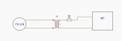

как я понимаю Алексей предлагает такую схему подачи тока подмагничивания:
Отправлено спустя 44 секунды:
rad54 писал(а): ↑
13 дек 2019, 12:35
Это же межкаскадник с Ктр=1 вроде.
да, все верно. габаритная мощность сердечника большая, около 1 кг :)

Сообщение rad54 » 13 дек 2019, 13:42
Tos писал(а): ↑
13 дек 2019, 12:48
да, такую.
Кстати, если БП позволяет выдать бОльшее напряжение, чем требуемые 20 с небольшим вольт, то можно и 1 кОм заменить на бОльший номинал и тем самым ещё разгрузить транс по нагрузке.

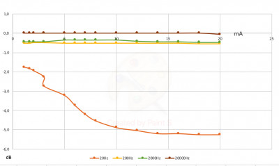

Провел еще один цикл измерений.

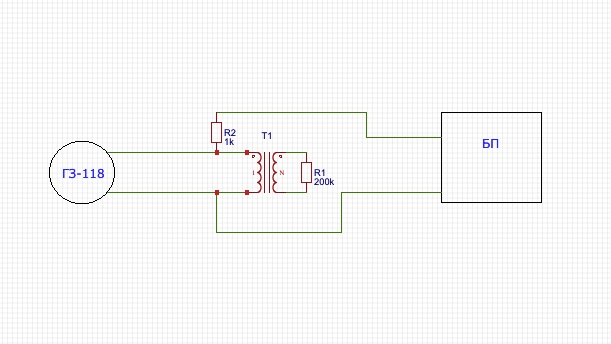

Подключение по схеме ниже, но выход генератора отделён от первичной обмотки конденсатором 33мкФ:
при минимальном подключении блока питания амплитуда снижается, но одинаково на всех частотах, видимо из-за шунтирования внутренним сопротивлением лабораторным БП.
Далее увеличиваем ток в первичной обмотке. График представлен ниже. Прошу прокомментировать (poty, rad54)

Сообщение poty » 13 дек 2019, 21:53
Андрей, а при каких значениях напряжения сигнала на входе проводились измерения?
Предварительно предполагаю, что применено некачественное или неправильно рассчитанное железо. Потенциально такое может быть из-за недостаточного зазора, но факт, что зазор присутствует, иначе подмагничивание влияло бы на все частоты.

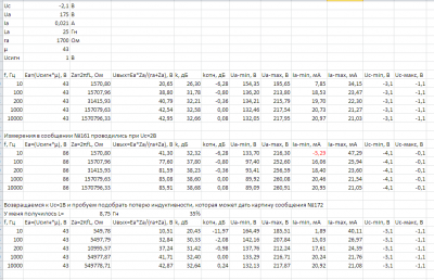

Итак, из ранних записей я понял, что сеточное смещение = 2,1В; анодное напряжение = 175В; анодный ток 21мА; в аноде стоит индуктивность 25Гн. Считаем байпас катодного резистора идеальным.
Принимаем табличные значения параметров лампы: анодное сопротивление = 1,7кОм, усиление = 43.
Теперь я хочу составить небольшую табличку, характеризующую поведение лампы на различных частотах с входным напряжением сигнала 1В амплитудного.
Из этих таблиц я понимаю, что 2В - уже перебор для такой индуктивности.
Также я понимаю, что трансформатор должен быть реально плох, чтобы вести себя таким образом в схеме (потеря индуктивности 65%).

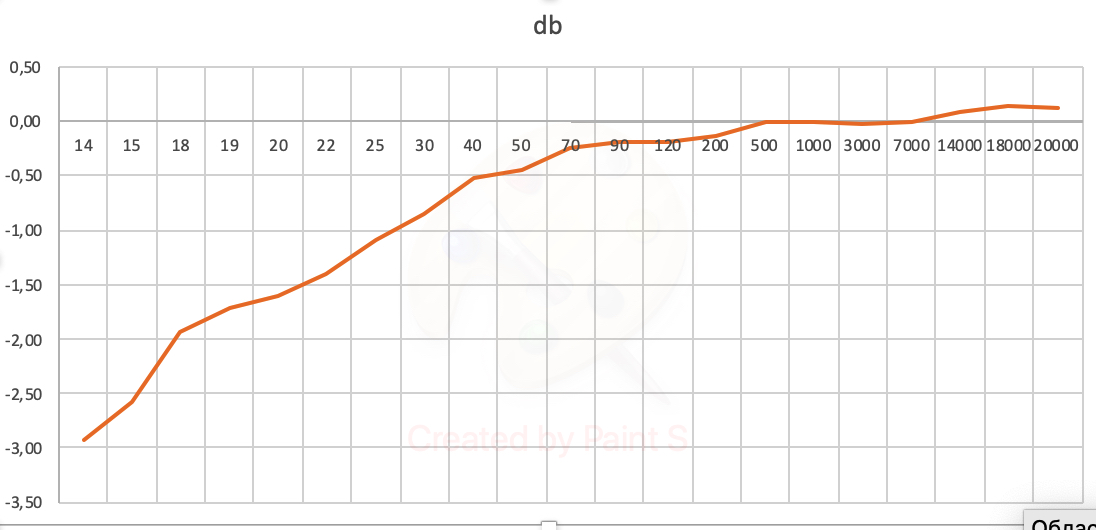

#194
Сообщение Tos » 14 дек 2019, 21:45
14 дек 2019, 20:28
Андрей, мне самому интересно, если честно. Я знаю за собой такой критический взгляд на вещи, на этом форуме несколько раз практика опровергала мои теоретические пессимизмы. Так что я с удовольствием пытаюсь ненавязчиво участвовать в дискуссии.
Прекрасно! Ваш критический взгляд заставляет и меня критически смотреть на ситуацию и сомневаться во всем. Я Вам очень благодарен за деятельное участие, некоторые вещи я переделал и вижу результат.
Небольшое отступление - схема мониторинга питания и предотвращения аварий с вашим предложением контролировать именно ток анодного уже один раз сработала: Я подключил осциллограф одним входом на вход драйвера, а вторым каналом на вторичку межкаскаскадного трансформатора.
Но! кто же знал, что земли каналов не изолированы! Таким образом потенциал сетки 300B моментально сел на землю. Я сначала понять не мог что происходит, потом увидел. Система отключала анодное/не включала.
14 дек 2019, 20:28
контролировался ли уровень входного сигнала
Да, контролировался. Первым делом я тоже подумал, что на низах падает амплитуда входного, но нет...
14 дек 2019, 20:28
Я попытался абстрагироваться от теоретизирования и взглянуть на ситуацию с практической точки зрения.
Начально да, но я пытался менять режимы лампы драйвера регулируя анодное напряжение или меняя катодный резистор, получалось в диапазоне 12-23 мА. Это практически никак не влияло на АЧХ каскада, но несколько ваяло на гармоники. Последние измерения я делал с током 17мА.
Полагаю что этот вопрос буду еще исследовать с другими трансформаторами в поисках оптимума.
14 дек 2019, 20:28
У меня ЦАП выдает около 1В амплитуды выходного сигнала, думаю, что в итоге можно будет ограничится смещением 1,5 -1,6В для драйверного каскада.
За табличку отдельное спасибо и уважение! изучу внимательно, вернусь с вопросами.
Отправлено спустя 9 минут 38 секунд:
14 дек 2019, 21:05

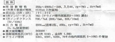

Много об том думал, открыл документацию к другим межкаскадным трансформаторам и например, очень неплохой Тамура NC-16, я рассматривал его как одного из кандидатов:
как видно из характеристик с ростом тока индуктивность сильно падает, но у этого экземпляра она начинается от 80Гн, а у нашего от 25.
и как результат АЧХ не такая фатальная, больше похожа на ту что я получил с выходным трансом вместо межкаскадного в посте 197 https://forum.alaev.club/vi ... 180#p27542
Андрей

Может напоследок попробовать снять сопротивление транса на этих 20 или 50 Гц-ах при рабочем токе подмагничивания?
Способом сравнения сопротивлений. Как примерно определяют выходные сопротивления усилителей по просаживанию напряжения на нагрузке. Далее можно по нему (сопротивлению этому транса) высчитать уже реальную его индуктивность в этом режиме.
Что я предлагаю.
В схему из 195 поста, последовательно с емкостью на выходе генератора еще включить переменный резистор, примерно равный ожидаемому индуктивному сопротивлению транса на этих 20 или 50 Гцах. Задать рабочий ток через транс, установить нужную НЧ и измерить переменное напряжение на этом резисторе. ( Для простоты можно подобрать такой номинал переменника, чтобы на нём осталась половина напряжения на выходе генератора, т.е. порядка 5 вольт.)
Выходным сопротивлением генератора в этом случае по отношению к нагружаемому на него трансу будет являться значение этого переменника R, т.к. собственное сопротивление генератора ГЗ-118 меньше 5 Ом, т.е. пренебрежимо
мало с R. То же и для емкостного сопротивления разделительного конденсатора д.б.
Зная вых. напряжение генератора Uген и напряжение на переменнике Ur, получаем напряжение на нагрузке Uн.
Uн= Uген - Ur. Соотношение Ur к Uн равно соотношению известного нам R к Rн. В свою очередь Rн является параллельным сопротивлением Rн=(Rl+Rобм) II R2. Где Rобм - активное сопротивление первичной обмотки (пересчитанным сопротивлением из вторички пренебрегаем, или реально убираем R1, считаем, что транс в режиме хх.), R2 - значение токозадающего резистора, а Rl - то самое искомое индуктивное сопротивление трансформатора на НЧ при рабочем токе подмагничивания.
Одно замечание только ещё. Значение R2 в схеме сейчас 1 кОм. Т.е. в несколько раз меньше ожидаемого Rl. Это сильно будет мешать точности в расчете.
Лучше сделать его килоом 10 и запитать подмагничивание блоком питания вольт на 200. Например взять БП анодного для этого.

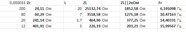

По итогам эксперимента с резистором и расчетам получившейся индуктивности на токе подмагничивания 10 мА.
200 Гц = 20 Гн
80 Гц = 7 Гн
20 Гц = 3,7 Гн
12 Гц = 3 Гн
(на 20 Гц эффективное Ra первичной обмотки составляет 453 Ом)
Ждем прибытия других межкаскадных трансформаторов и продолжим.

Сообщение poty » 19 дек 2019, 23:33
Хочу представить схему измерительного стенда:
1. "Сигнальный контур": Генератор - 33мкФ - R(переменное) - L + Rпаразитное - генератор. Требуется узнать, в каких точках и чем измерялось, также параметры измерений.
2. "Контур подмагничивания": БП - 2кОм - Rпаразитное - БП. Как контролировался ток?
Первое замечание: 33мкФ мало для таких измерений. Если посмотреть:
получается, что импеданс конденсатора Zc становится сравним с импедансом измерительной части. Это явилось причиной того, что я спросил про точки измерений и методы, использующиеся при этом. Помимо импеданса я посчитал резонансную частоту контура 33мкФ и рассчитанной индуктивности. Видно, что при переходе от 20Гц к 12Гц попадаем ровно на резонансную частоту. При этом практически все реактивные сопротивления пропадают и остаются только активные. Возможно, это и определило такие цифры L, которые получились.
