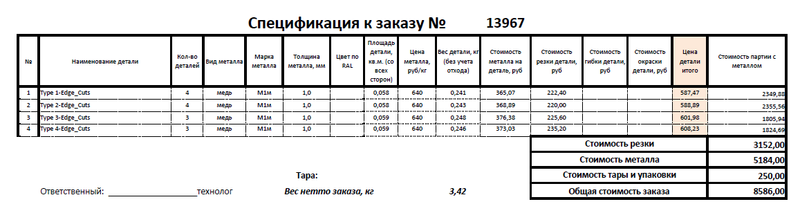

Получил спецификацию на резку ROWs-580
Общая стоимость реза даже чуть меньше стала. Похоже, этот вариант с точки зрения реза стал более оптимальным и выгодным. За 254 шт меньше выходит, чем за предыдущие 234.
Правда не прислали файлы раскладки и статистики, поэтому не могу посмотреть точно остатки по меди теперь, т.е уложились ли в пол-листа и на сколько штук ещё останется.
К счету добавится только ещё доставка по городу, прошлый раз это было около 600 руб.
Утверждаем спецификацию или ...?

Сообщение poty » 06 дек 2019, 10:22
По факту все "детали" имеют одинаковую высоту 55мм, количество "деталей" 3+3+4+4=14, то есть, даже без зазоров между деталями получается 770мм, то есть, больше половины листа 1500мм.
Думаю, надо заказывать. С опытом придёт понимание того, как можно сэкономить, пока режем как есть.

Сообщение rad54 » 06 дек 2019, 14:42
06 дек 2019, 10:22
Ок, прошу итоговый счет.
